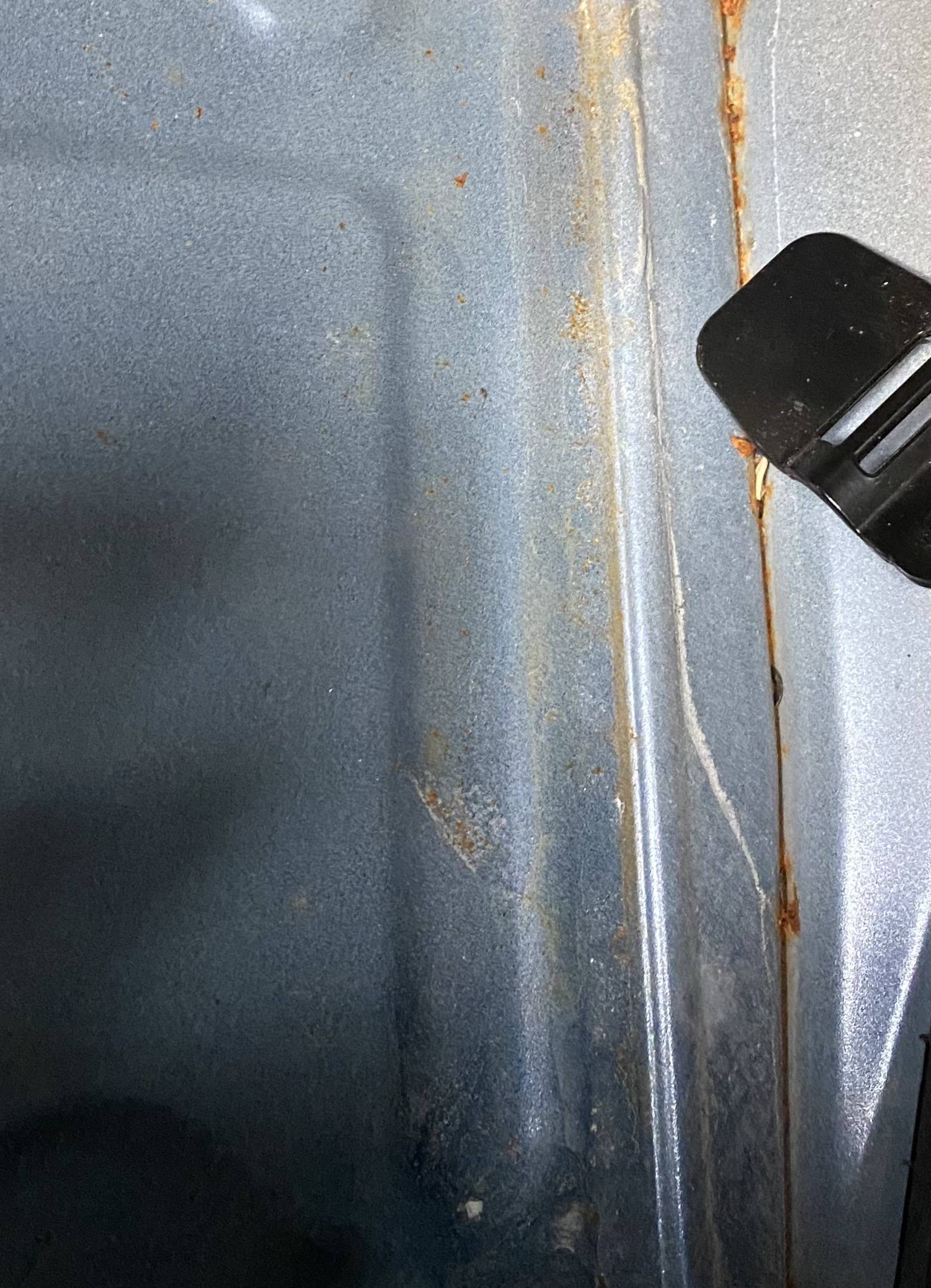

Eseguita carica lenta con vecchio caricabatterie per 8 ore circa la tensione è risalita a 13V ieri MES aveva rilevato poco sotto i 12 V, rimontato batteria avviato motore regolarmente eseguito reset sterzata a sinistra poi destra spento motore è riavviato è rimasto odometro lampeggiante e spia far controllare motore, spero nei prossimi giorni usando l’auto scompaia la spia far controllare il motore, dato che ho smontato la batteria per la ricarica in garage ho notato un po’ dì ossidazione nel vano auto con 3 anni di vita, in parte sembra il materiale isolante inserito tra i lamierati, qualcuno lo ha notato? Oppure anche precedenti proprietari di BMW? È la mia prima auto con batteria in quel vano....
Ovviamente ricerca batteria nuova al più presto e montaggio fai da te
