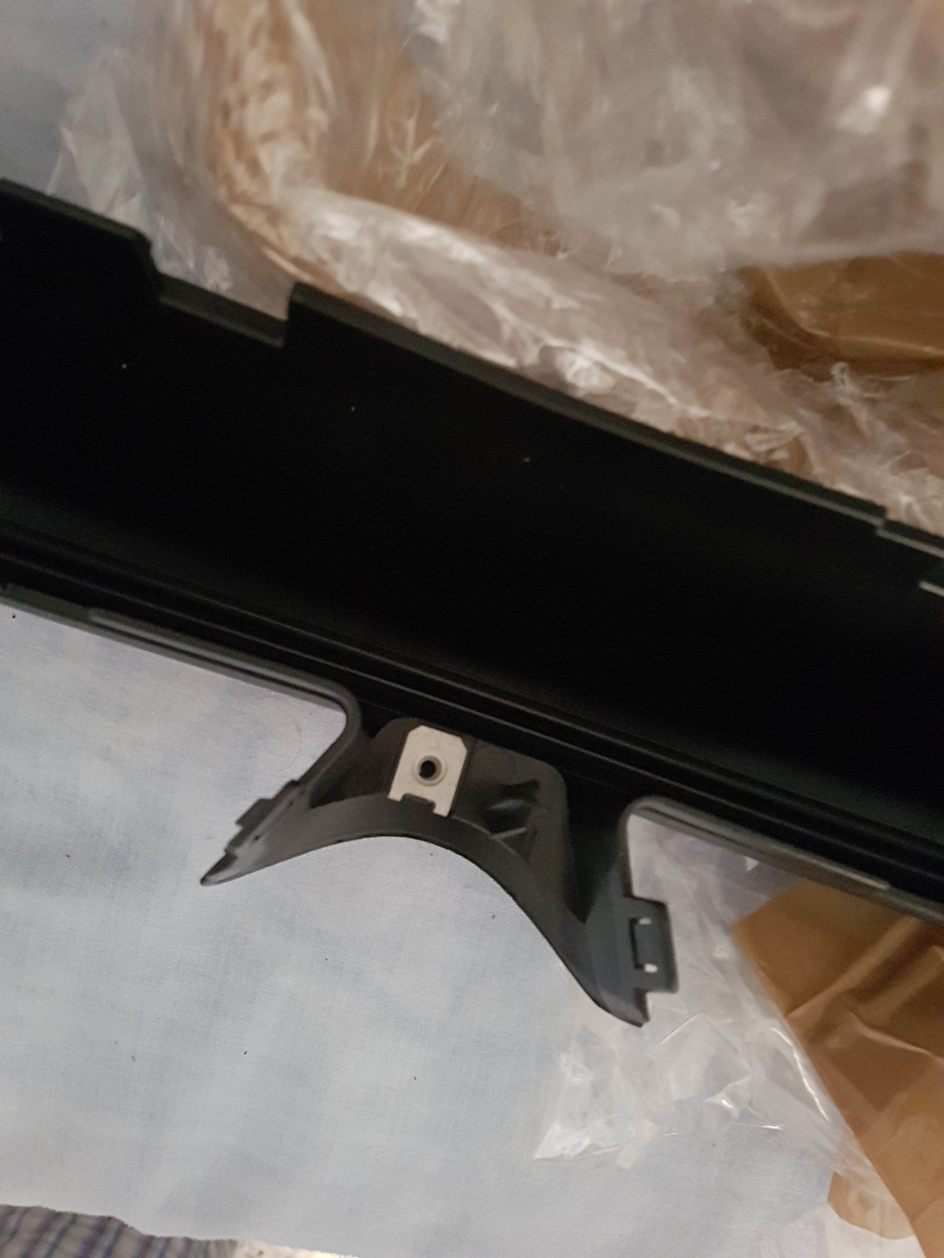

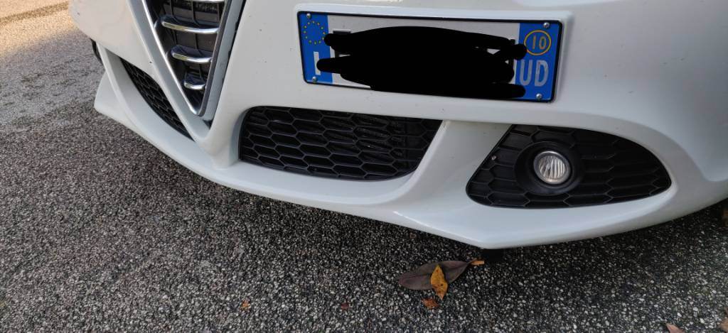

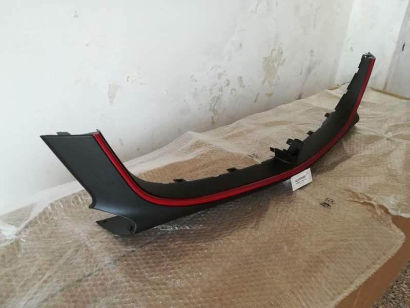

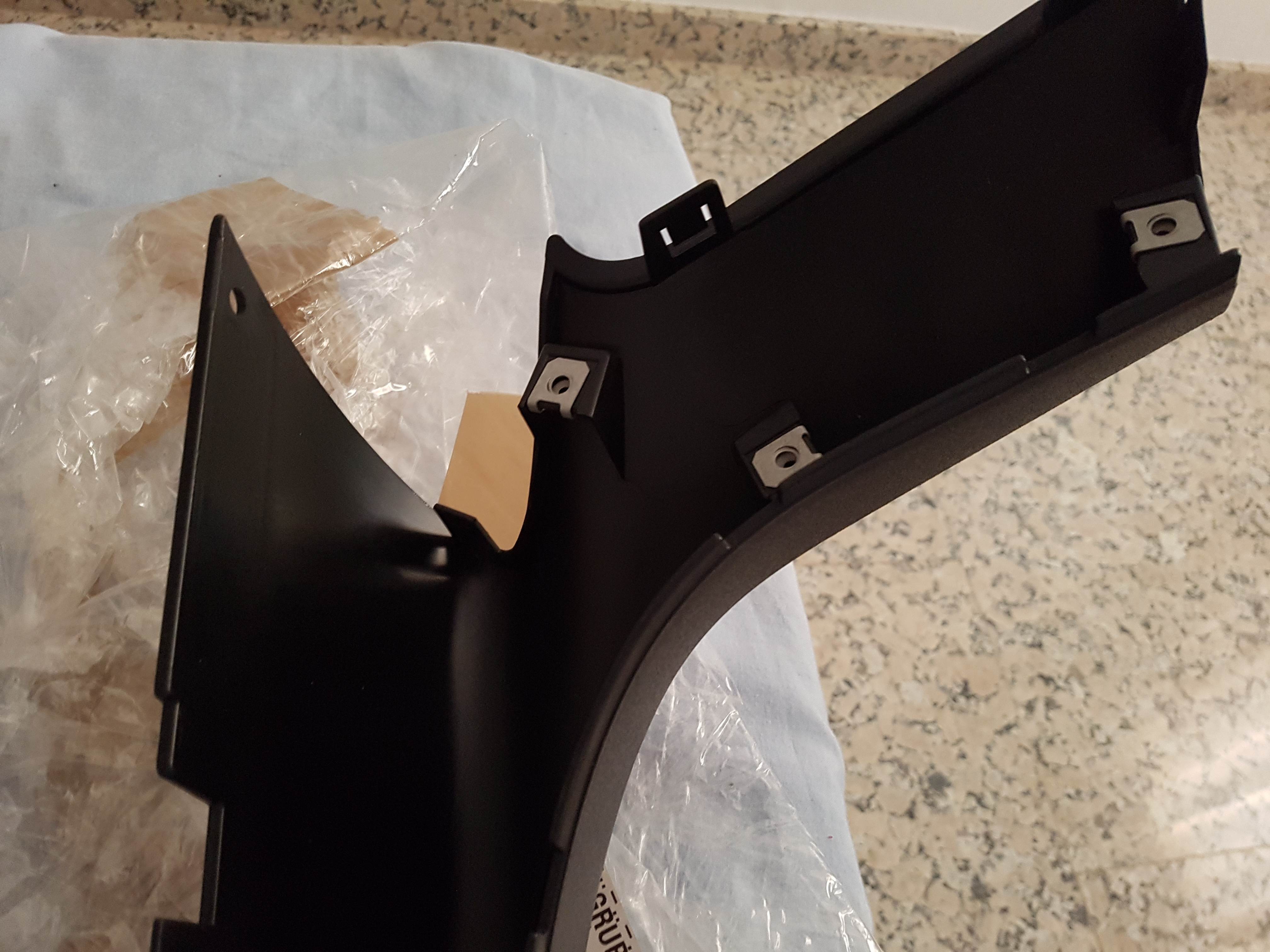

Montarli e più semplice che toglierli perché le clip sono un po’ rognose da sganciare e si possono rompere un consiglio e dove ci sono le clip metti silicone spray così entrano più facilmente.. se togli paraurti vai sicuramente meglio.. se hai manualità e attrezzature si riesce a fare altrimenti meglio andare da un carrozziere...
La prima foto è la mia macchina. La seconda il dam che vorrei comprare? Credo sia da mettere sopra giusto? Gli attacchi per le viti son da creare? Porterei da un carrozziere si ma se è semplice vorrei arrangiarmi
Io non sono carrozziere faccio il meccanico quindi non so dirti ho tolto paraurti e cambiato griglie ecc a auto incidentate ma non è semplicissimo e se devi stuccare verniciare o forare meglio in carrozziere... se qualcuno più ferrato di me ne sa qualcosa speriamo scriva...
ciao, quel dam originale my2016 non monta così com'è su my2014.
il paraurti delle my2016 è differente ed atto ad ospitare gli attacchi e predisposizioni che ti trovi sul dam.
Il dam va quindi modificato togliendo tutti gli attacchi e incollandolo sopra, con conseguente spessoramento in bella vista. c'è un'ampia discussione in merito. ti consiglio di leggerla.
