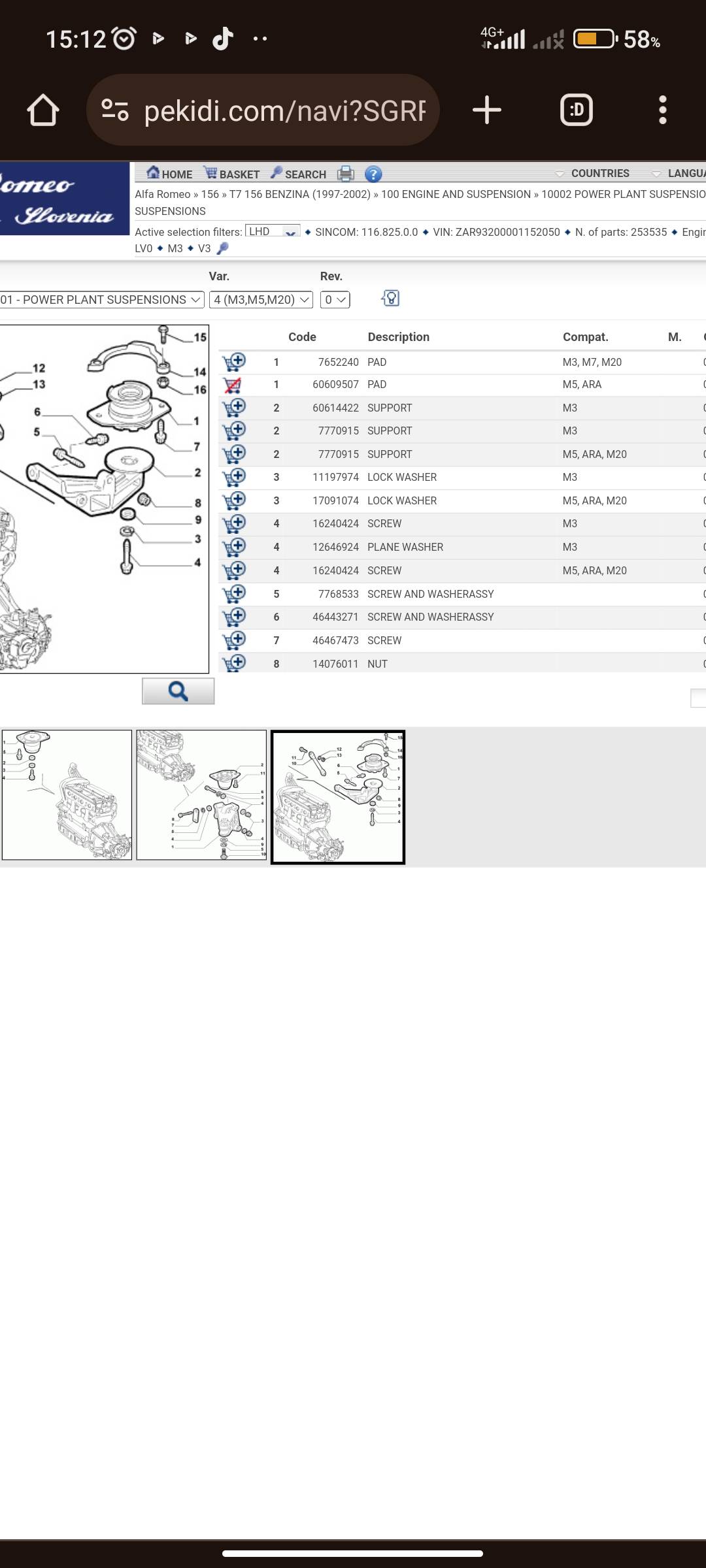

Salve a tutti, devo cambiare il supporto cambio alla mia 156 2.0 euro 2. Ho messo il numero di telaio su eper, e nella scheda mi escono diversi codici per il supporto. Qualcuno sa con certezza qual'è quello giusto? Perché sapevo che ce n'era uno filettato, uno senza filettatura. Non vorrei prenderlo sbagliato e far il lavoro 2 volte. Grazie👍

Ciao , leggo solo ora la tua domanda. Penso avrai già risolto ma nel caso cosi non fosse, sono equivalenti con la differenza che il 7770915 è in ferro e viene montato anche su vari modelli Fiat Lancia e Alfa mentre il 60614422 è in lega di alluminio e viene montato solo su 147 Bz/Ds e 156 1°serie. Non credo proprio sia una questione di filettatura mancante. Probabilmente è più robusto quello in ghisa/ferro anche se pesa un kg in pù

Ciao grazie della risposta. Mie ro spiegato male, intendevo il "supporto in gomma" non il supporto in ferro. Comunque alla fine l'ho sostituito con uno della impergom con codice 7652240. Ora sembra un'altra macchina, non strappa più e la leva del cambio sta finalmente ferma
