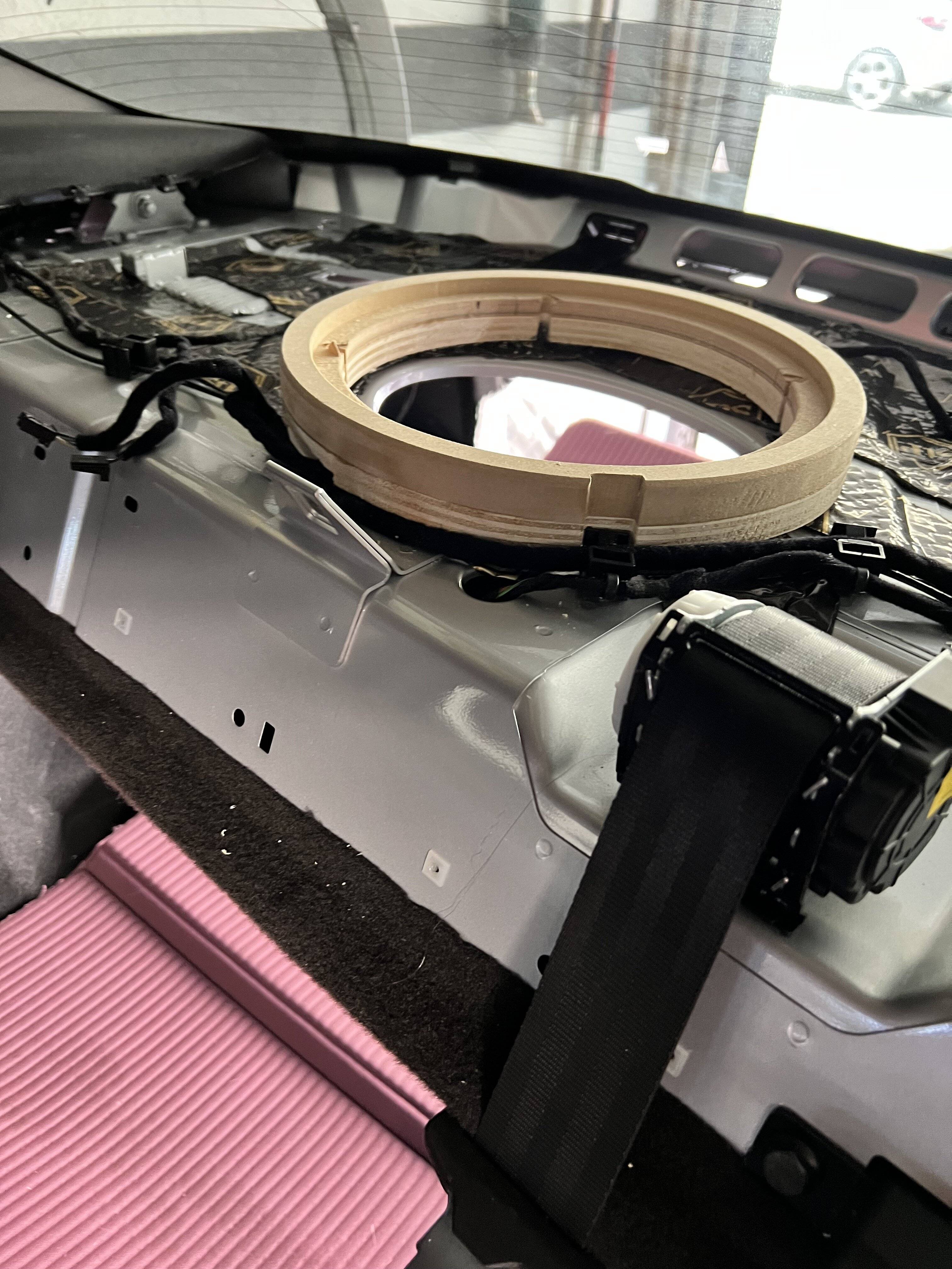

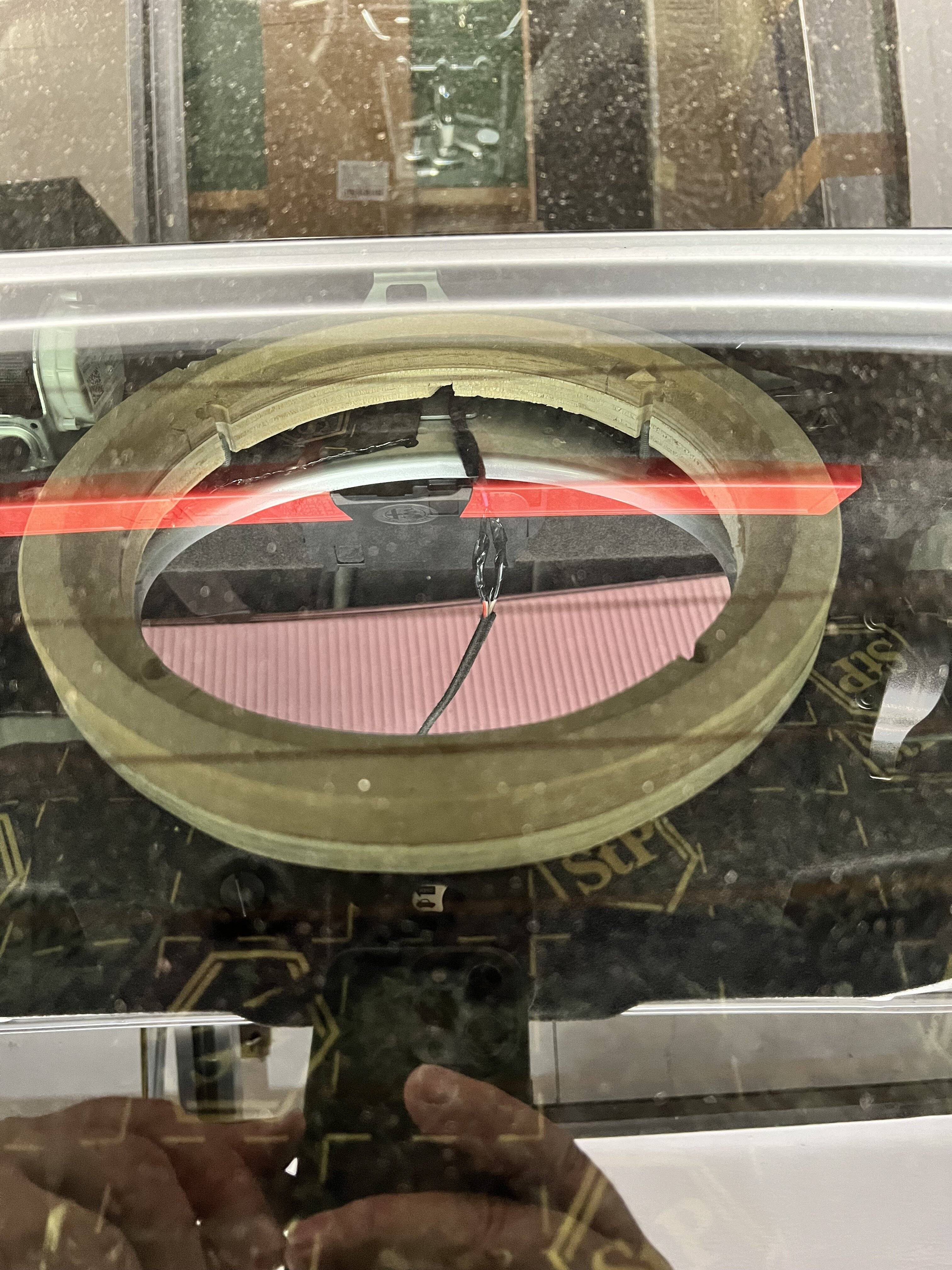

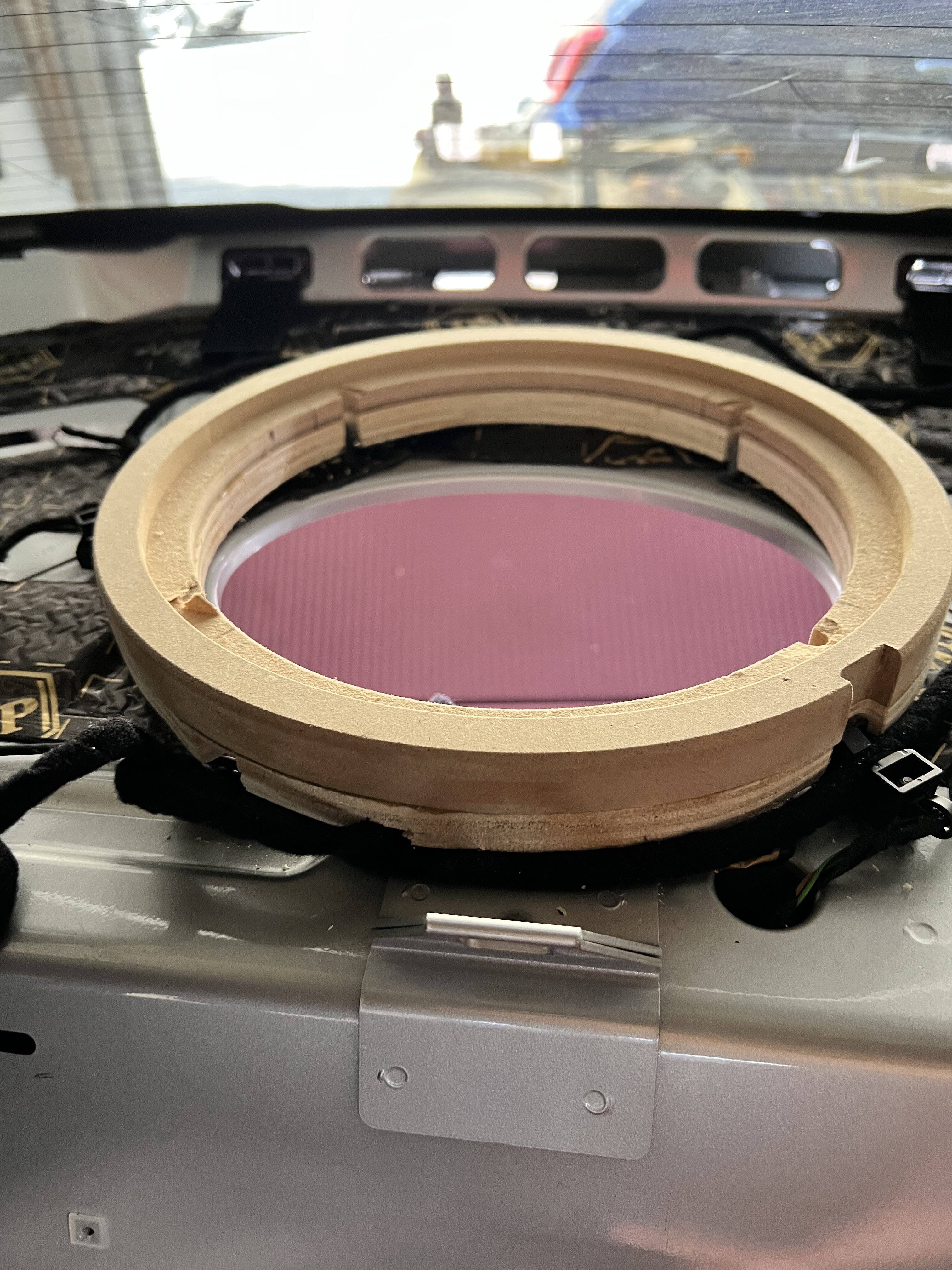

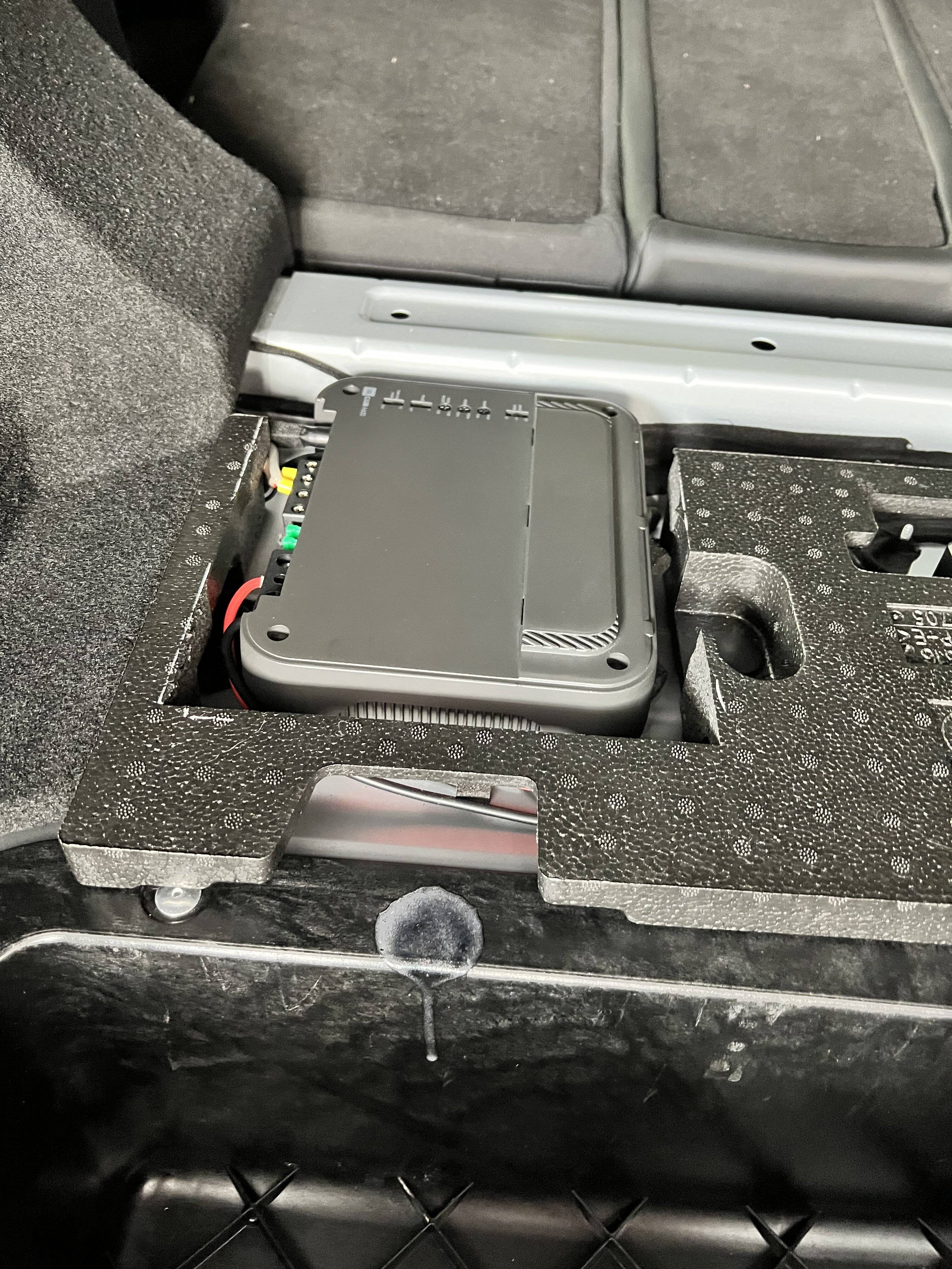

Faccio parte dei delusi dell'HK. Alla fine mi sono deciso e ho cambiato tutti gli altoparlanti perchè l'unica cosa decente del sistema è l'amplificatore. Mentre nelle portiere il lavoro è relativamente facile per il sub è diverso. Alla fine di ricerche infinite ho optato per un lavoro più invasivo il cui unico neo è la visibilità del sub. Ho montato un 25 cm ultrapiatto della focal con apmlificatore dedicato. Visto poi che alla fine della fiera si sarebbe visto in ogni caso ho preferito rialzarlo fino a liberare completamente il bagagliaio. Nel foro ovale ho fatto finire solo il magnete del nuovo sub. Devo dire che con i vetri oscurati da fuori non si vede nulla. La resa acustica invece è passata a livelli altissimi, sono veramente soddisfatto.
