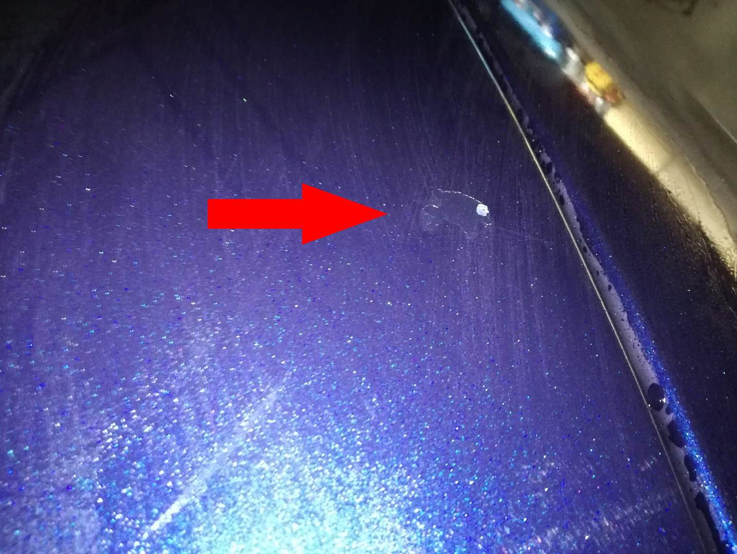

ieri mi sono accorto che a seguito di una sassata presa a fine estate sul cofano si è staccato anche un pezzo di trasparente...:(
Ho paura che col freddo/neve la cosa possa ulteriormente allargarsi...cosa mi suggerite ? devo portarla subito in carrozzeria ?
    172.3 KB · Visualizzazioni: 2,512
Ciao , purtroppo può capitare, sembra che sia anche uscito il fondo , questo capita anche con autolavaggi che usano prodotti aggressivi, aggiungi anche che la vernice è indebolita dal tempo e al primo colpo o strusciata salta il trasparente.
Come ti ha detto korm meglio farlo riverniciare , se ha anche altri colpi o graffi ti conviene farlo tutto tanto il costo non è elevato , da me si prendono un 150 -200 euro.
Ritocco locale fatto da carrozzeria esperta. Dove è saltato il trasparente, è lucido o opaco?
Da riparare subito
Reazioni: alfiere 94-10
Guarda come hanno detto gli altri fslla fare subito altrimenti cammina e devi rifare tutto il cofano . Anche a me e successo ma con una cacata di piccione lasciata troppo prima di levarla . Risultsto mi ha mangiato il trasparente . Io non lho fatta fare subito perche mi serviva l auto. Ma ho tamponata mettendoci il trasparente che vende in bottiglietta l slfa insieme sl colore per ritocchi . Lho fatto fare dopo un anno e non mi ha mai camminato ulteriormente. Invece alla macchina della moglie lho trascurata per mancanza di tempo risultato mezzo cofano senza trasparente nel giro di tre mesi .quindi lho dovuto rifare tutto
