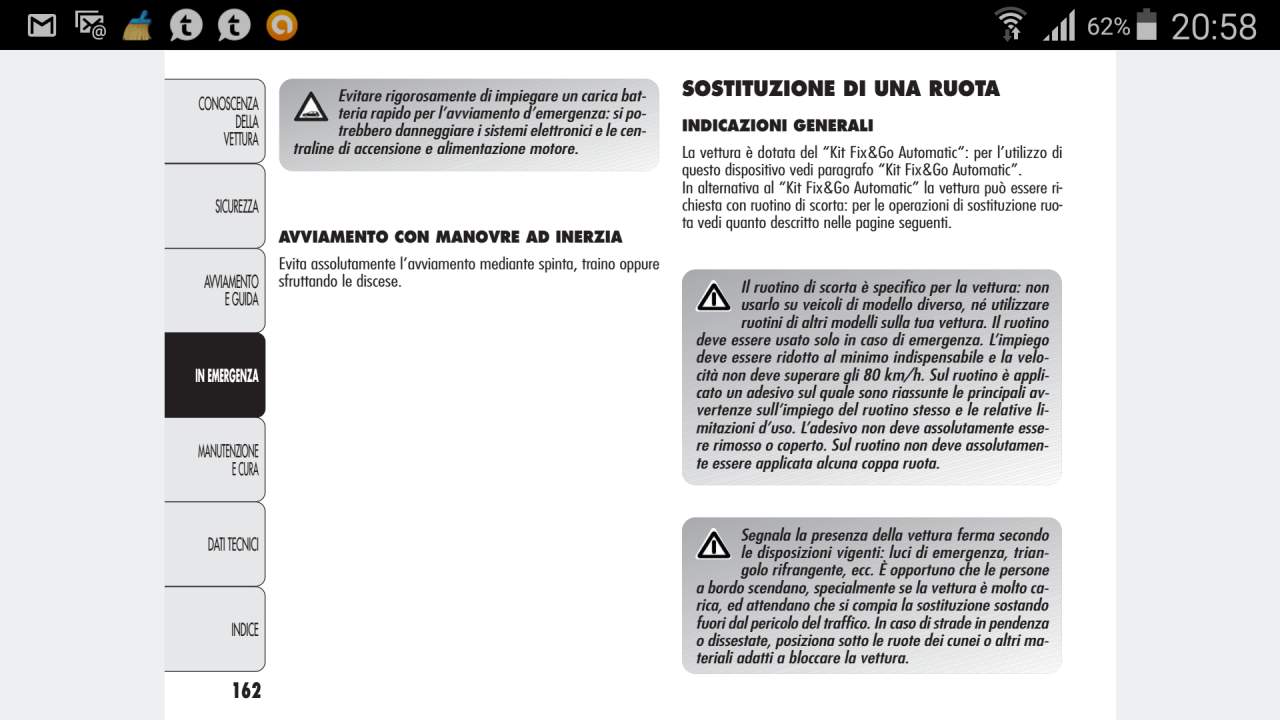

Bisogna leggerlo il LUM però.... guarda nel box in alto a sx....
Immagino che per carica batteria rapido si riferisca a quello che noi chiamiamo Booster.
Ricordavo bene.
Inviato dal mio GT-I9515 utilizzando Tapatalk

Non ho capito come devo interpretare il LUM quando si riferisce a carica batteria rapido... si riferisce al tuo punto 3 ?
Non parliamo ancora di sovracorrenti però... ma solo di sovratensioni.
L'interpretazione generale è di non utilizzare sistemi di avviamento al di fuori della batteria montata sull'auto e se questo non è possibile adottare una serie di cautele.
Nello specifico che può far danni è l'avviatore collegato alla rete elettrica in quanto può introdurre tensioni non compatibili con l'impianto elettrico di un'auto. Una sovratensione generata dallo stacco improvviso di un motore elettrico può ripercuotersi sull'impianto dell'auto, anche un banale temporale potrebbe generare sovratensioni pericolose.
Sono comunque casi limite che fortunatamente sono rari ma volendo spaccare in 4 il capello.... :grinser002:
