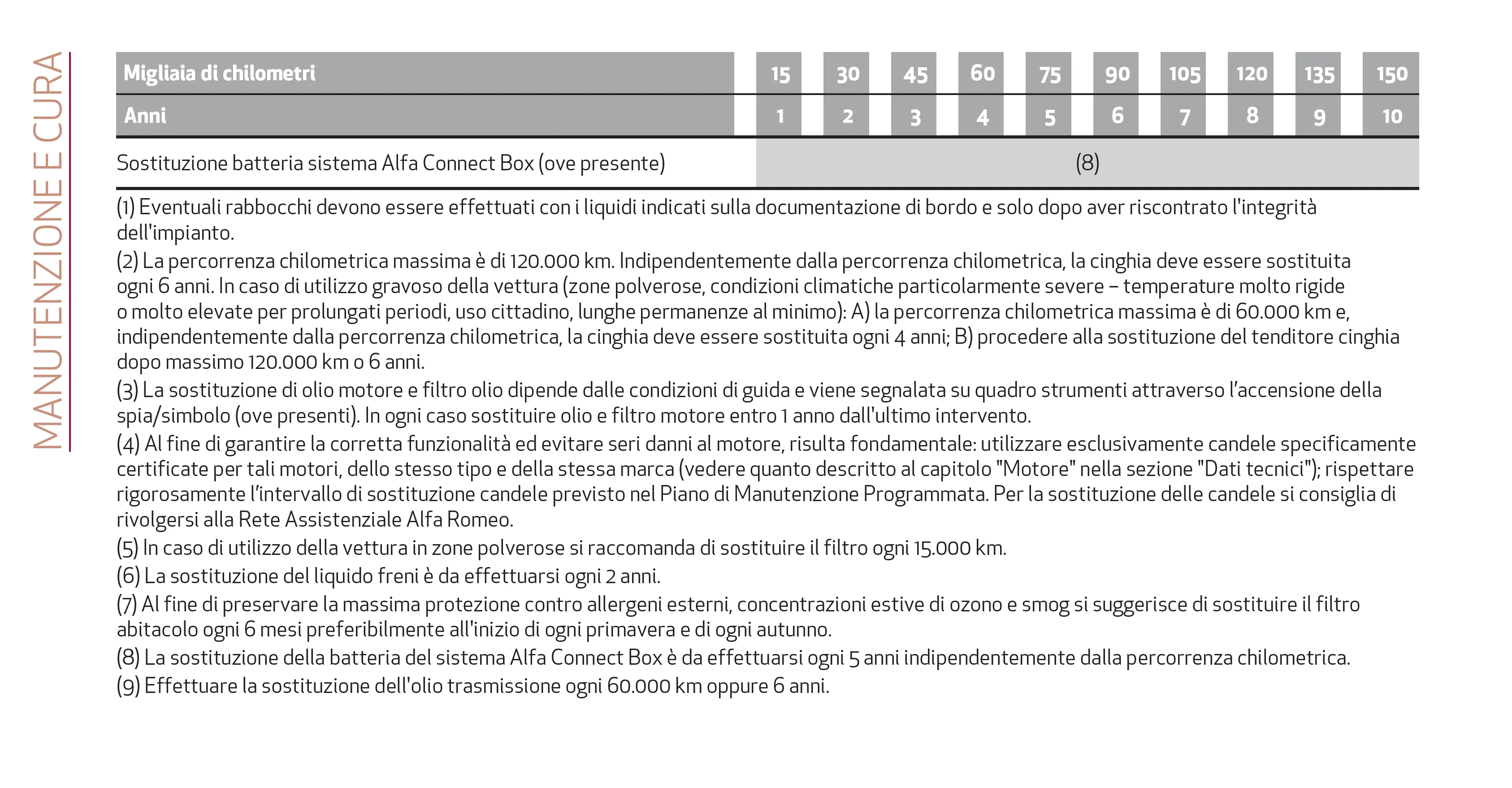

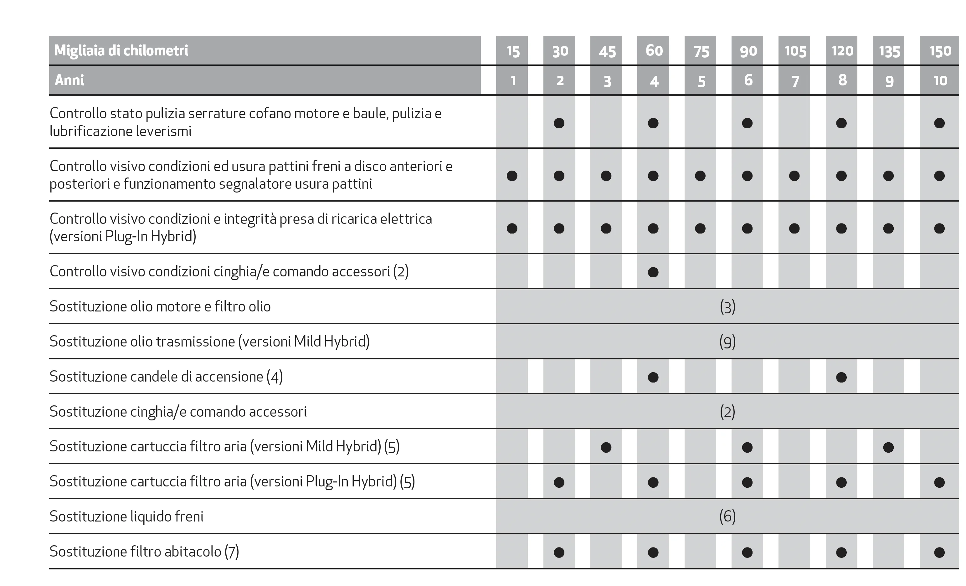

Ciao!
Il 19 ho appuntamento per il tagliando dei 60.000.
Quanto avete speso?
Vi è stata cambiata la cinghia servizi?
