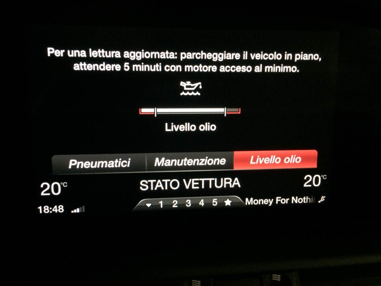

A me l'indicazione su display funziona.
in 14.000 mi è sceso di due tacche
Ieri mi apparso anche il messaggio "cambiare olio motore"; sono un po' prima del tagliando dei 15.000 (adesso sono poco dopo i 14.000)
anch'io sono favorevole all'astina, ma nel dubbio quando controllo l'olio, uso multiecuscan, che ti da la quantità precisa di quello che c'è dentro la coppa, chiaramente anche li si deve attendere 5 minuti al minimo, ma si vedono salire i numeri in tempo reale

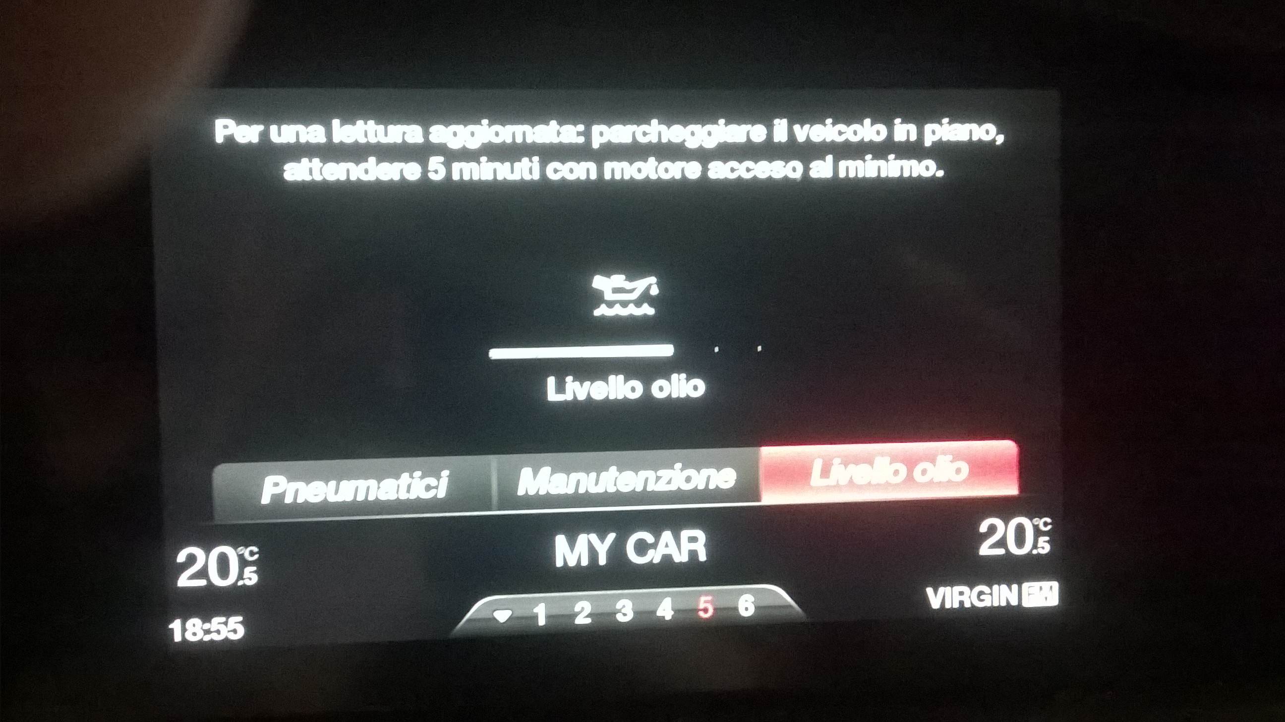

Come fai a vedere le tacche? Io ho solo visto una barretta un po' più corta senza tacche
