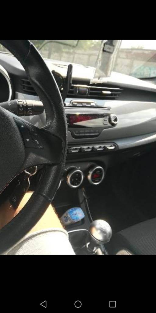

Salve a tutti, ho una Giulietta fine 2011 e da qualche giorno all'improvviso non si sente più la radio, ne con aux, CD, bluetooth e in nessun modo.
Sapete cosa può essere e come risolvere?
Grazie.
Ciao, benvenuto, prova a staccare la batteria per qualche minuto, potrebbe risolversi il problema. Al riattacco del morsetto batteria, devi avviare il motore e girare il volante prima tutto a dx e poi tutto a sx fino allo spegnimento della spia del volante. Facci sapere
