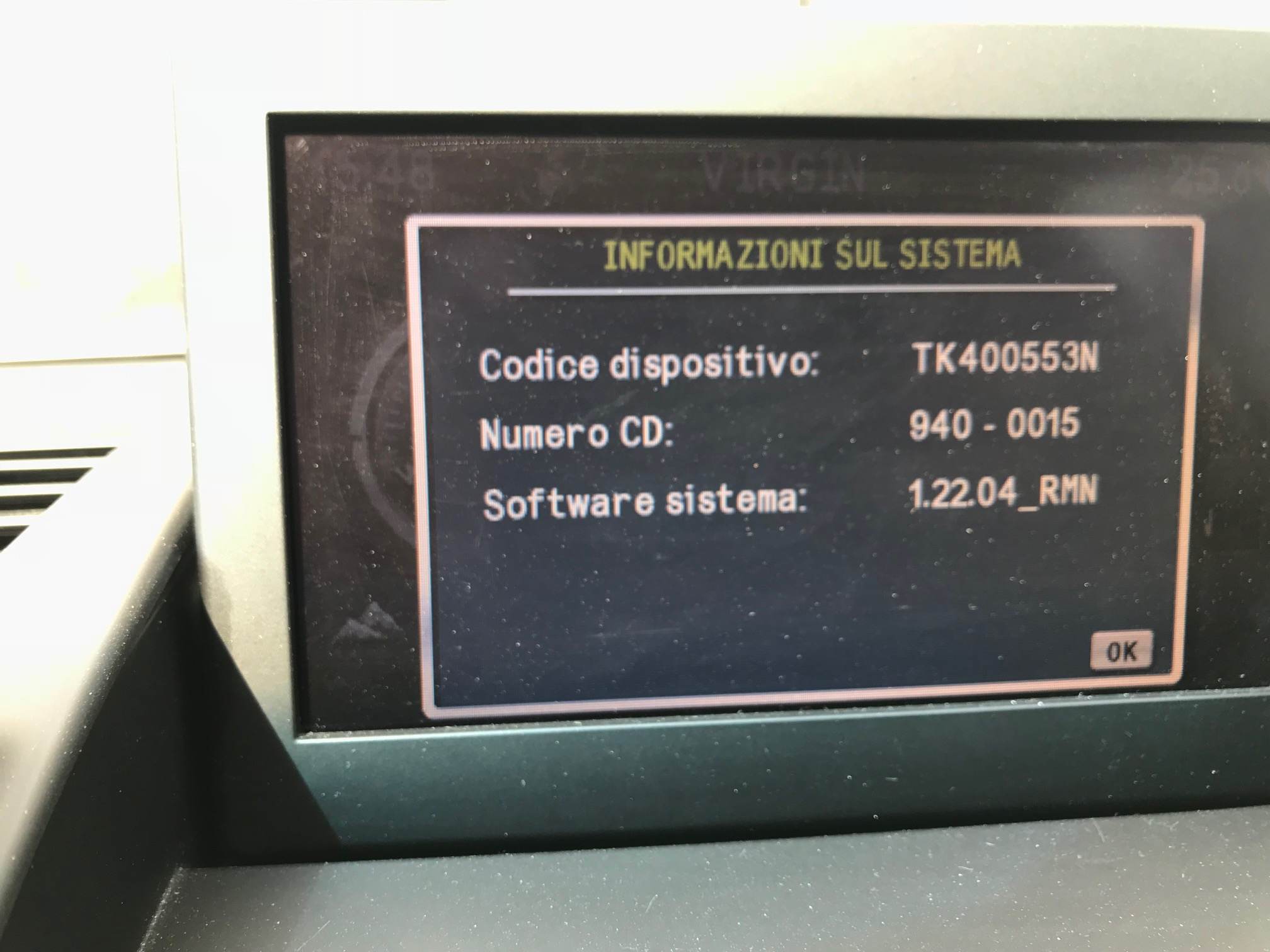

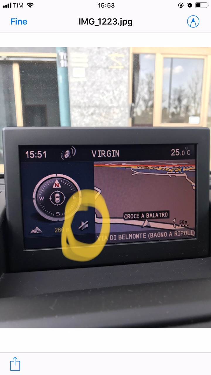

dalla prima settimana di aprile 2018 il nav non mi parla più
allego foto nav e foto firmware

Ciao benvenuto! Hai messo il volume a zero. Devi solo alzarlo
Prova a fare un reset tenendo premuto il pulsante esc fino allo spegnimento. Facci sapere
Dove sono i comandi del radionavigatore noterai che su uno c’è scritto esc, è quello

Ce il simbolo del mute.
Hai provato a tenere premuto il tasto del mute, sulla radio e non sul volante, con la schermata del nav?
Mitooooo
Tenuto premuto il simbolo “mute” sul nav per 4-5 sec e TUTTO RISOLTO!
