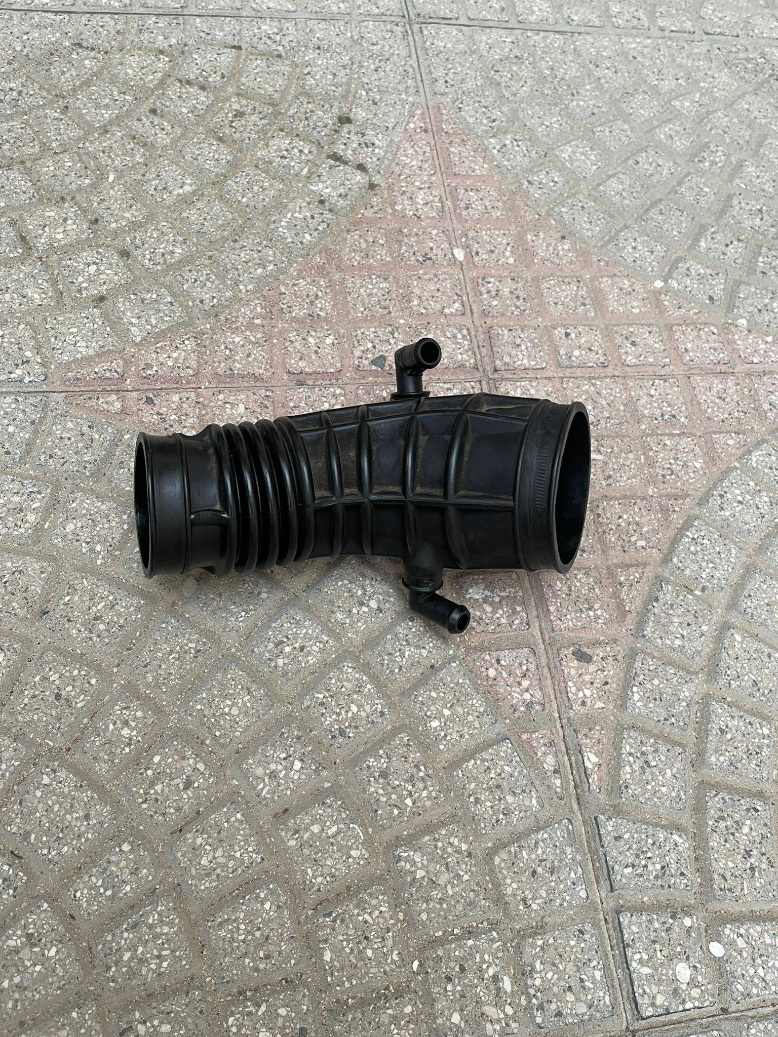

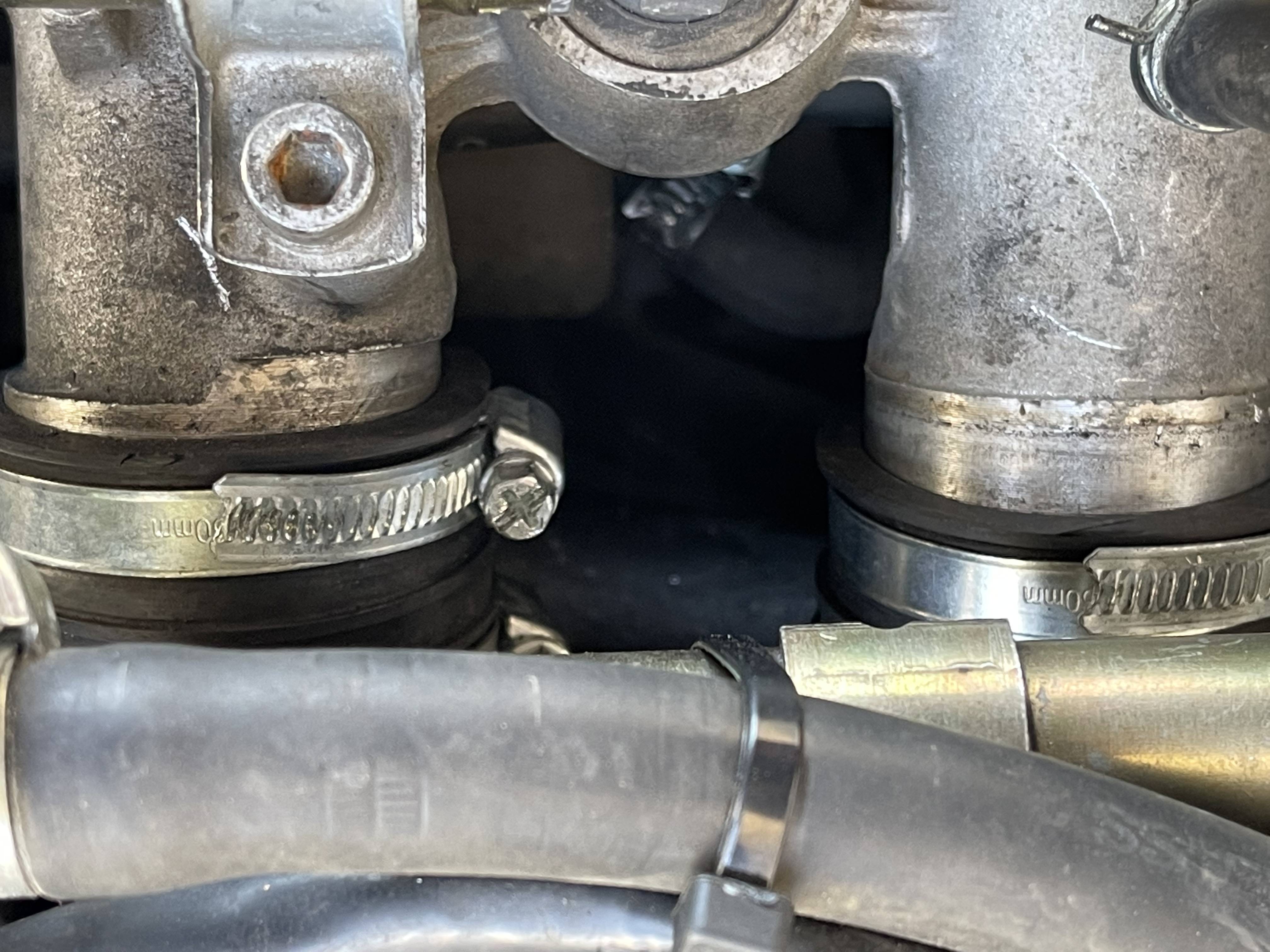

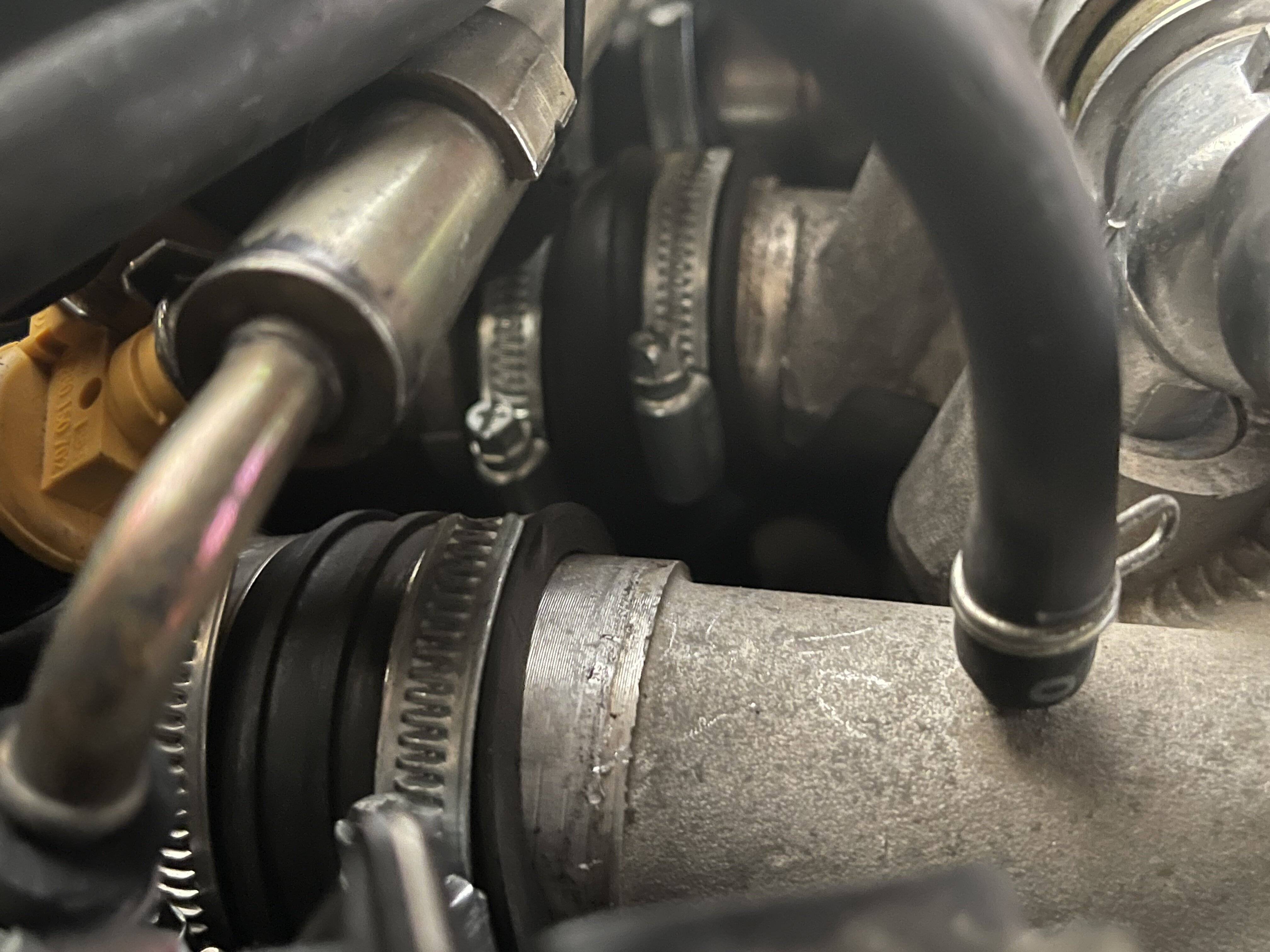

Mi capita che vado ad avviare l’auto e c’è uno scoppio tra il manicotto dell’aspirazione d'aria che ho costatato e si è aperto (e il meccanico mi ha consigliato di mettere del nastro che usano loro e riscaldarlo per farlo diventare una cosa sola) e quando succede ciò si distaccano i collettori e il twin spark viene sparato via andando ad urtare vicino la carrozzeria.
come posso risolvere perché andando dal meccanico sto solo perdendo la testa (preciso che l’auto è dotata di impianto a gas 'ed ho fatto un guaio lo so' che è stato già staccato

Controlla bene cavi candele ecc quelle cose succedono per ritorno fiamma del gas che sono anche pericoloso può prendere fuoco auto..
Un tempo esisteva una vera e propria valvola che preveniva gli effetti dello scoppio, era utilizzata soprattutto negli impianti con debimetro a "paletta" per evitare di danneggiarlo.
Oltrettutto proprio la tua auto è dotata di questo misuratore d'aria strano che chi ha fatto l'impianto non l'abbia montata.
Potresti provare a ripararlo con del nastro autovulcanizzante/autoagglomeraante del tipo di quello usato dagli elettricisti per le giunzioni "stagne".

Si dovrebbe essere il debimetro e ne ho acquistato 2 , poi ed è da un po’ che non lo sta facendo più , ora il problema che ha e che quando provo ad accelerare da seconda a terza e nel traffico e come se sobbalzasse e tira sotto non capisco proprio

Lo scoppiettio è determinato da un ritorno di fiamma all'aspirazione. Il ritono di fiamma quasi sempre è determinato dall'eccessivo smagrimento della miscela.
Tuttociò può essre causato da un manicotto dell'aspirazione fessurato o anche da cattiva regolazione del gas.
A benzina come si comporta?
