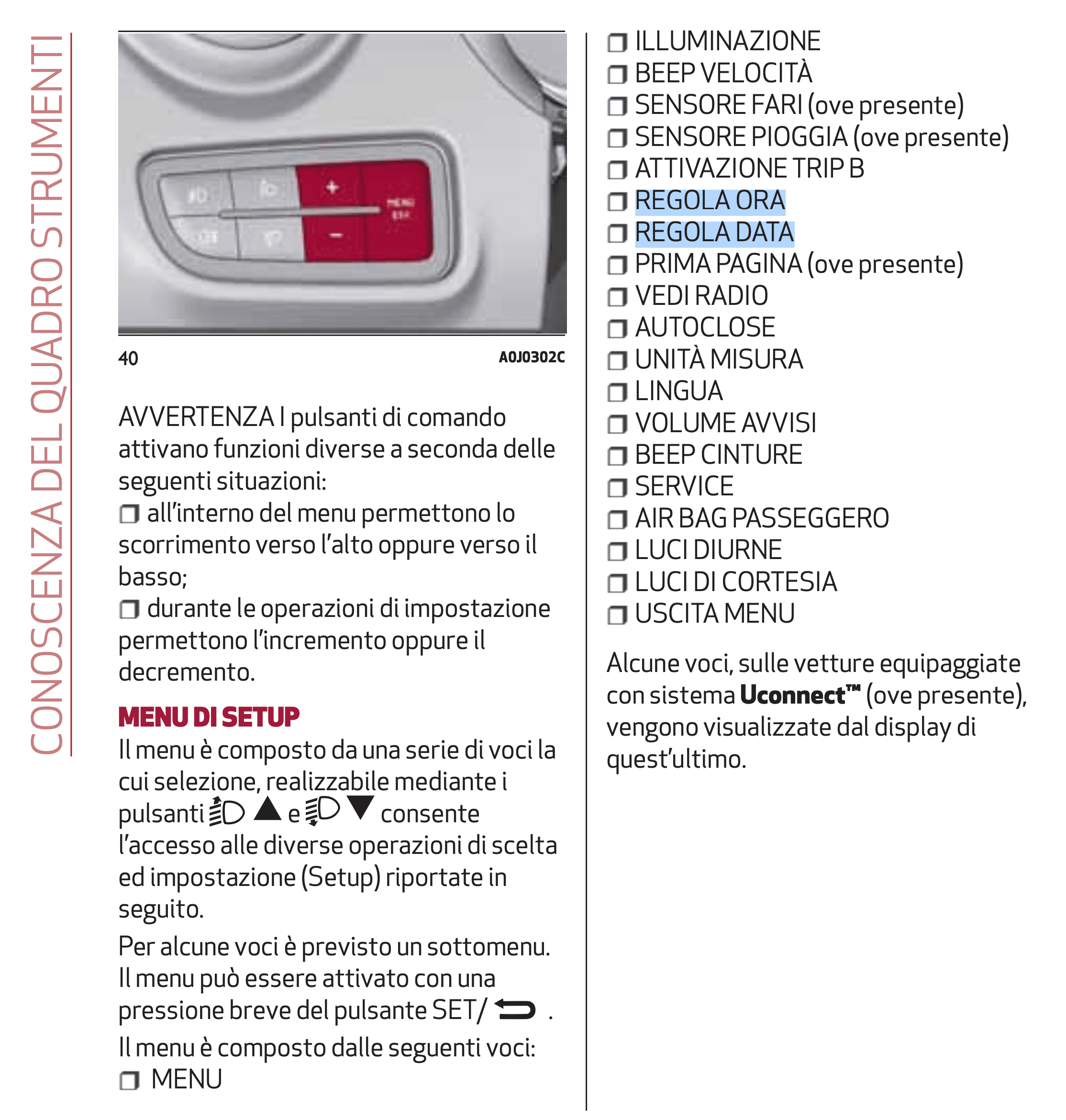

Ora, il problema è che, me ne sono accorto nel passaggio da ora legale a quella solare, non c'è modo di impostare l'ora della vettura, quella che viene visualizzata a centro quadro, in quello che chiamano Display multifunzionale riconfigurabile (o quadro matrix).
I comandi che permettono di "navigare" all'interno di quel menu NON riportano prorpio Data e Ora, contando sul fatto che lo si potesse fare dallo Uconnect di serie.
Se ne parla nel LUM, che allego, e si dice che appunto, alcune voci tra quelle elencate sono a centro plancia se è presente l'impianto di serie.

ciao, devi fare un'allineamento proxy, con la nuova autoradio, in modo da far capire al body, che non esiste più l'uconnect, e ti farà comparire sul quadro tutti gli altri settaggi
