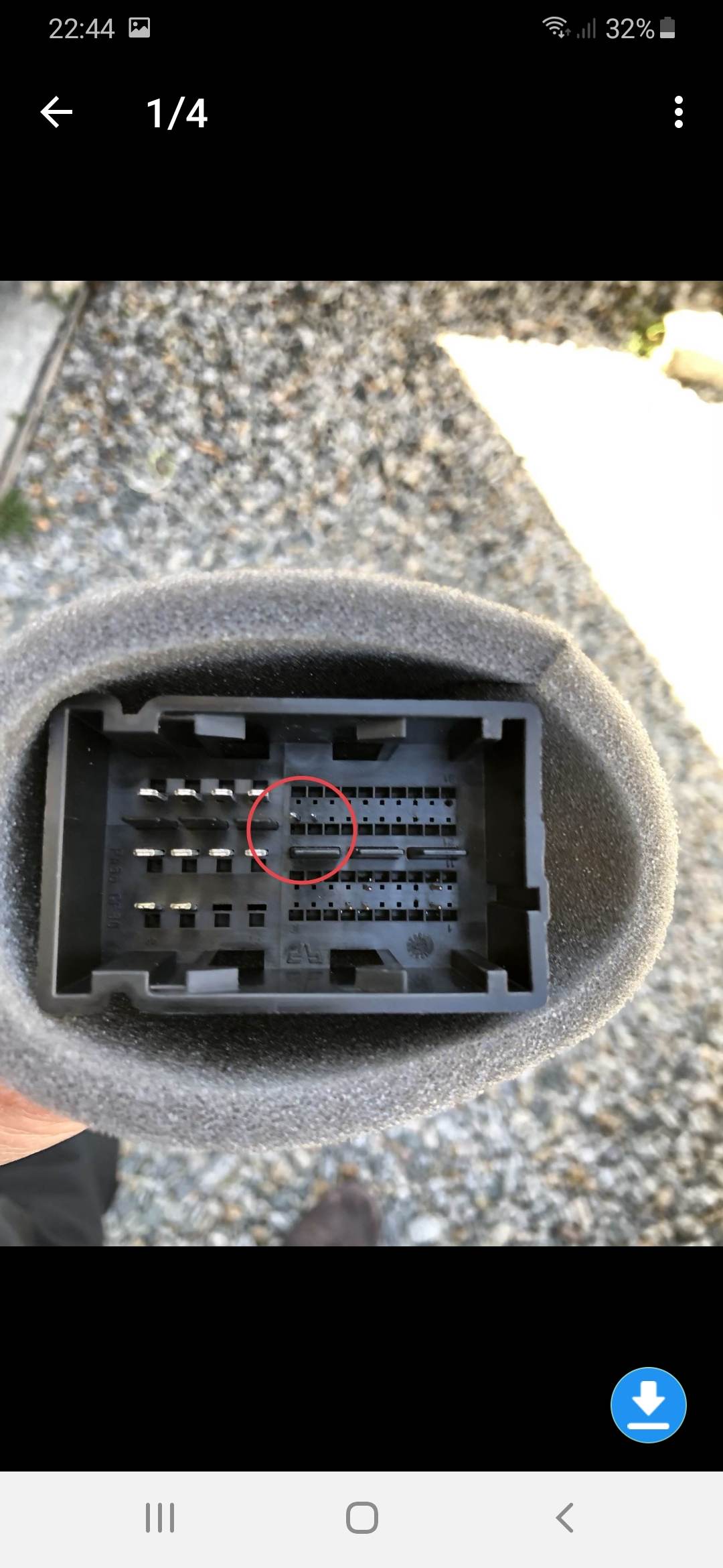

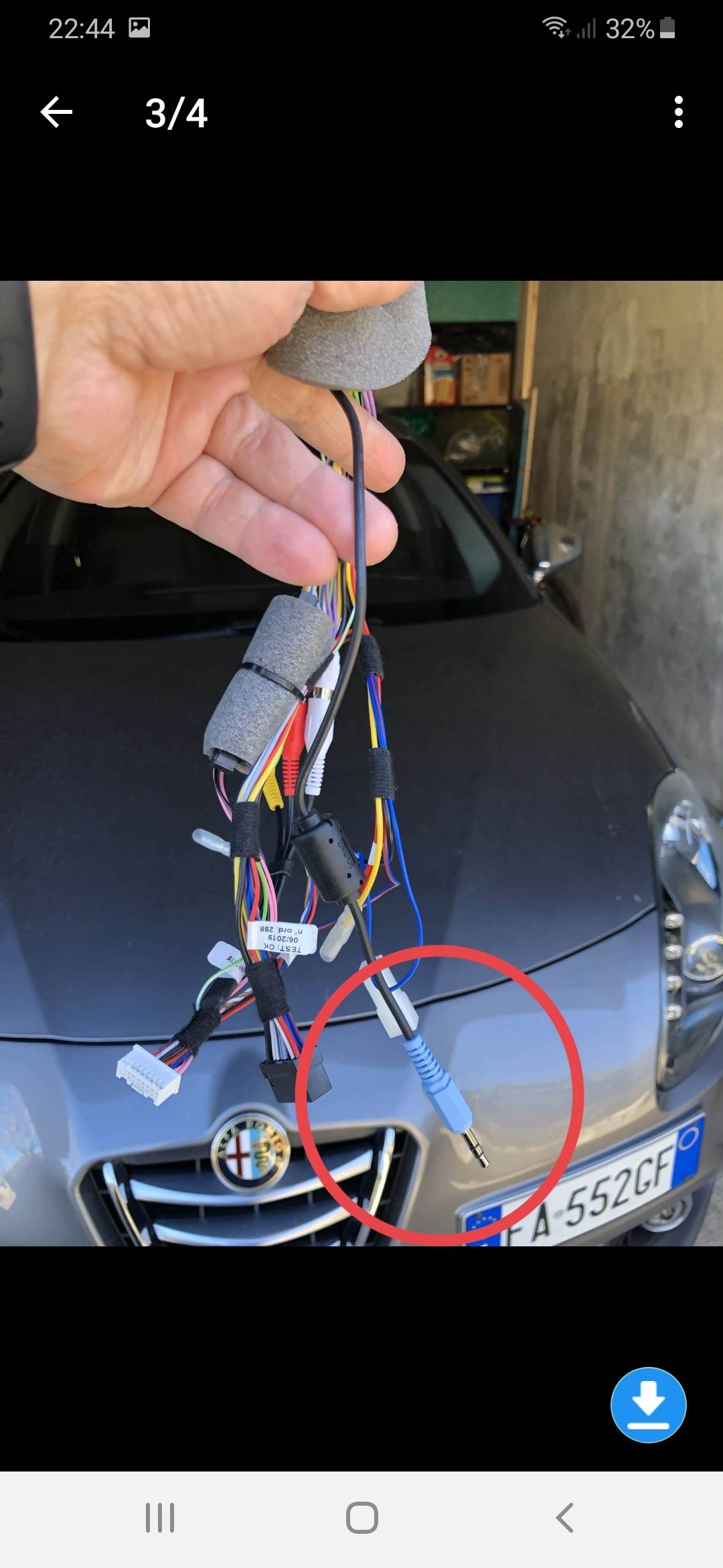

ho da qualche tempo installato con successo un 2 din android specifico per la mito.funziona tutto perfettamente, recuperato i comandi al volante, segnalazione su schermo di portiere aperte etc etc. l’unica cosa che nn mi piace affatto é la qualità del microfono in chiamata..ho comprato un microfono esterno ma di bassa qualità e oltre a nn piacermi esteticamente un micro esterno, il micro originale funzionava molto meglio ma purtroppo, pur avendo integrato il blue&me con il 99% delle funzioni, nn riesco a usare il micro della plancia in chiamata.
so che esiste un adattatore microfono plafoniera-jack 3,5...mi confermate?magari con qualche dritta per lavorarci su?

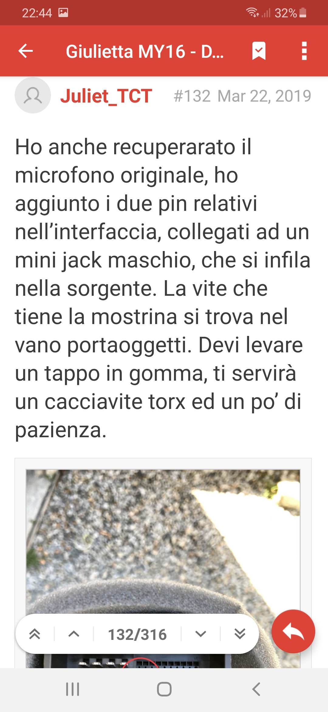

Non esiste, è stato inventato da un utente, ma pare che non sia realmente efficace. Ciao
Ciao, scusa la domanda banale. ma è MONO o STEREO il micronofo. Dalla foto utente sembra Stereo il microfono in plafoniera anche se usa 2 fili

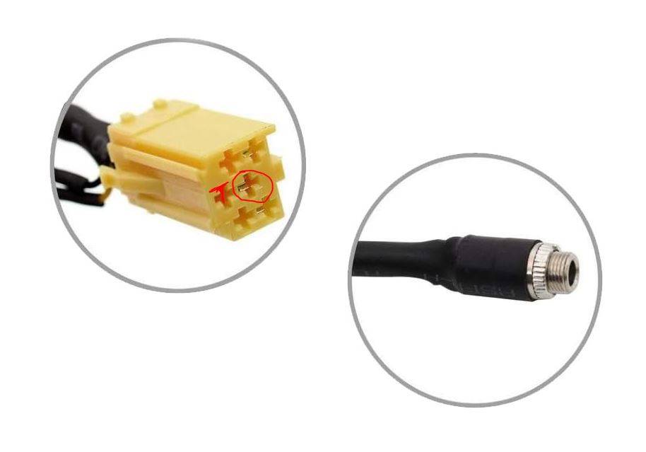

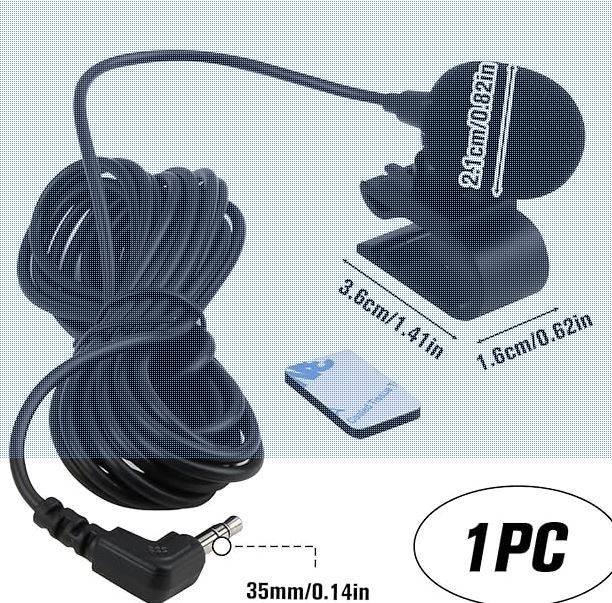

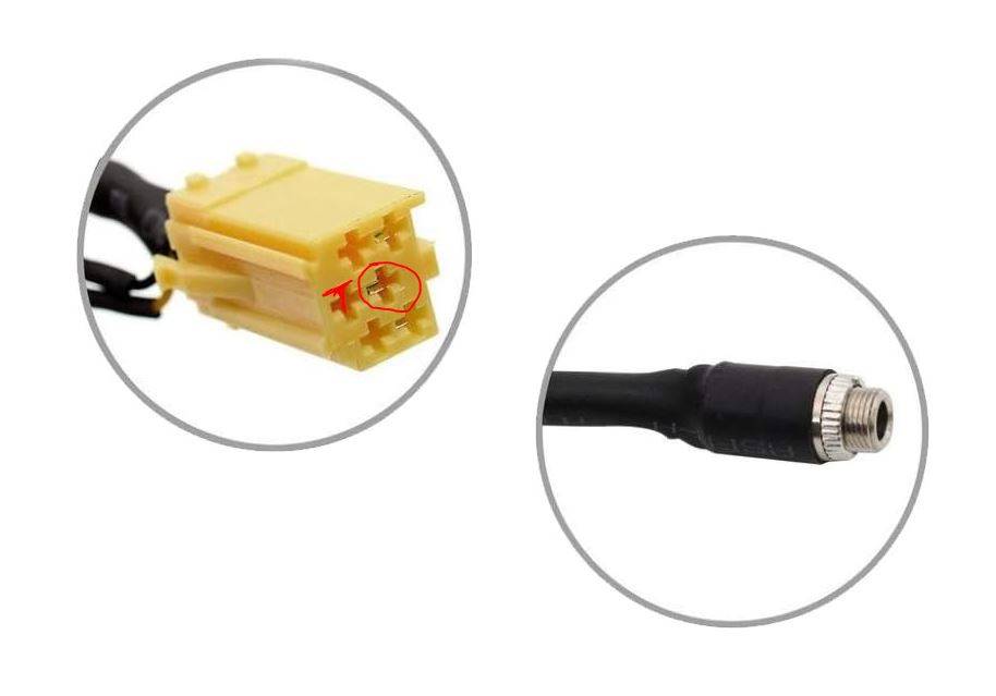

Anche se non è per Alfa, il microfono è uguale anche sulla Panda, ma dallo schema dientro l'autoradio essendo a due poli e senza la terra segnata mi viene il dubbio che sia MONO . Nel caso sai dirmi quale dei due è il canale e laltro la "terra"? Oppure è uno stereo senza terra? Tutto sto "casino" perchè l'auto nasce senza foro nel cielo e non vorrei bucarlo. L'idesa sarebbe di mettre un ISO 6 pin con aux femmina ed attaccare un microfono a clip ( ma ci sono sia mono che stereo) e da qui nasce l'esigenza di capire le polarità non vorrei fare casino con l'autoradio. Grazie per l'info ed allego il cavo originale + schema + es. cavo aux 3.5 + mic esterno 3.5
