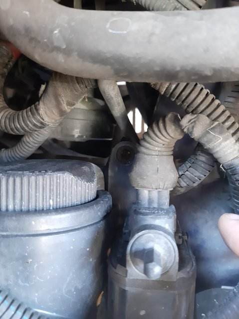

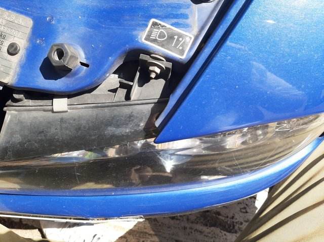

Buongiorno, vorrei capire qual'è il dado di registro per regolare l'altezza del fascio luminoso sulla 156 SportWagon del 2005 modello Giugiaro.
I fari non sono originali Carello, li cambiai qualche anno fa con i Depo.
Sono riuscito a trovare queste due regolazioni, sono quelle corrette? Il dado di registro con quella etichetta 1% non c'entra nulla?
Qual'è la vite di registro che regola l'altezza?
Grazie per la risposta e buona giornata. ;)

Si una delle regolazione è quella della prima foto, ma c'è anche un'altra regolazione, quella orizzontale, che è un po più in basso e la regoli sempre con una chiave a bussola da 7mm.
Per facilitarti la regolazione, puoi farlo di sera su un "muro" o un piano verticale liscio. Su un piano assolutamente orizzontale, avvicina l'auto al "muro" a un metro, segna una X sul muro dove c'è maggiore fascio di luce dei 2 fari, poi indietreggia l'auto senza spostare lo sterzo e fermati a una 10ina di metri da muro. A questo punto se il fascio di luce più intensa non è più nella X che avevi segnato prima, inizia a regolare le 2 viti, una orizzontale e una verticale su ogni faro, fino a portare il fascio di luce più luminoso nelle X .
Per vedere meglio il fascio quando lo stai regolando fai fare un piccolo sobbalzo all'anteriore (con una spinta verso il basso al parafango) così vedi meglio il fascio dove è posizionato.
La seconda foto che hai postato si riferisce alla regolazione che c'è all'interno dell'abitacolo e che si regola con una rotella segnata da numeri. Posizionala sul 1 N.B. FAI QUESTA OPERAZIONE PRIMA DI REGOLARE IL FASCIO CON LE ISTRUZIONI SU DETTE.

La prima foto dove si vede quel dado di registro nero, regola il fascio in orizzontale o in verticale?
Dipende
