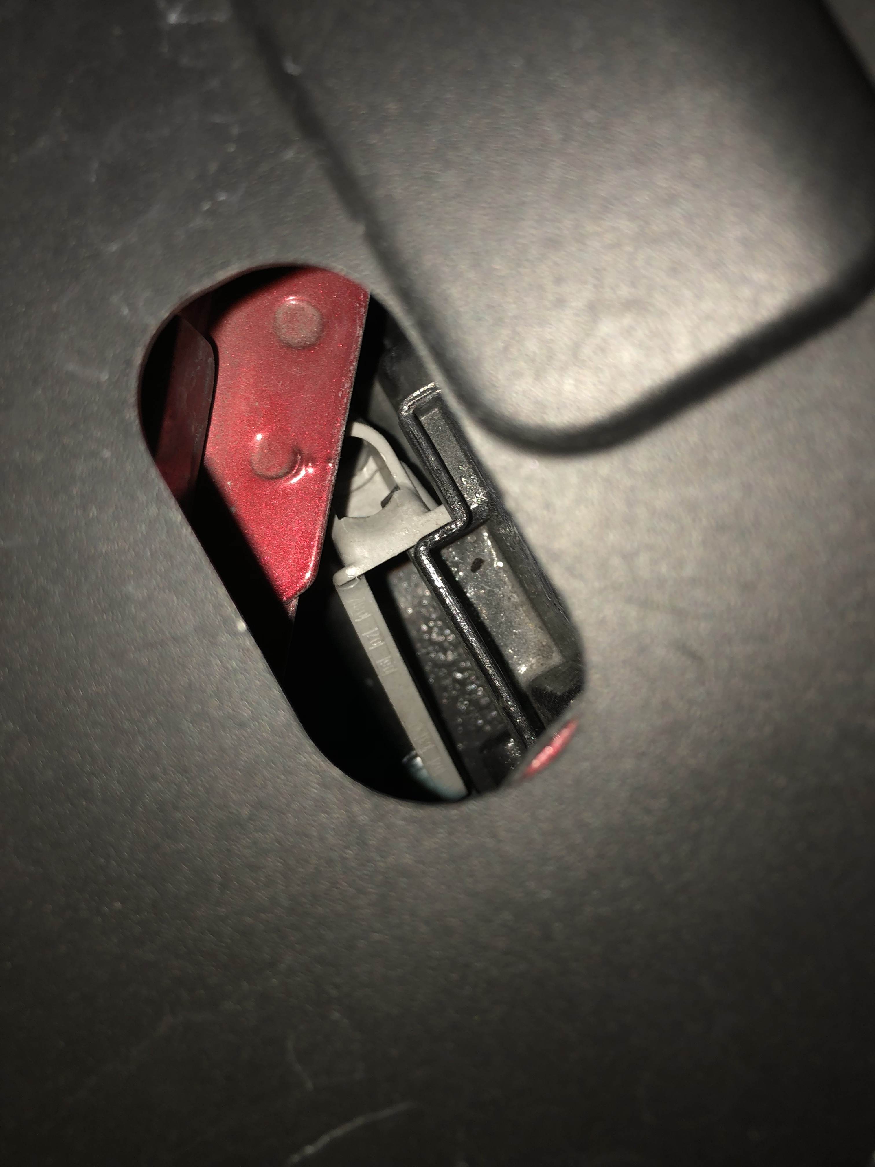

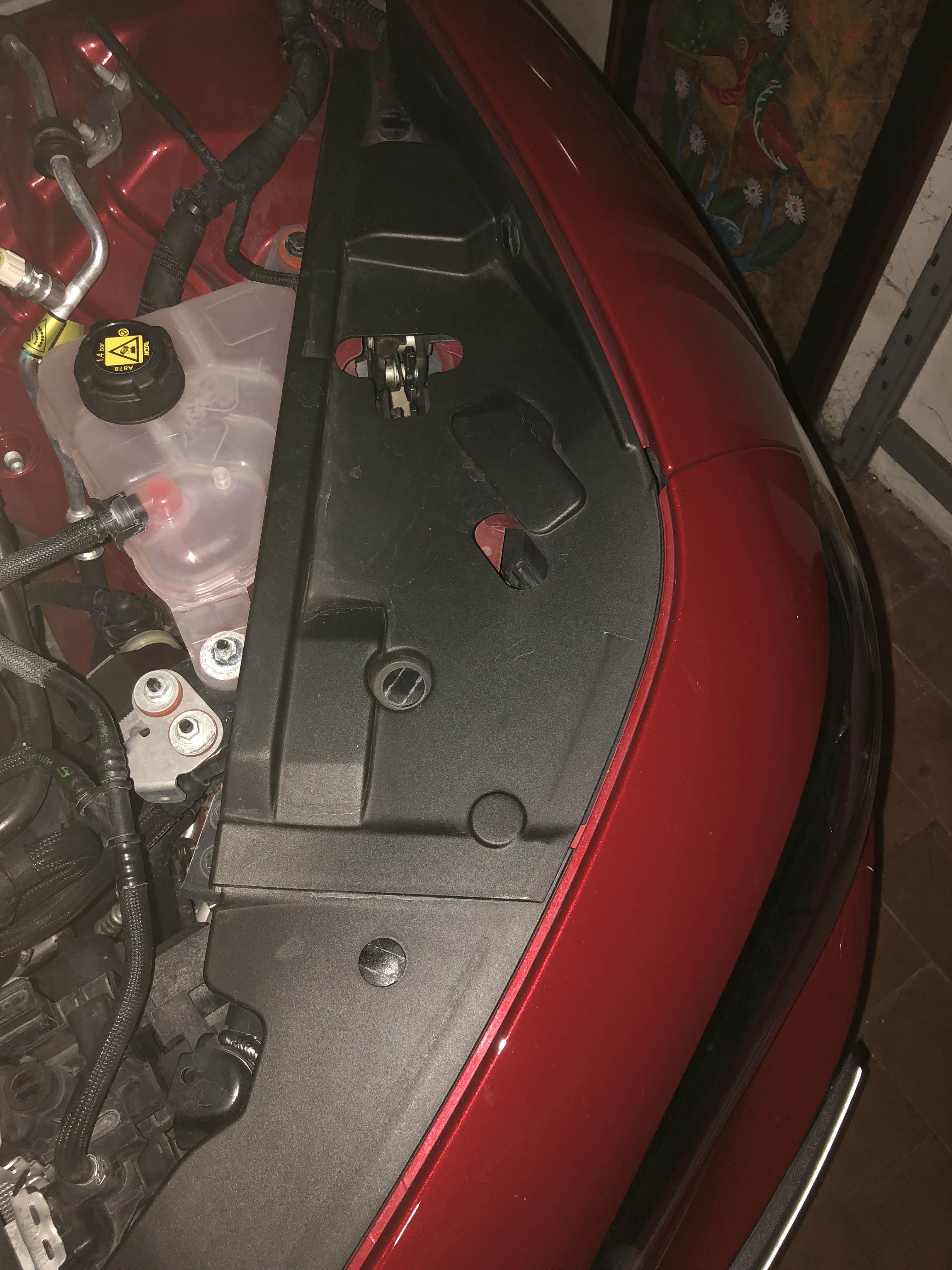

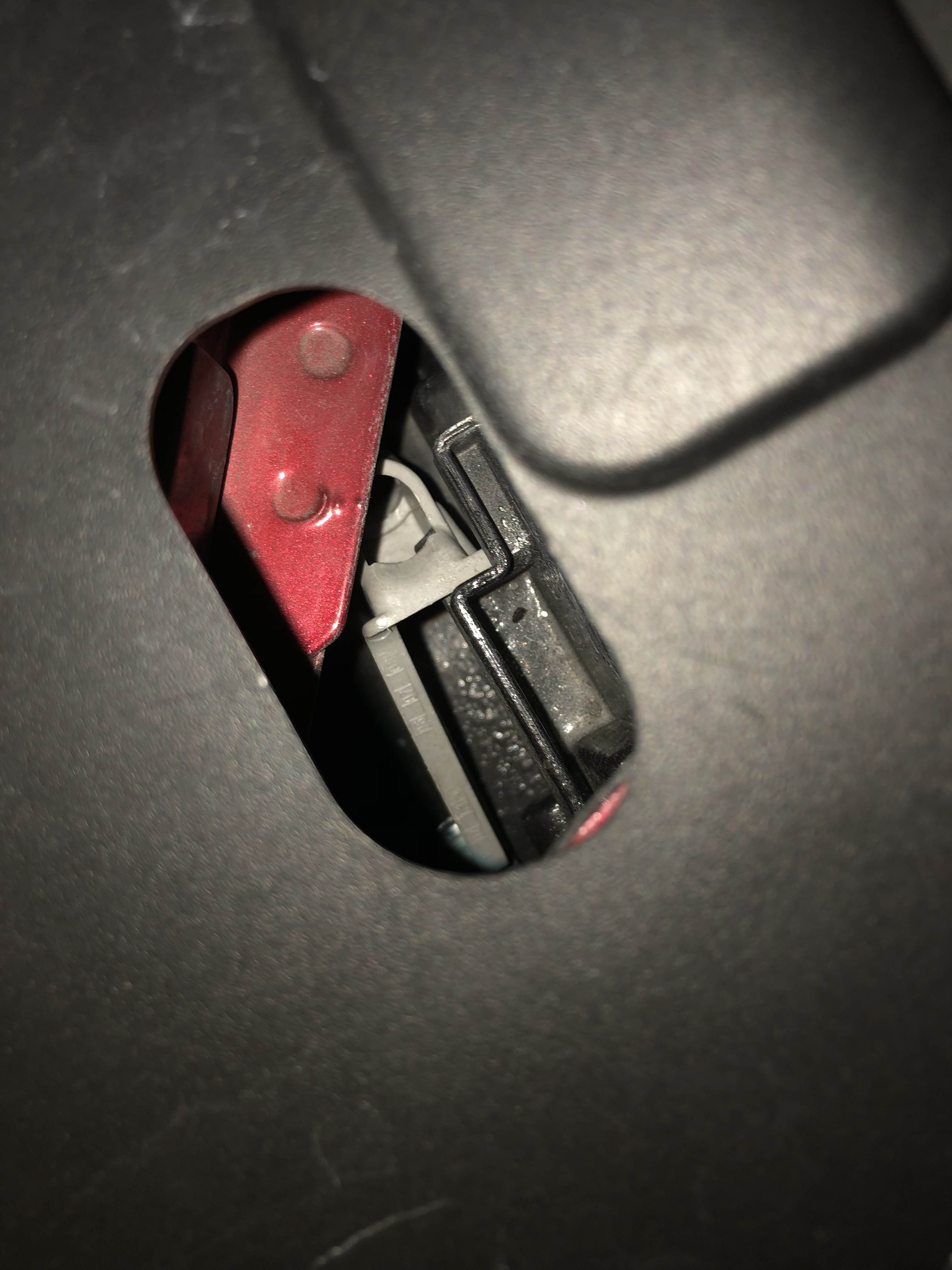

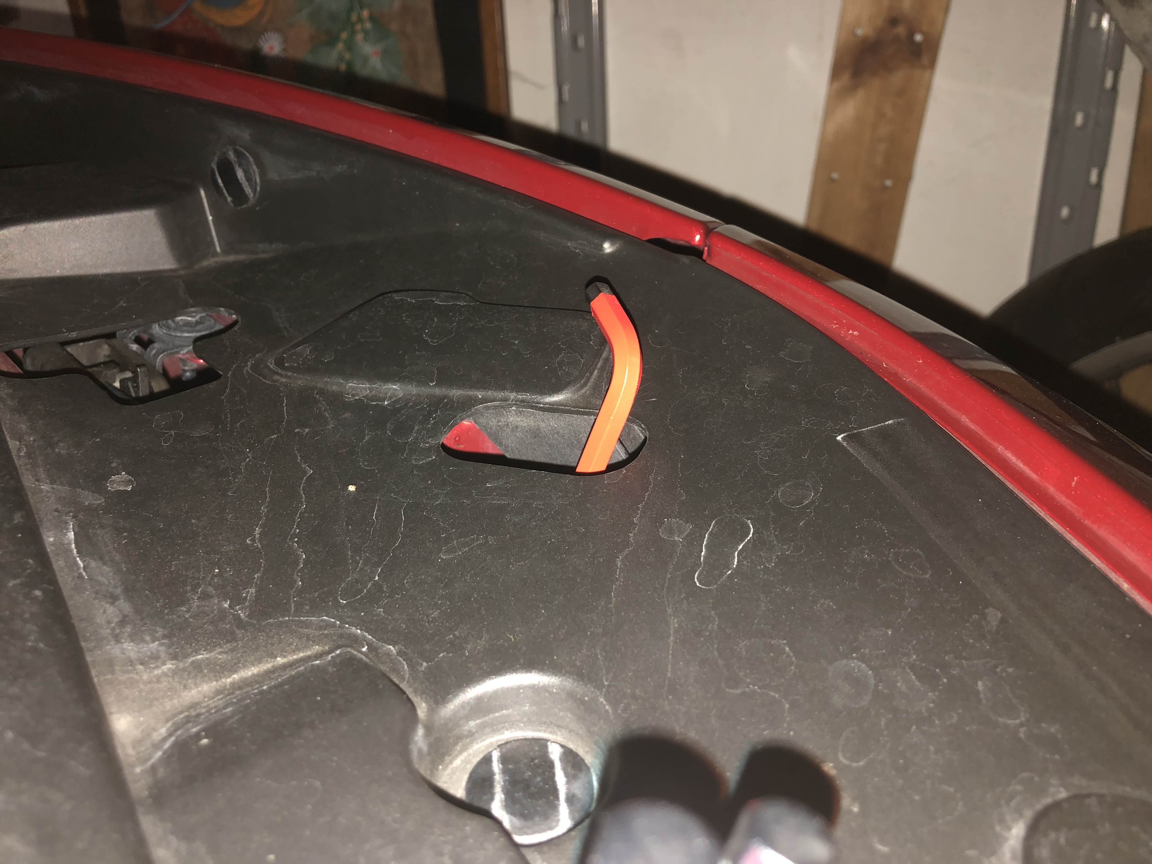

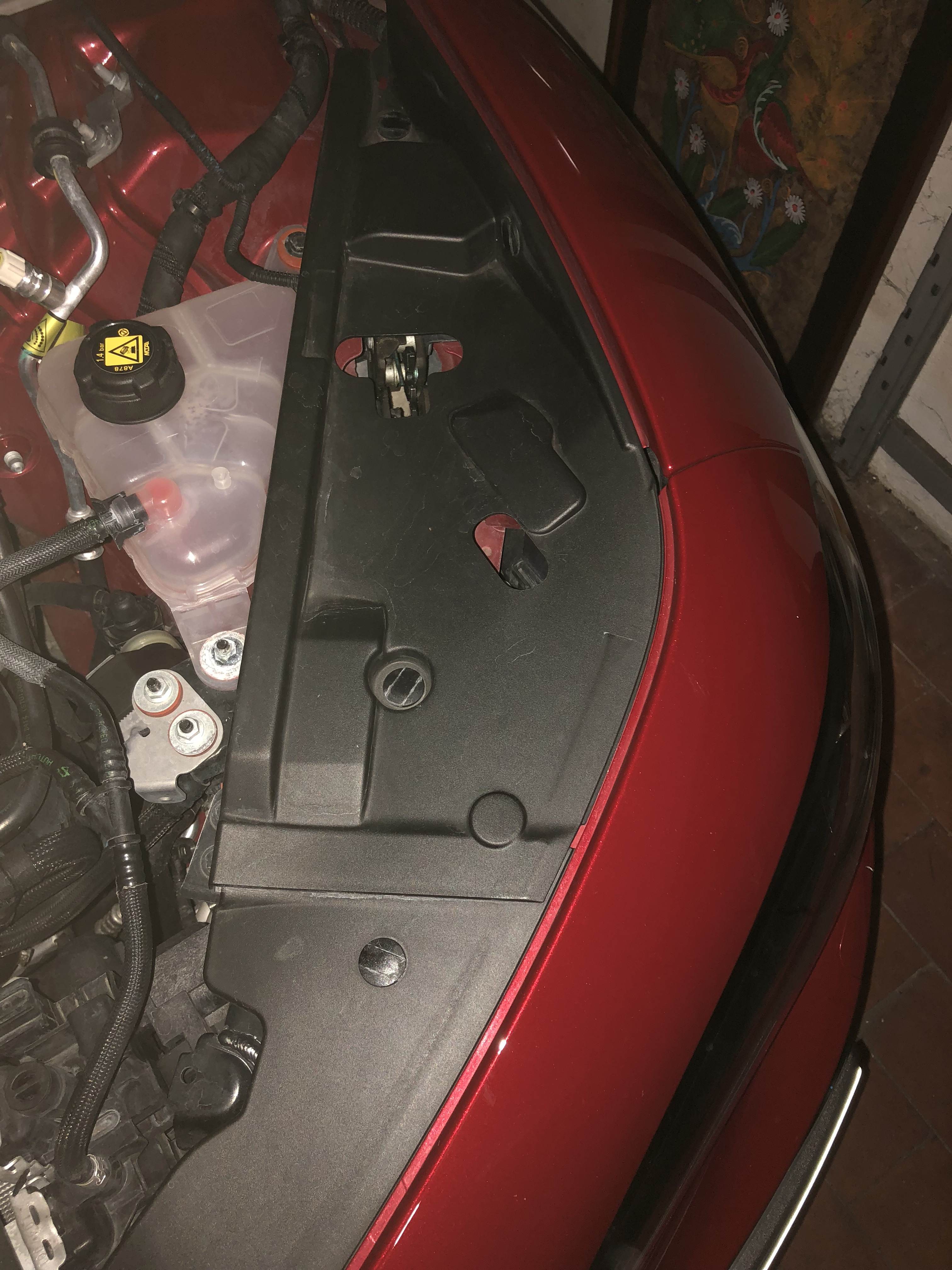

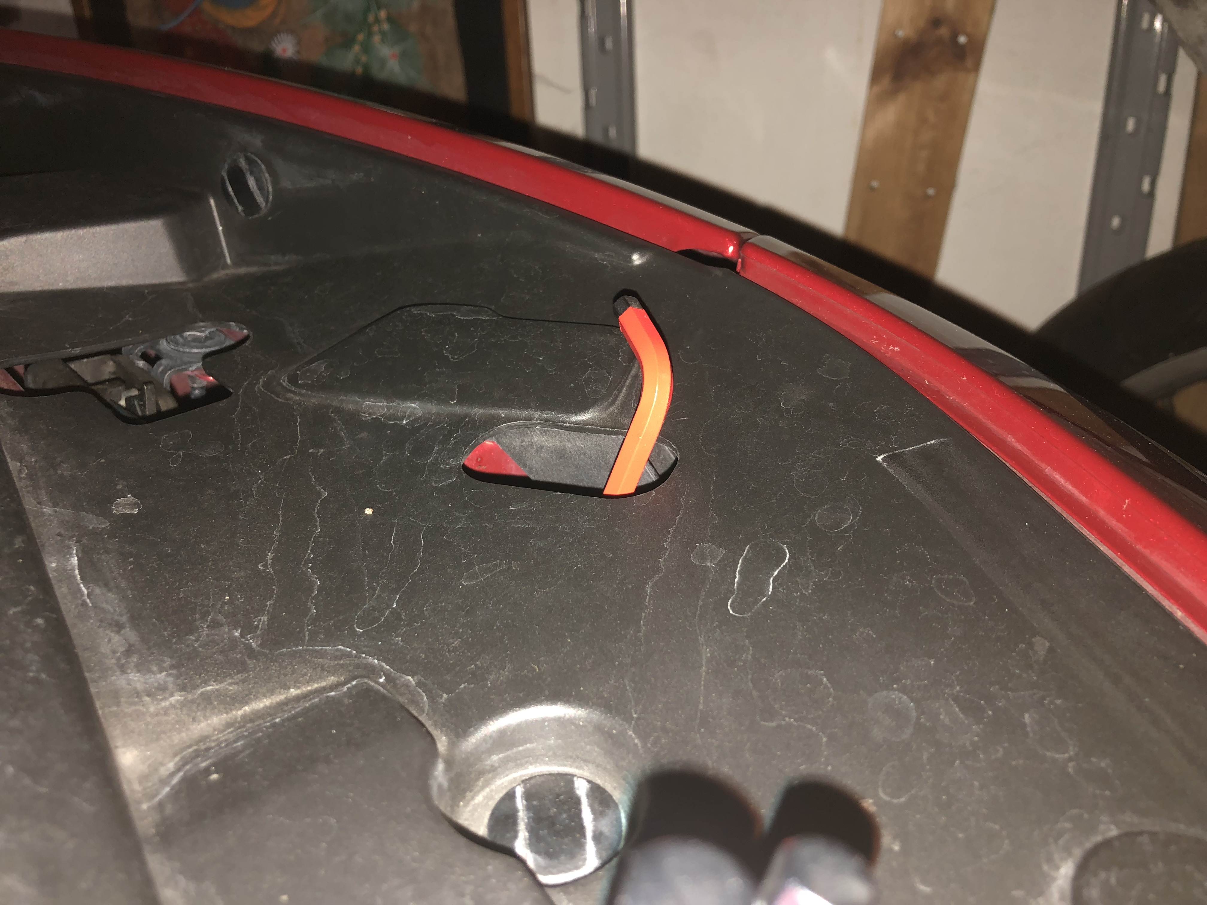

Dato che ero in ballo allego le foto.
-overview area sopra al proiettore sinistro, da notare il foro ovale per la regolazione dell'assetto fari.
-Dettaglio del foro ovale con il particolare in plastica bianca. E' una guida per raggiungere facilmente la vite con la brugola.
-Inserire una chiave a brugola da 6mm lunga almeno 14/15cm.
Girare la brugola per regolare l'assetto. Orario alza l'assetto, Antiorario lo abbassa.
Spero vi sia d'aiuto.

#4
Visualizza allegato 168614
Visualizza allegato 168615
Visualizza allegato 168616
Teo
