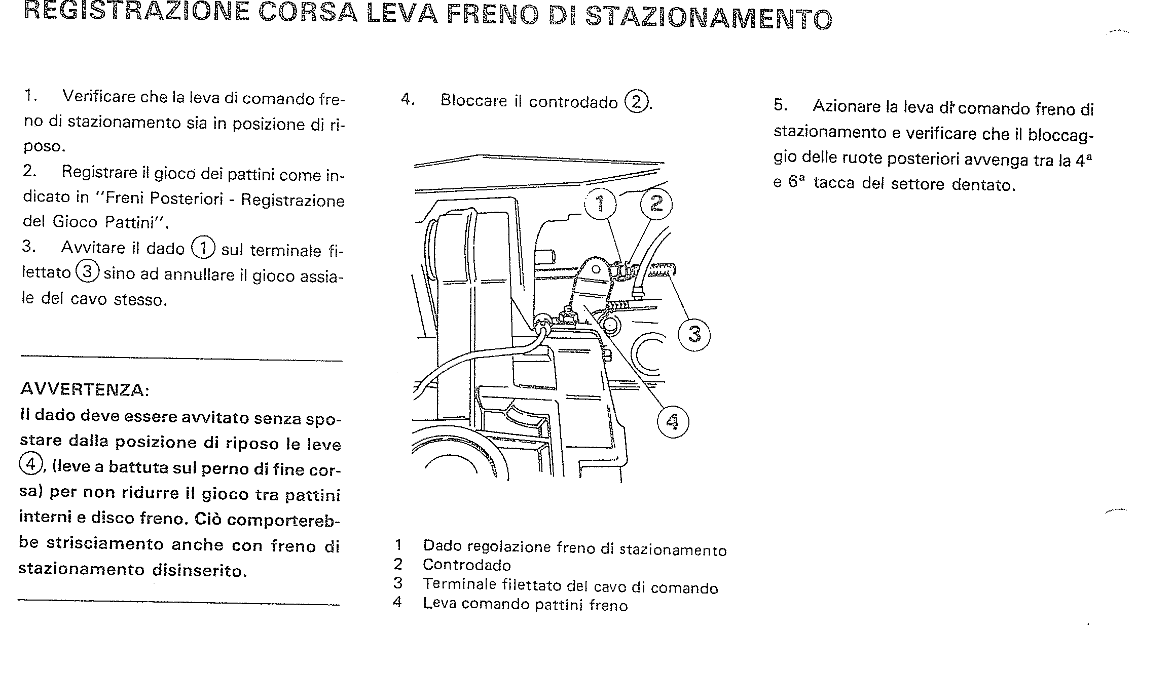

Se lo trovo ti mando degli estratti da manuale tecnico riguardante appunto il complesso freni.
questa è la metodologia

Ho regolato il cavo del freno a mano e controllato il gioco dei pattini, che andava bene, ma il freno a mano non funziona ancora. Sdraiato sotto la macchina non sono riuscito a capire il problema. A questo punto visto che deve andare dal meccanico per fare la frizione darà un'occhiata anche al freno a mano.
