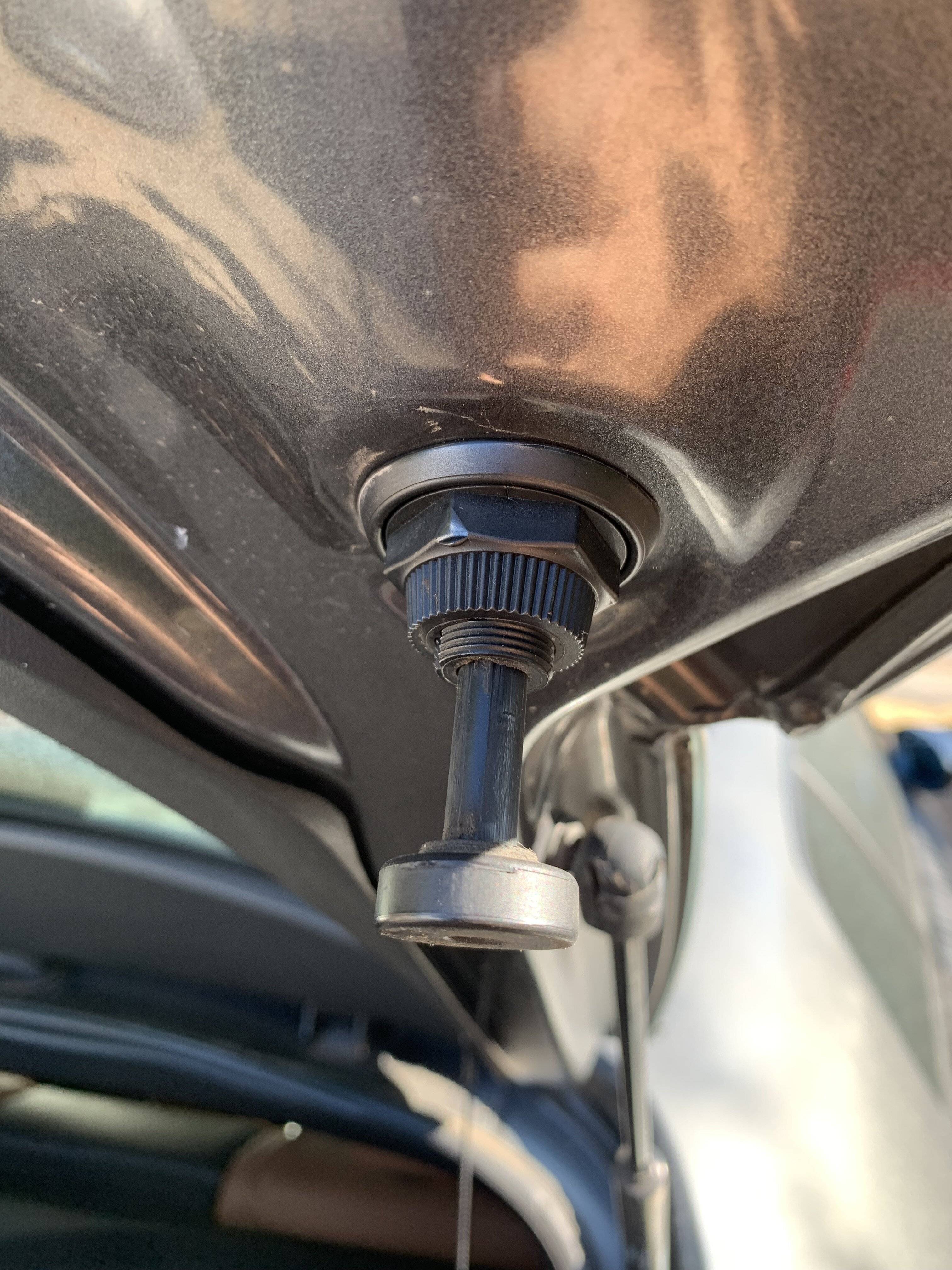

Ciao a tutti, sulla mia Brera ho notato che lo “smorzatore” destro o come si chiamano, comunque l’aggeggio nella foto allegata, risulta più alto del sinistro con la conseguenza che anche il portellone dallo stesso lato risulta più alto sul lato destro, per caso sapete come si possono regolare? Il sinistro ha la parte filettata completamente a filo con quella zigrinata e vorrei portare anche il destro allo stesso livello! Grazie
Devi sbloccarlo svitando la chiara dentata. Poi fai rientrare la parte filettata e blocchi di nuovo con la ghiera dentata
Ho provato a svitare la ghiera dentata, per intenderci quella conica con le righe verticali, ma l’unico risultato che ho ottenuto è stato che anche la parte esagonale stava venendo via dal cofano, quindi penso di star sbagliando qualche cosa
Puoi staccarlo completamente, lo regolo e lo avviti al suo posto
Ah chiaro quindi posso smontarlo completamente, perché il manuale officina dice che una volta smontati non si possono rimontare, ma magari è per vendere ricambi, proverò!
Ok, ma stai attento, potrebbe aver ragione il manuale
