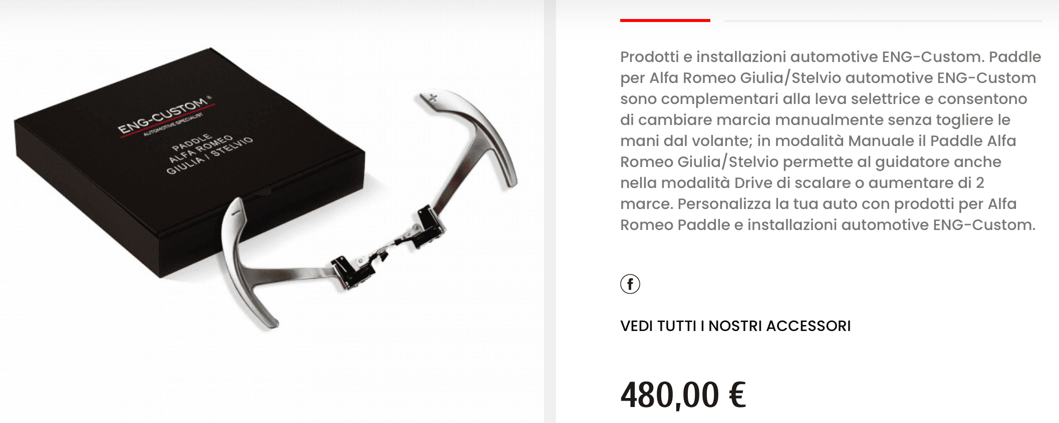

Potevi fare la domanda nella discussione che è già esistente.
In ogni caso le palette che hai trovato vanno bene, devi farti dare anche la copertura sotto al volante che è minuta di feritoie per le palette.
Palette e montaggio, previo appuntamento in tour in tutta Italia
Reazioni: anassagora
