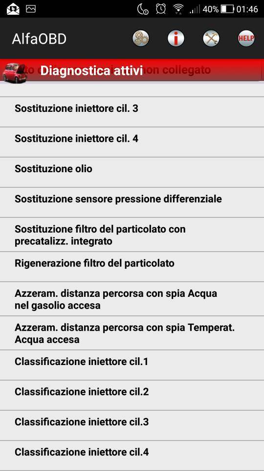

Hai provato con "sostituzione olio"

Sto controllando ed è nel gruppo di diagnosi attive in centralina Motore... In serata provo a vedere se riesco!

Purtroppo il comando "sostituzione Olio" non ha azzerato il service sul quadro strumenti...
