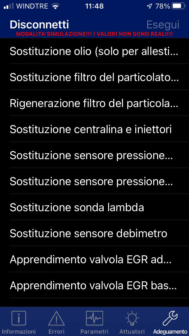

Ho da poco una Stelvio 210cv, il service mi segnava 12.000 km al cambio olio e pochi giorni a quello annuale, ora mi compare il service annuale da fare, c'è un modo di resettarlo tornando a vedere i km mancanti al cambio olio? Da alfadpf il degrado olio è basso......
Buongiorno ragazzi ho da poco fatto il cambio olio e azzerato il service ma mentre stavo in viaggio si é accesa la spia far cambiare olio motore,qualcuno di voi sa come resettare anche questa di spia dato che con multiecuscan nn riesco
Grazie
Devi azzerare 2 cose al tagliando 1 il service che credo hai hai fatto e il 2 è qualità olio che e nella gestione motore
