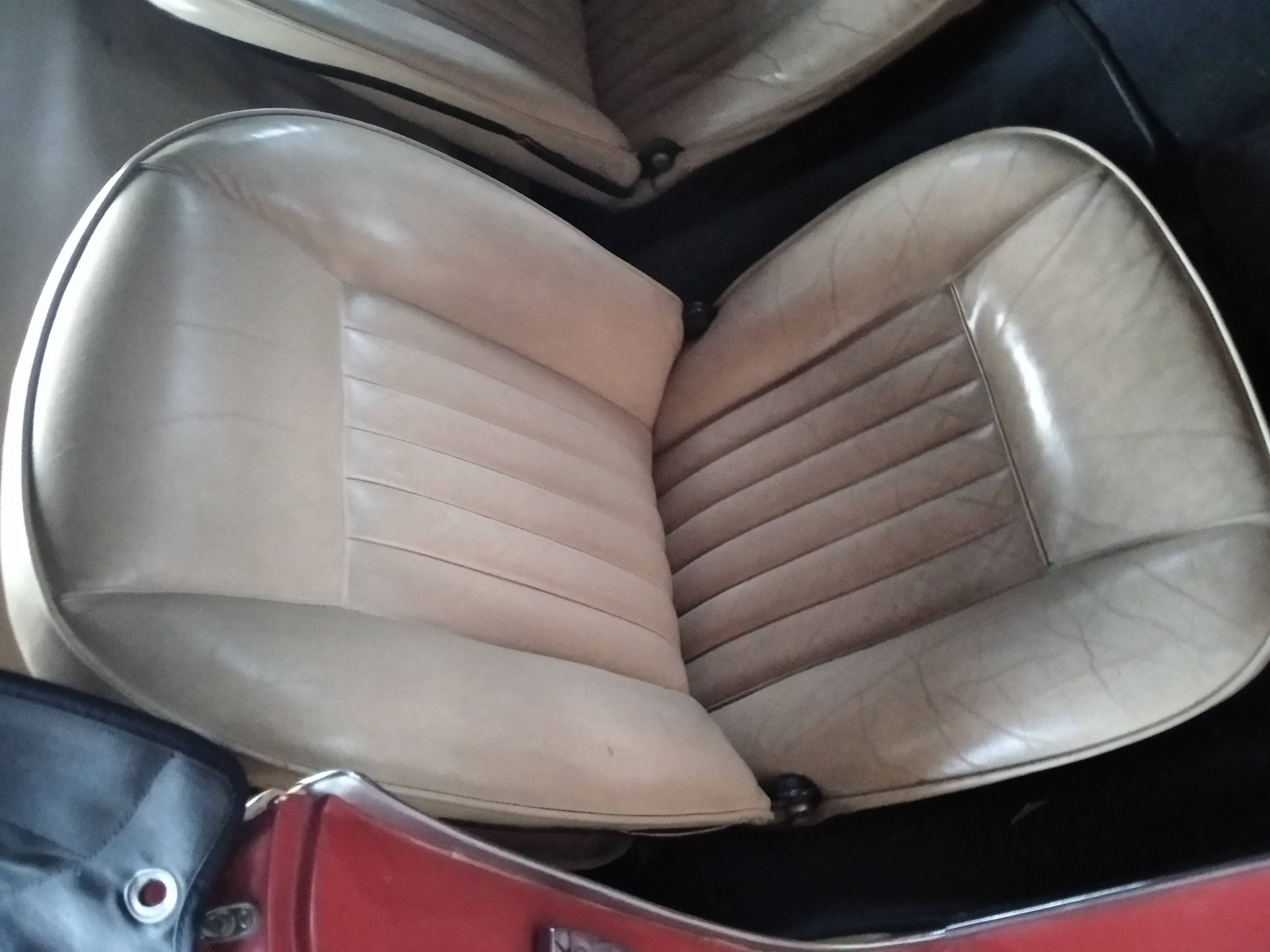

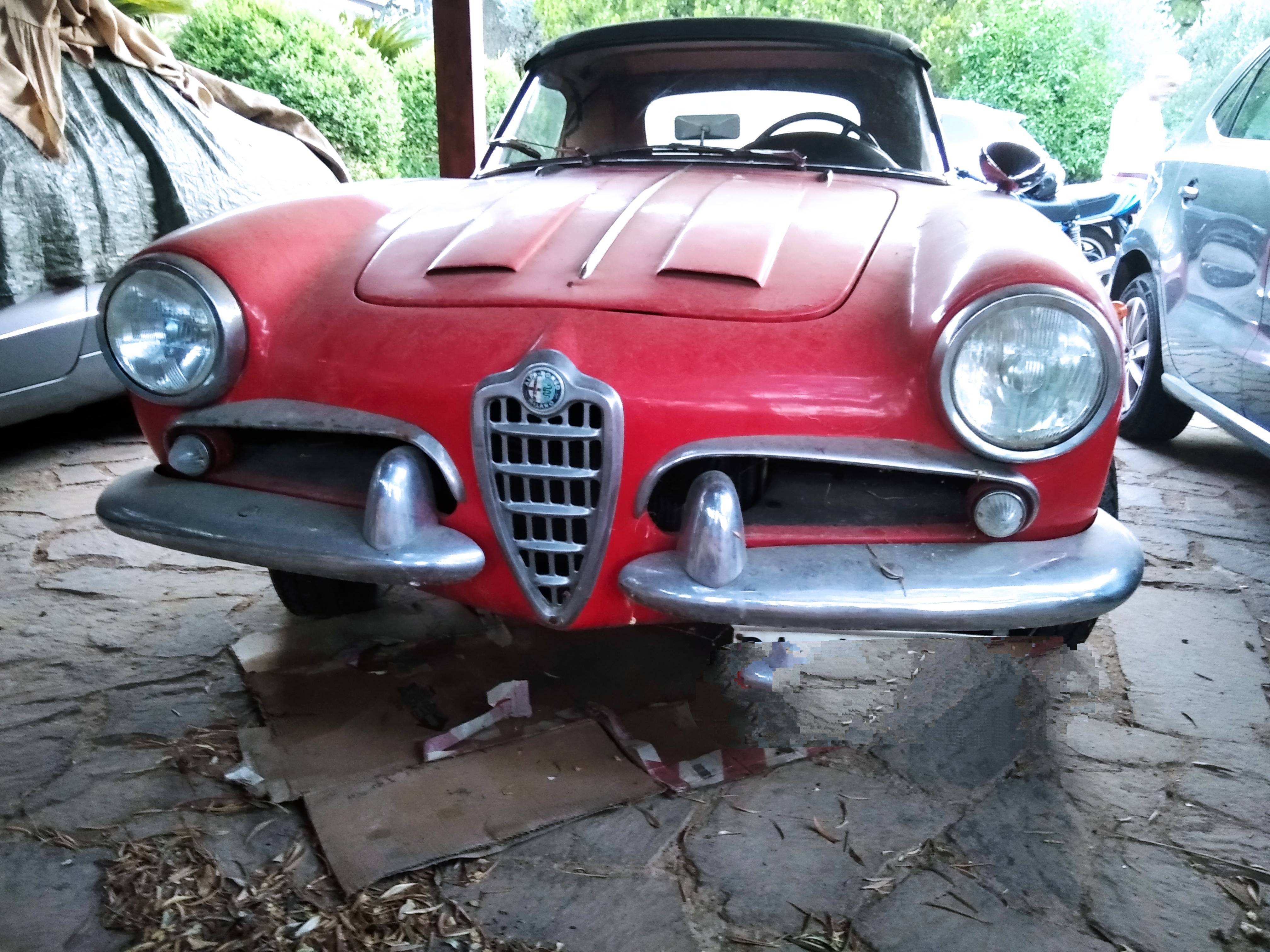

Ciao a tutti, avrei bisogno di informazioni e consigli riguardo il restauro di questa vettura. Si tratta di una passo corto del 59 in origine blu medio con interni grigi. Attualmente è però rossa con interni in pelle crema. La prima domanda è : quanto è importante mantenere il colore d'origine? Se il colore più richiesto è il rosso e la vettura è verniciata col rosso alfa originale viene deprezzata?

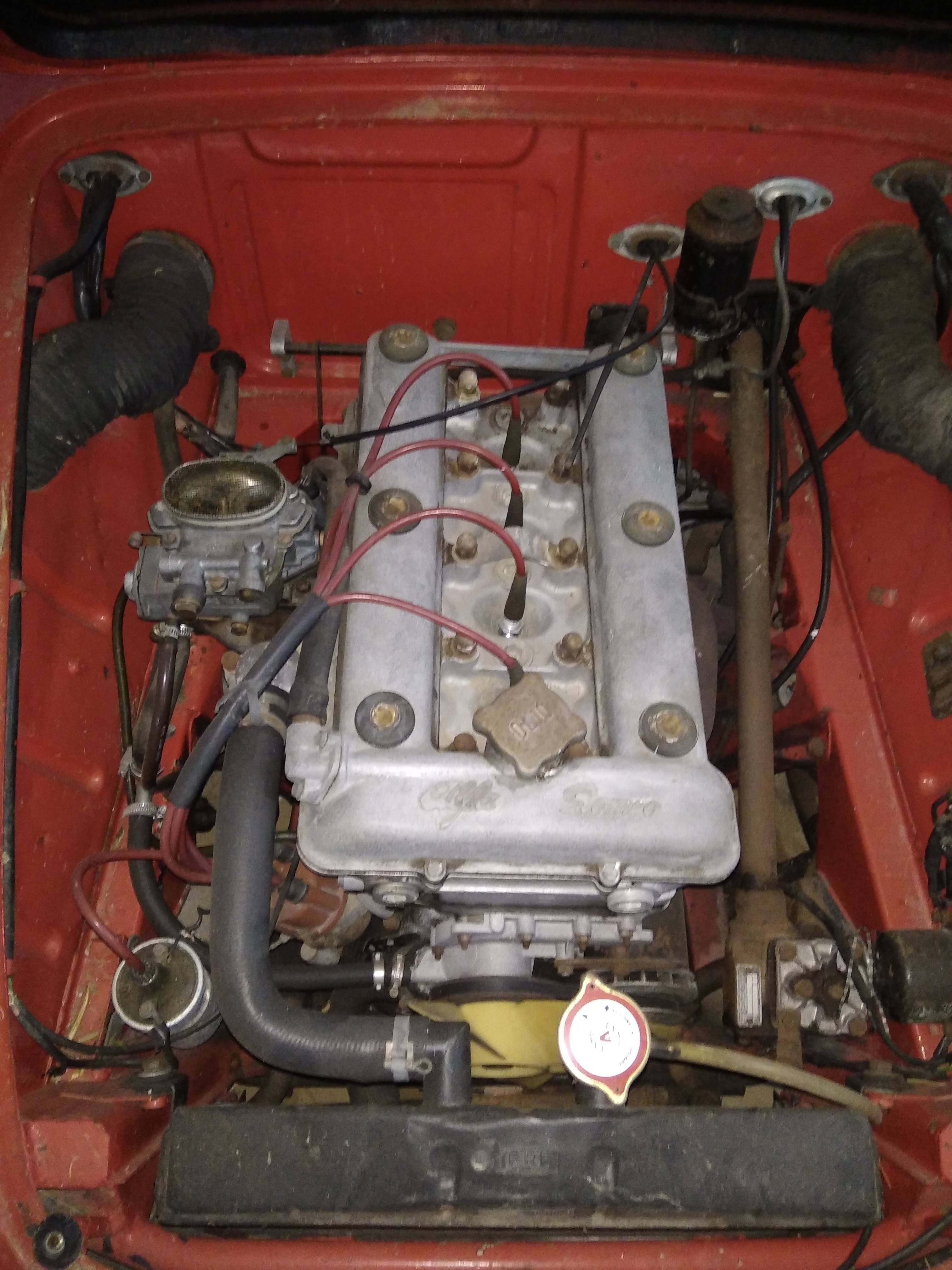

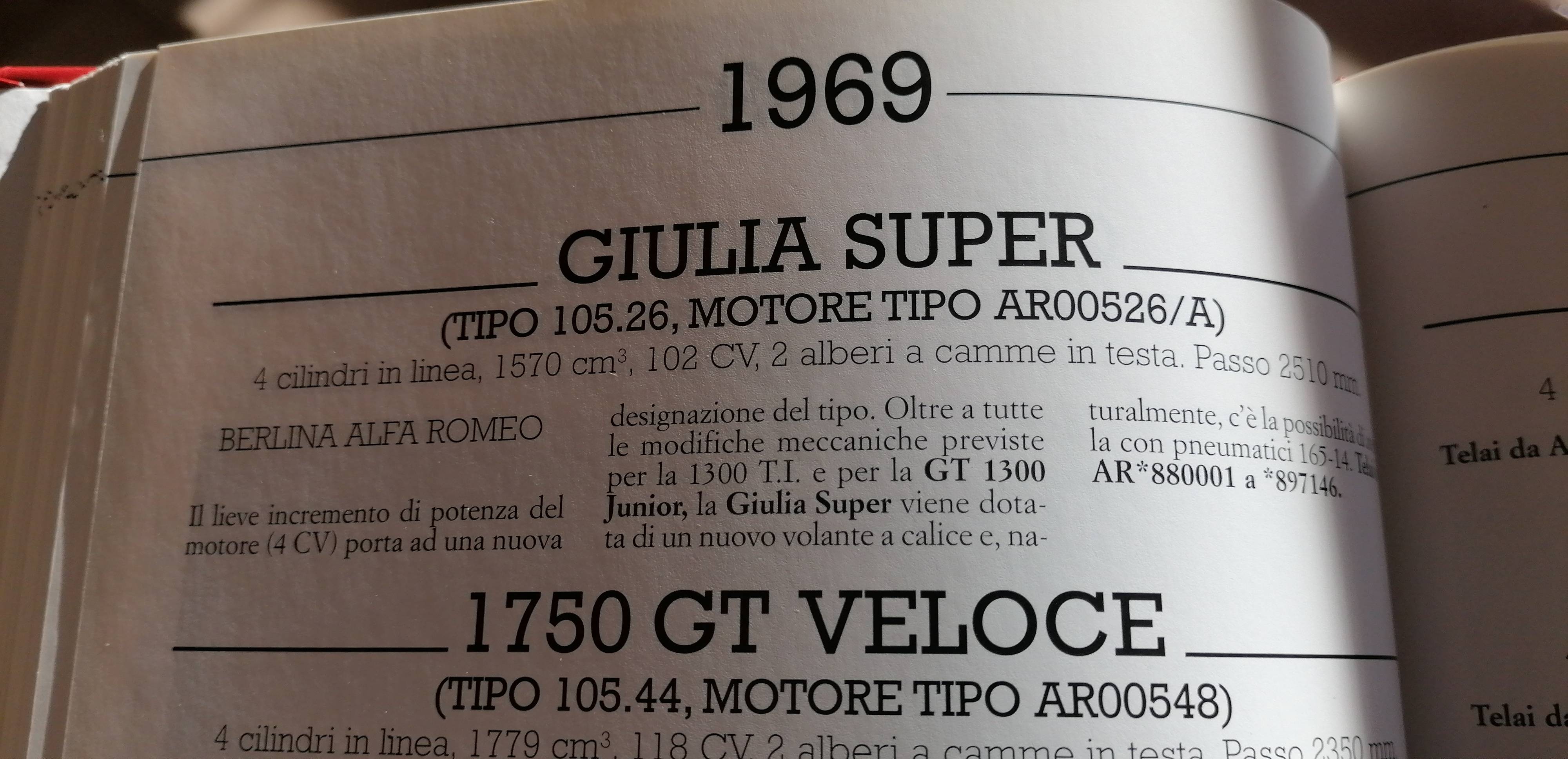

La seconda domanda è relativa al motore ahimè non originale, monta un 1.6 AR00526A×83609 con solex doppio corpo, di che motore si tratta? E quale dovrei cercare per un ripristino?

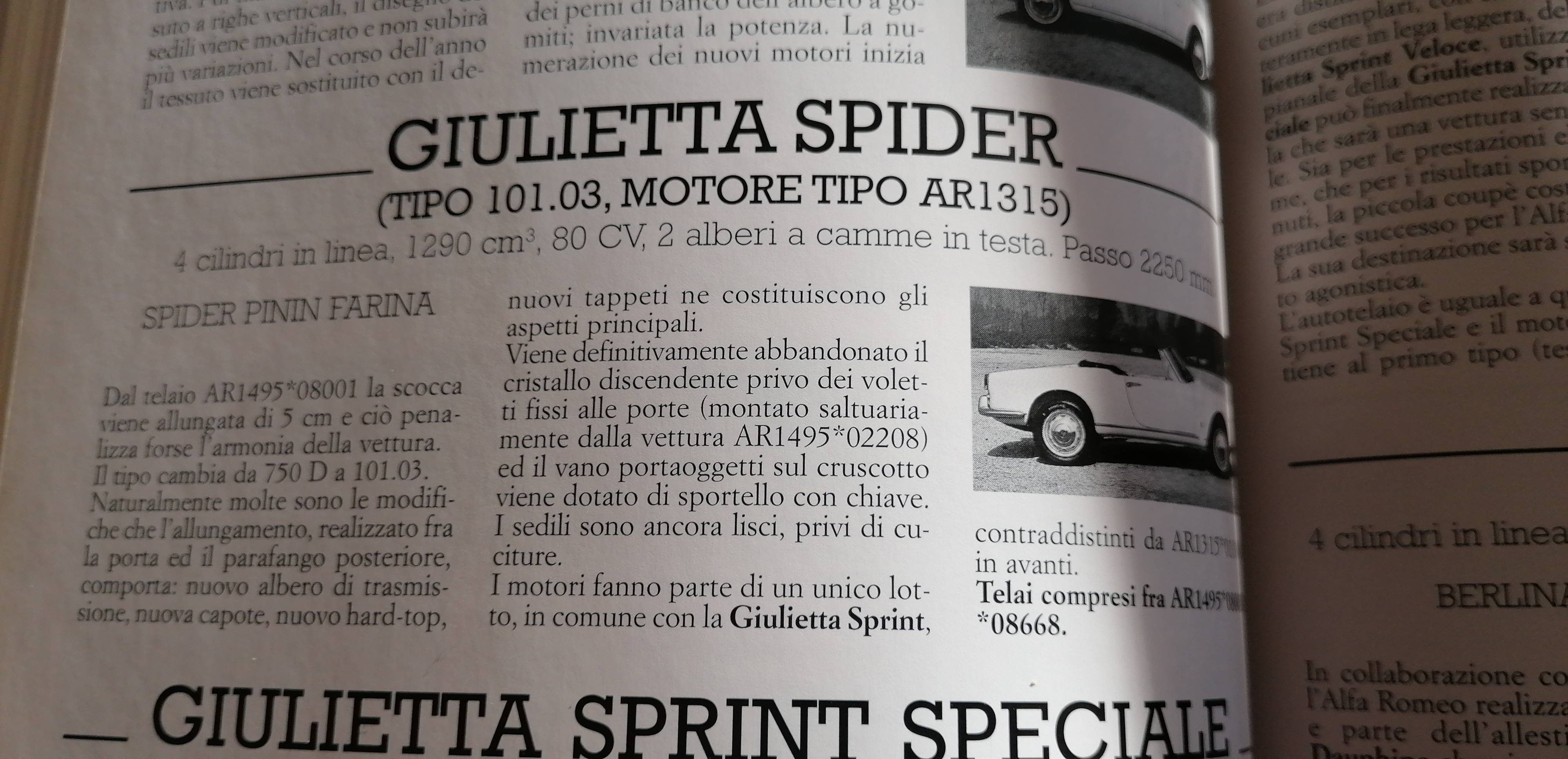

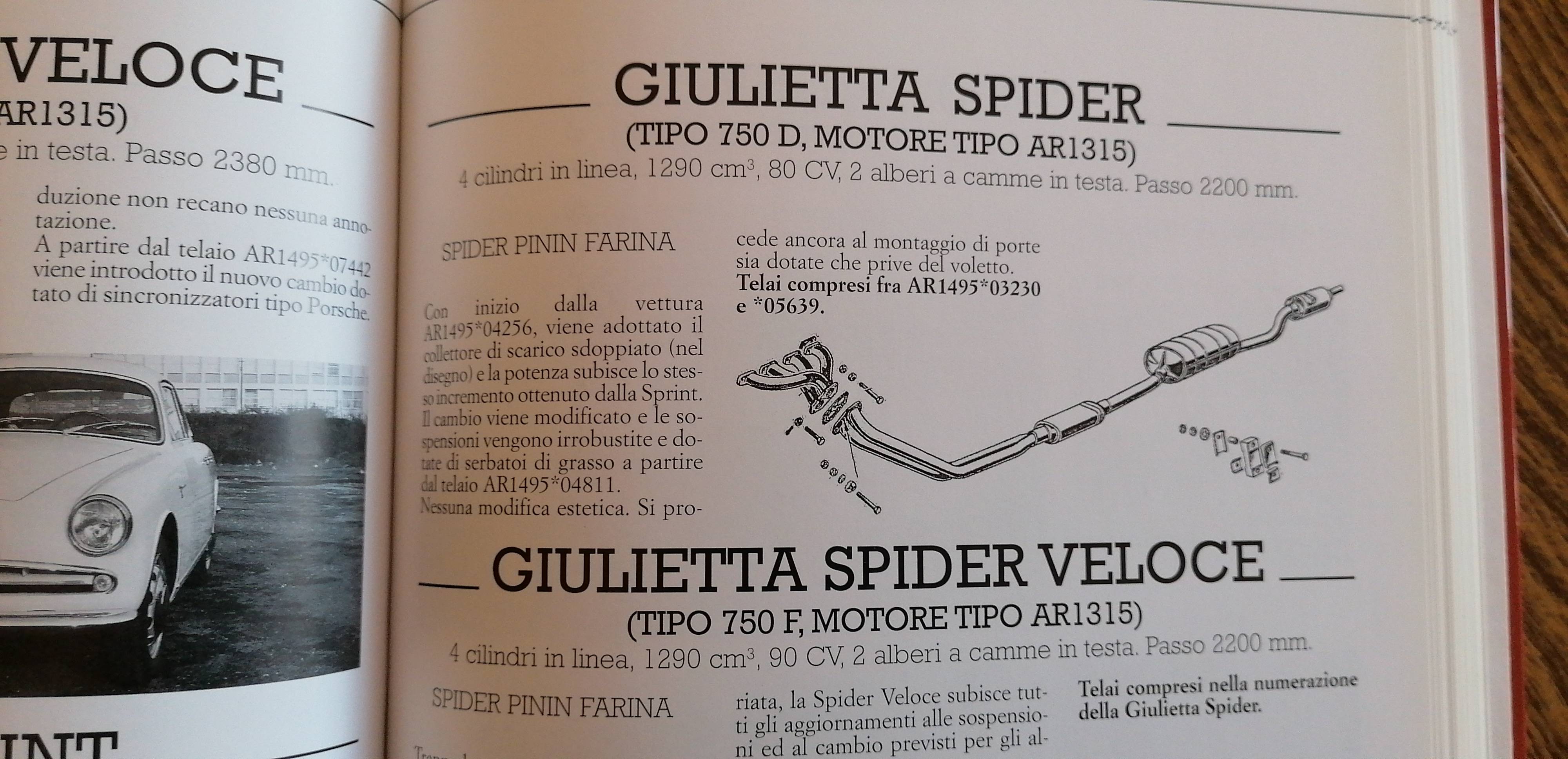

Il motore montato in origine è AR 1315. Il motore 526/A è del modello Giulia Super del 69..Per quanto riguarda il colore non dovresti avere problemi anche se rossa. Importante è la qualità del restauro e la corrispondenza dell abbinamento colori con l interno che deve essere come d origine con il rosso.

Gli interni non originali, sia per simil pelle che per colore, colore da ripristinare, motore non conforme....cofano anteriore non conforme...tanto vale che la riporti per come originale con gli interni in panno, e suo colore ....certo ci son un bel po di soldi da spendere....e non è per niente vero che cambiare colore dal suo di origine non crei problemi....questo sempre che tu voglia una vettura originale....oppure lascia tutto così...la fai rossa...blu..grigia...come meglio ti piace.... accrocchio è e accrocchio resta.. ma sempre divertente rimane...
anche se per una passo corto il vero giusto sarebbe riportarla come Alfa Romeo l'ha fatta
