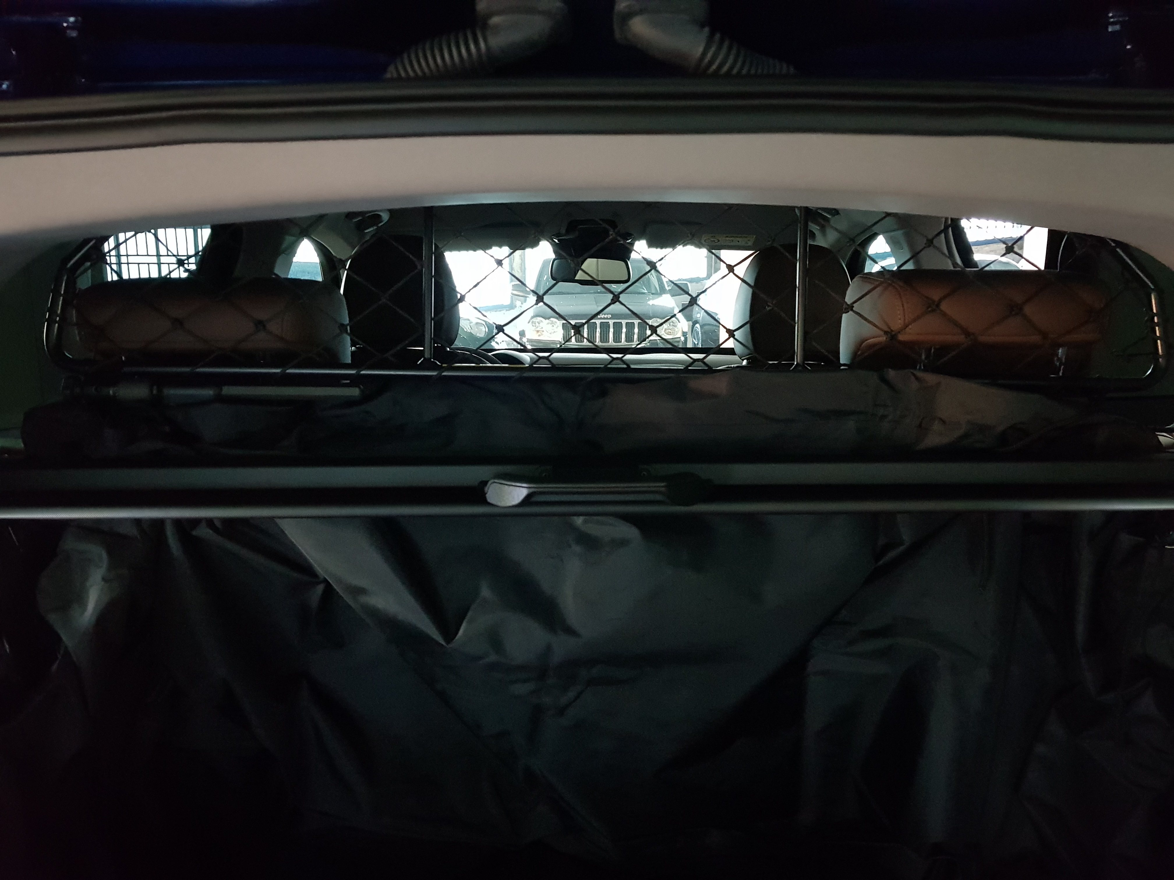

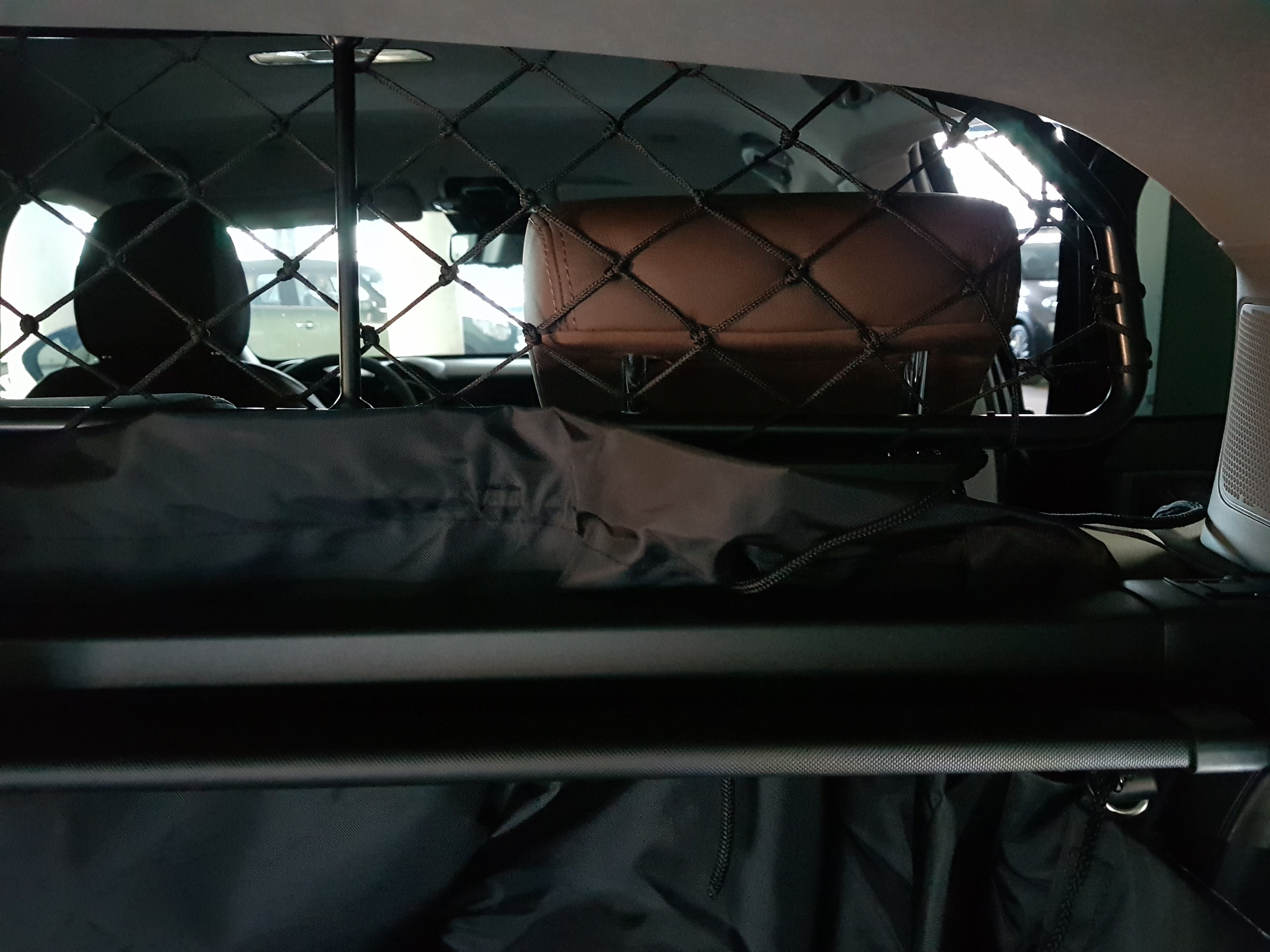

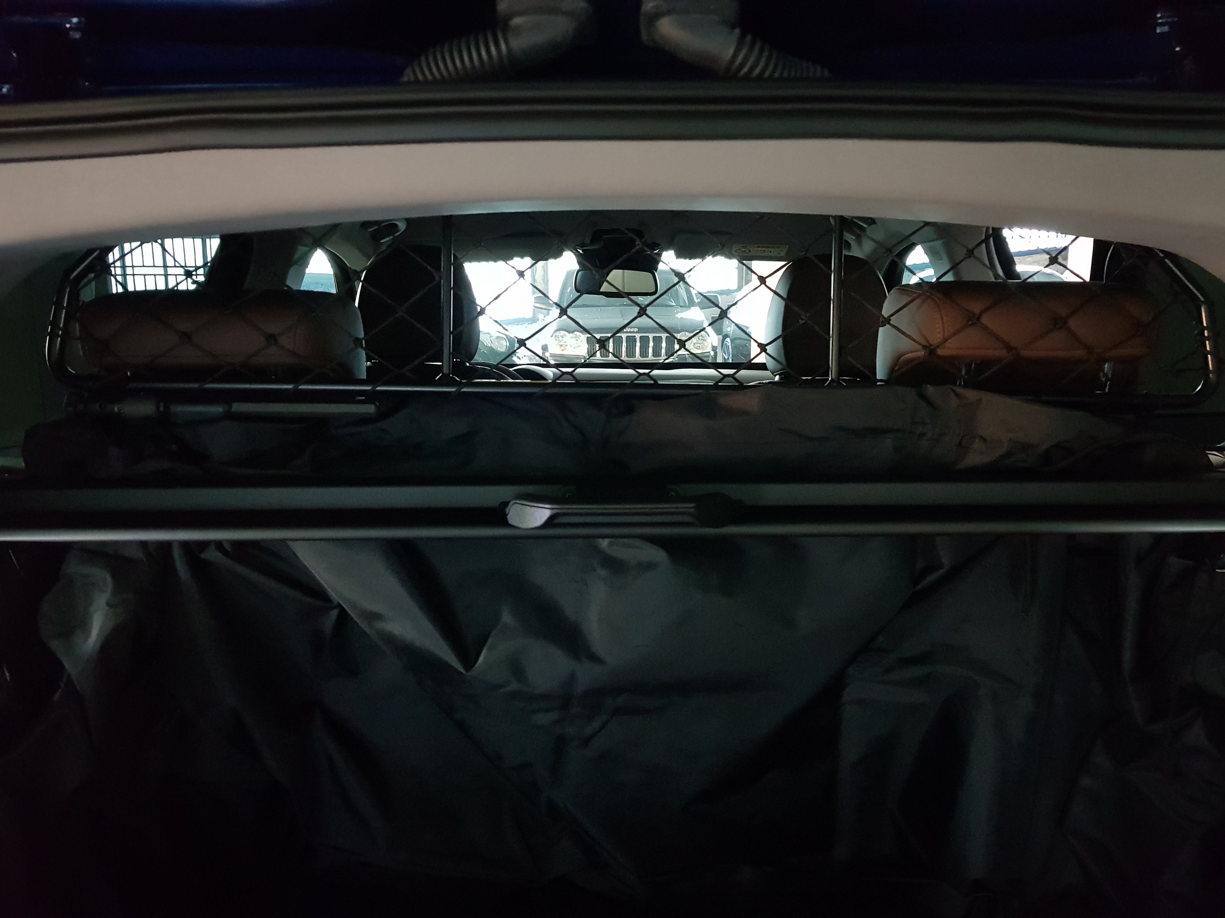

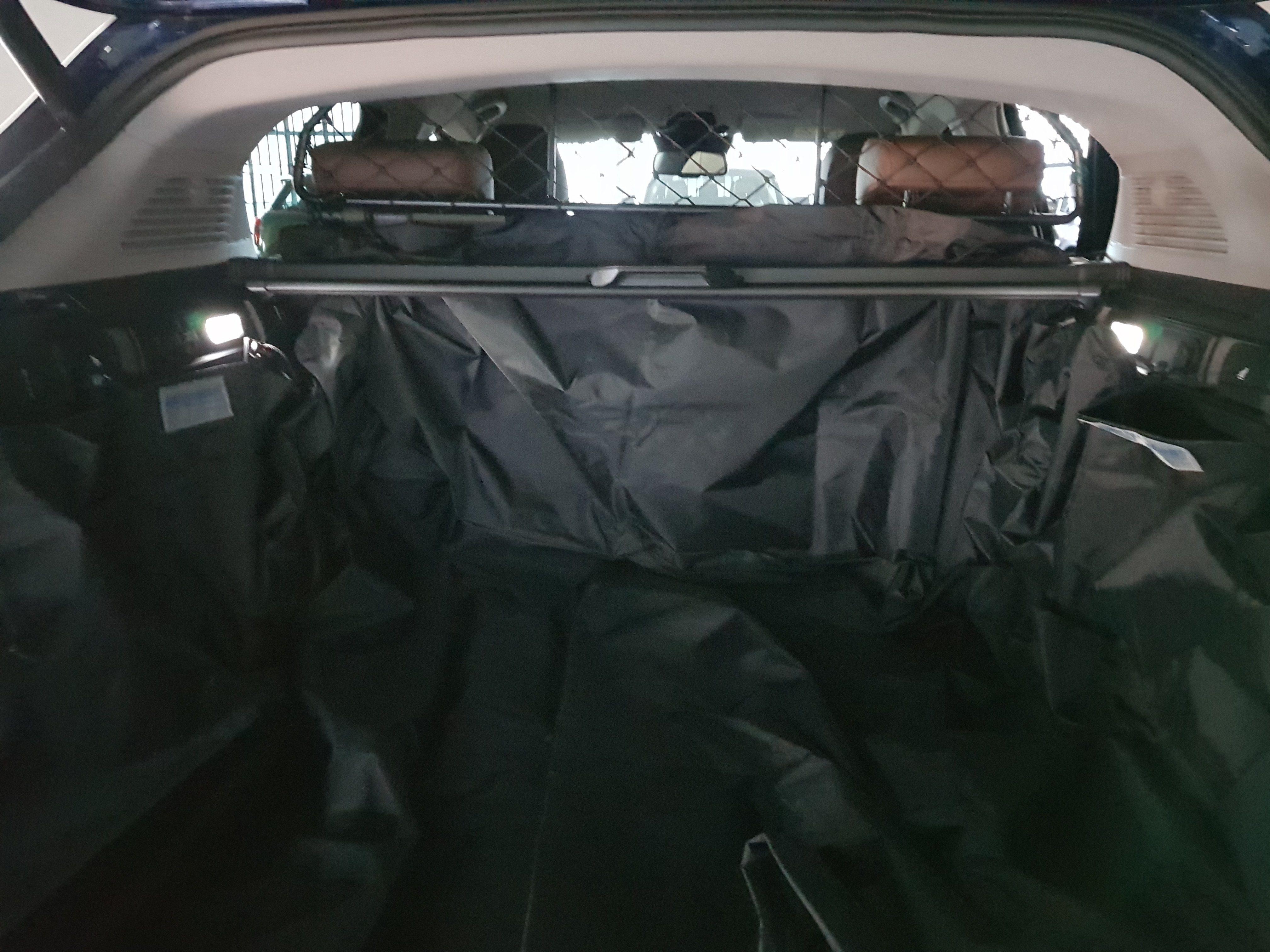

Avendo un cane meticcio , ho acquistato come accessorio originale Mopar la rete divisoria animali ; viene applicata sulle staffe dei poggiatesta posteriori e volendo , dopo aver abbattuto i sedili , ruotando le rotelle poste agli estremi , si può abbattere in senso orizzontale , indi si appoggia sulla tendina copri bagagli.
Per quanto riguarda invece la protezione del bagagliaio , ho acquistato su Zooplus " cover deluxe all " che oltre a proteggere completamente il bagagliaio , ha delle estensioni laterali che si fissano con adesivi della 3 m - rimovibili all'occorrenza - sui fianchi laterali del vano bagagliaio della Stelvio ; quindi con delle apposite cordicelle si regolano in maniera tale da formare un tutto uno con il laterale ; risultato lo vedete nelle foto.
Infine ho acquistato sempre Mopar il tappeto morbido che copre la " battuta esterna del bagagliaio , in modo che quando il cane sale , non rovina la carrozzeria con le zampe
Il risultato è eccezionale
Che ne pensate , voi che sistemi avete utilizzato

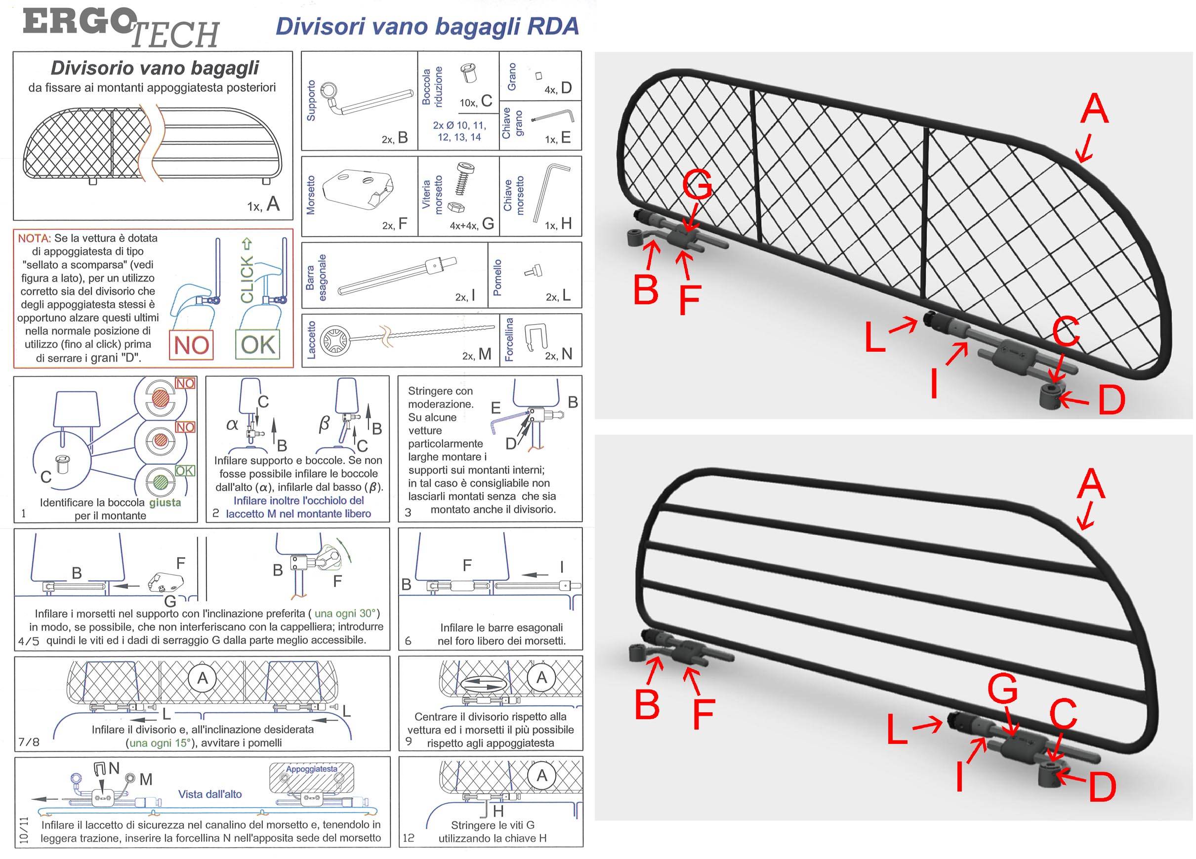

E' una bella rete, peccato che le istruzioni che allega Mopar siano pessime, solo immagini e nessun testo.
Allego quelle del produttore Ergo-Tech, gentilissimi.
