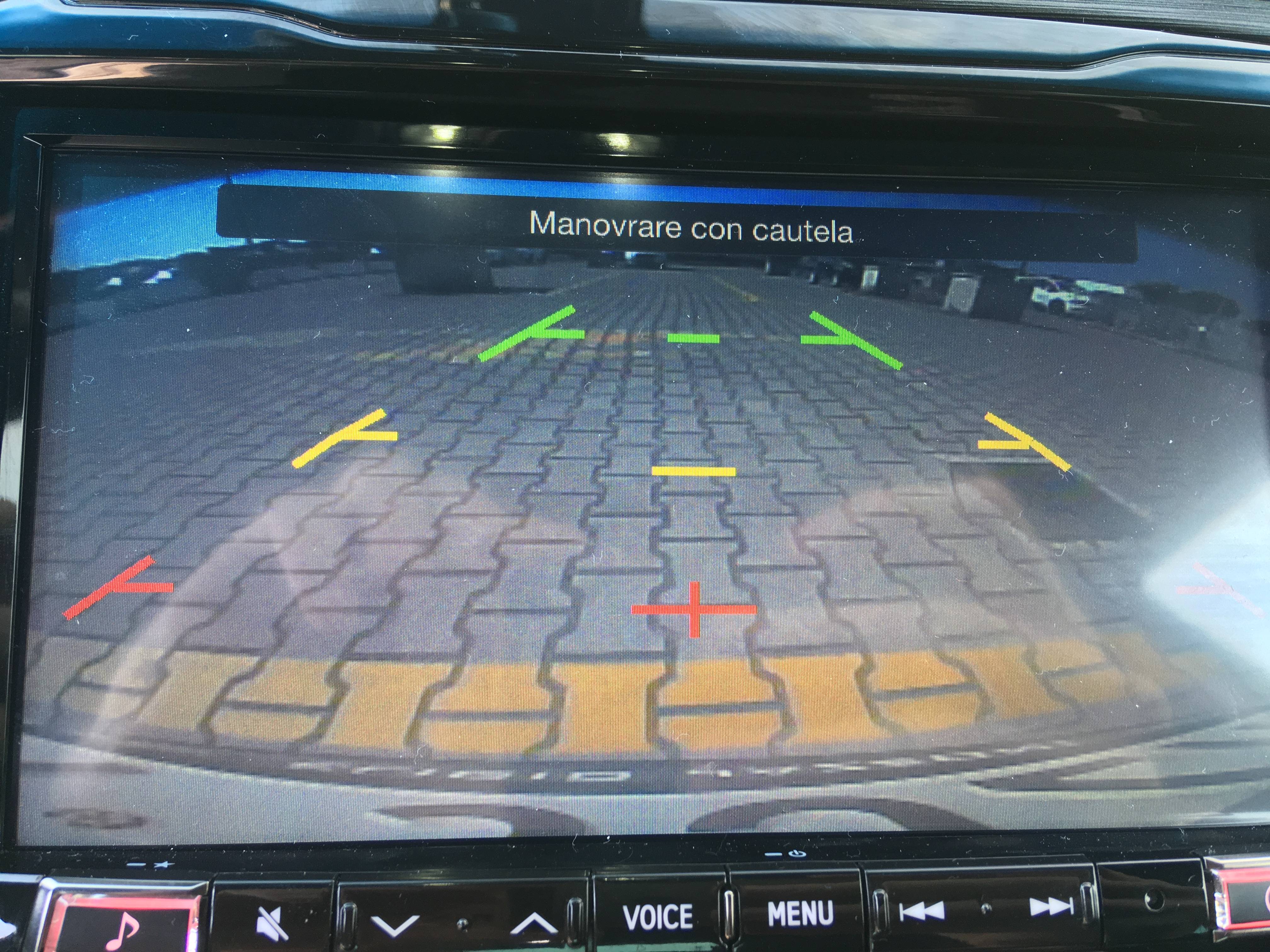

Per linee guida intendi queste?
Anche io ho una Giulietta B-tech e se non ricordo male per inserire o rimuovere le linee guida basta mettere la retromarcia, aspettare che nello schermo compaia la visione della camera, quindi tenere premuto il dito in un punto qualunque dello schermo. Ti dovrebbero apparire alcune impostazioni, tra cui rimuovere o aggiungere le linee guida e spostare in alto o in basso la frase "Manovrare con cautela".
Le linee guida sono comunque "statiche", ovvero non girano in base alla direzione del volante.
