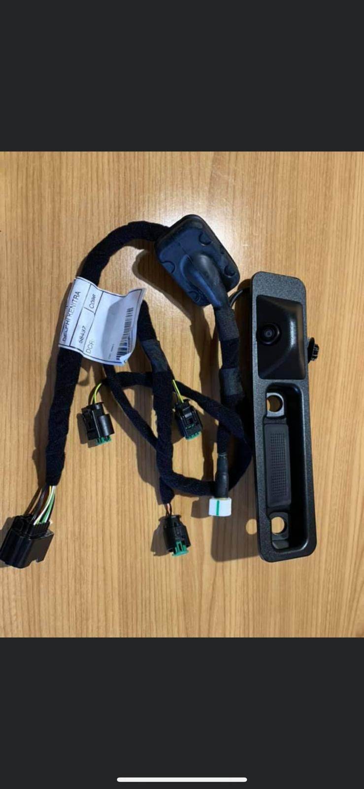

La mia stelvio è del 2017. Ho provato insieme a mio cognato che lavora in un autofficina però non riusciamo ad attivarla; c'è da dire però che non ha proprio il MULTIECUSCAN ma un altro programma che è praticamente uguale; stiamo impazzendo.Ho acquistato la fotocamera che vedi in foto.

È del 2017 come la mia quindi non ha l'SGW.
Devi avere per forza Multiecuscan altrimenti niente, i programmi "normali" da officina non vanno.
Con questo risolvi tutto: Licenza Multiecuscan + OBD + 2 Adattatori per Giulia/Stelvio
Multiecuscan ELM modificata CAN + software FIAT KIT RETROCAMERA PROXY GIULIA JEEP 500X
