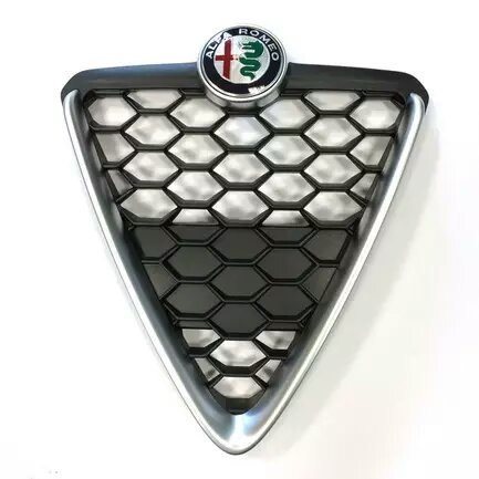

Ragazzi qualcuno riesce a fornirmi in privato un contatto di Enzo per la calandra 2016. Grazie in anticipo.

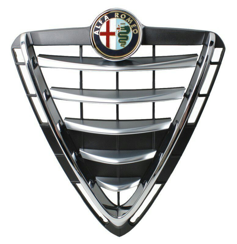

Vorrei informazioni su come e se è possibile sostituire il fregio anteriore della mia Giulietta; è avvitato sulla calandra? è incollato? è imbullanato?....aiuto.
Scusate sembro nevrotico, è solamente che vorrei mantenere la vecchia calandra satinata con i baffi e mettere il nuovo fregio MY2016. Il pulsante posteriore lo ho già acquistato e i 4 coprimozzo idem......
AIUTO!!!!
Il logo anteriore si svita dall'interno dello scudo solo dopo aver tolto lo scudo stesso. Nel tuo caso è inutile che li sviti perché il nuovo non potresti montarlo insieme al supporto in plastica. Quindi devi staccare il logo aiutandoti con delle leve in plastica per evitare segni, fai la stessa cosa con il nuovo e poi lo incolli con silicone alta temperatura. Prima di incollarlo ti conviene smussare un po' la parte interna del logo nuovo altrimenti fa troppo spessore
Perché sarebbe inutile? Lo scudo nn é lo stesso ma senza i baffi? Un ultima richiesta, sarebbe possibile avere delle foto o un video della griglia vista in posteriore?

Tu adesso dovresti avere il logo nuovo fissato su un pezzo in plastica cromato circolare, giusto? Magari se puoi metti una foto

Queste sono le due griglie messe a confronto, nn sono tutte identiche, ma una senza baffi?
