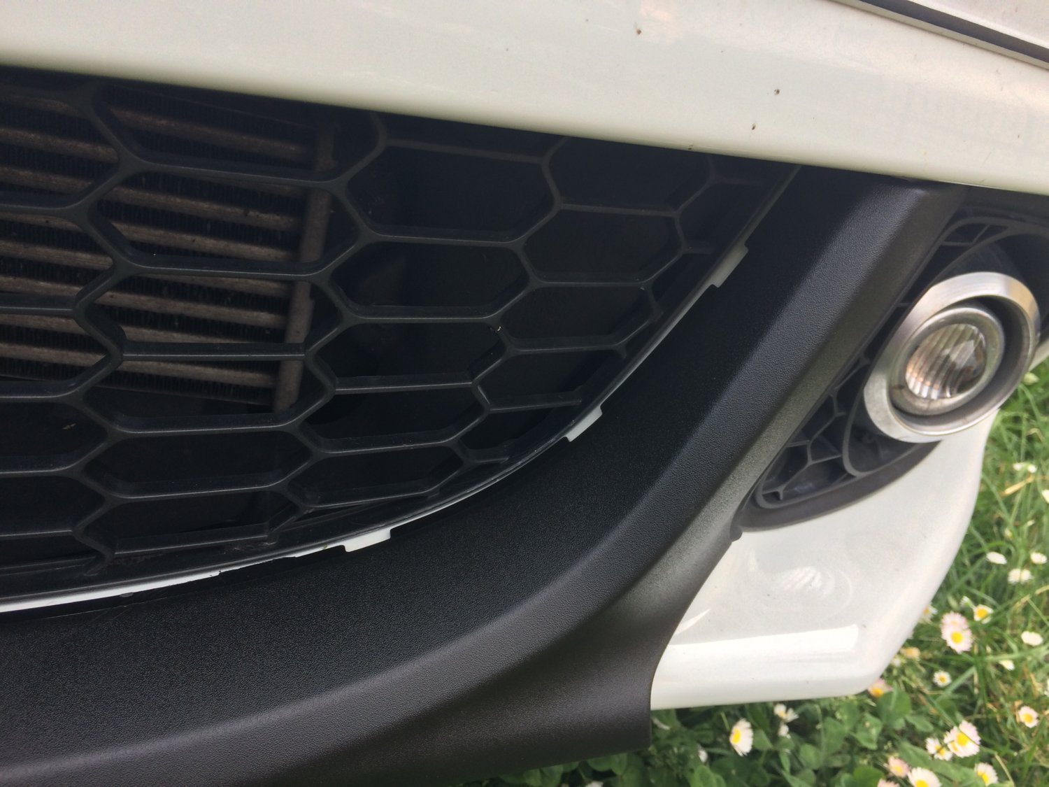

Ciao, io ho appena montato il dam originale tutto nero e il lavoro esce bene basta rimuovere tutti i ganci e limarli via in modo tale che non facciano spessore . Combacia bene dappertutto tranne ai lati inferiori in cui mi resta uno spazio di mezzo centimetro e purtroppo non aderisce perfettamente come nella foto del link che avevo visto anche io prima di effettuare il lavoro. Domani se vuoi metto anche le foto

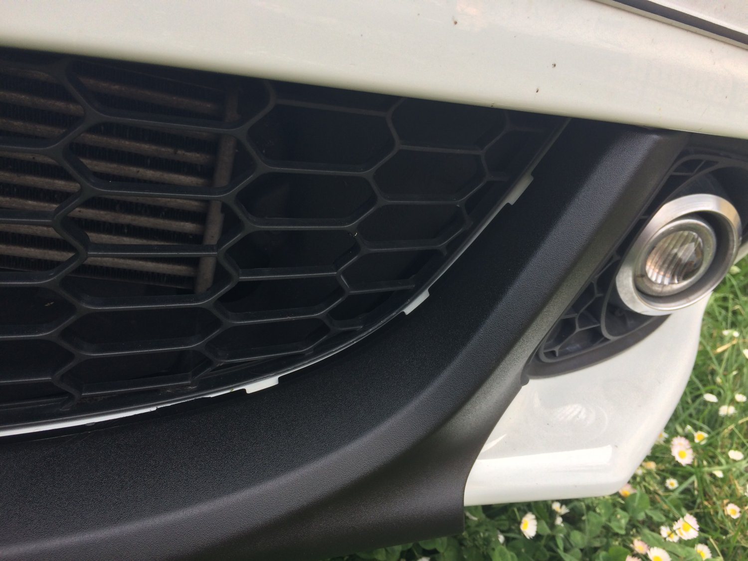

Esattamente, bravo, anche quella è stata un'altra cosa che al momento non sapevo come risolvere perché leggendo sui vari post nessuno l'aveva menzionata. Restano in pratica degli spazietti poiché gli agganci più lunghi tengono staccato 1 mm dalle griglie come hai detto tu. Di questo ho già una foto che ti allego . La foto è prima di fissarlo con il silicone quindi considera che poi una volta fissato si è avvicinato e dove ci sono gli attacchi combacia con la griglia ma dove non ci sono resta lo spazio in cui si vede la carrozzeria

Esattamente, bravo, anche quella è stata un'altra cosa che al momento non sapevo come risolvere perché leggendo sui vari post nessuno l'aveva menzionata. Restano in pratica degli spazietti poiché gli agganci più lunghi tengono staccato 1 mm dalle griglie come hai detto tu. Di questo ho già una foto che ti allego . La foto è prima di fissarlo con il silicone quindi considera che poi una volta fissato si è avvicinato e dove ci sono gli attacchi combacia con la griglia ma dove non ci sono resta lo spazio in cui si vede la carrozzeria Visualizza allegato 139963Visualizza allegato 139963
Come pensavo.. appena puoi mi mandi una foto del lavoro finito? Settimana prox come ho una giornata libera smonto il paraurti per montare scudo e griglie nuove, così se era una cosa "Ben fatta e fattibile" magari ordinavo anke quello e montavo il tutto.. Te l'hai portata dal carrozziere? Hai dovuto smontare il paraurti?

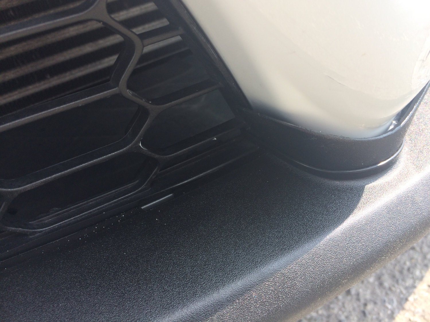

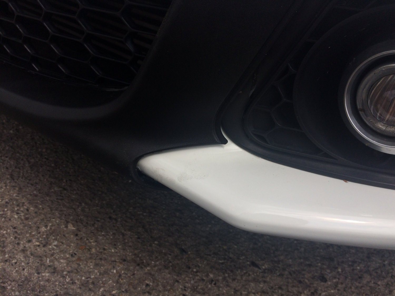

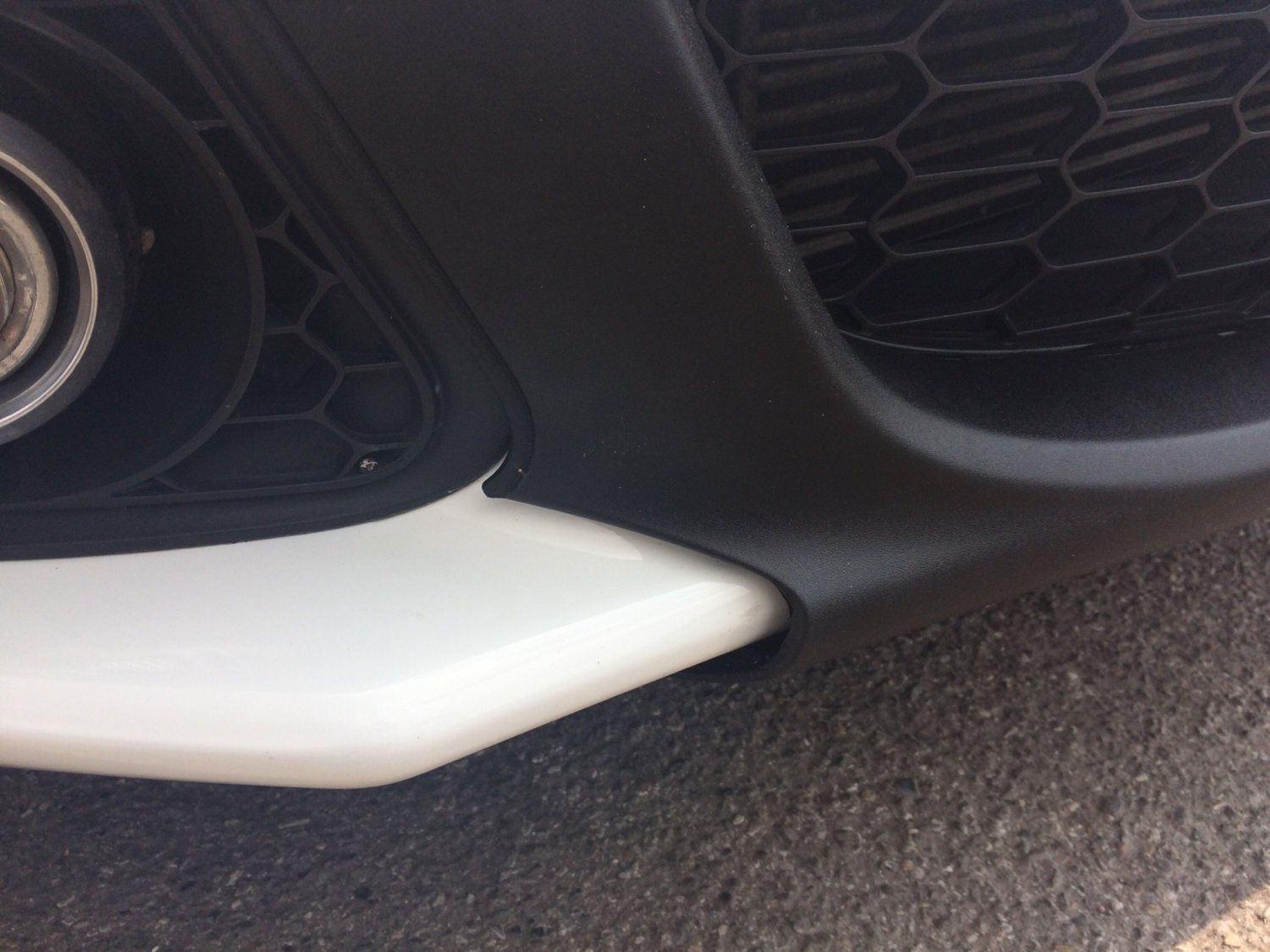

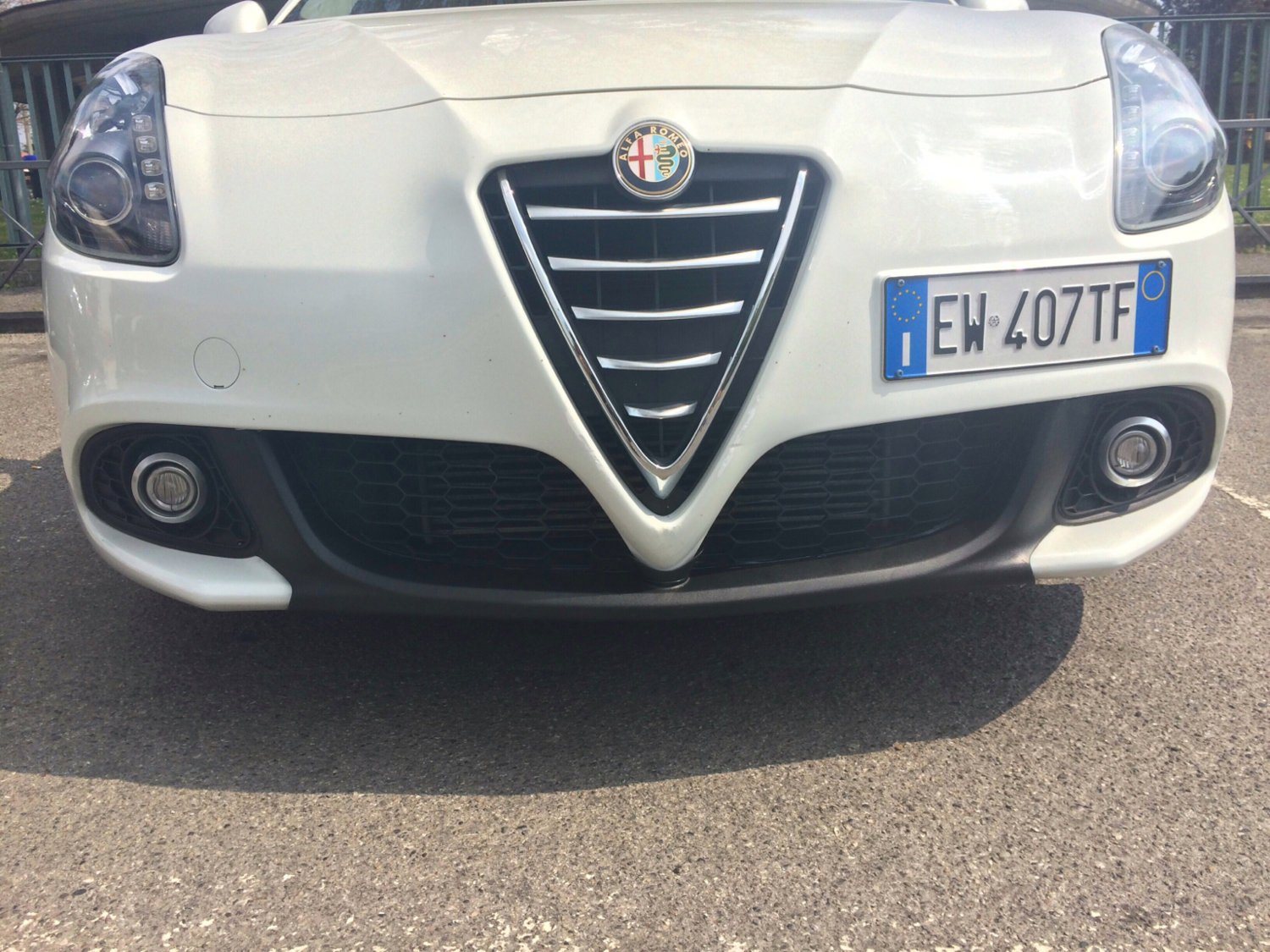

Allora, io ho visto qui in questa discussione la foto del ragazzo che l'aveva fatta ed era uscita veramente perfetta , l'effetto mi piaceva moltissimo e l'ho ordinato senza pensarci. Probabilmente però era molto bravo il ragazzo perché io l'ho fatto al meglio che potevo ma non sono riuscito a farlo così bene. Dipende anche tanto dall'abilita di chi lo fa secondo me. Io non sono molto pratico, l'ho fatto e comunque il risultato è soddisfacente, ma non perfetto come pensavo avendo visto la foto. Comunque no non ho smontato il paraurti . Ho tagliato tutti i ganci del dam e ho limato lo spessore del taglio che rimaneva per render il più liscio possibile . Poi ho visto che restava lo spazio bianco sulle griglie inferiori allora ho applicato intorno alle griglie una striscia di pellicola nera di 2 cm . Poi ho messe il silicone per vetro su paraurti e dam e l'ho applicato . Qui ti metto alcune foto appena fatte, scusa per la luce se non si vede perfettamente.
