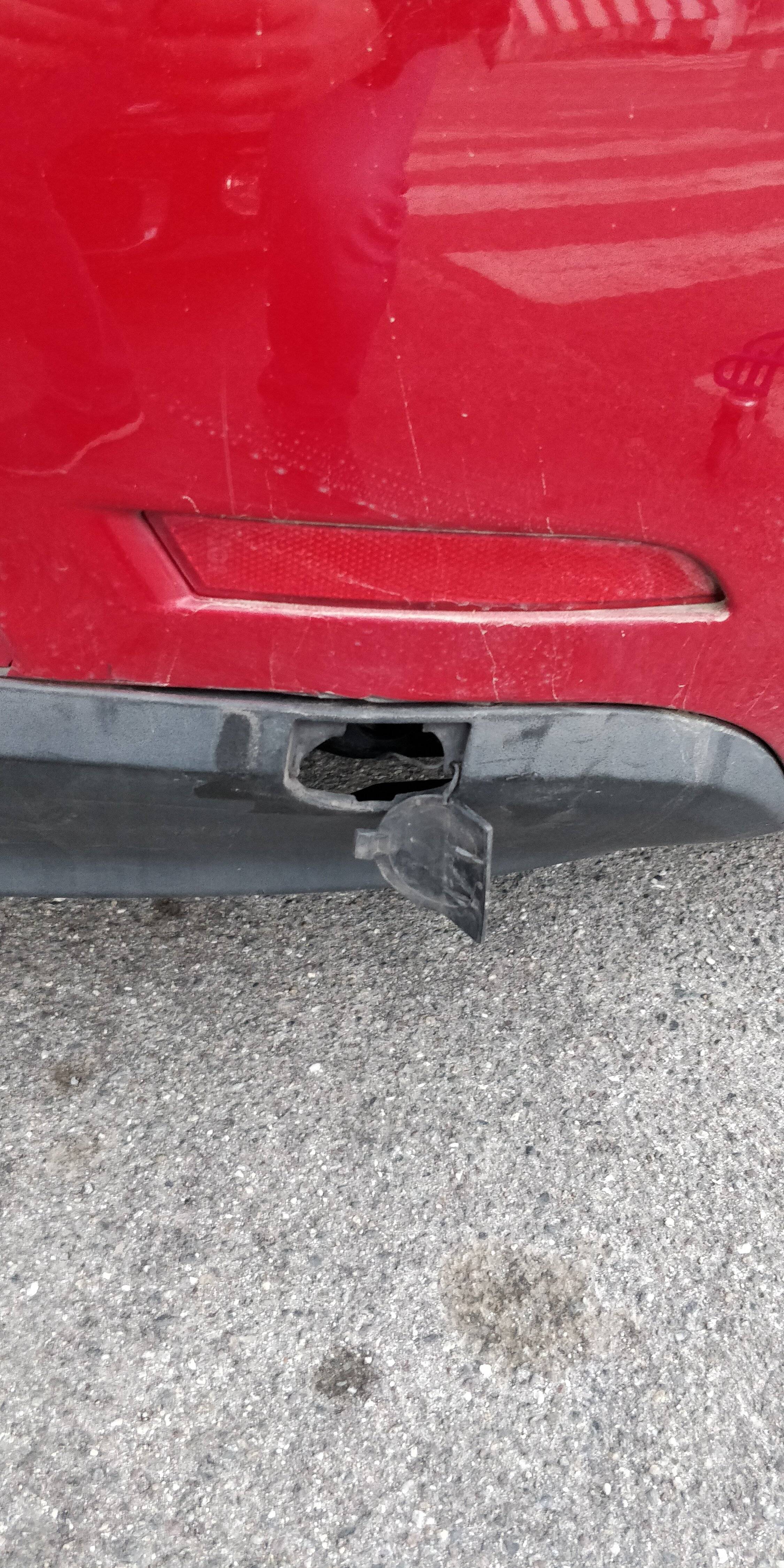

Devi cambiare tutto se monti quello della MY2016. Da verificare con il carrozziere se gli attacchi interni dei lavafari sono compatibili con l'attuale circuito.Salve a tutti ragazzi scusate se riformulo la stessa domanda ma non ho capito bene le discussioni precedenti.Io causa incidende devo cambiare il paraurti della my14 e ho deciso di montare il paraurti della my16 facendo questo devo comprare paraurti mascherina i nidi di ape del radiatore e se ho capito bene quelle dei fendinebbia non dovrebbero essere cambiati giusto?i binari laterali dove alloggia il paraurti si devono cambiare anche?sapreste indicarmi un sito dove trovare questi ricambi perche non trovo il paraurti con i fori dei lavafari e dei sensori di parcheggio sono tante domande spero possiate illuminarmi al meglio grazie in anticipo
Da verificare sempre per sicurezza anche le guide sulle carrozzeria de compatibili o da sostituire.
I ricambi li trovi in Alfa.
