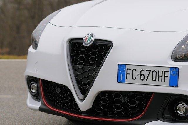

Buonasera a tutti, volevo chiedervi un'informazione.
Io ho una Giulietta del 2012 alla quale vorrei apportare qualche modifica, in particolare al muso.
Attualmente è la versione base come dicevo del 2012 e vorrei ottenere un risultato simile a quello della foto in allegato.
Sostanzialmente vorrei cambiare il paraurti (leggevo però che la parte sotto nera con il profiletto rosso è un dam a parte rispetto al paraurti vero e proprio corretto?), sostituire lo scudo con uno della versione 2016 brunito e cambiare i fari per mettere i carbon look.
Se volessi fare questi lavori, cos'altro dovrei fare/cambiare per far sì che tutto venga come dovrebbe?
Grazie mille a tutti per l'aiuto :)

Acquista il paraurti della MY 2016 cosi' come lo scudo le griglie ed il dam nero.
I fari quelli li puoi montare senza cambiare il paraurti con la versione MY2016 ma comunque sia il paraurti va' smontato.
