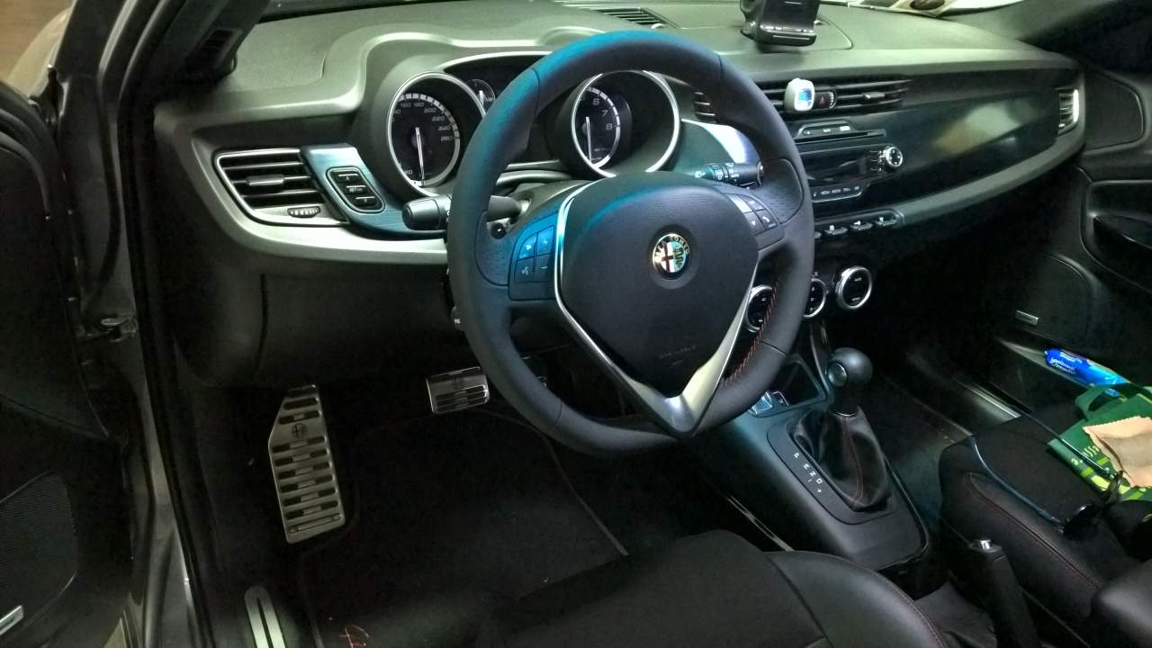

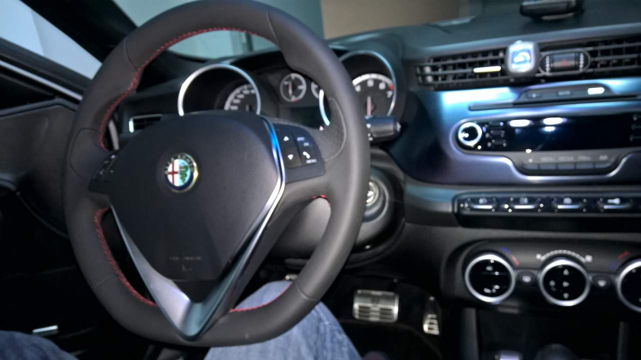

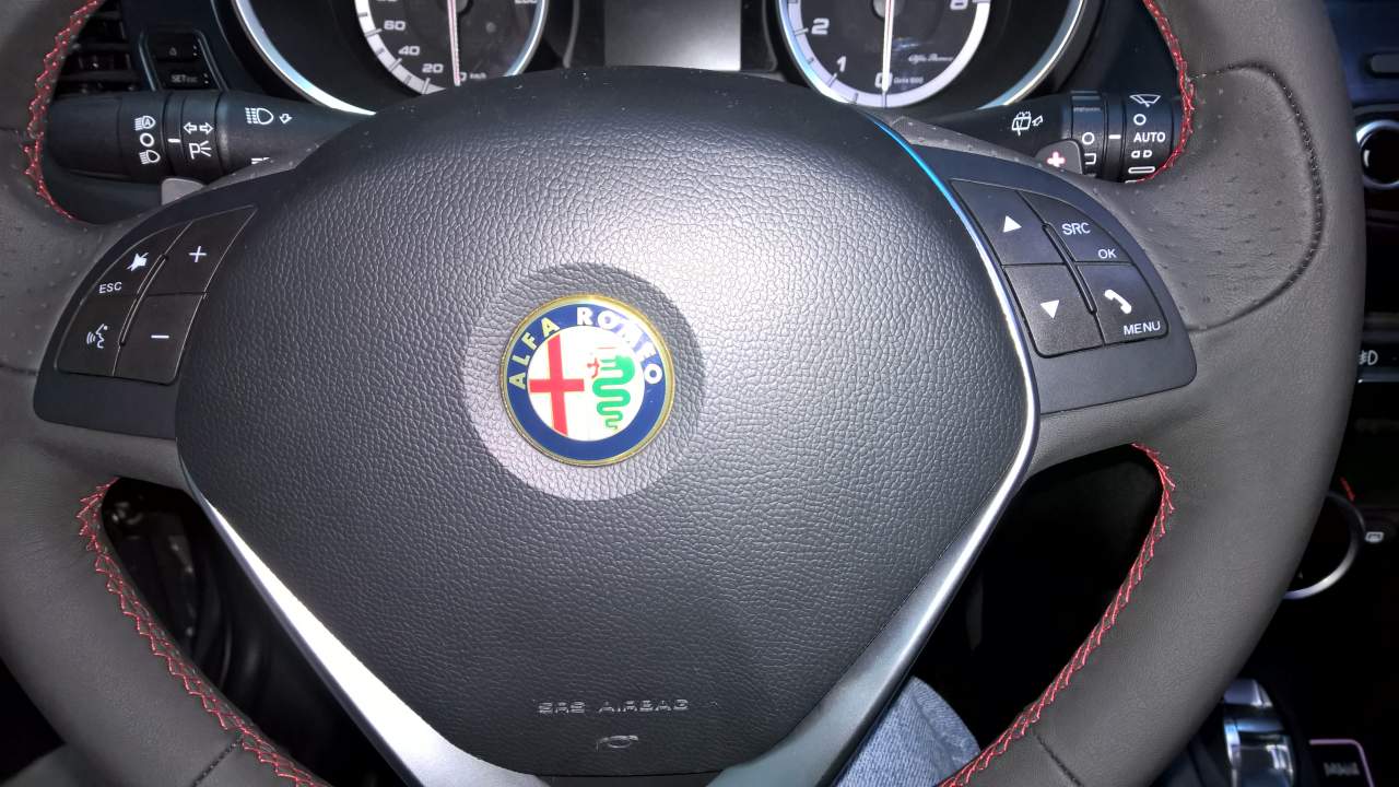

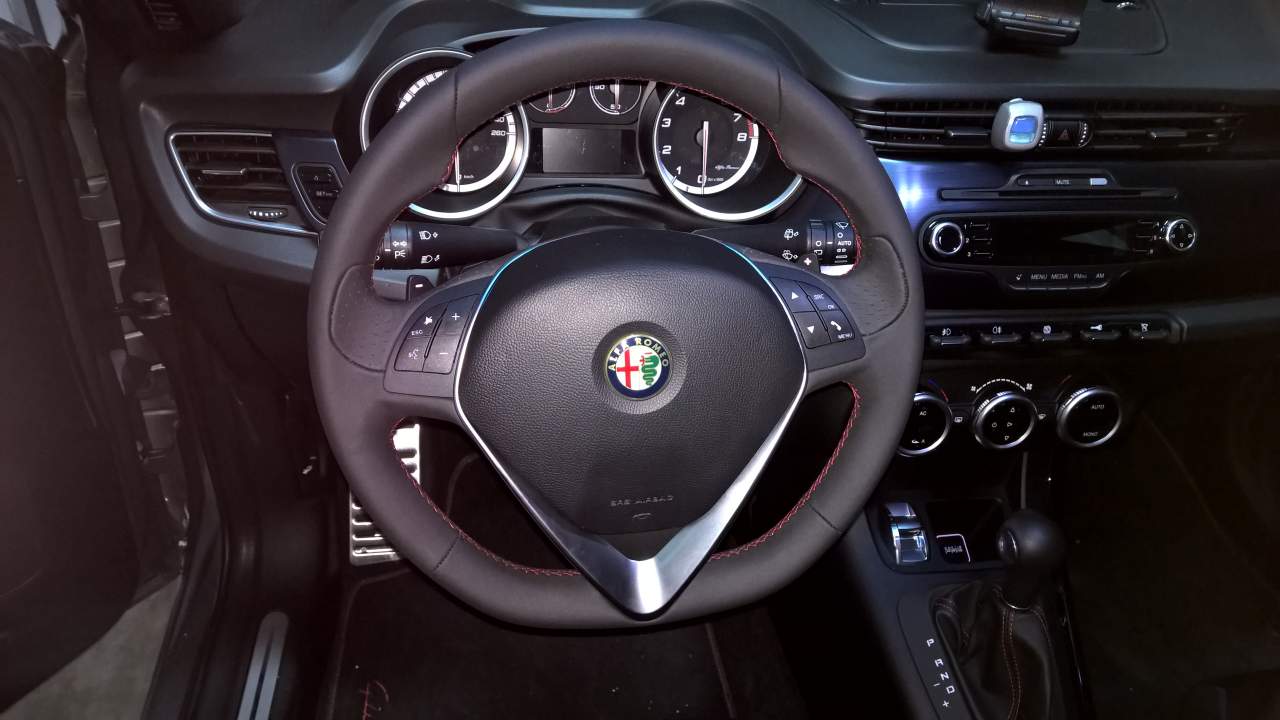

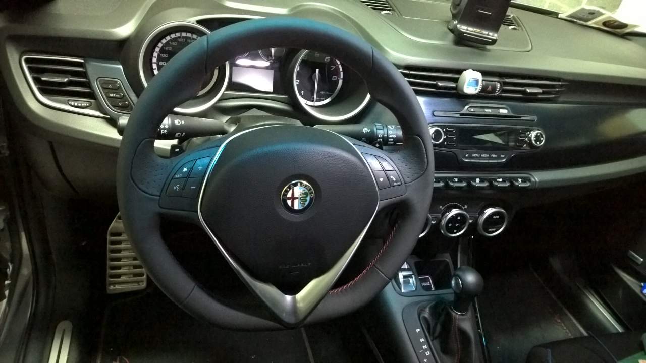

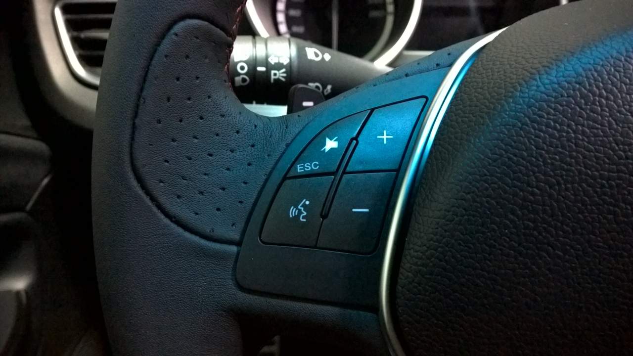

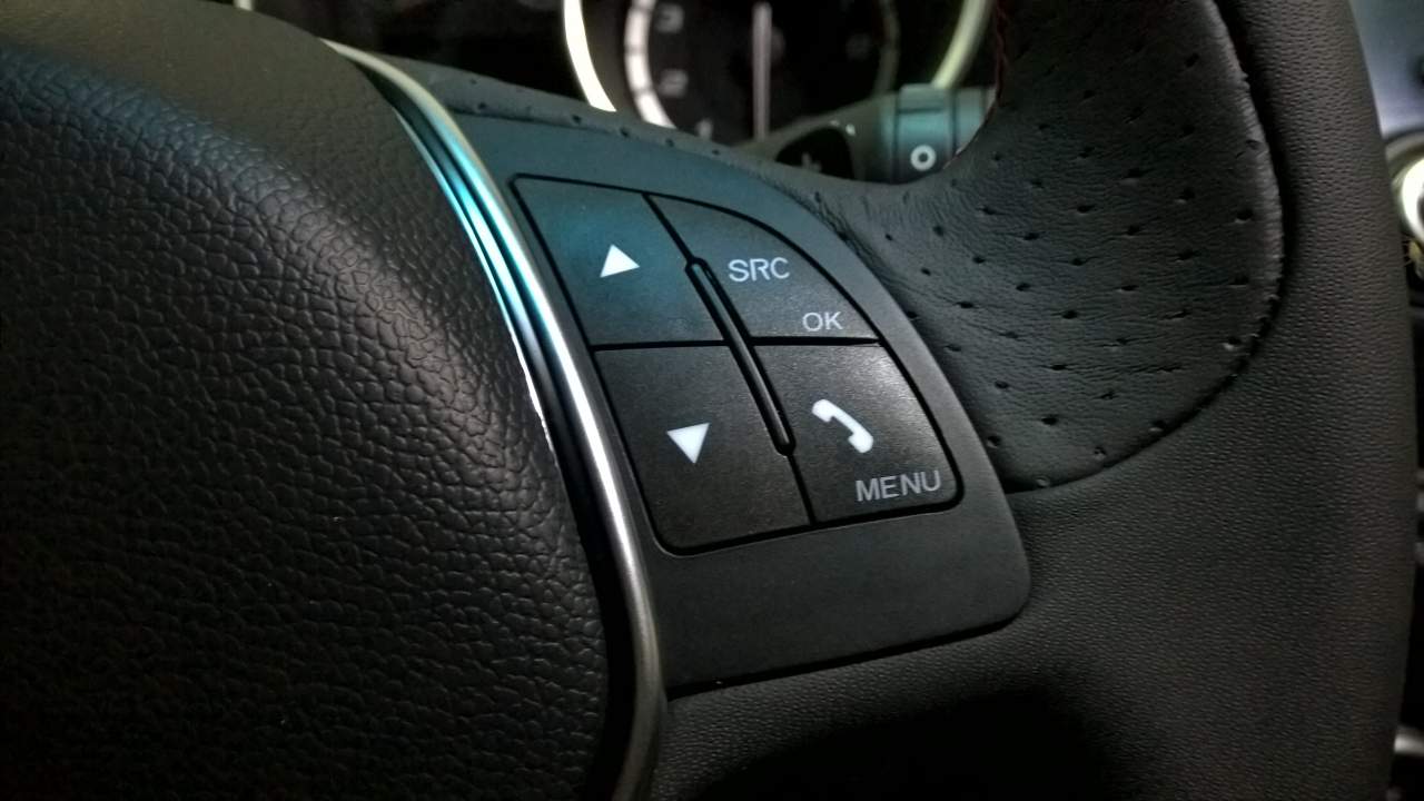

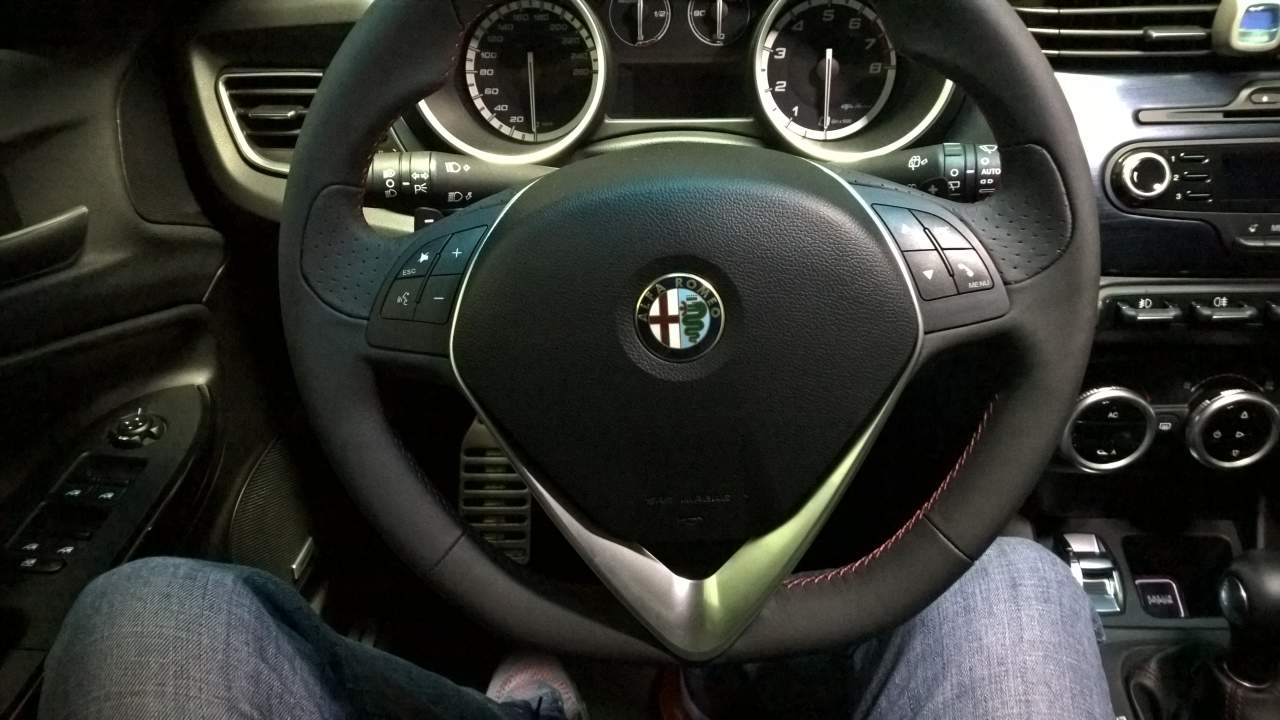

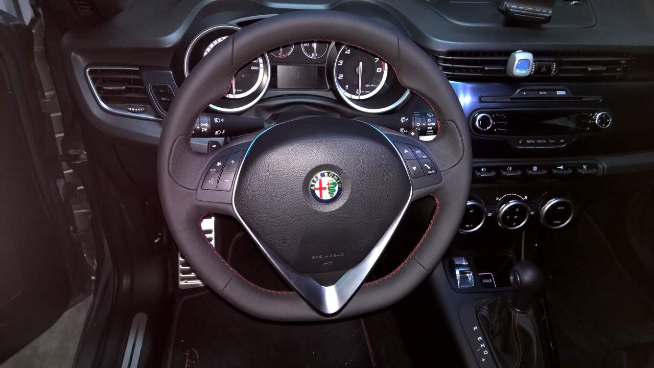

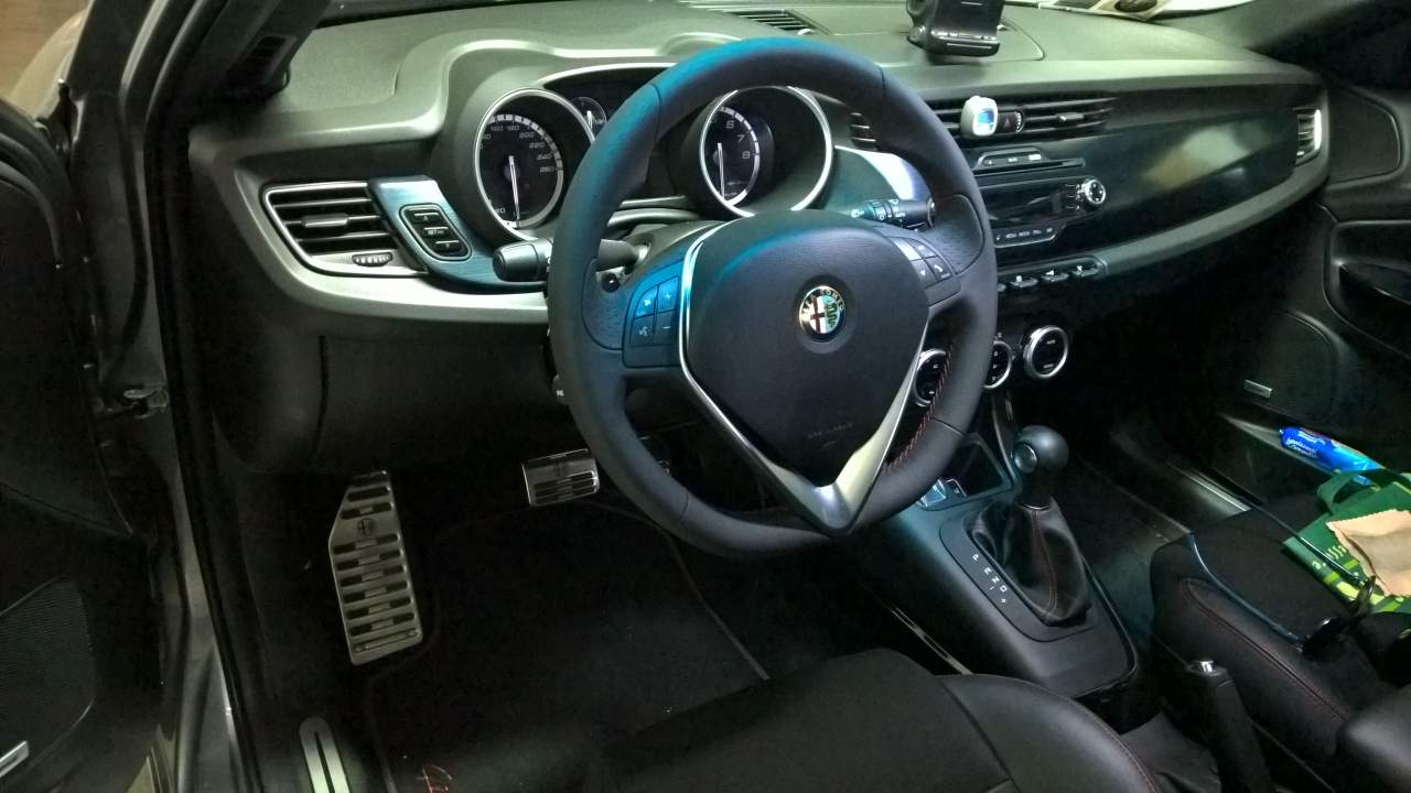

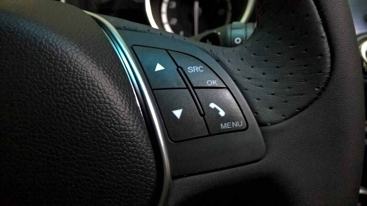

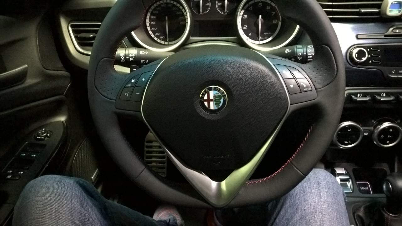

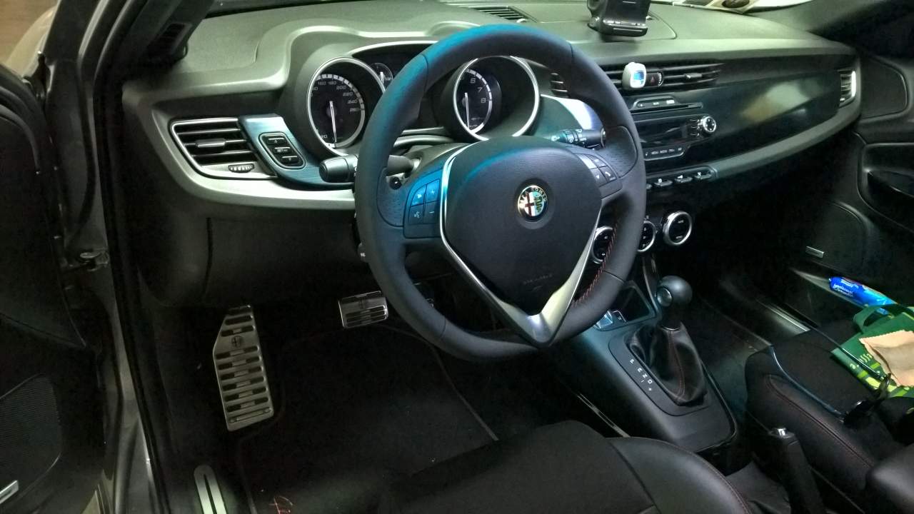

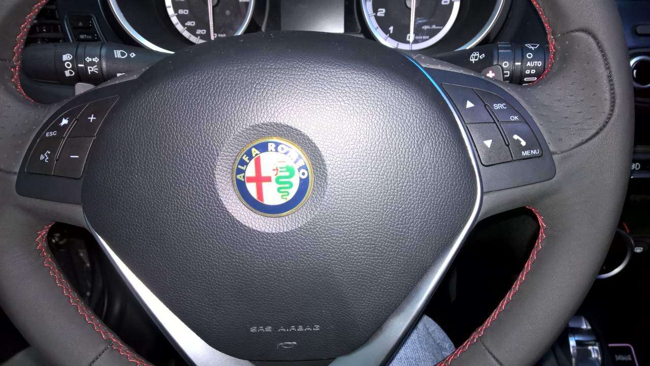

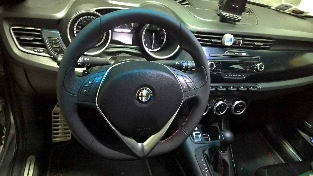

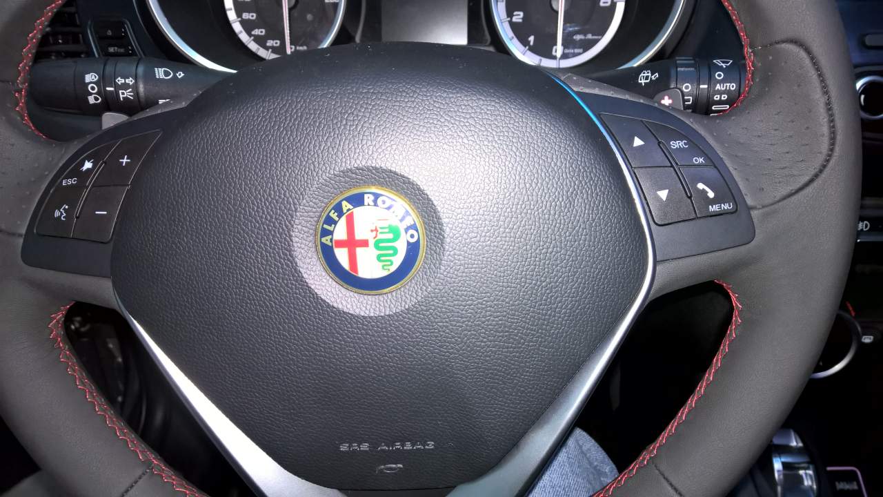

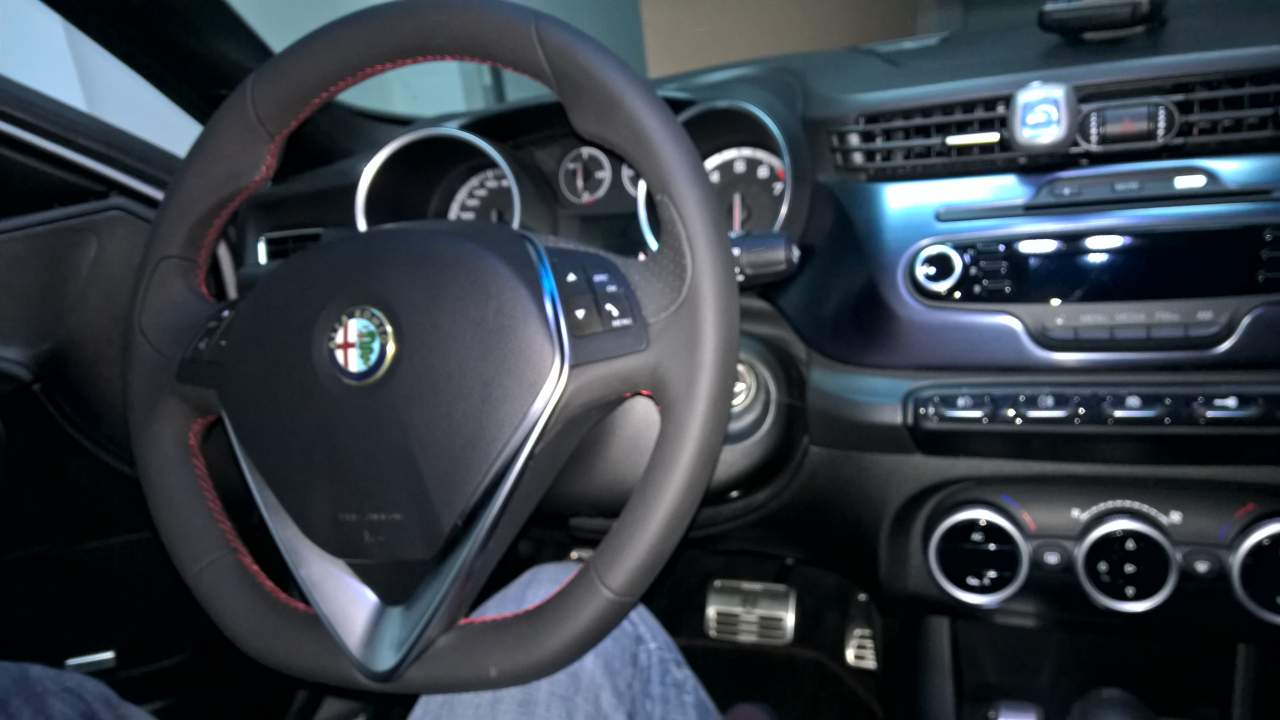

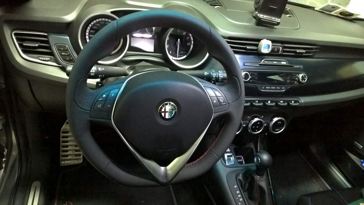

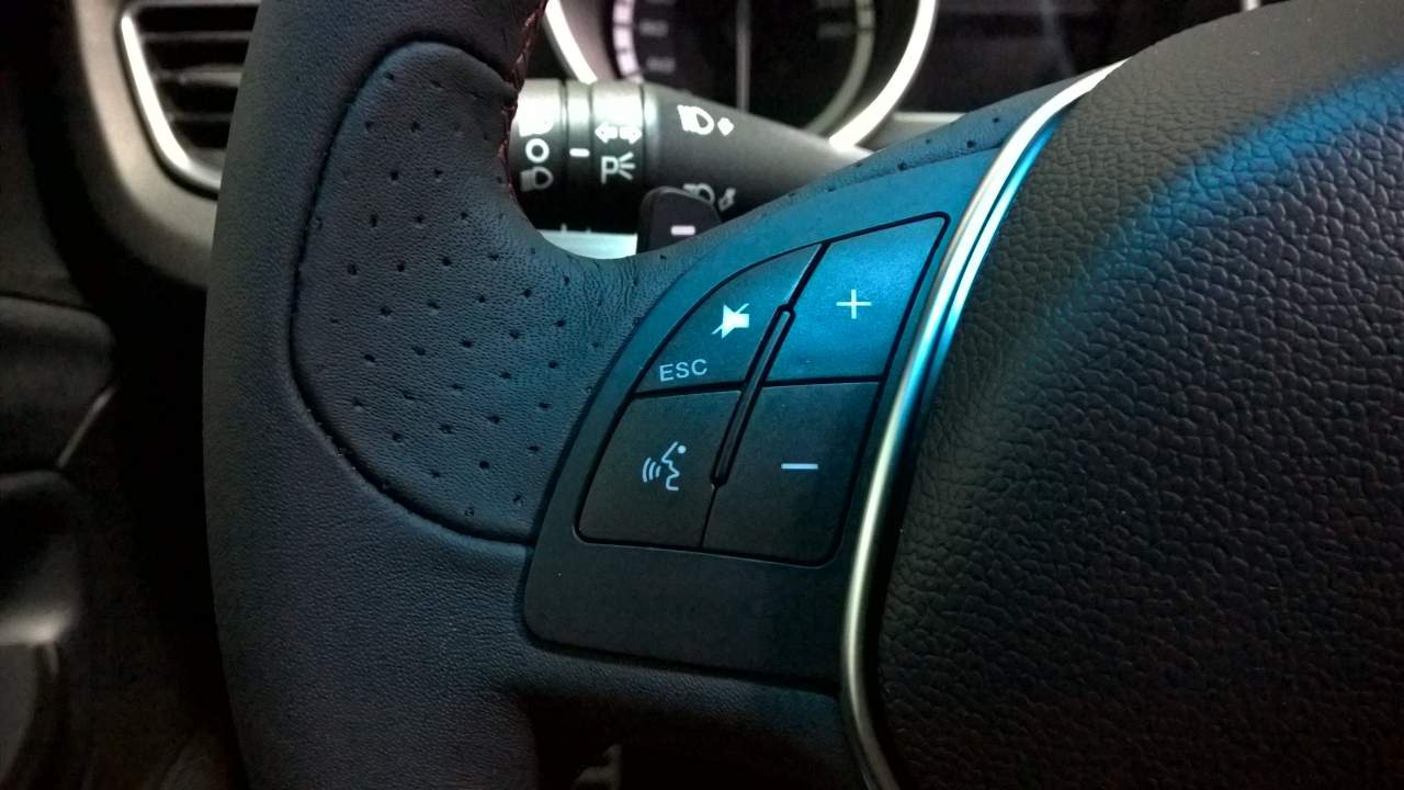

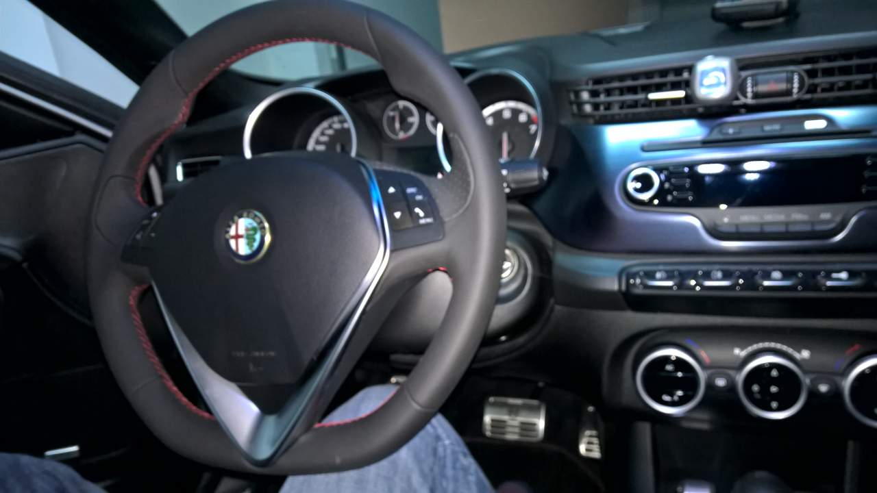

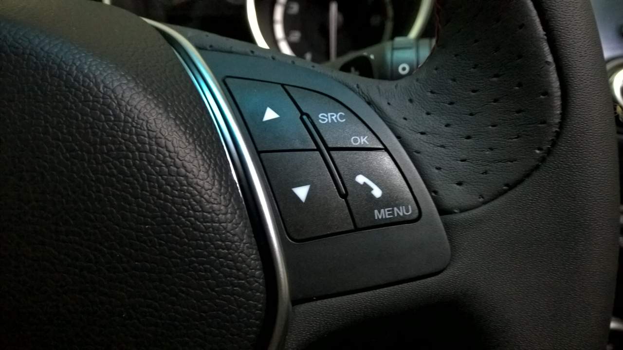

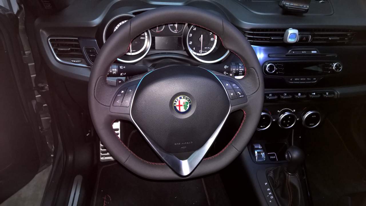

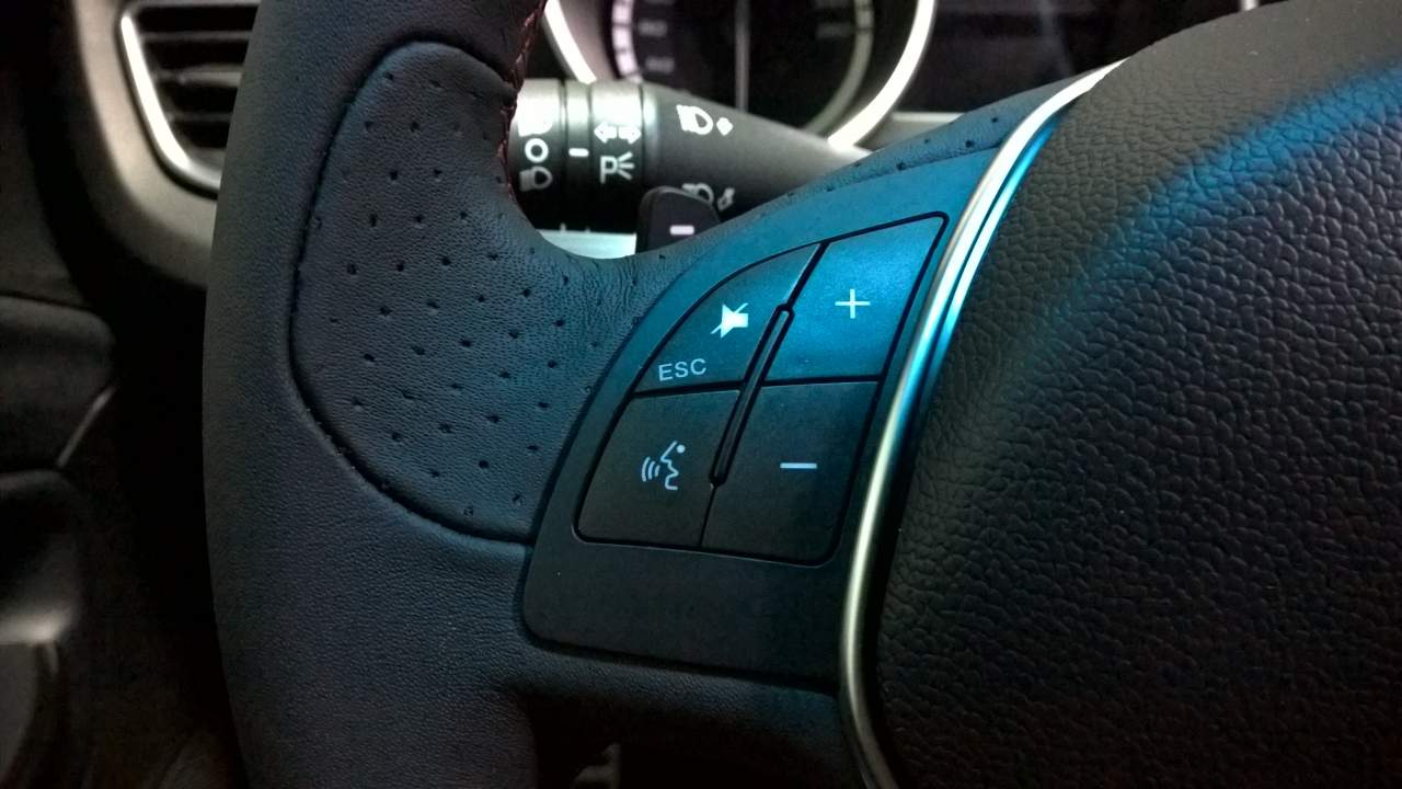

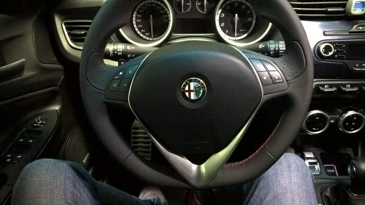

Questo il volante in tutto il suo splendore diurno:
WP_20150419_12_20_01_Pro.jpgWP_20150419_12_23_33_Pro.jpgWP_20150419_12_19_11_Pro.jpgWP_20150419_12_24_22_Pro.jpgWP_20150419_12_24_04_Pro.jpgWP_20150419_12_18_27_Pro.jpgWP_20150419_12_18_40_Pro.jpgWP_20150419_12_18_47_Pro.jpg
Quindi nel mio caso posso smontare tutto il blocco con 6 pulsanti del volante vecchio e montarlo sul nuovo senza avere problemi di compatibilità?
Si.
#2,742
Se ricordo bene tu hai il radio navigatore, quindi devi cambiare il le basi con il cablaggio e adeguare i pulsanti sostituendoli
#2,743
Per capirci, quali sono i tastini in foto? Tutti quelli del vecchio volante ad eccezione del tasto windows che è stato sostituito?
#2,744
Sia sul lato dx che sx bisogna cambiare i due pulsanti esterni
#2,745
Quelli del vecchio volante sono : SRC (pulsantiera dx, in alto a dx), cornetta (pulsantiera dx, in basso a dx), mute (pulsantiera sx, in alto a sx).
#2,746
Si, giusto! Io ho indicato un pulsante in più
#2,747
è veramente bello.....ci sta benissimo!
dietro,dove ci sono le palette del TCT è uguale al volante originale?
questo volante nuovo è completo di palette o le avete trapiantate dal volante originale?
#2,748
È completo di palette!
#2,749
Grazie.
Si.
Completo di palette ma volendo si possono trapiantare dal vecchio.
