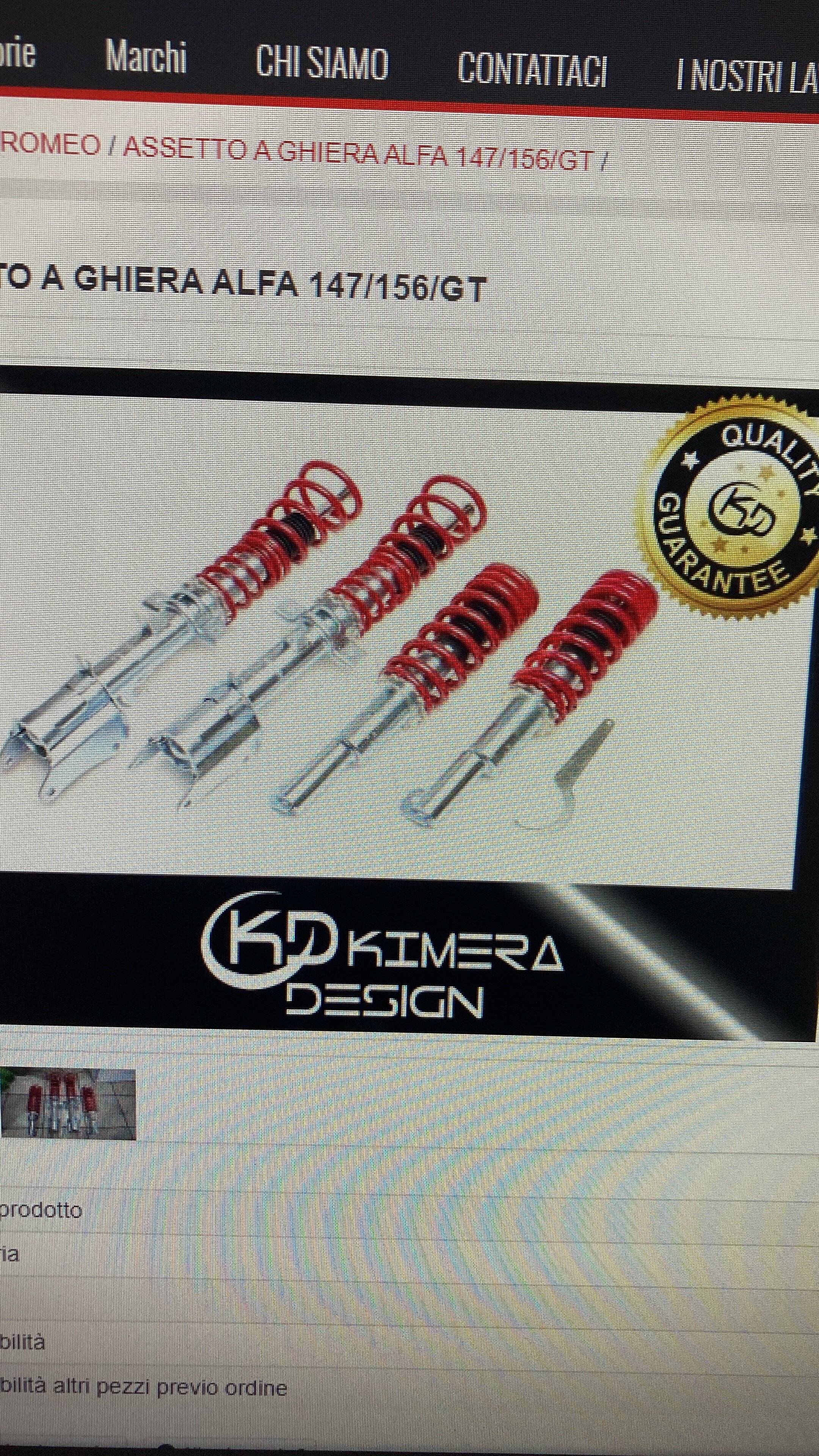

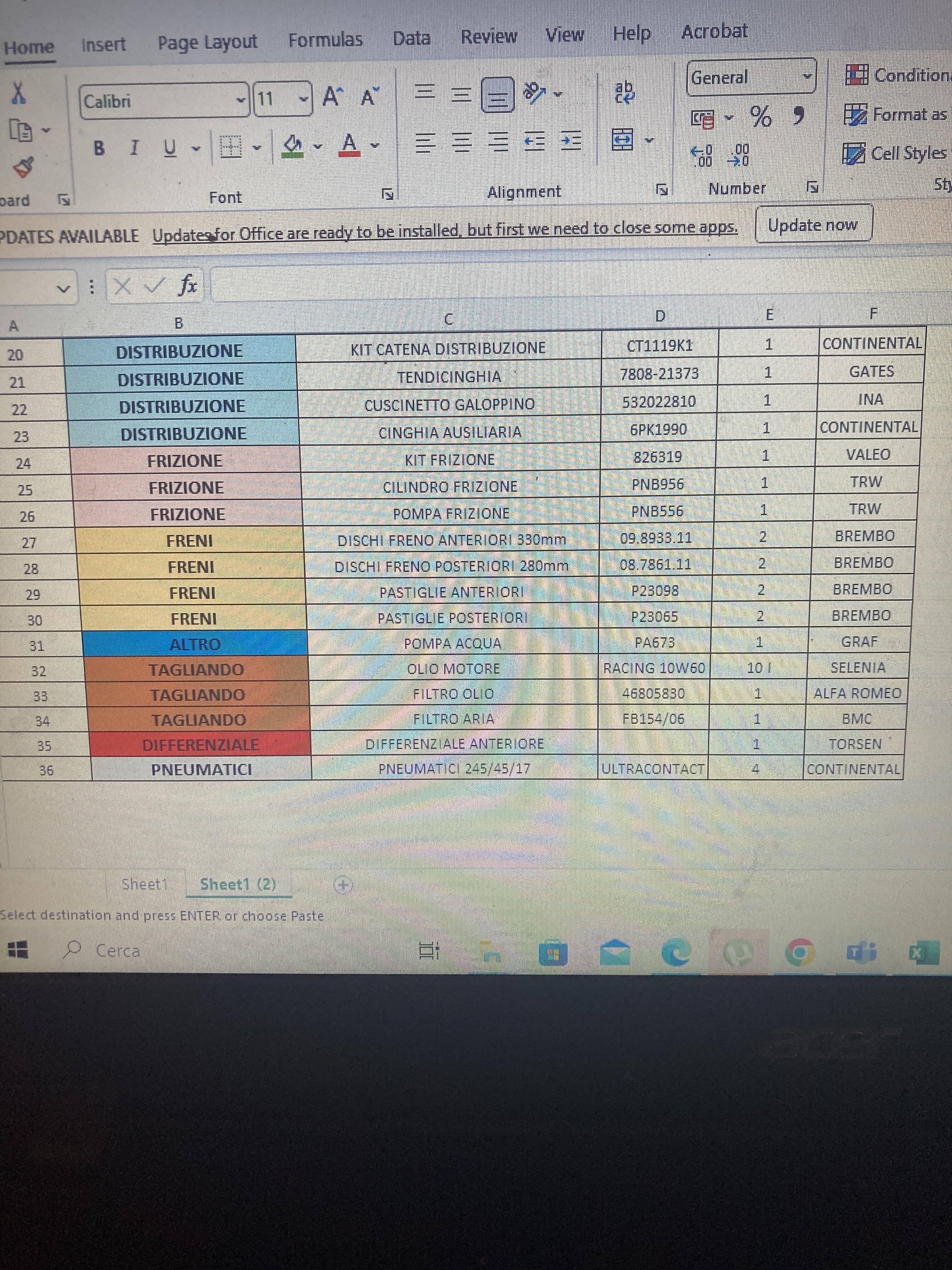

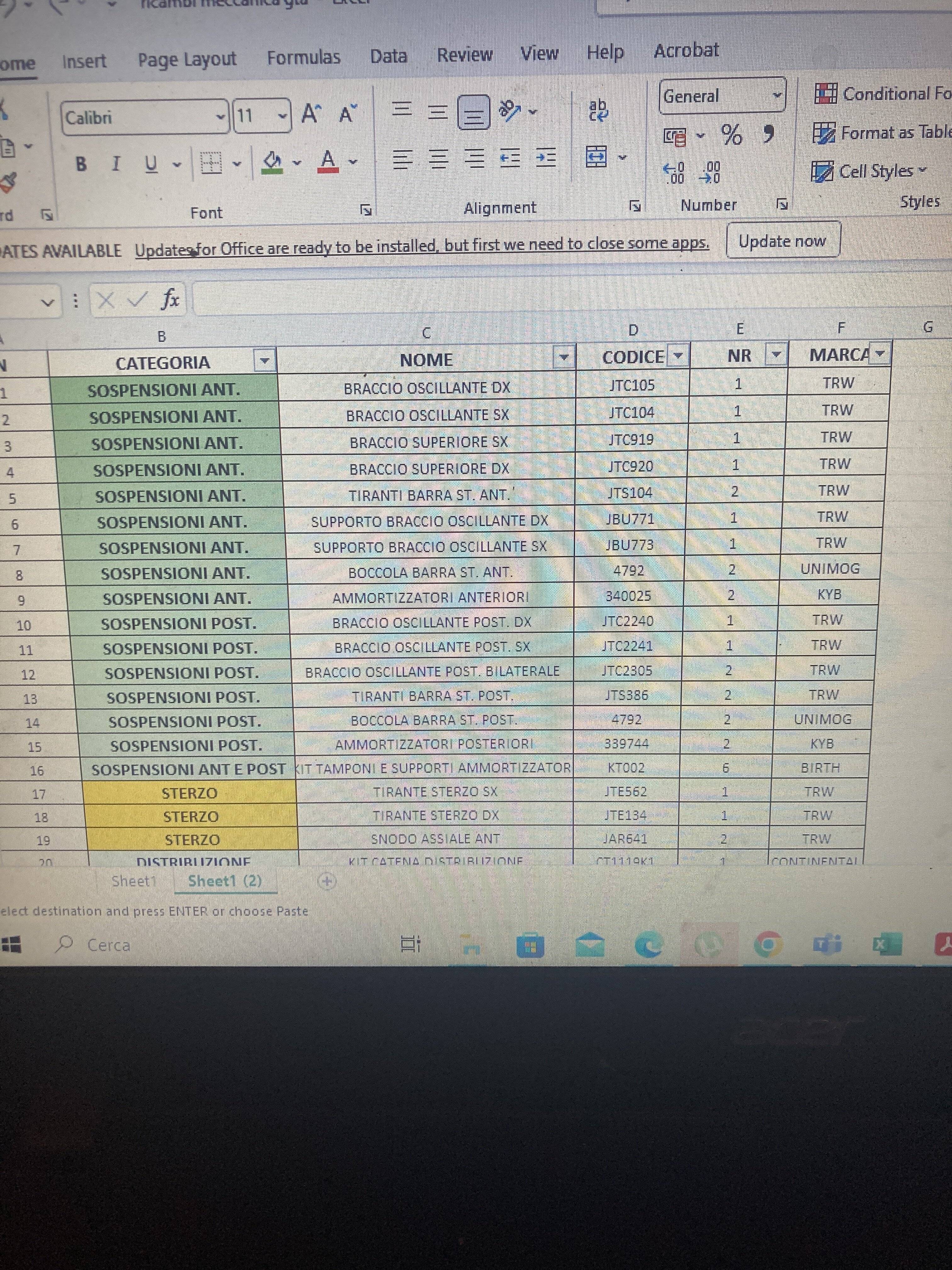

Ho iniziato il restauro della mia nuova 147 Gta e vorrei qualche consiglio da qualcuno più esperto.
Per quanto riguarda la meccanica allego foto dei ricambi acquistati.
Solo gli ammortizzatori sono diversi e allego foto degli stessi.

Buongiorno ragazzi,
Lunedì inizierò i lavori di meccanica.
Ho intenzione di ripristinare totalmente l’auto e apportare qualche miglioria:
ASSETTO
Sostituzione completa delle sospensioni anteriori e posteriori TRW con assetto a ghiera, kit completo boccole in poliuretano (street non race), kit barre eibach anteriore e posteriore;
MOTORE
Revisione completa motore: controllo completo (controllo bielle, pistoni, bronzine ecc.), sostituzione tutte le guarnizioni motore, distribuzione nuova, pompa acqua e maxi tagliando + supporti motore in poliuretano;
IMPIANTO FRENANTE
Impianto frenante nuovo dischi BREMBO 330 e 285 con pastiglie brembo e tubi in treccia areonautica anteriori e posteriori;
CAMBIO
Sostituzione frizione nuova con installazione autobloccante q2 Torsen + short shifter (cambio accorciato);
SCARICO
Collettori di scarico inox , più scarico completo inox libero con finale con catalizzatore sportivo super sprint;
ASPIRAZIONE
Cassonetto aspirazione carbonio predisposto per copro farfallato Ferrari 360,tubazione collettori motore in carbonio, copri candele in carbonio, tubazione aspirazione totalmente in carbonio con filtro sportivo in carbonio BMC, corpo farfallato 360, debimetro Ferrari 360
Se qualcuno di voi ha qualche consiglio è ben accetto😃💪🏻
