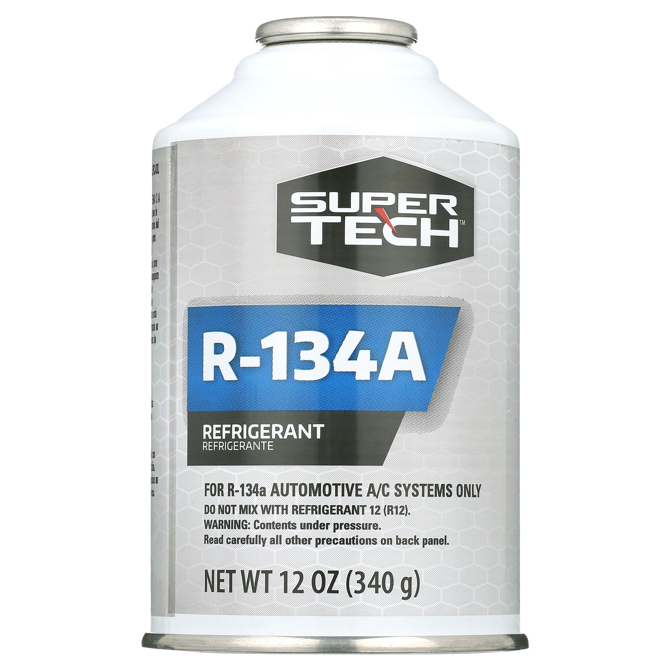

Piccola osservazione: negli USA vendono una bomboletta di gas R134a a 10$:
Contiene 340g di gas: bastano 20$ per ricaricare completamente un impianto! Una volta acquistato il tubo/manometro:
basta attenersi alle prescrizioni Alfa Romeo sui valori lato bassa pressione e all'occorrenza ricaricare.
