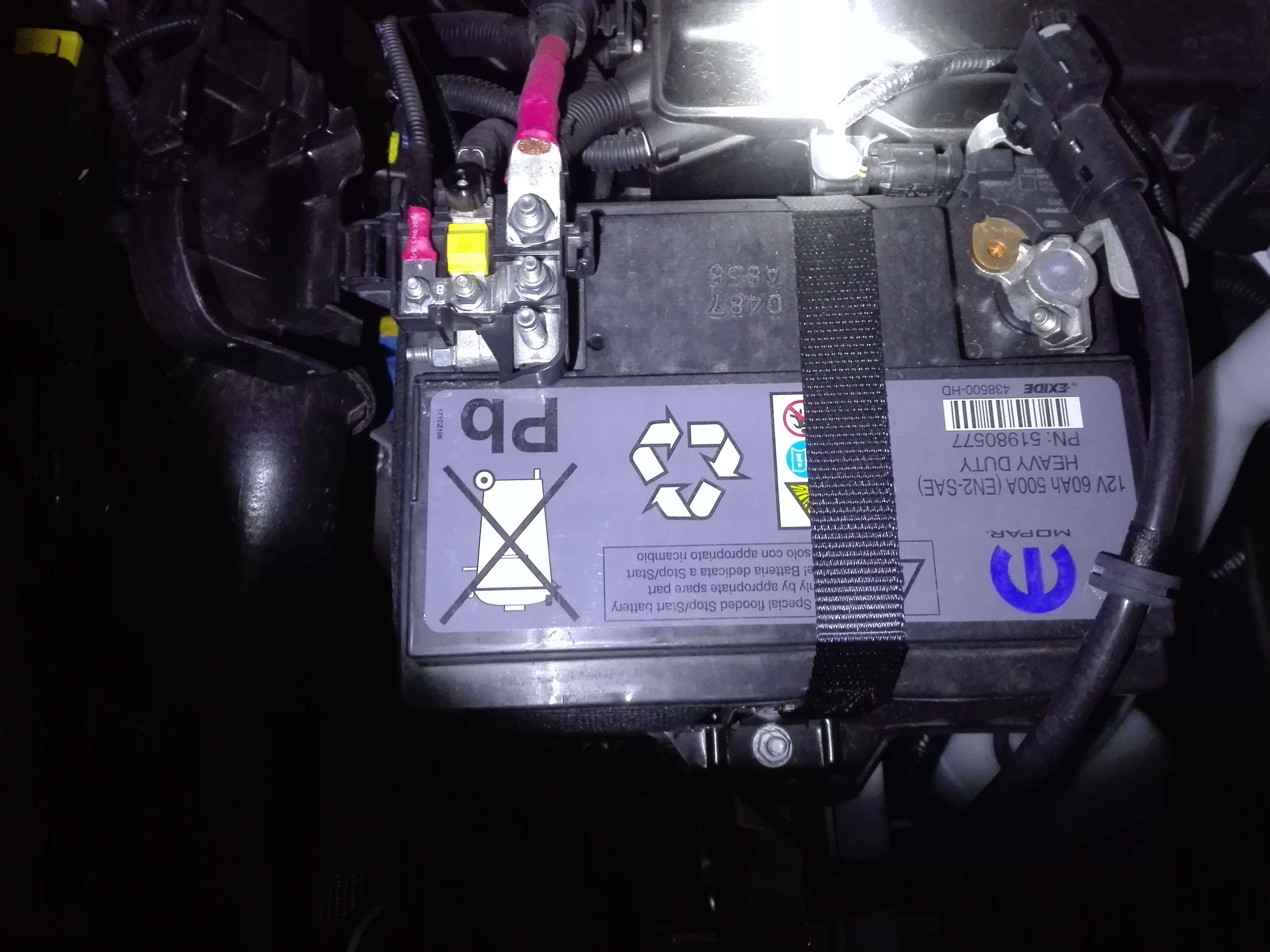

Buonasera amici , avendo acquistato da poco un caricabatterie di emergenza da 6/12 volt , sono andato per collegare i due classici morsetti polo negativo e polo positivo ,ma..dopo aperto il cofano mi sono accorto che la batteria si presenta con una conformazione diversa , diciamo con piu attacchi rispetto ad una classica nei due poli...è per via del start & stop ? Se mi date una dritta come e dove vanno collegati i morsetti.

Il rosso (positivo) devi collegarlo al bullone che vedi libero sopra poco a DX del morsetto il negativo (nero) direttamente al morsetto

Quindi morsetto rosso sul dado piu in alto a SX sopra i tre piu piccoli e morsetto nero al bulloncino inclinato a DX ? Grazie mille

Il morsetto rosso andrebbe attaccato sul bullone senza dado, per il negativo OK come hai detto...
Poi come dice giustamente antracite non succede nulla se prendi un altro punto..
