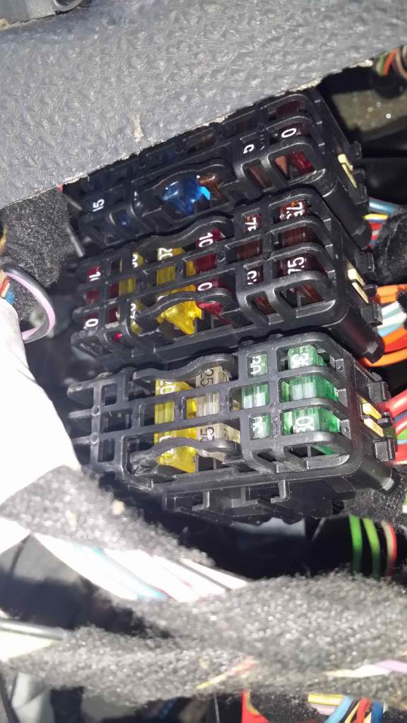

sopra alla classica scatola dei fusibili accessibile dietro la sportello in basso sulla Sx
dello sterzo come da foto sottostante (scusate, si è allegata capovolta. Nella realtà la gommapiuma risulta nella parte bassa della foto)
sono presenti tre "fusibiliere" sovrapposte- di difficile accesso - coperte da una griglia asportabile in plastica
ora, mentre delle funzioni (circuiti protetti) dei fusibili "classici" ne sono a conoscenza - in quanto ne è riportato uno schema sul retro pannello di copertura
del vano stesso - di quelli riportati nella seconda foto, ne sono completamente all'oscuro.
Nel forum - e in generale nella rete - non sono riuscito a trovare nulla a proposito di questo "misterioso" gruppo di tre fusibiliere.
Gentimente, se a conoscenza, qualcuno mi potrebbe aiutare a capire quale circuito proteggono?
Grazie - Saluti / Luca

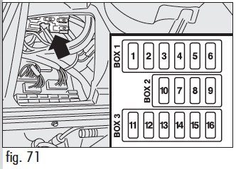

Questa è la figura 71 come da LUM
[/FONT]
[FONT=&amp]La disposizione dei box, rispetto alla reale disposizione nella vettura, è diverso:
il box da 4 fusibili (nella figura denominato come BOX 2) è posizionato nello spazio destinato al BOX 3 (quello più in basso dei 3).
Essendo il BOX 2 composto da 4 fusibili, ciò dovrebbe rendere più facile l'individuazione dei circuiti protetti,

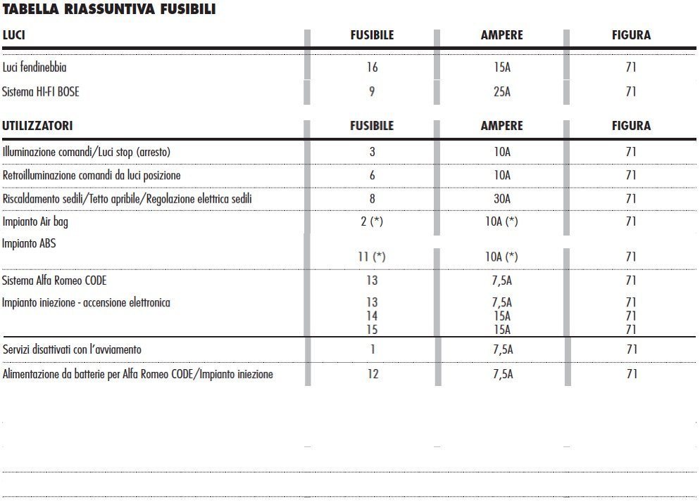

facendo riferimento alla TABELLA RIASSUNTIVA FUSIBILI è possibile osservare come il fusibile 9 da 25A
(l'unico di questo amperaggio in tutti e tre i box) sia destinato al circuito del sistema Bose,solo che sulla mia 156 non è presente. Che circuito asservirà? Dove termineranno i fili collegati e come localizzarli"in giro"per la vettura?

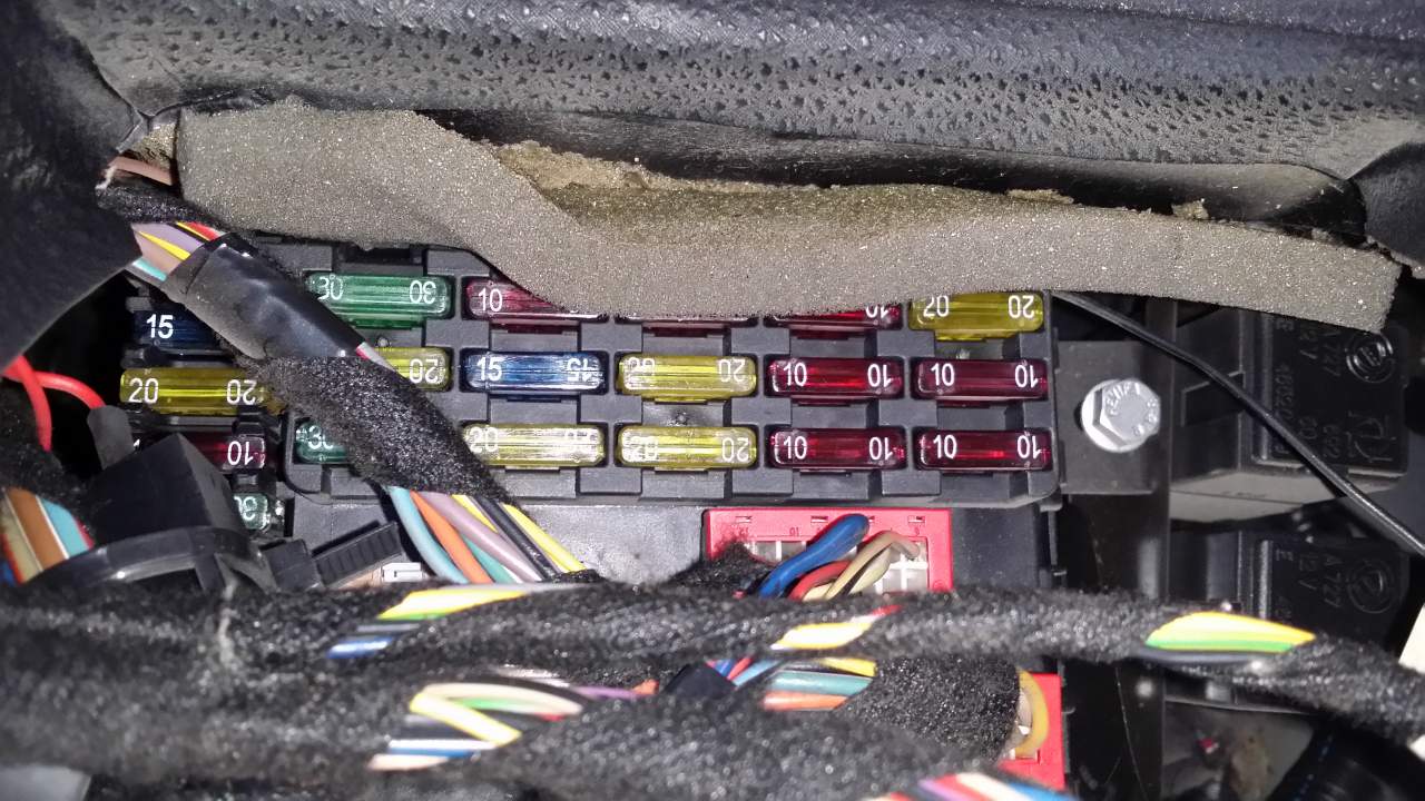

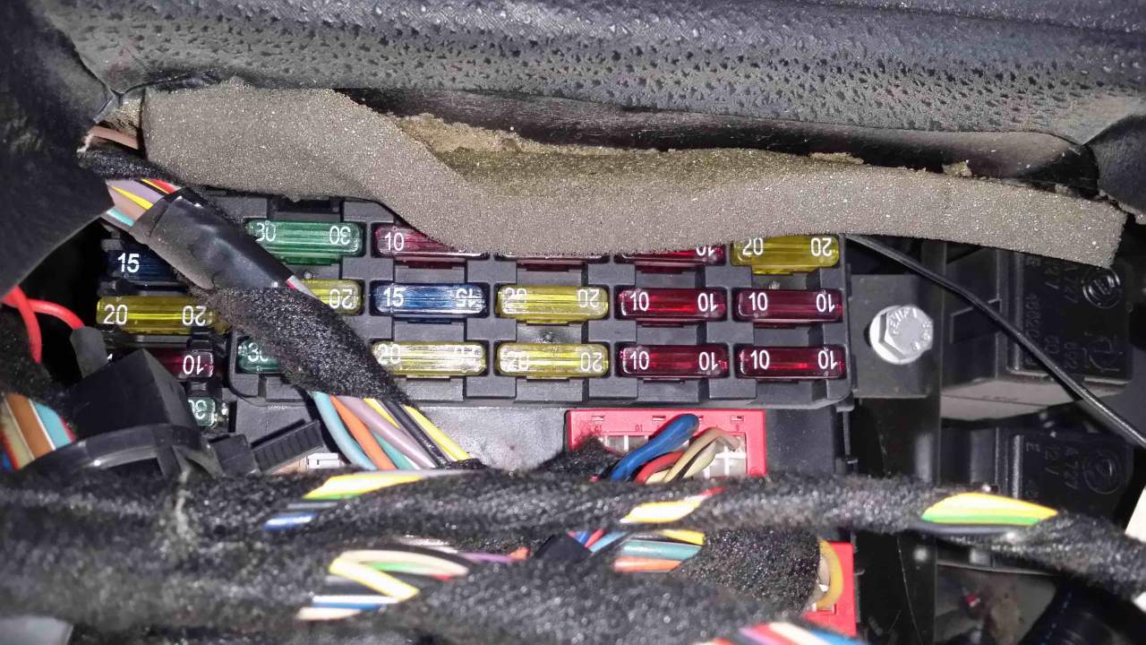

La raffigurazione della sua posizione nel LUM non corrisponde a realtà(vedere foto, il fusibile da 25A di plastica trasparente non è posizionato sull'estrema Dx del box ma diversamente[/FONT]
[FONT=&amp]Discorso analogo (stesso box 2) per uno dei due fusibili verdi da 30A, essendo destinato a "riscaldamento sedili/tetto apribile/regolazione elettrica sedili" ovvero servizi assolutamente non presenti sulla vettura...

Solo che, amante della conoscenza dell'auto, mi infastidisce il fatto di non sapere le funzioni precise di tali fusibili (e anche di quelli - diversi altri - presenti nei BOX 1 e 2 che non corrispondono- vedi foto- al posizionamento suggerito da LUM).
Grazie a chi ha avuto la pazienza di leggermi...e a chi potrà suggerirmi altri "filoni di indagine"! Saluti
