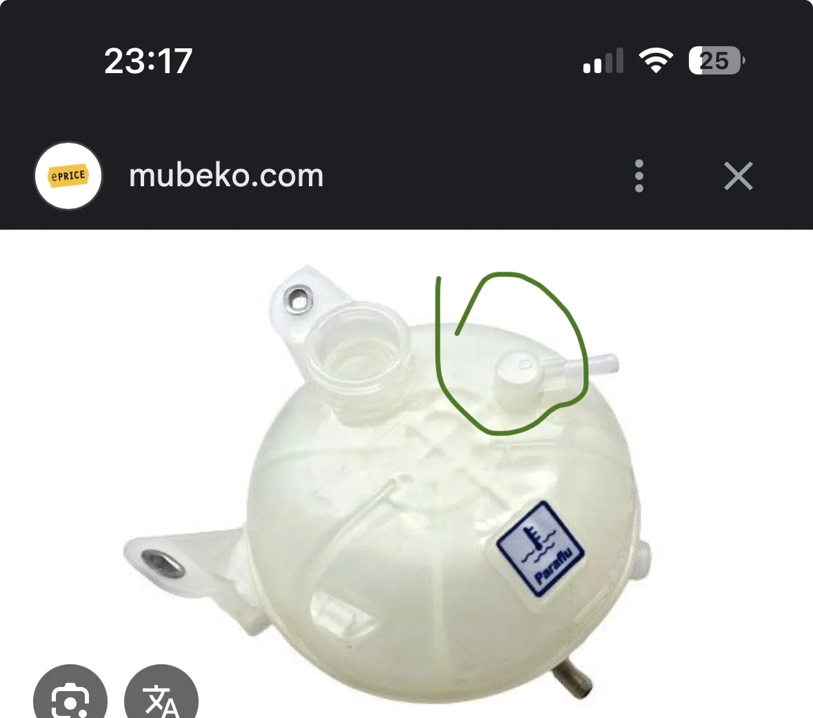

Ciao ragazzi, sono nuovo, volevo avere una vostra opinione, ho una Giulietta 1.6 120 del 2016, dal tubicino superiore della vaschetta dell acqua non esce acqua, ho cambiato sia la valvola termostatica e anche la pompa dell acqua, ho paura di bruciare la testata
Fai scaldare l’auto e, una volta raggiunta la temperatura di esercizio, lasciala al minimo per qualche decina di minuti. Se entrambi i tubi del radiatore sono caldi, significa che il liquido di raffreddamento sta circolando. Per quanto riguarda la vaschetta, se la parte del ritorno é presente del liquido di raffreddamento, significa che il liquido sta circolando o é circolato.
