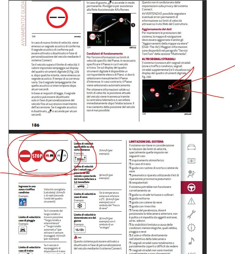

Capisco, effettivamente hai ragione, è inutile. Mi incuriosiva molto il fatto che una volta sola nella vita effettivamente mi era apparso. Poi, vedendoli anche sul libretto, la domanda mi era sorta.
Grazie della tua condivisione

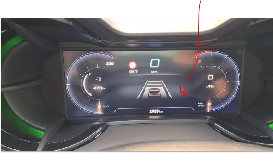

Ciao a tutti, i libretti di istruzione debbo ammettere, servono ed ho peccato di presunzione.
Allora il riconoscimento dello STOP, DIVIETO SORPASSO o altro effettivamente li ho trovati.
Il display del cruscotto deve essere nella configurazione come da foto e solo cosi, nella parte destra appaiono.
Al momento ho visto gli STOP ed un DIVIETO DI SORPASSO.
Se utilizzi altre configurazioni, non appaiono. Deve essere quella piu grande ed appare dove ho messo la freccia rossa-
Spero di esservi stato d'aiuto
