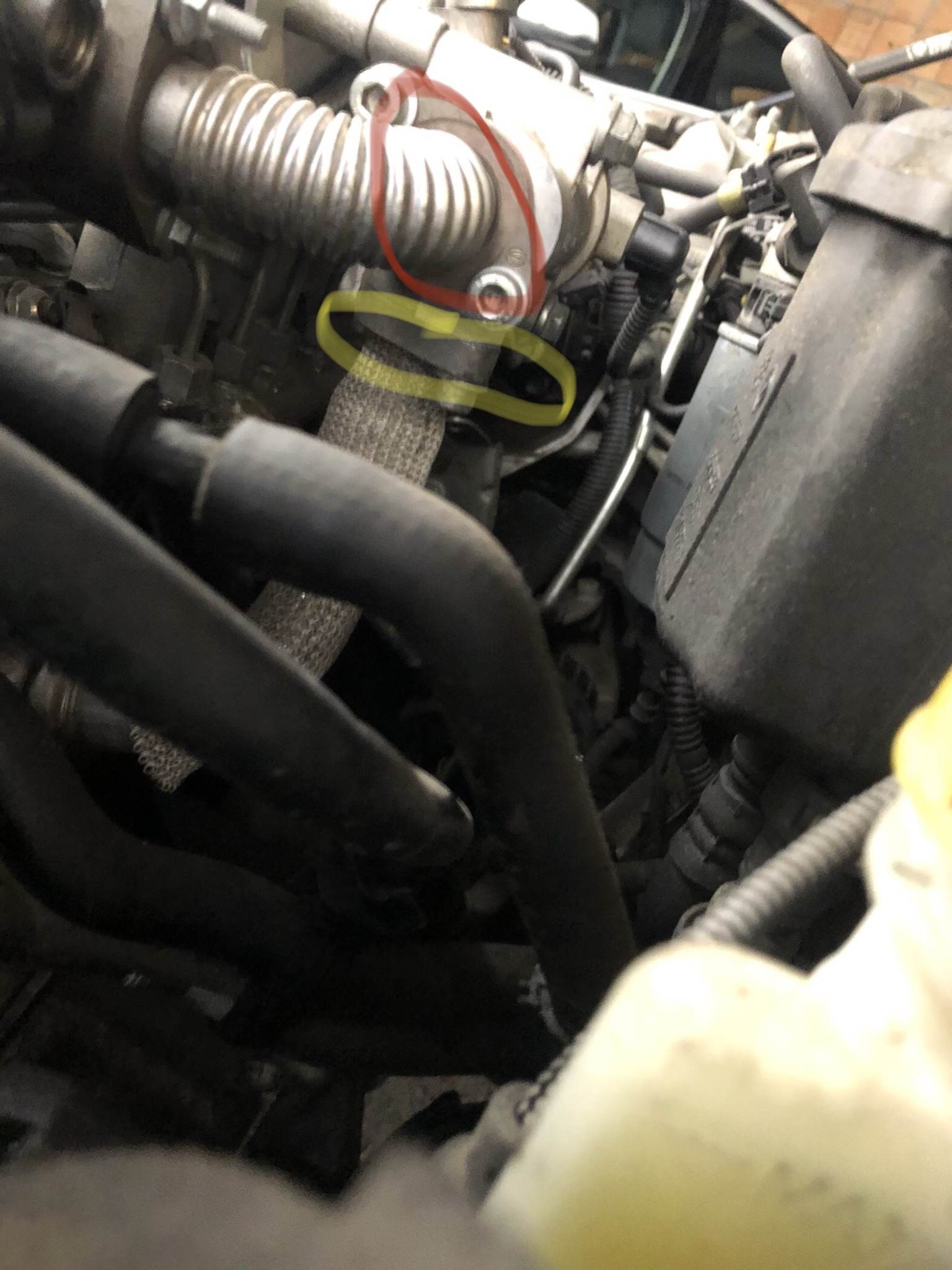

Secondo te il lavoro dell’egr posso farlo io o devo portarlo da un meccanico? Sopratutto il lamierino in quale parte va messa ? Nel collettore in basso in giallo o in quello laterale in rosso?
