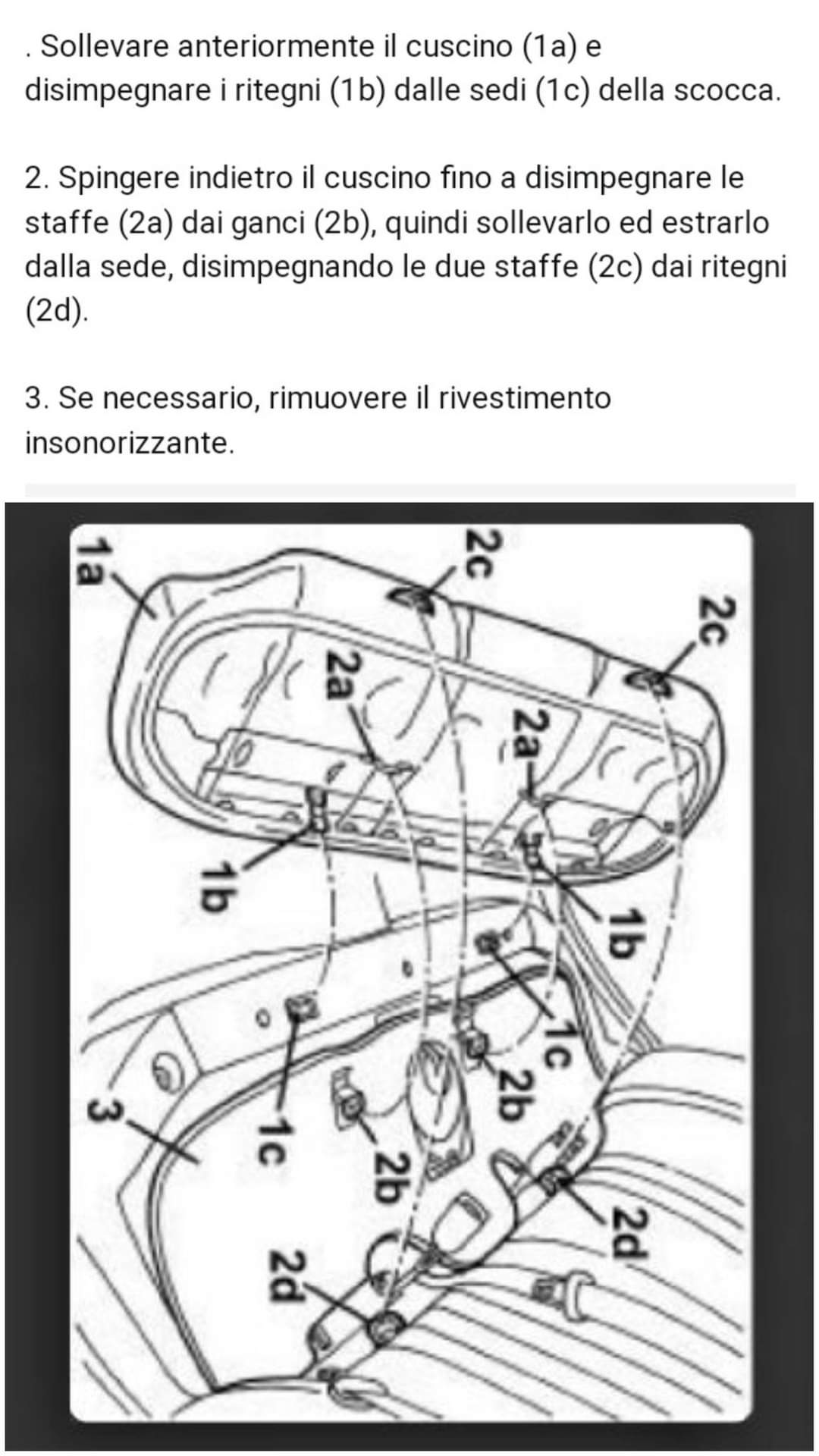

Se non riesco smontare il sedile dovrò rivolgermi in officina. Comnque ci sono diverse marche, ma non bosch. Avevi anche tu questo problema?

Certo, Il problema è togliere la seduta vedrò di aiutarmi con una leva, so che ci sono due boccole sul davanti che bloccano il sedile

Su autodoc c'è la marca ridex che è compatibile. Ho sganciato sulle boccole anteriri ma non sono riuscito a sganciarlo completamente.
#17
No ridex lascia stare. Le compatibili sono meat&doria VDO e Sidat. Ma alla botola ci sei arrivato? La seduta la puoi lasciare da parte e ci lavori di fianco. Il codice è stampato sul corpo circolare di plastica della pompa.

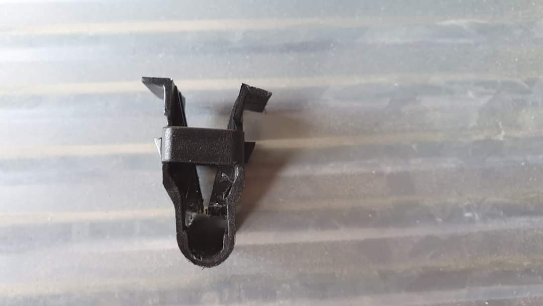

⚠️ ATTENZIONE queste mollette vanno staccate con cura e pazienza e andrebbero scaldate prima di toccarle perché con il freddo la plastica in ABS si spezza come un grissino.
