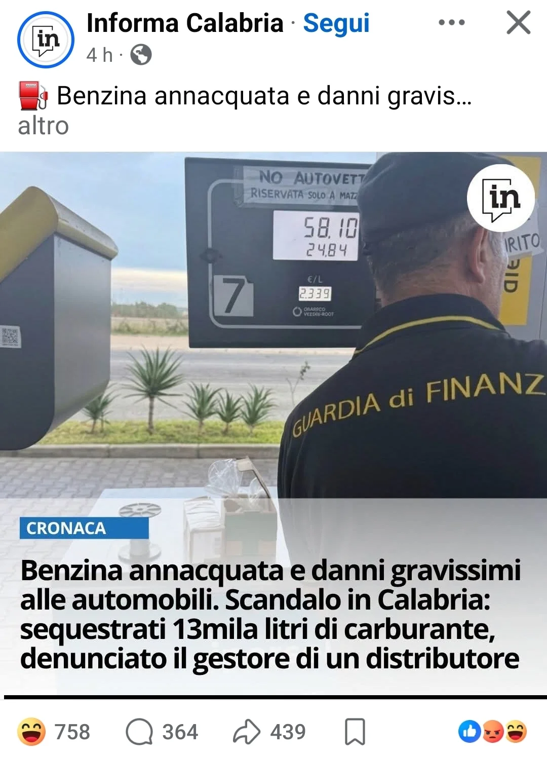

C'è gasolio e gasolio... non sono tutti uguali
Purtroppo la differenza conta al 90% dal gestore.. difficilmente al gestore arrivano carburanti non di qualità o non controllati..
