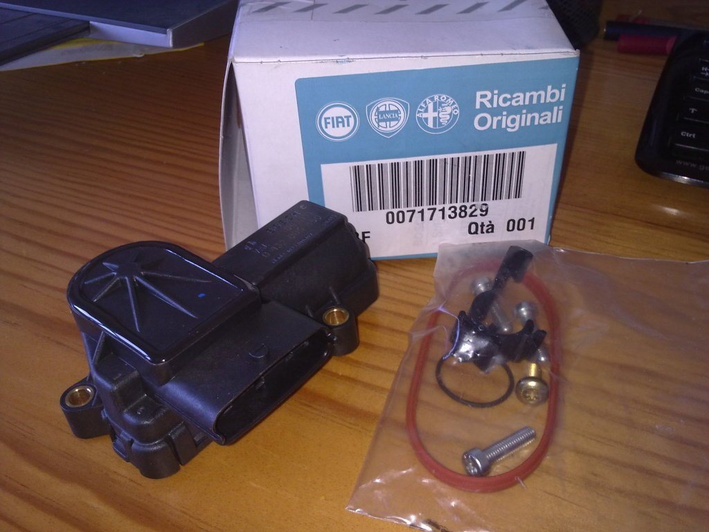

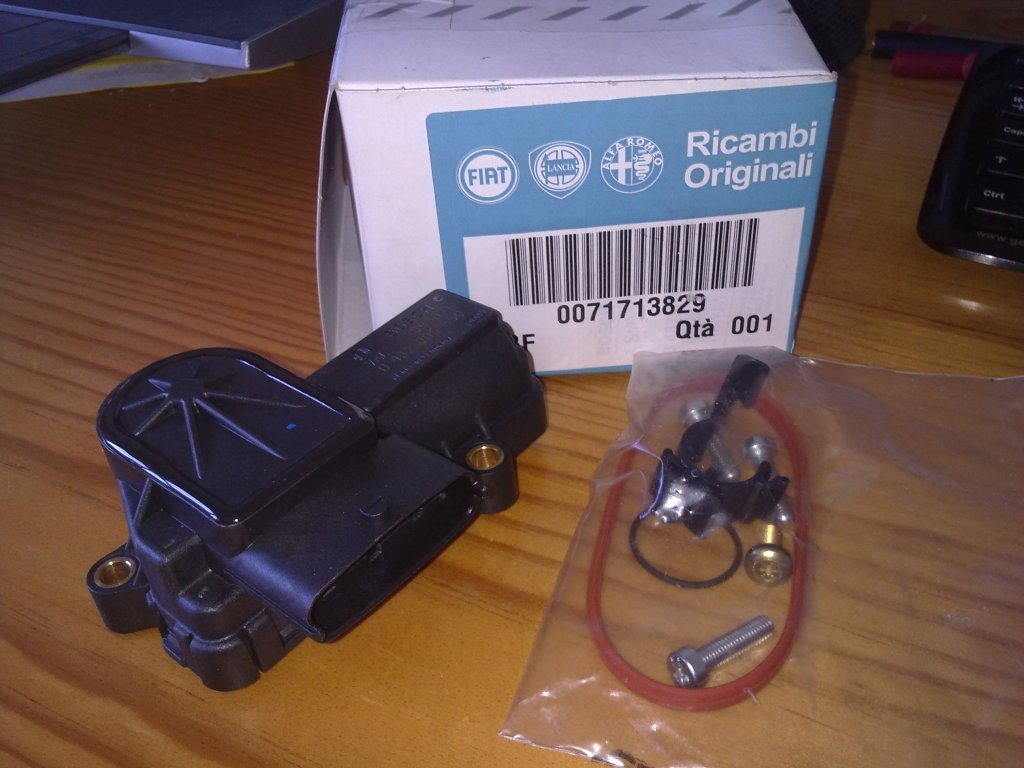

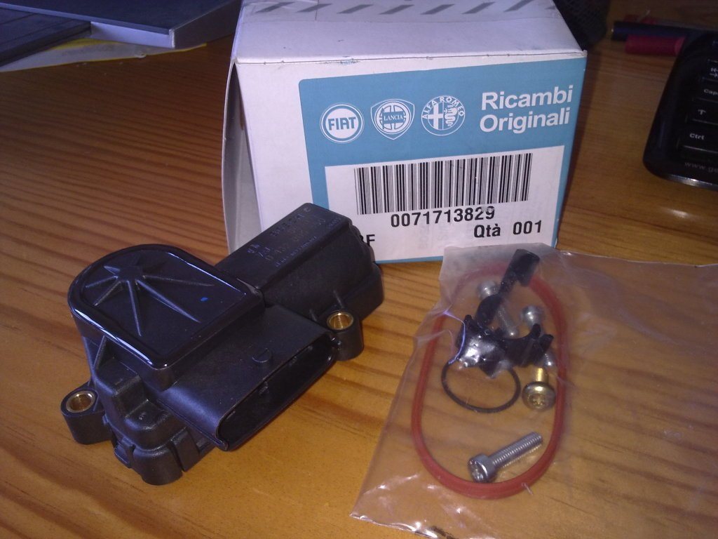

Perfetto, grazie! Lunedì faccio sostituire il motorino del minimo. Sul corpo farfallato della mia 156 ci si può specchiare ormai
no, aspetta, non la farfalla, il suo sensore posto sotto il collettore d'aspirazione, è come un interrutore che come apri la farfalla, invia un segnale che stai aprendo, se quello non funziona, la centralina non capisce se sei sempre spalancato o parziale o totalmente chiuso, nel tuo caso sembra che non capisce quando acceleri.
Il TPS
Ah, perfetto! L'ho trovato a 165€ nuovo, ma è praticamente introvabile. A quanto mi dicono i ricambisti non è più in produzione
