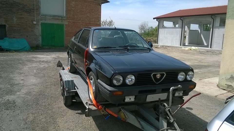

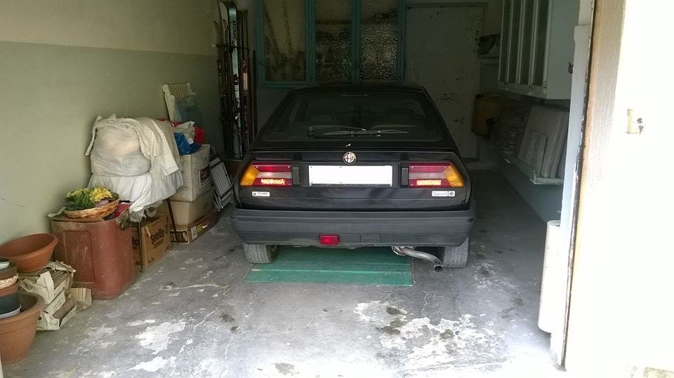

  7. Salve a tutti, ieri ho portato a casa la mia belva, tirata giù dal carrello l'ho subito messa nel box dotato di fossa di mia zia.
    foto Rimettere in strada una vecchietta rabbiosa - 1
    Scarburata, con forte puzzo di benzina, purtroppo ha ripreso ad andare a tre.
    L'ho subito spenta e fino al cambio cinghia non la metterò di nuovo in moto: la cinghia attuale ha più di 9 anni...
    foto Rimettere in strada una vecchietta rabbiosa - 2
    Oggi avevo intenzione di tirarla fuori, ma piove quindi mi sono limitato a qualche foto edonistica dentro il box:

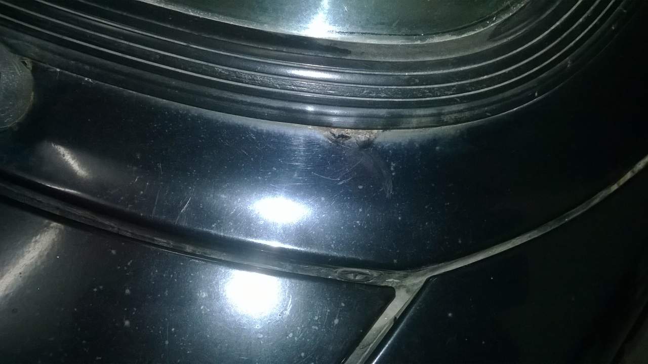

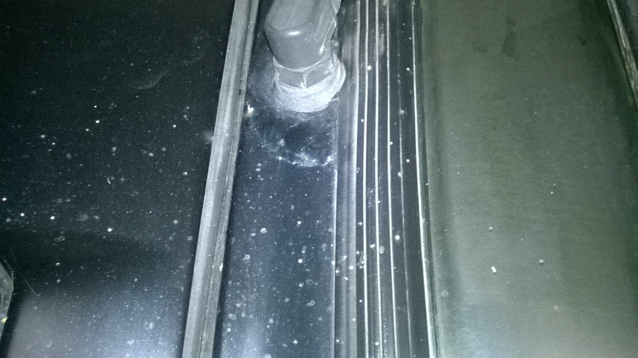

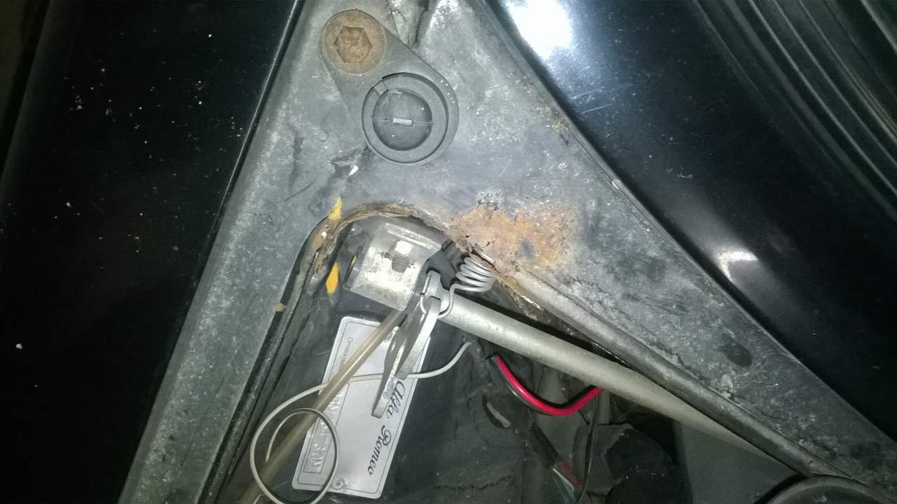

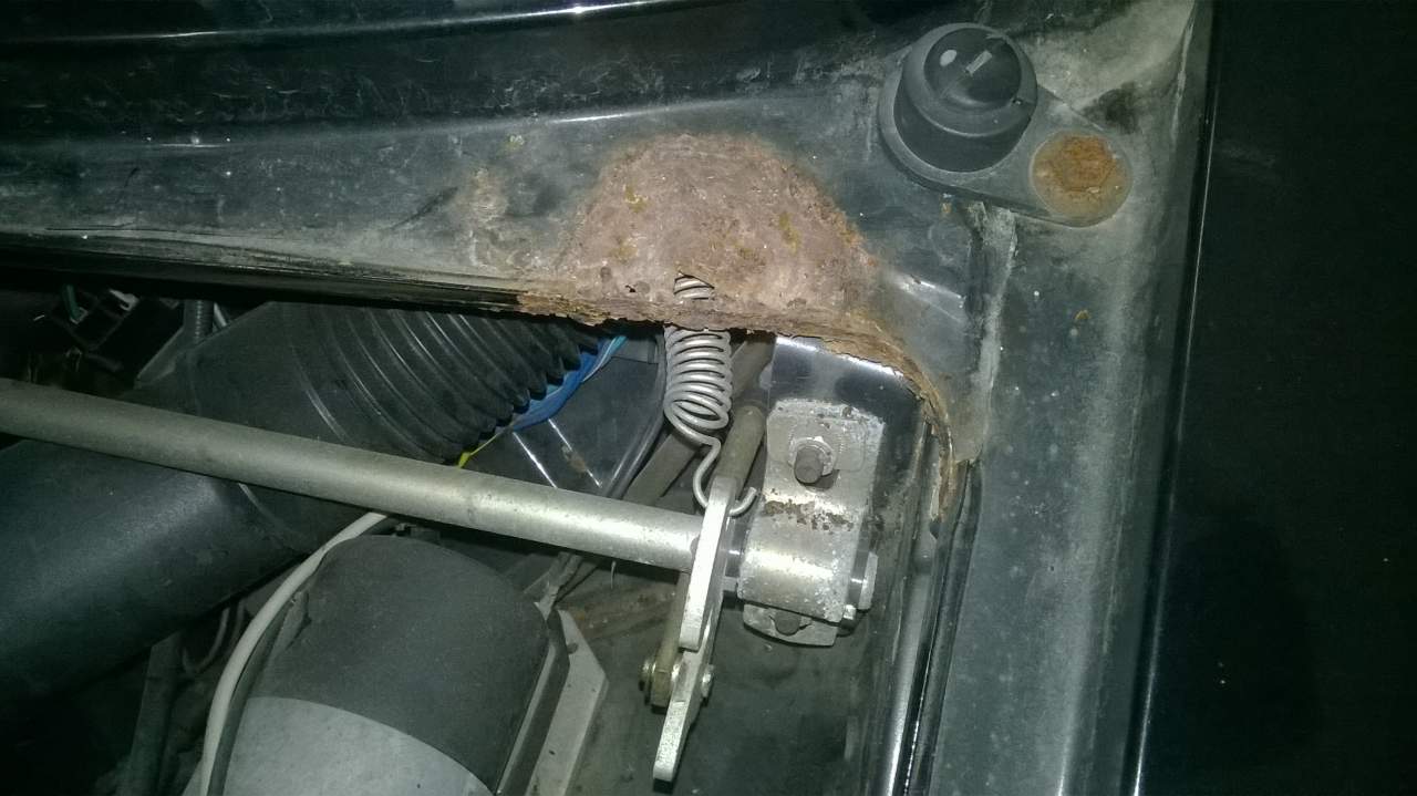

    quindi ho ispezionato la carrozzeria.
    Ecco la zona nei pressi della chiusura del cofano motore:
    foto Rimettere in strada una vecchietta rabbiosa - 4
    foto Rimettere in strada una vecchietta rabbiosa - 5

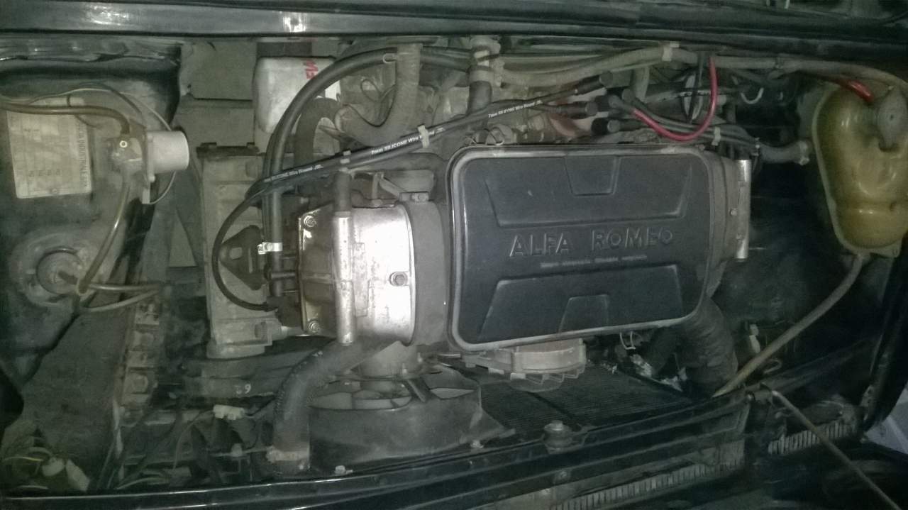

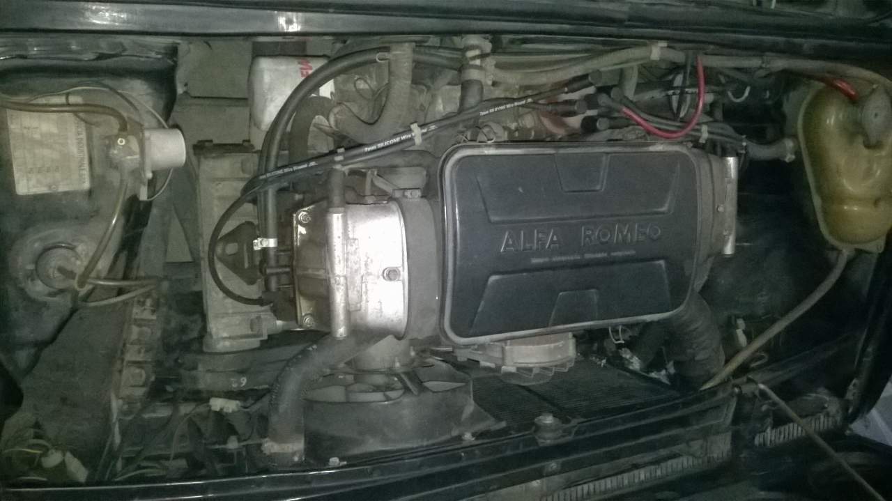

    Questa è la vista generale del cofano motore:
    foto Rimettere in strada una vecchietta rabbiosa - 6
    Il filtro dell'aria era pieno di carburante, questo mi fa pensare che siano i galleggianti dei carburatori a dare problemi.
    In ogni caso la prima fase della manutenzione sarà lo smontaggio della scatola del filtro dell'aria e quindi dei due carburatori.
    Lì deciderò se procedere alla pulizia personalmente del carburatore, mediante smontaggio e lavaggio in miscela varecchina e acqua, oppure se mi avvarrò di un vecchio meccanico esperto in carburatori.
  8. Per la pulizia nessun problema anche se eviteri di usare candeggina in quanto potrebbe intaccare la lega del corpo carburatore...
    Inoltre attuerei la politica dei piccoli passi ossia eviterei di smontare completamente i carburatori ma farei una sommaria pulizia a filtri e vaschetta, verificando che il livello carburante sia corretto.
    Magari, dopo aver avviato il motore ed escluso altre anomalie, effettuerei una pulizia più approfondita....

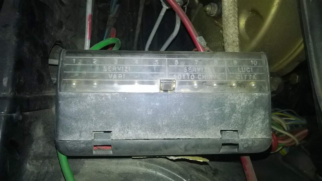

  9. Altre immagini dal vano motore:
    foto Rimettere in strada una vecchietta rabbiosa - 8

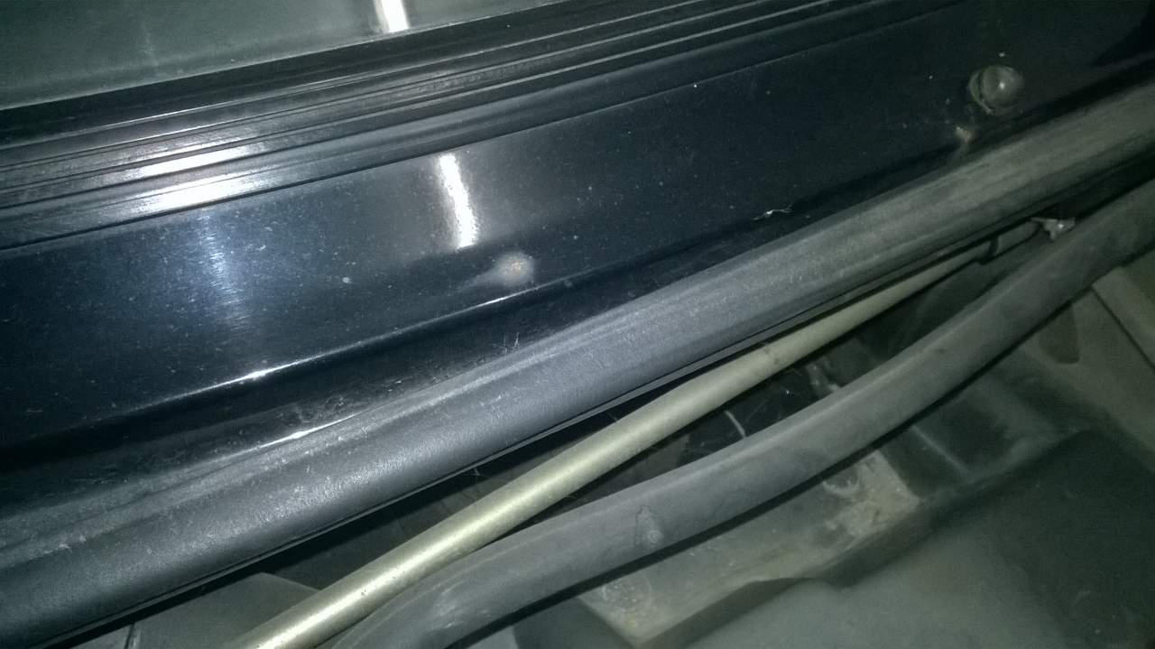

    Qui invece iniziano le note dolenti: ruggine zona parabrezza:
    foto Rimettere in strada una vecchietta rabbiosa - 9
    foto Rimettere in strada una vecchietta rabbiosa - 10
    foto Rimettere in strada una vecchietta rabbiosa - 11

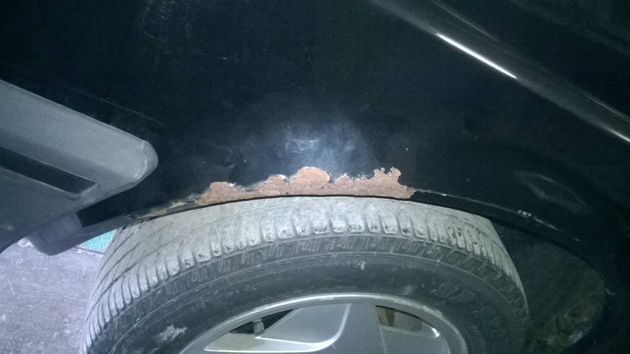

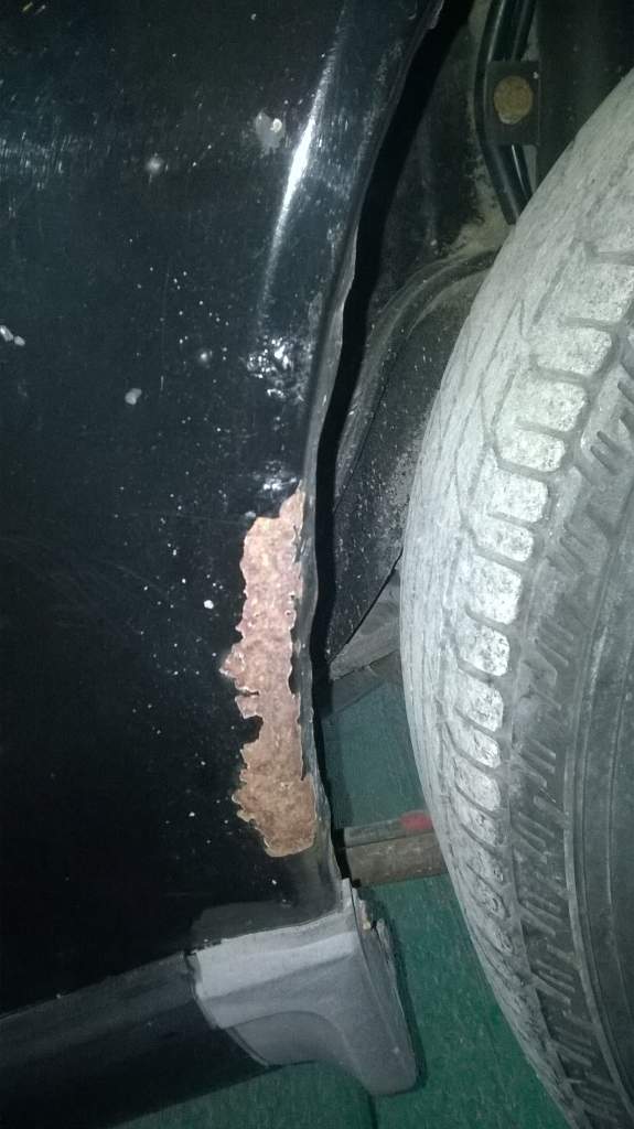

    Ruggine passaruota posteriori:
    foto Rimettere in strada una vecchietta rabbiosa - 12
    foto Rimettere in strada una vecchietta rabbiosa - 13

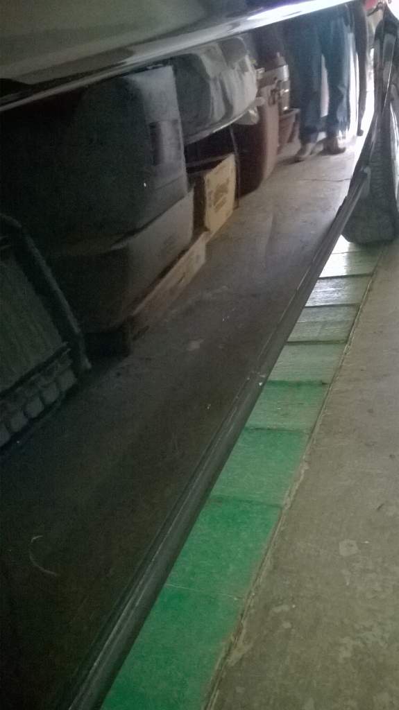

    Ammaccatura portiera sinistra:
    foto Rimettere in strada una vecchietta rabbiosa - 14

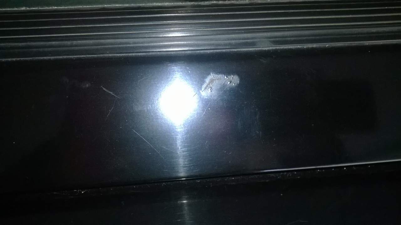

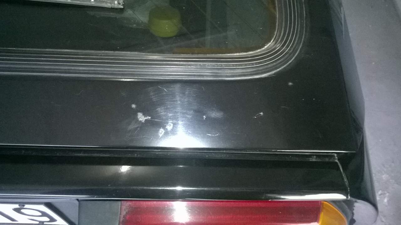

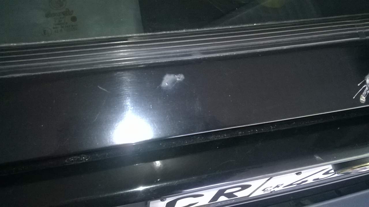

    imperfezioni bagagliaio:
    foto Rimettere in strada una vecchietta rabbiosa - 15
    foto Rimettere in strada una vecchietta rabbiosa - 16
    foto Rimettere in strada una vecchietta rabbiosa - 17
