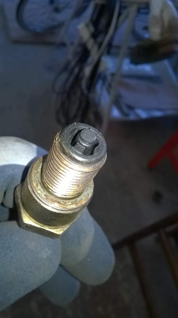

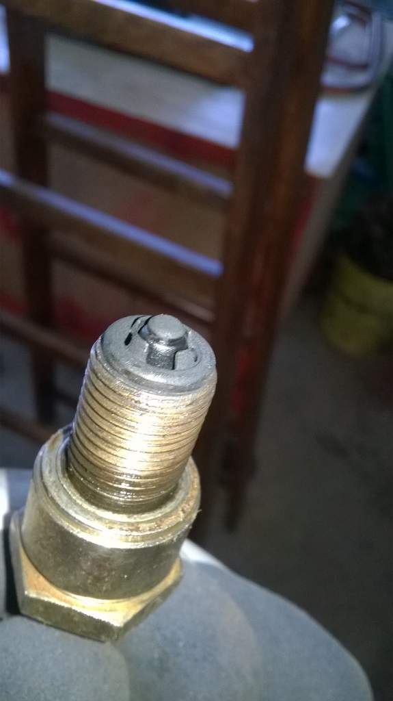

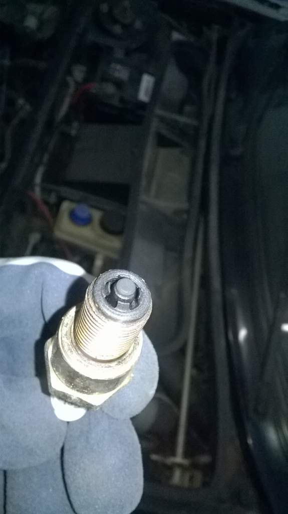

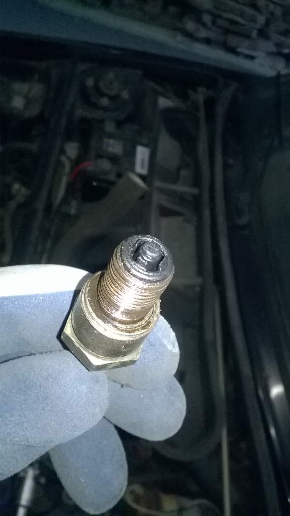

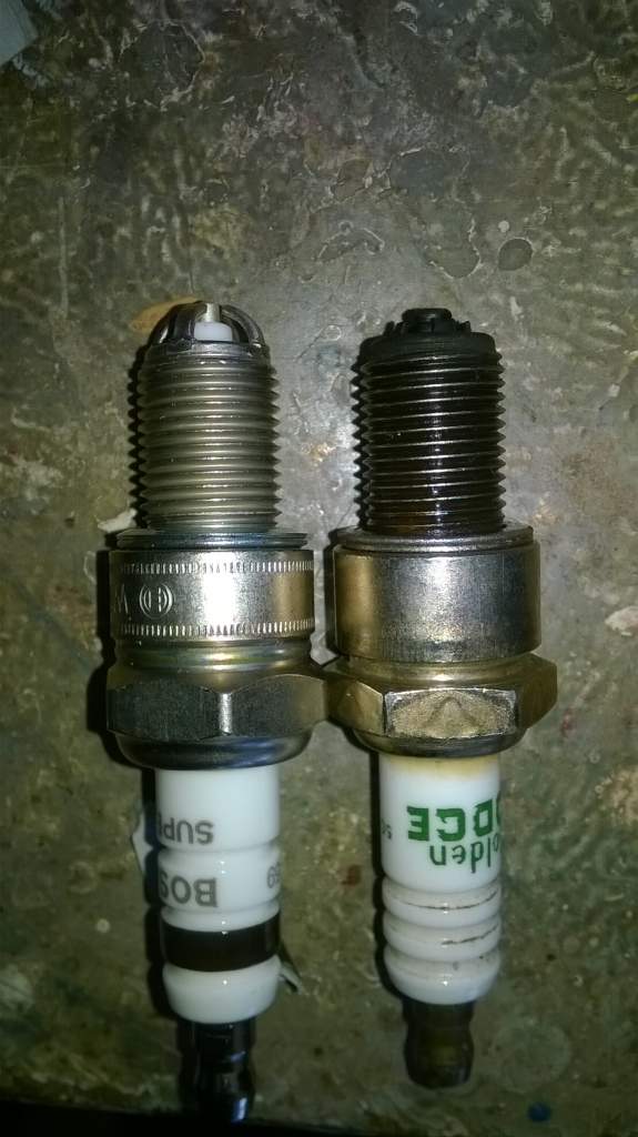

candele
Rimessa in garage, ho deciso di controllare lo stato delle candele al fine di decidere se cambiarle o meno.
Ecco le candele dei cilindri 2 e 4:
e quelle dei cilindri 1 e 3:
Osservando le immagini di un libro in mio possesso, ho dedotto che l'aspetto delle candele indica una carburazione troppo grassa, in linea con l'ipotesi che il malfunzionamento (motore a 3) sia dovuto ai carburatori. Ho letto bene l'aspetto delle candele?
Volevo procedere alla sostituzione delle candele, ma mi sono accorto che le Bosch acquistate in sostituzione delle originali Lodge, sono leggermente più lunghe:
Nel dubbio ho rimontato le originali. Cosa dite? Procedo con la sostituzione oppure no?

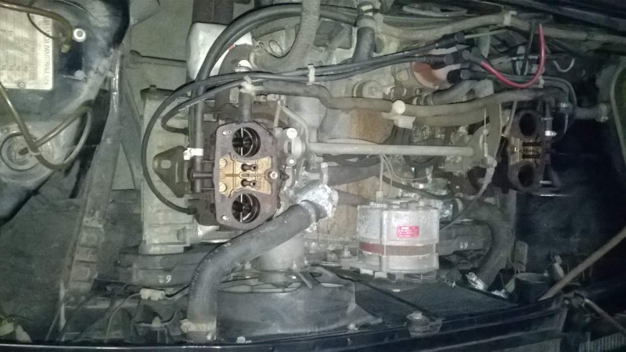

scatola del filtro dell'aria
Ultima cosa fatta oggi è lo smontaggio della scatola del filtro dell'aria, ecco la panoramica sui carburatori:
Pensavo di pulire le parti metalliche e plastiche della scatola filtro con un sapone neutro, ma i condotti in alluminio come li pulisco?

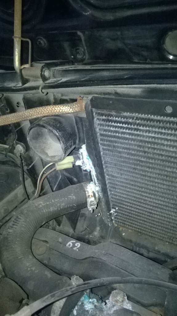

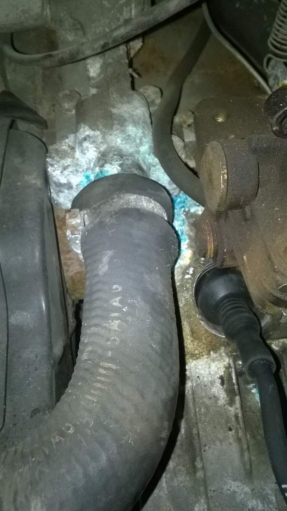

Lo smontaggio è stato molto semplice, ma sotto di esso ho trovato una sorpresina:

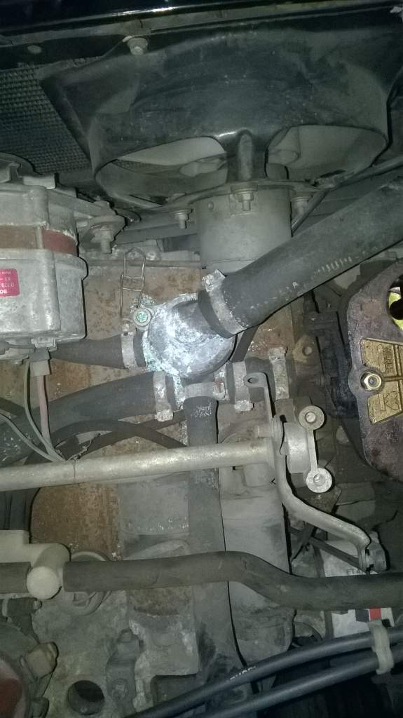

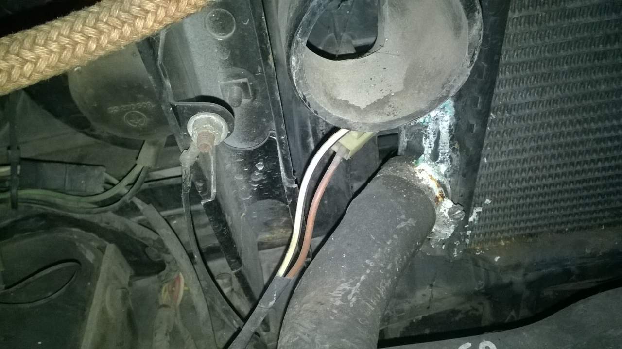

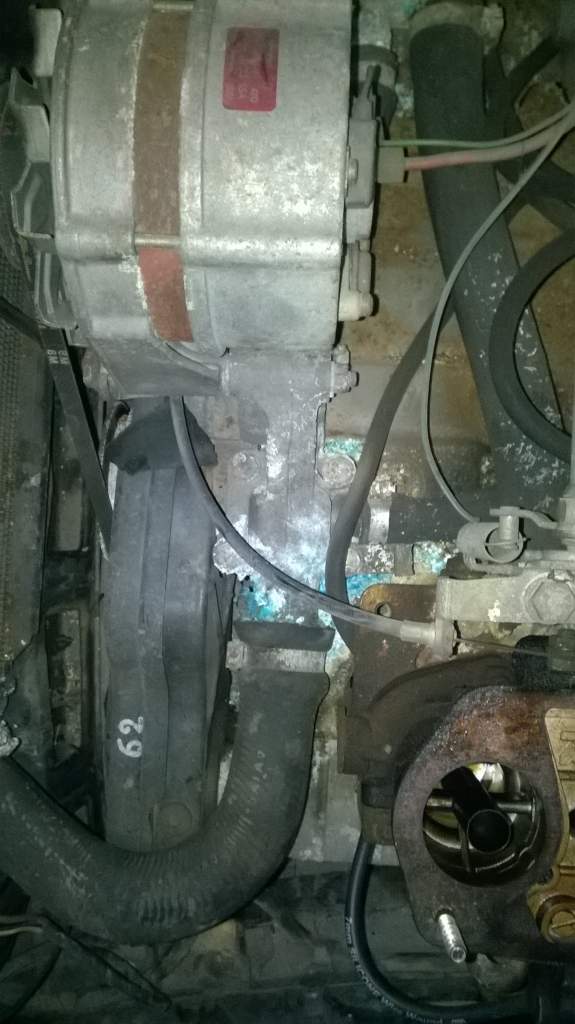

Visto il colore delle incrostazioni, ho controllato il livello del liquido di raffreddamento, che però risulta a posto.
Cosa ne pensate? Cosa potrebbe essere? È preoccupante secondo voi???
tieni le vecchie candele, rare come sono poi,
leggermente grassa, ma i carburatori per ora non li smonterei, la carburazione puo essere sbagliata solo al minimo per lo sporco sulle farfalle un po chiuse e quindi ingrassa, poi il circuito di pieno carico ha passaggi di aria grossi e la carburazione solitamente rimane giusta,
filtro aria pulito?
