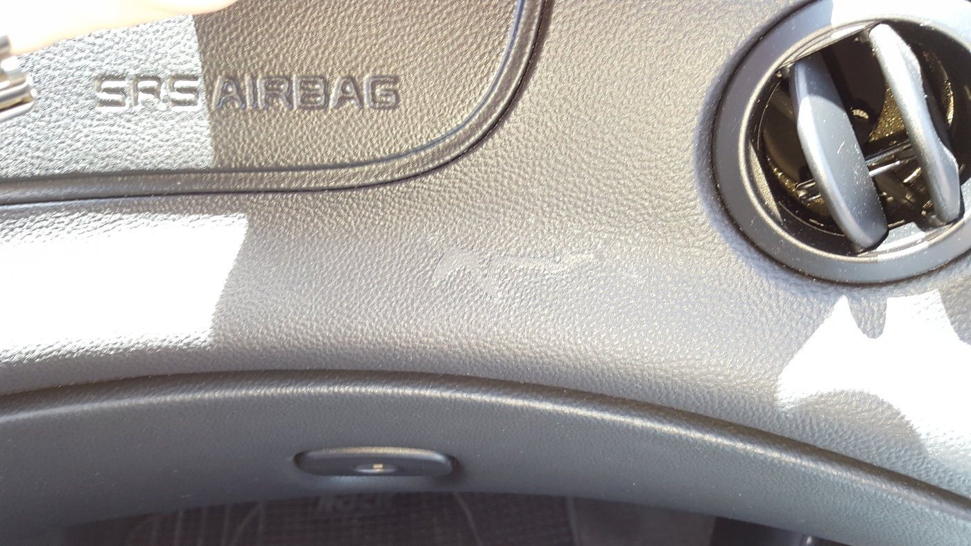

qualche co.glione... dal precedente proprietario oppure al venditore,
ha deciso di appiccicare lo squalo adesivo della "paul and shark" sul cruscotto della 156.
ho già rimosso l'adesivo ma è rimasta la bordatura perimetrale della sagoma...
mi urta i nervi come non mai.. come lo elimino per sempre senza che ne rimanga traccia?
già provato di tutto: dall'acqua e sapone al classico
"rimuovi catrame & colle adesive" mafra
ma niente da fare...
consigli??
La soluzione per togliere la colla è l'alcol, oppure solventi più forti. Il problema però è che sulla plastica i solventi rischiano di far più danni che bene. Però senza insistere prova con pochissimo alchool, altrimenti se non ci riesci con pochissima tirelina... fai prima una prova su un punto piccolo. Io comunque con un panno imbevuto di acqua molto calda sono riuscito a togliere colla davvero tosta da rimuovere...
occhio al phon, non insistere troppo sul pezzo per non rischiare di danneggiare il supporto!
Prendi un prodotto come il mafra decaflash e imbevi un panno in microfibra e passalo sopra. Alla fine pulisci il cruscotto con un comune APC

Alcool isopropilico e cotton fioc

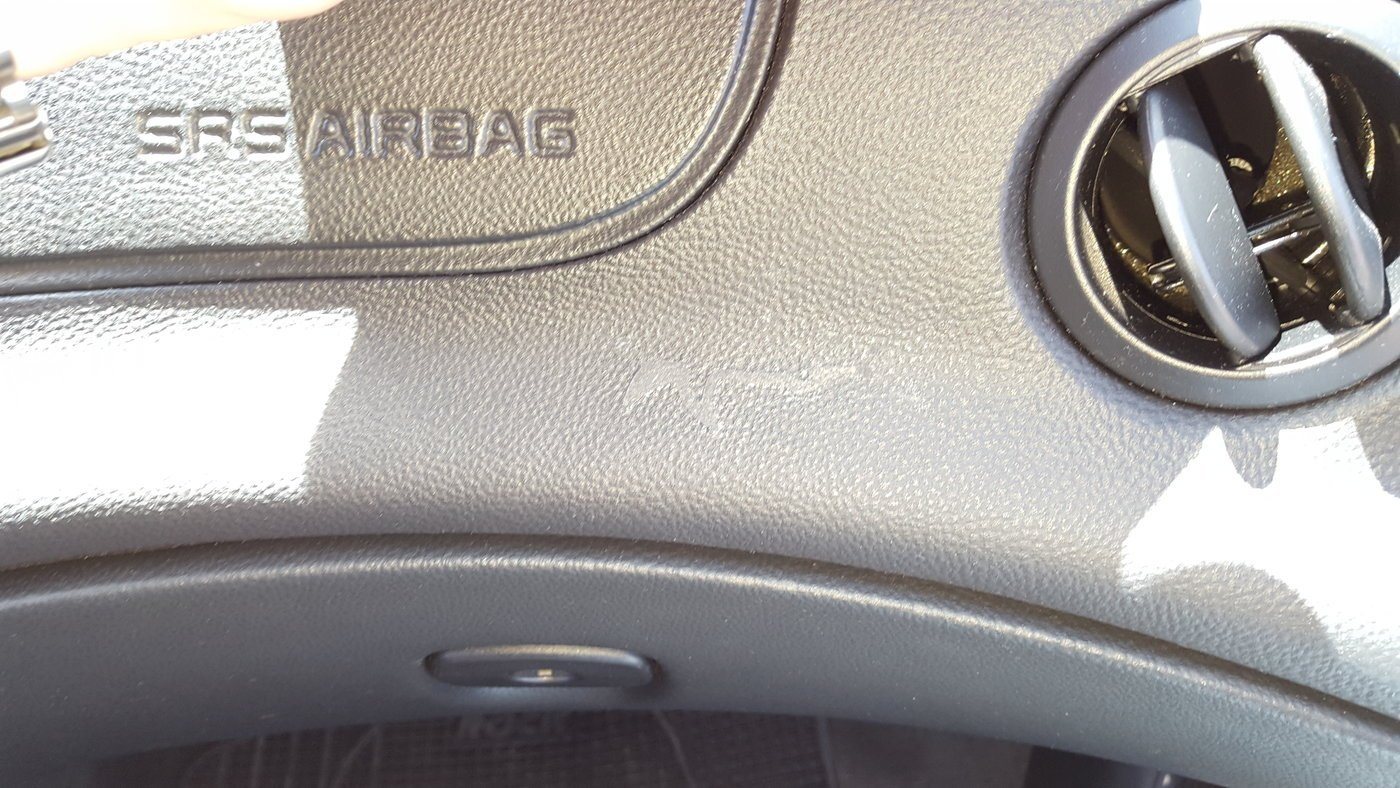

Visualizza allegato 128893
Visualizza allegato 128894 Visualizza allegato 128893
