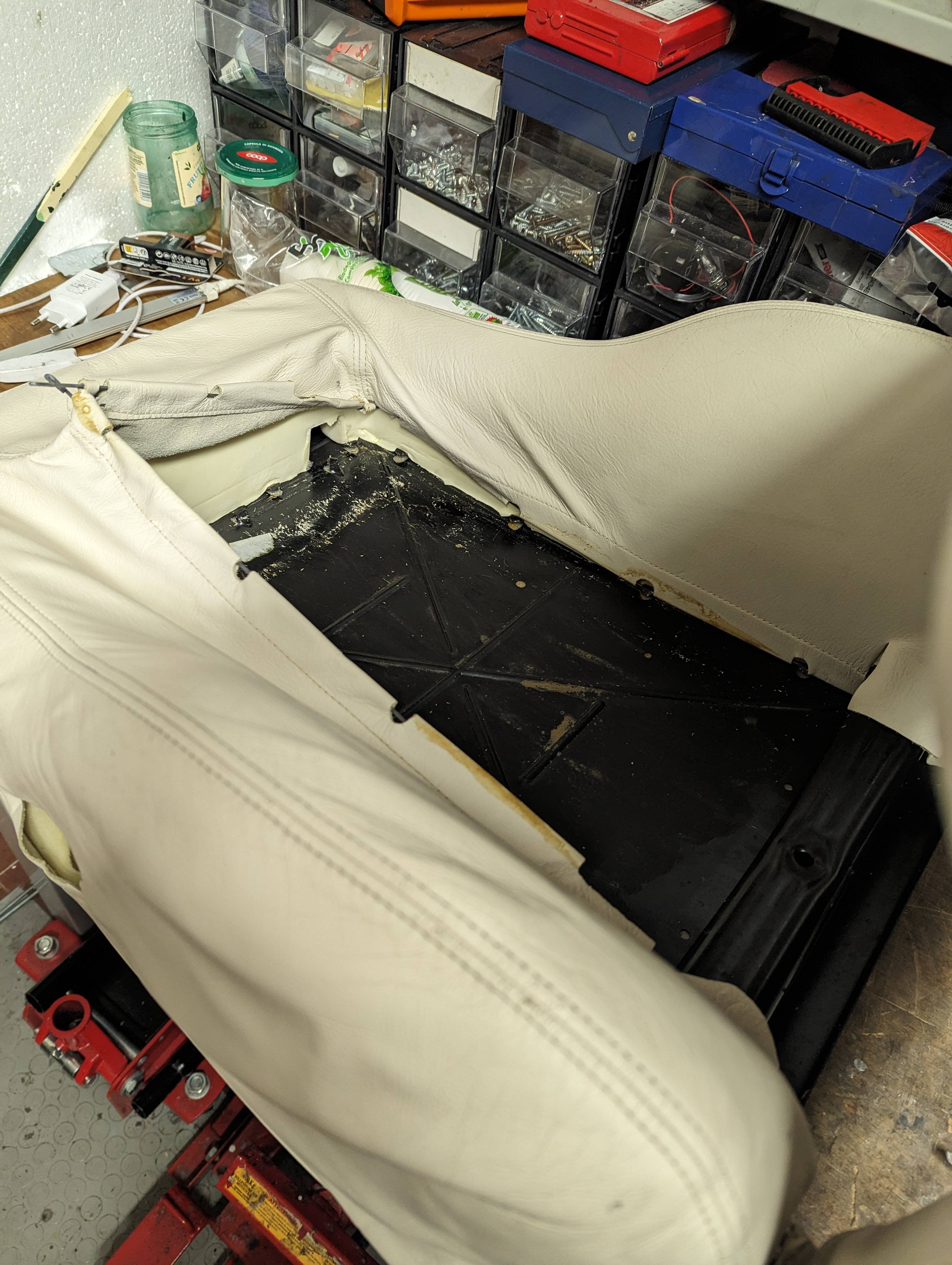

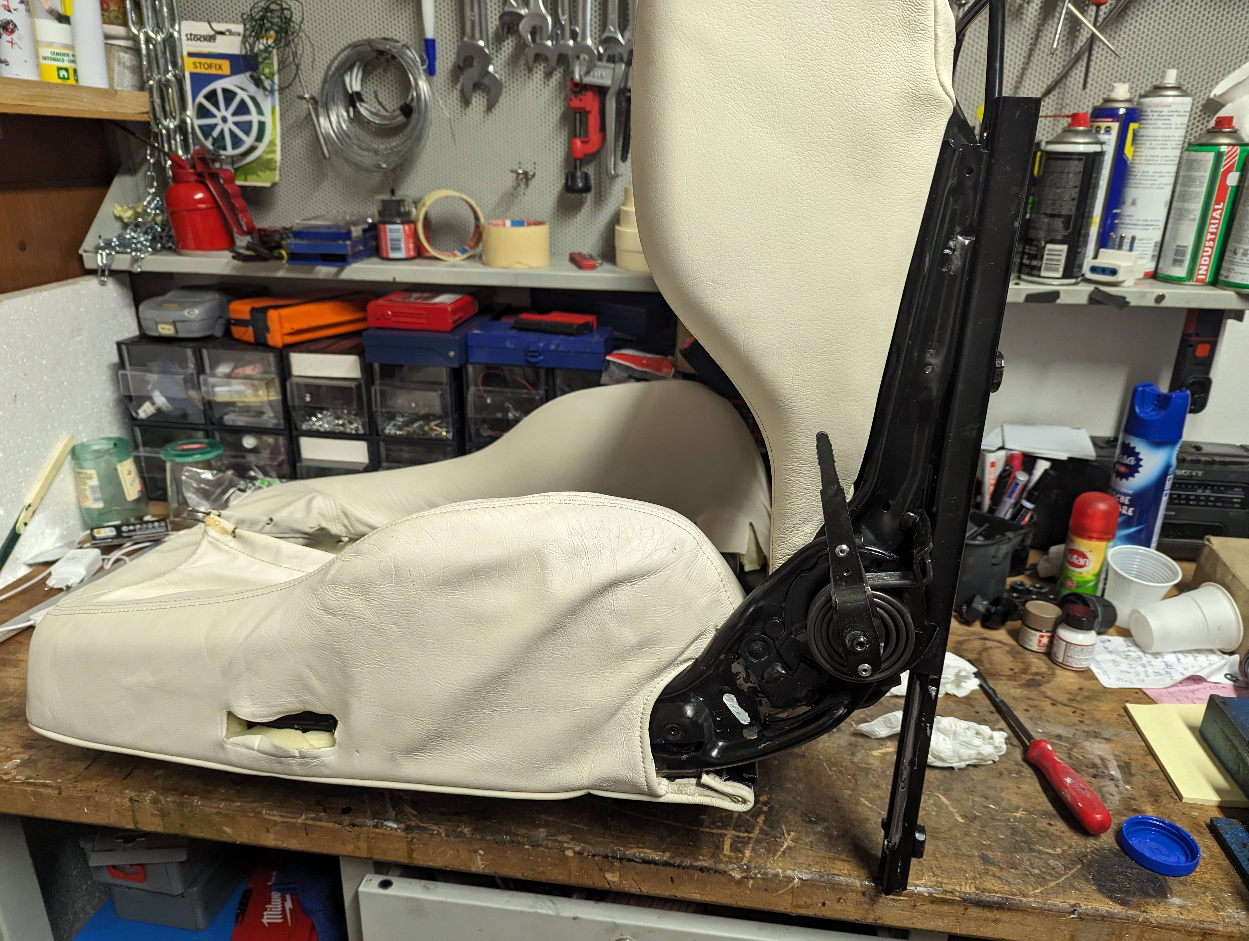

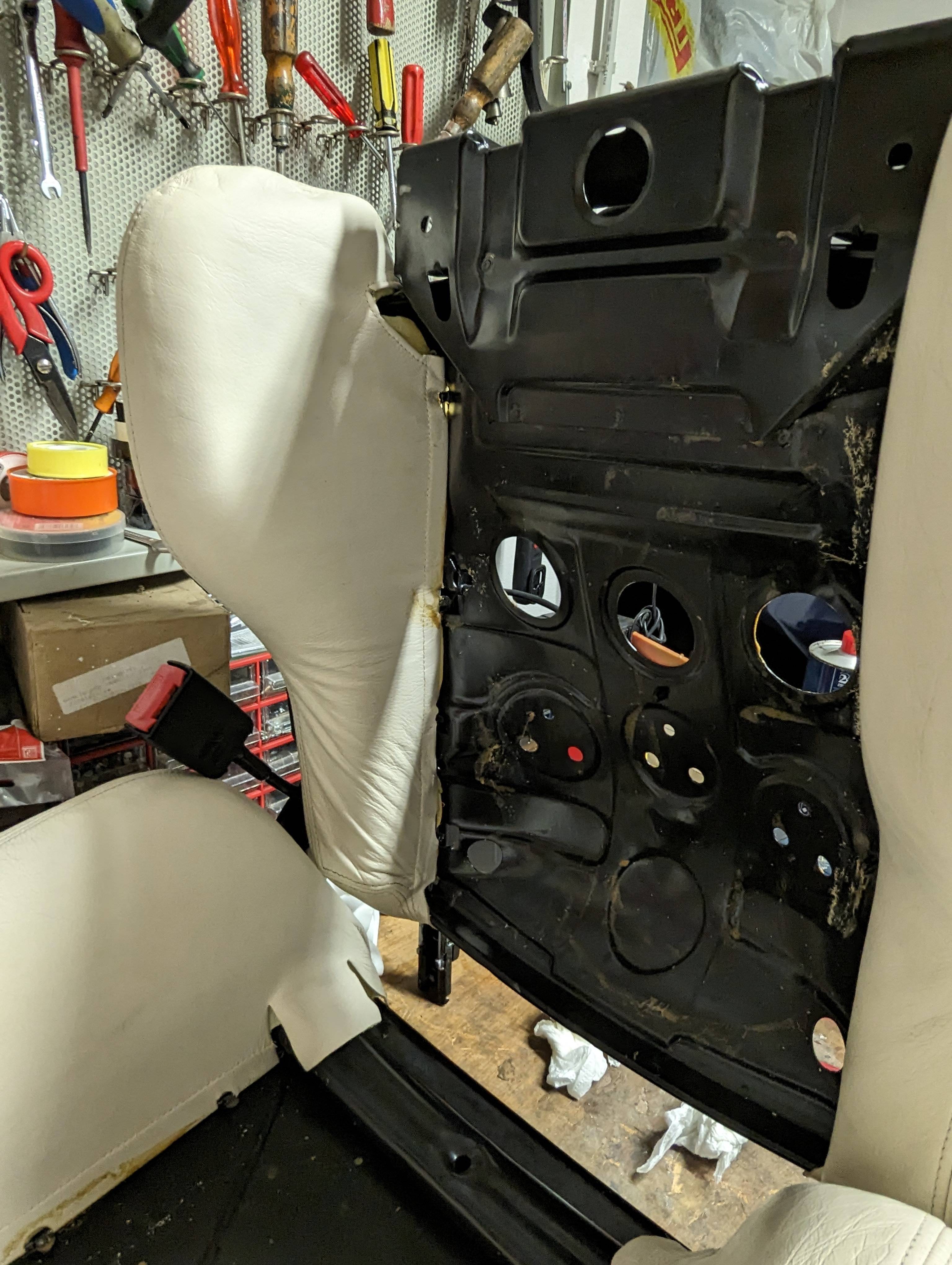

Queste foto sono dei miei sedili che ho smontato completamente e lavato la pelle.
Ma la mia era in buone condizioni.
La gomma piuma dei fianchetti del sedile lato guida, l'ho riparata con Bostik e 2 strisce di gomma piuma.
Per la pelle devi rivolgerti a chi fa i sedili, se non hai manualità.

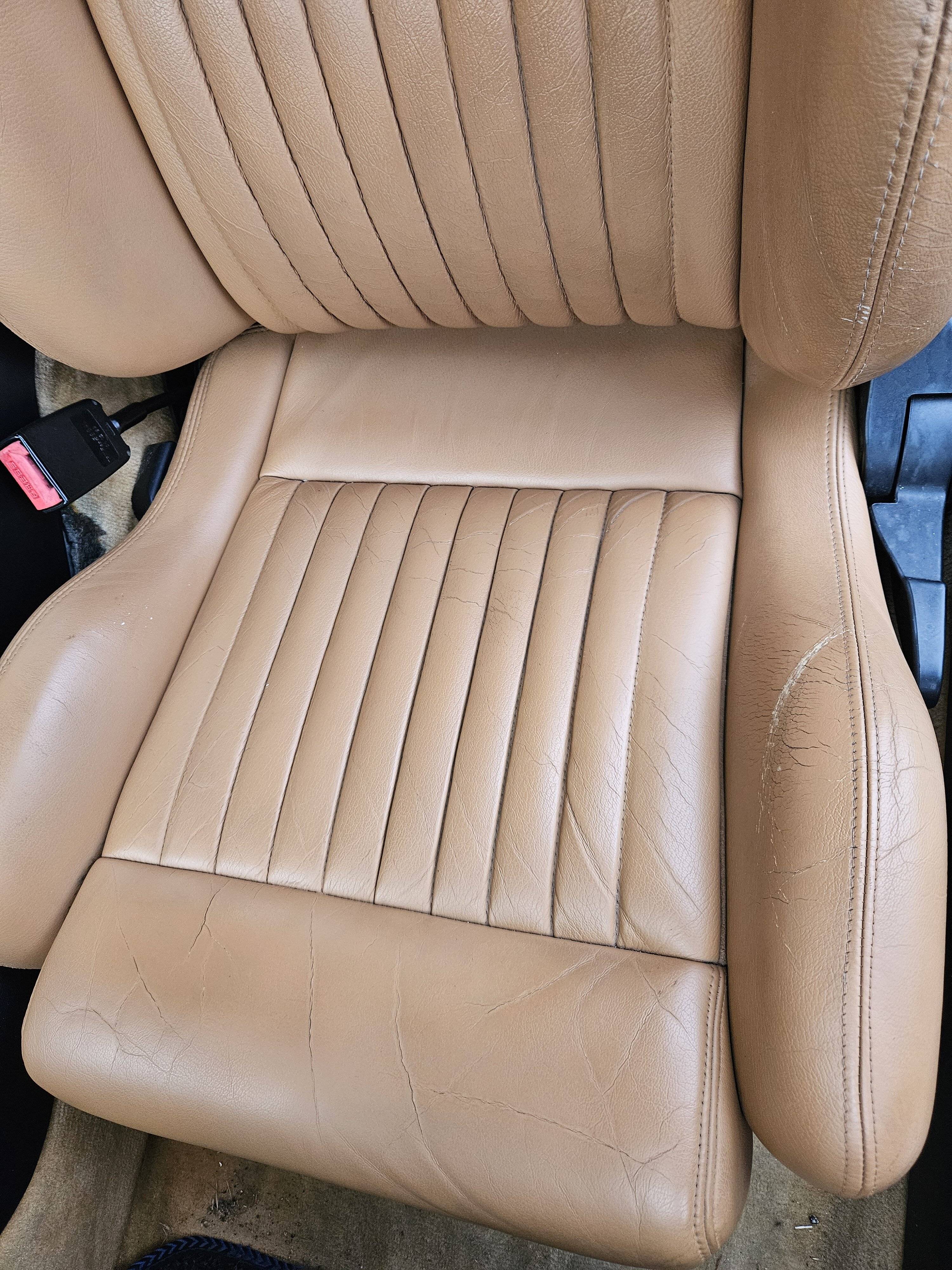

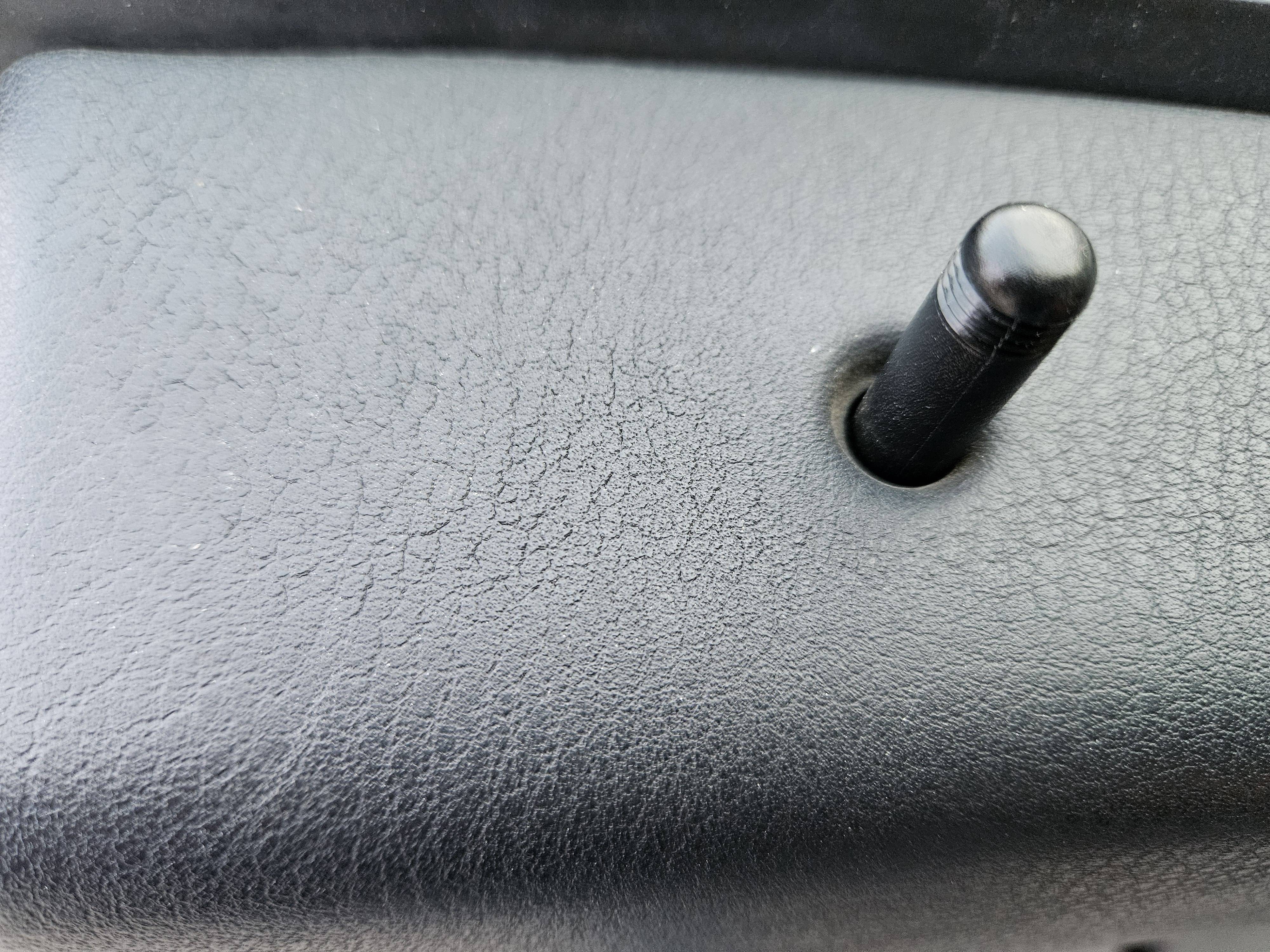

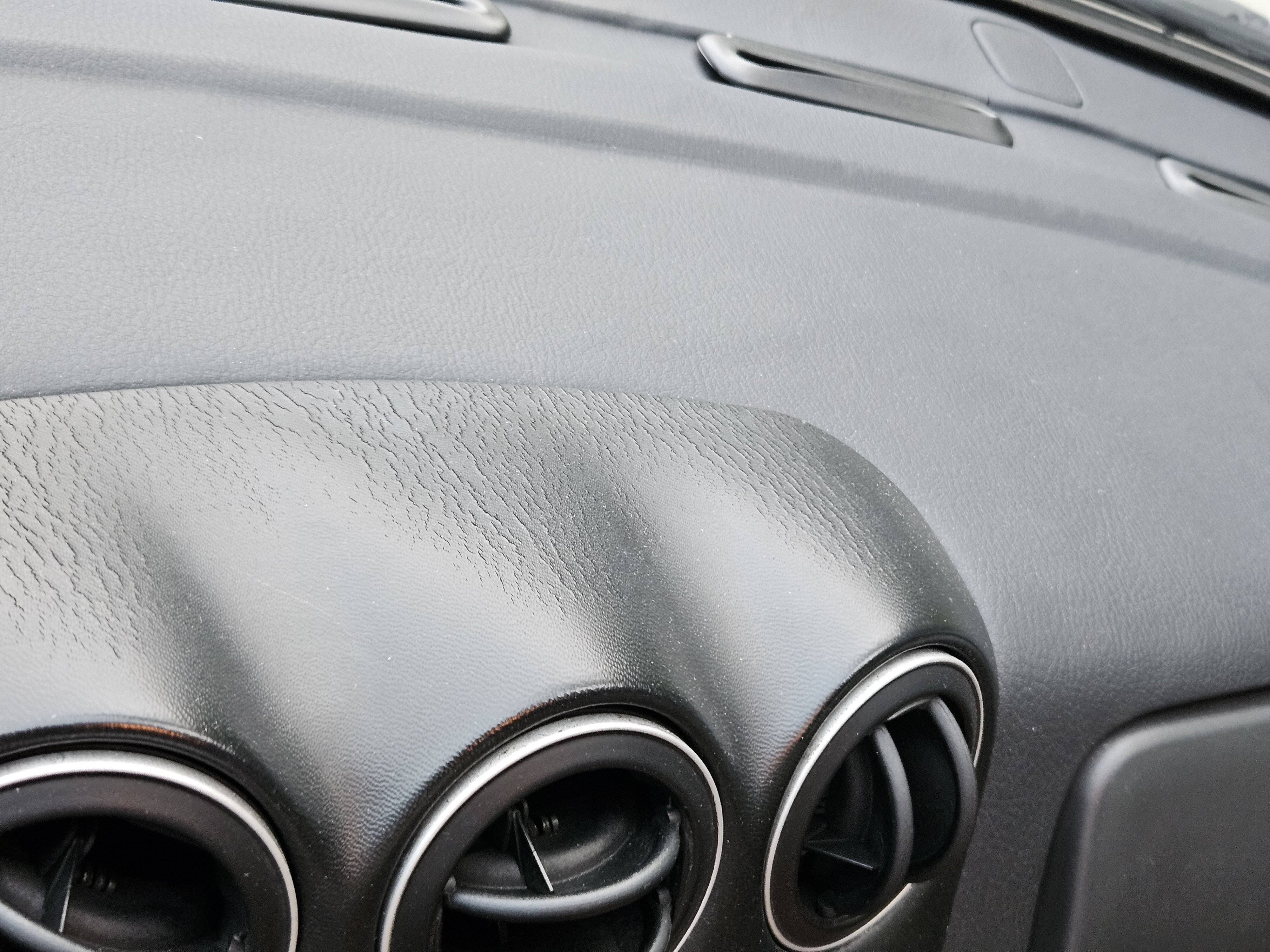

Allego foto del sedile, dei fianchetti e del cruscotto che vorrei ripristinare e/o rivestire in pelle.

Il sedile non è neanche messo malissimo. Sono crepe della pelle dovute al tempo. Magari se gli davi nel tempo una crema idratante (io uso nivea nel barattolo di metallo) potevi ridurre il fenomeno.
Puoi smontare i soli 2 fianchi della seduta e rimettere la pelle su quelli.
Un tappezziere d'auto forse ti conviene rispetto al fai da te.....salvo che tu non abbia macchina da cucire e manualità.
Il pannello portiera mi sembra non abbia niente.
Il mio si era un po' deformato su quel piano e, con un phon industriale sono riuscito a fargli riprendere la forma. Non ama il peso del gomito appoggiato nonostante che sotto ci siano delle nervature di rinforzo.
Il danneggiamento più evidente è la plancia con la gomma crepata.
Quello lo rivestirei di pelle usando la colla artiglio per farla aderire alle curve superiori tirandola bene e con l'ausilio di un phon industriale per scaldarla e modellarla meglio.
