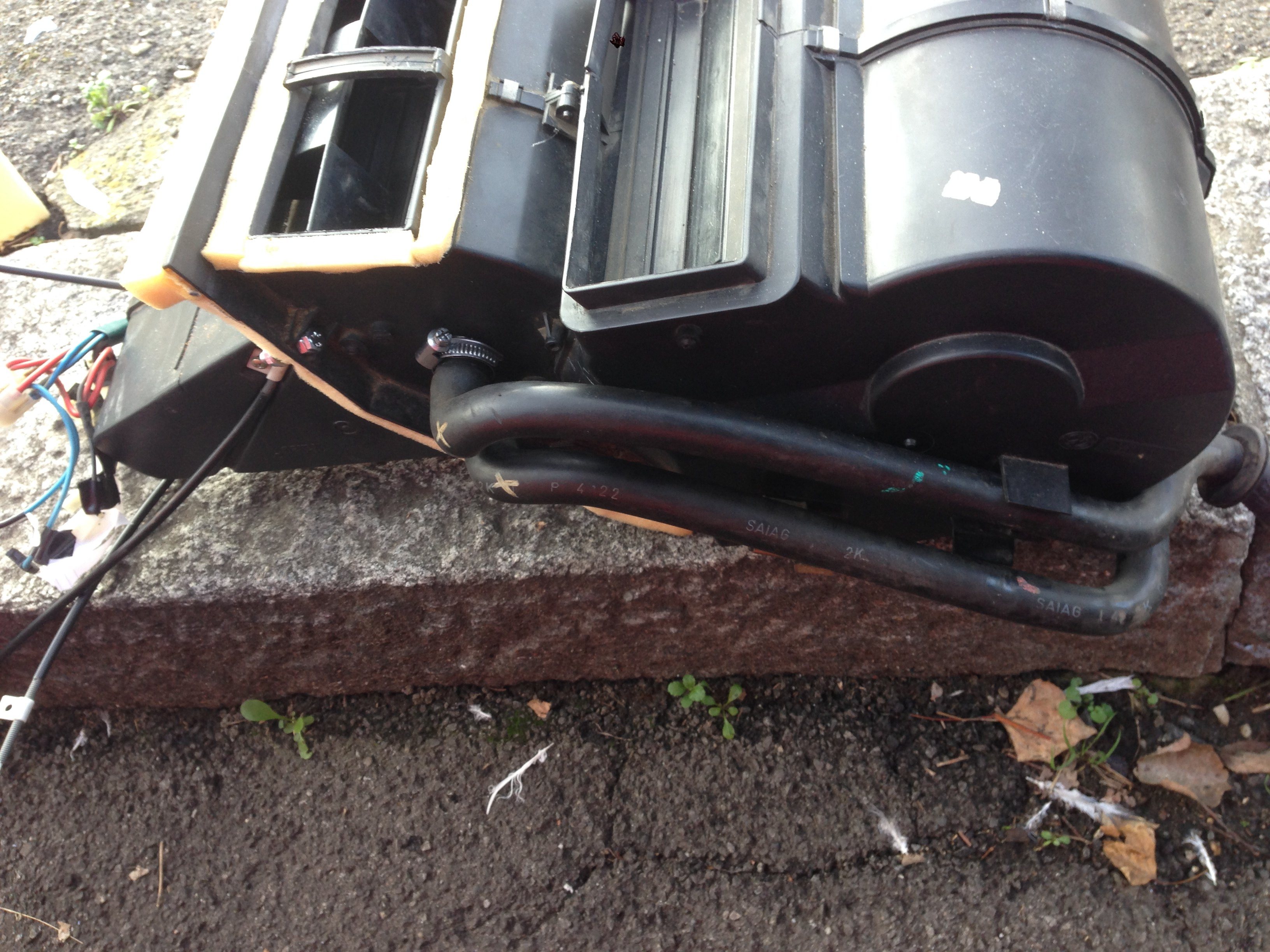

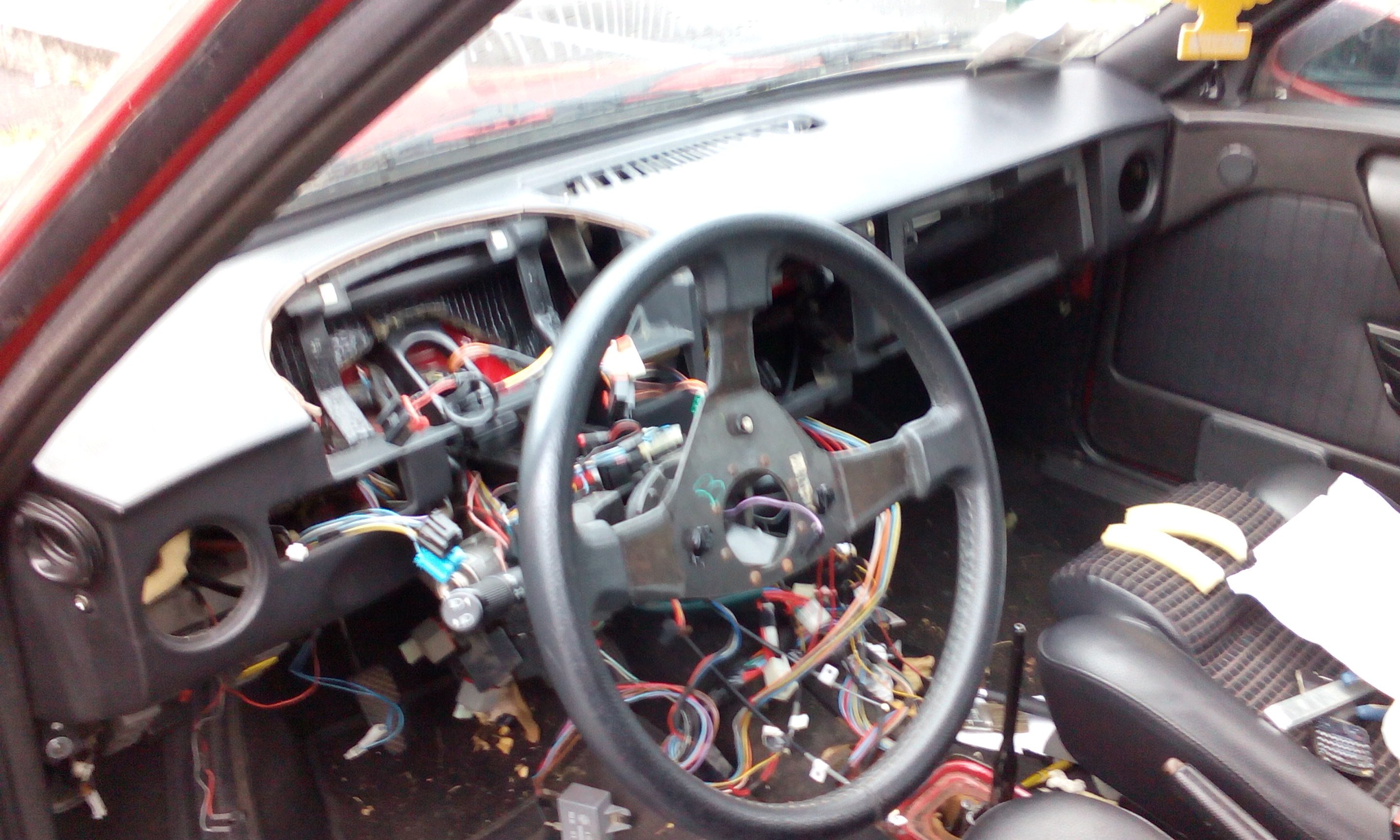

Ciao a tutti ormai e da 2 mesi,me ne occupo solo nel tempo libero,che sono alle prese con il ripristino dell'impianto di riscaldamento, a causa della foratura del radiatore del clima. Ho dovuto smontare mezza macchina
Il radiatore in questione è ormai fuori produzione, e nuovo non si trova facilmente, o lo si trova a prezzi esorbitanti.

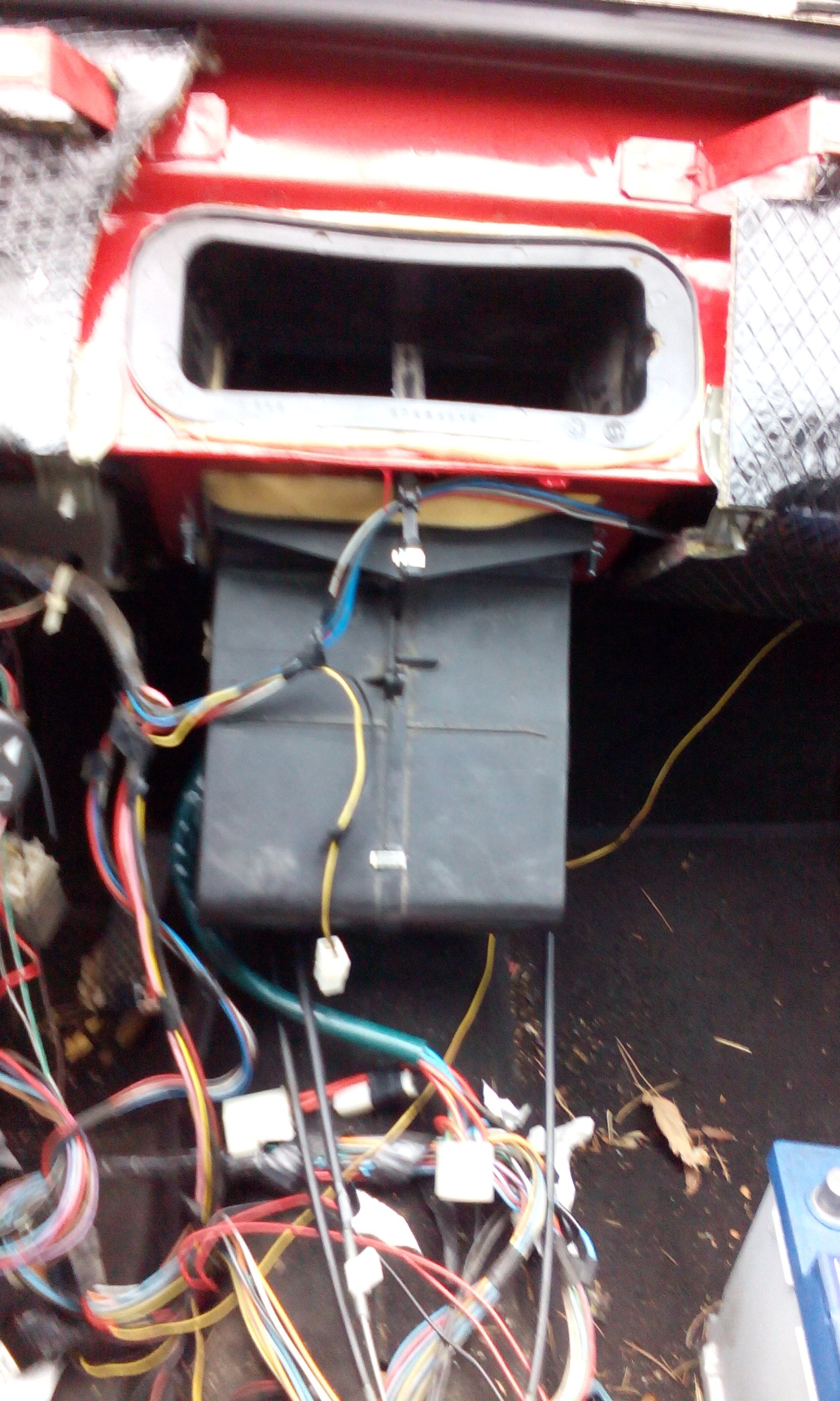

Cosi l'ho fatto rifare da un artigiano da zero,praticamente me ne ha creato uno con le stesse misure che con un pò di fortuna sono riuscito a ri-chiudere nella "scatola" che sembra funzionare correttamente.

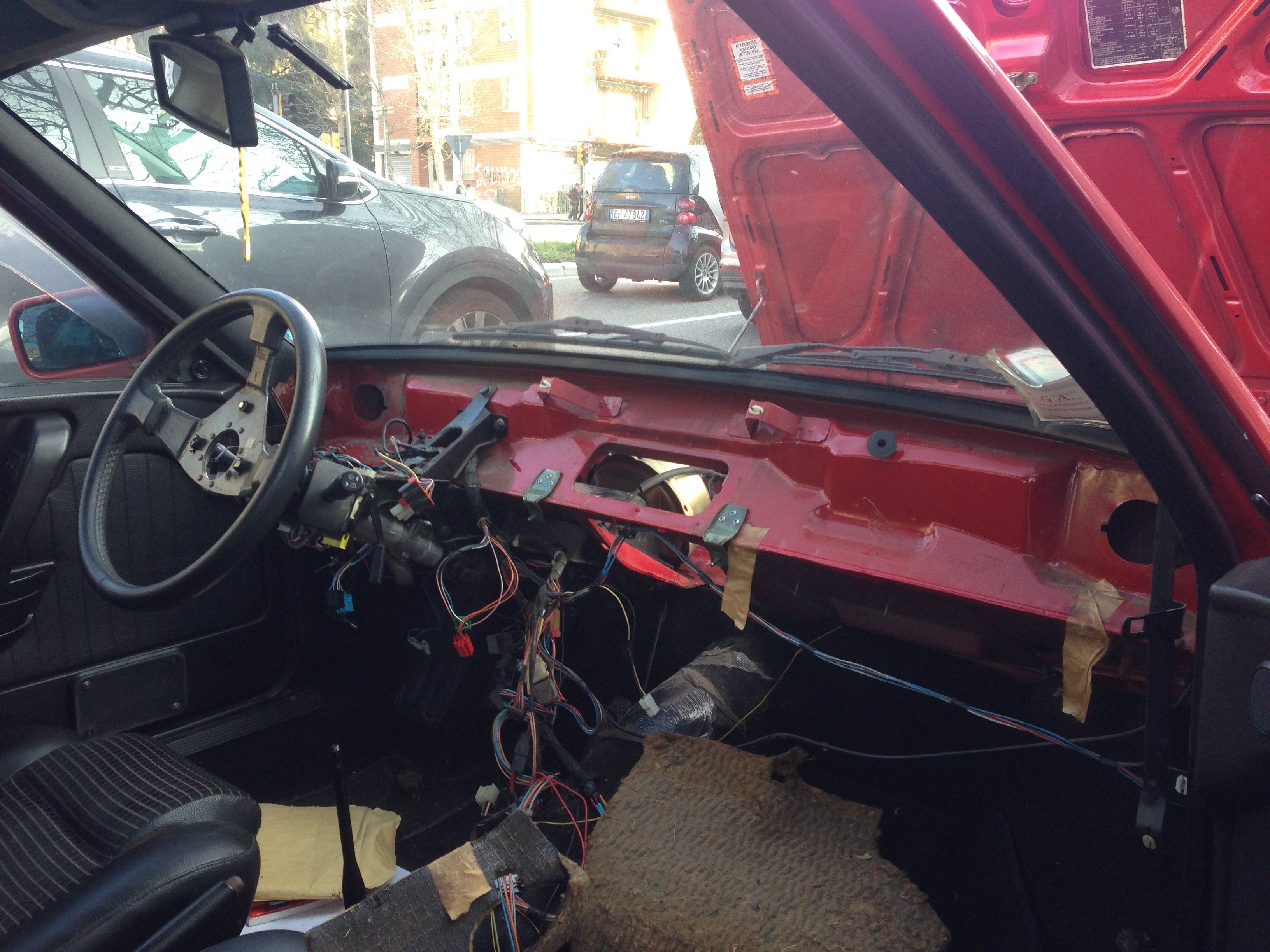

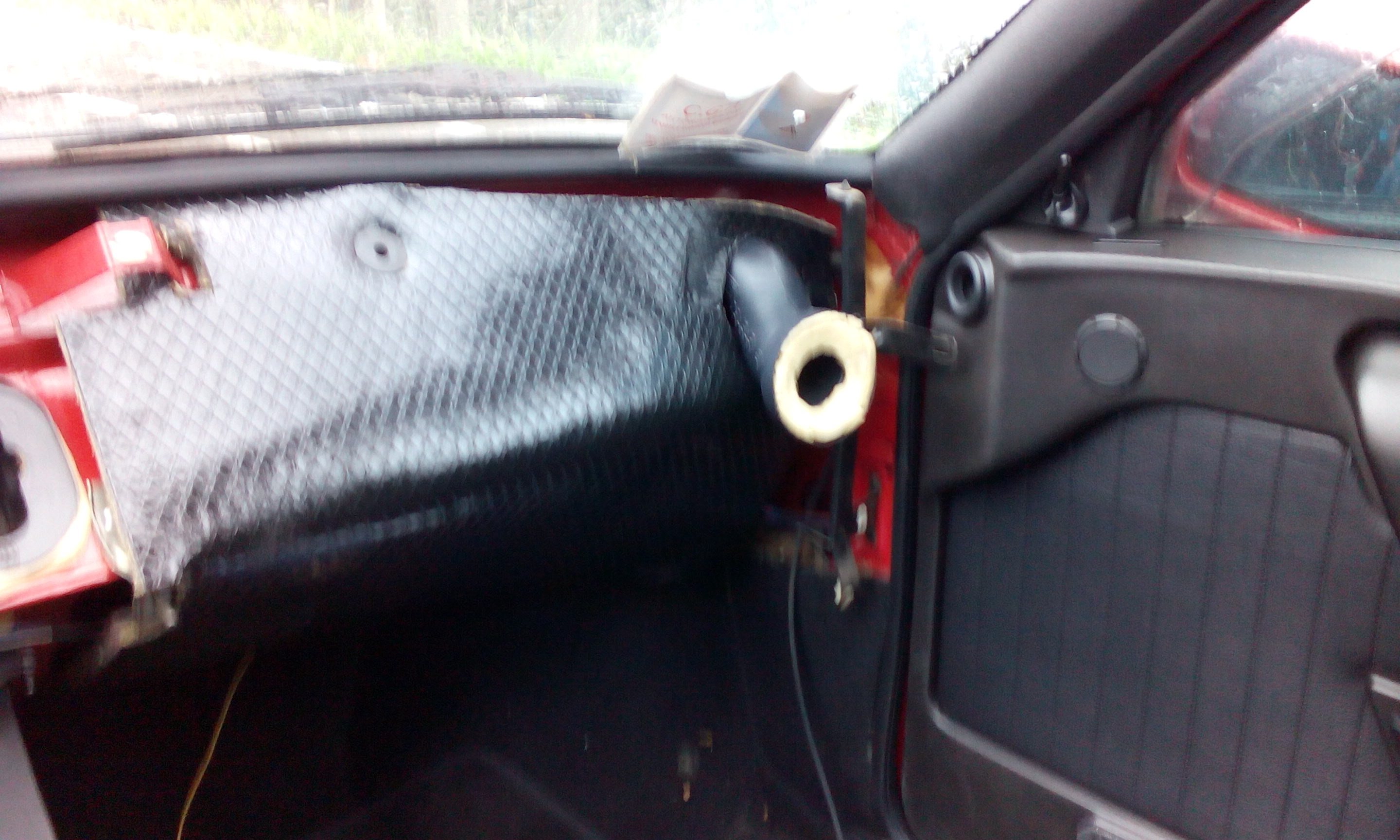

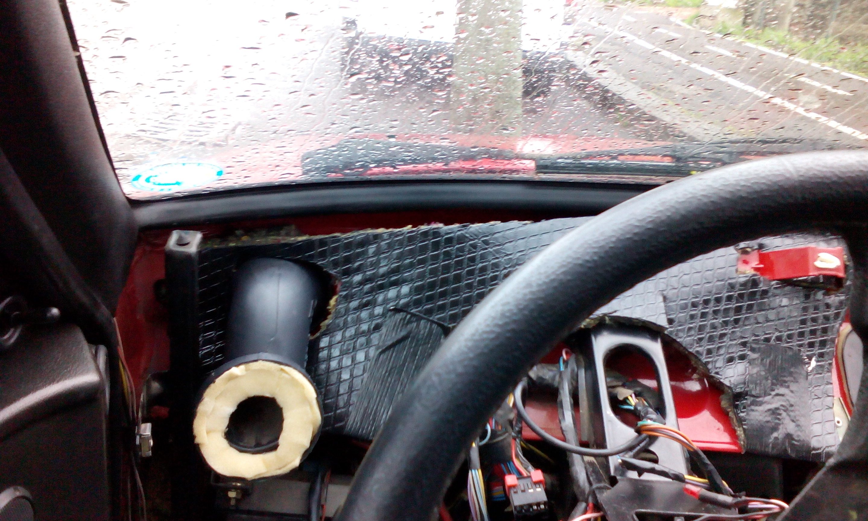

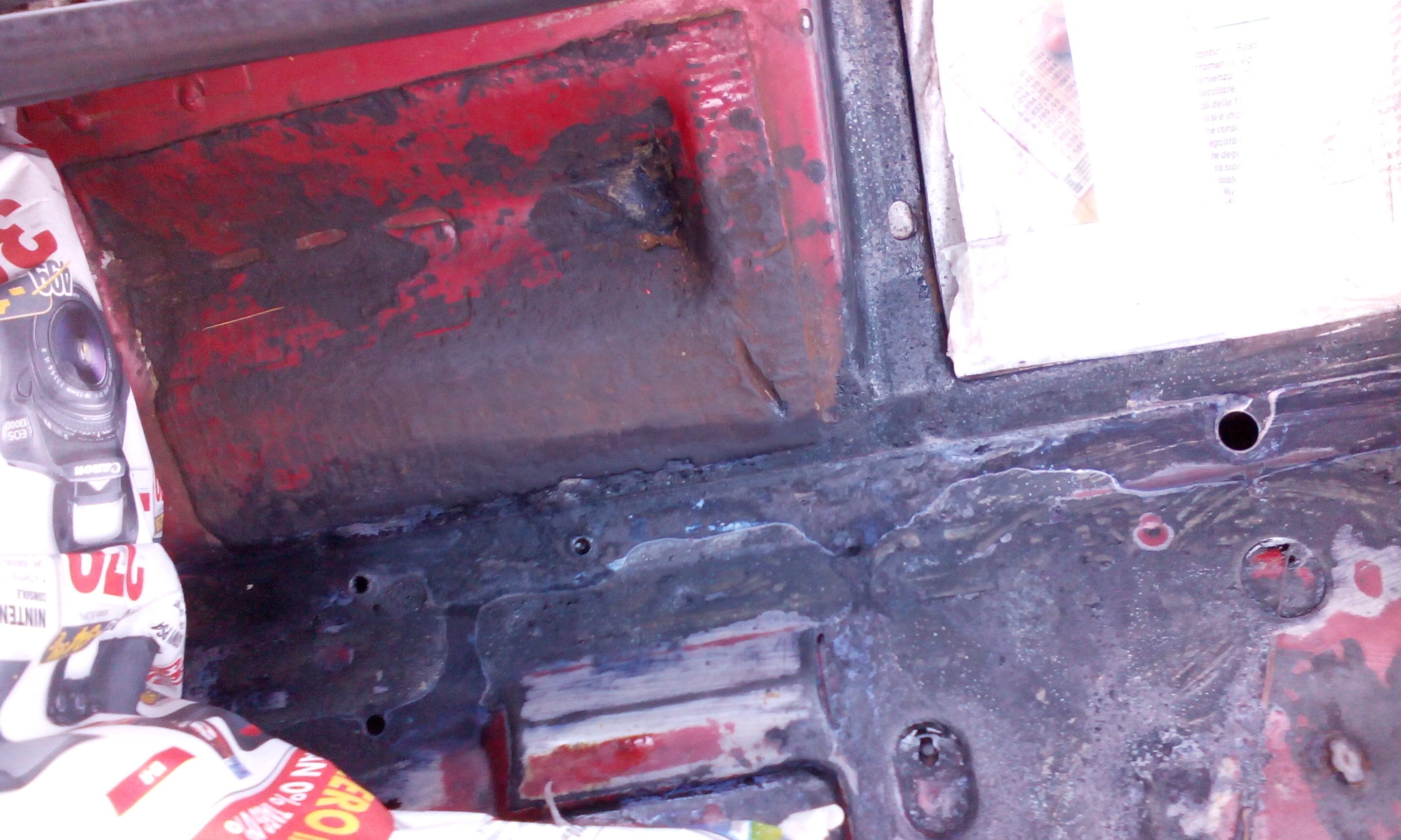

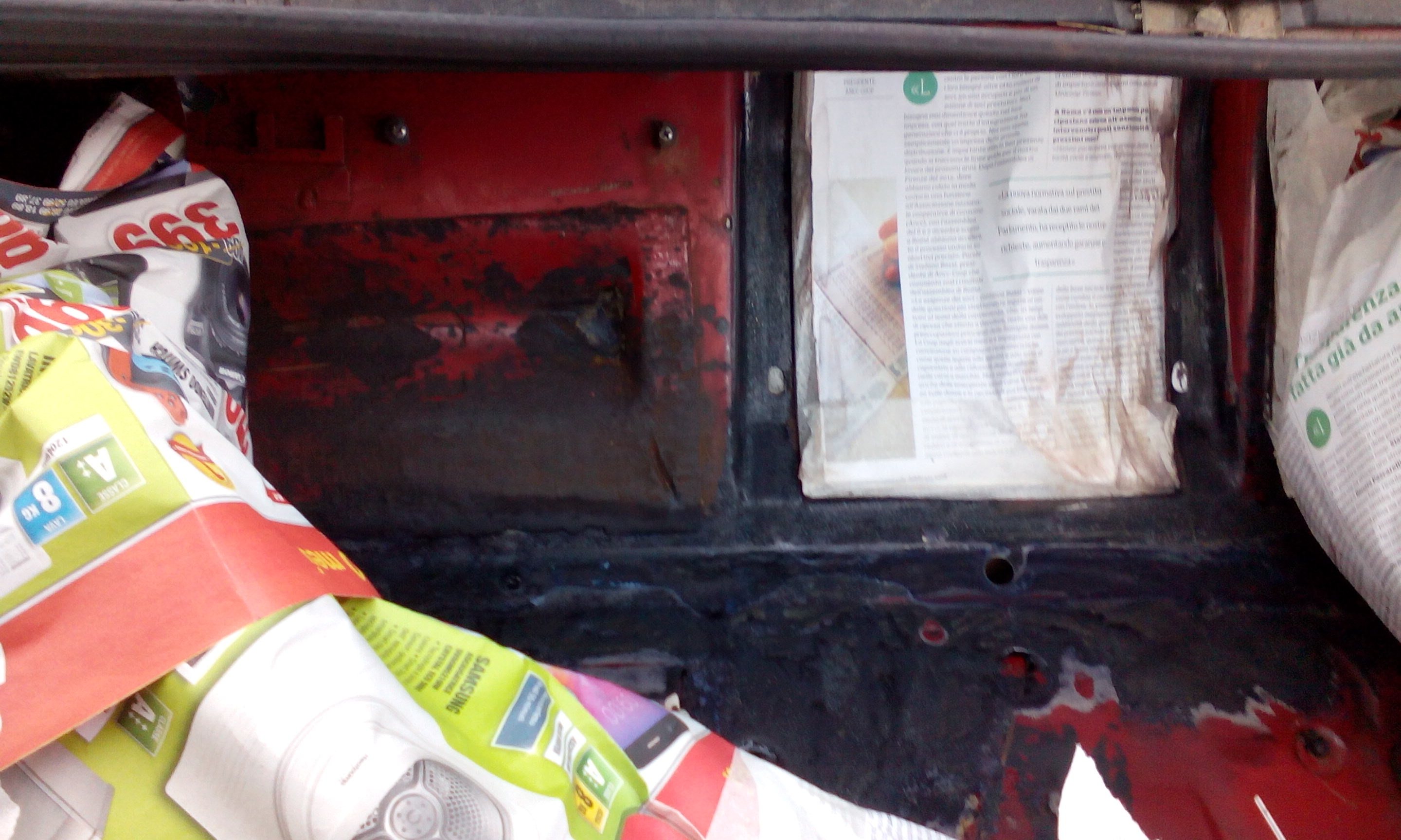

Ho rinforzato il cruscotto a suon di latta e rivetti, ed ho cambiato il catramato che c'è dietro con uno nuovo. Ora sono al punto di dover riverniciare la base sulla quale poggia la scatola del clima.

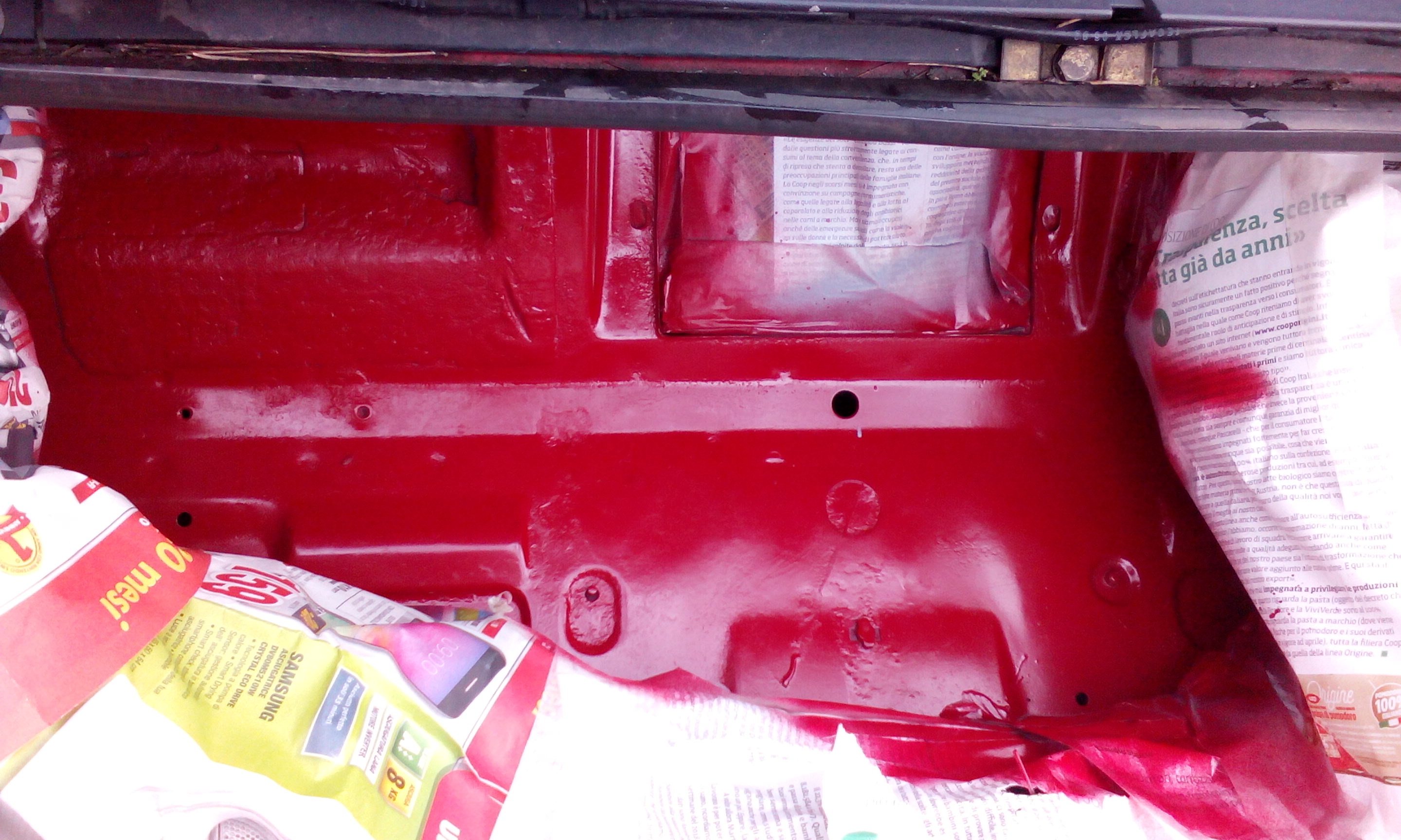

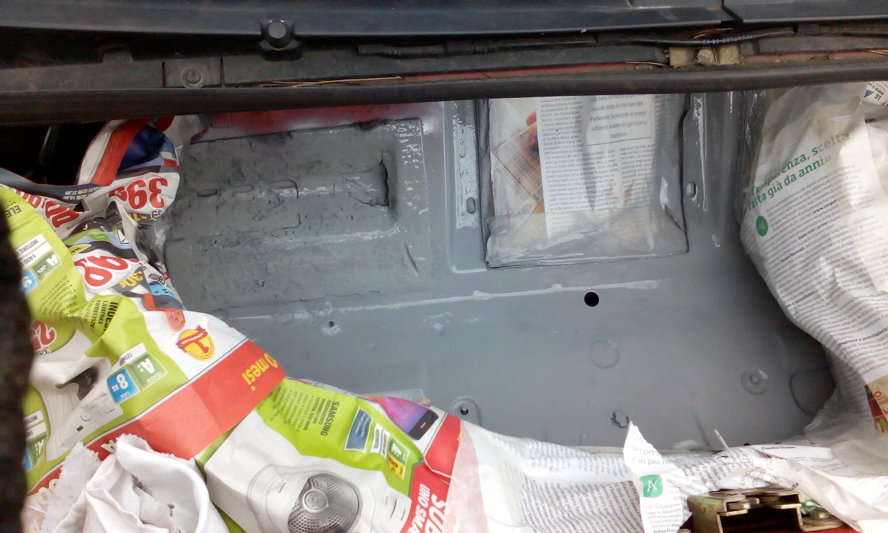

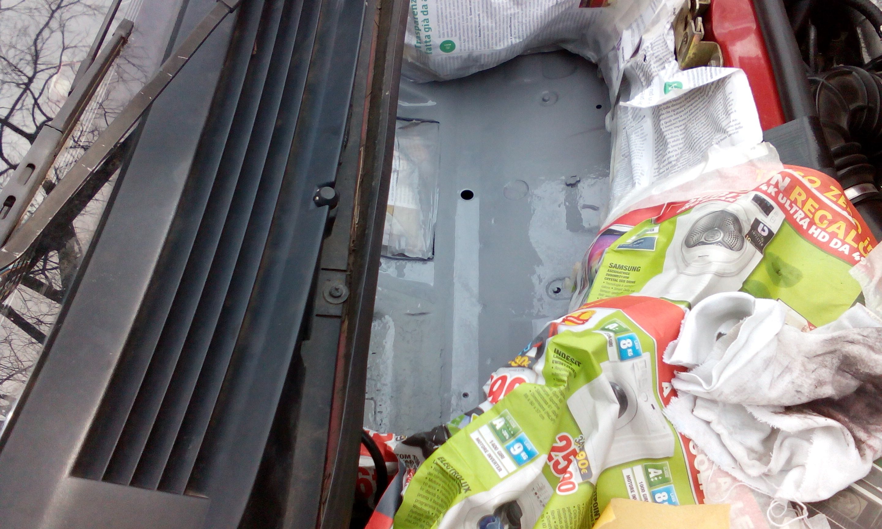

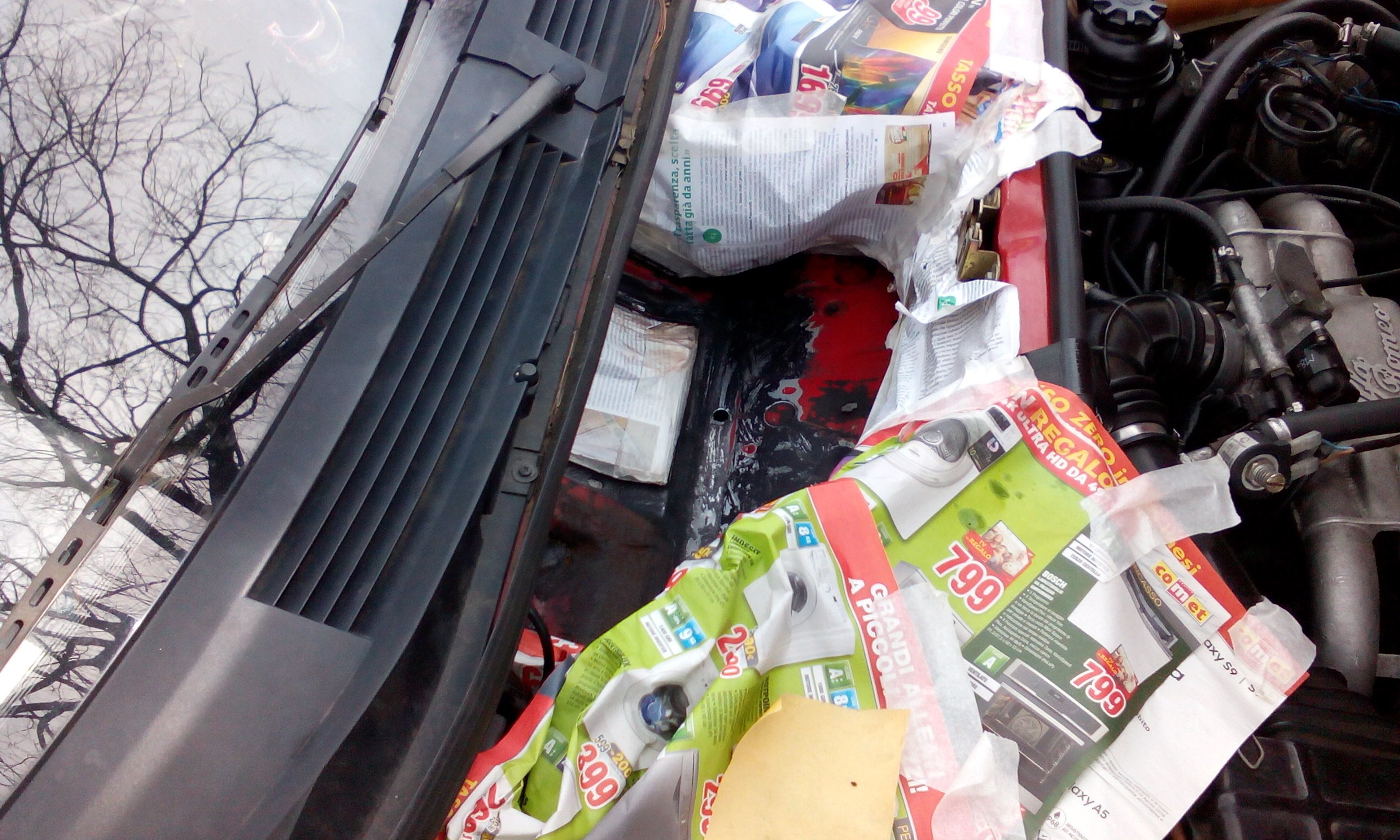

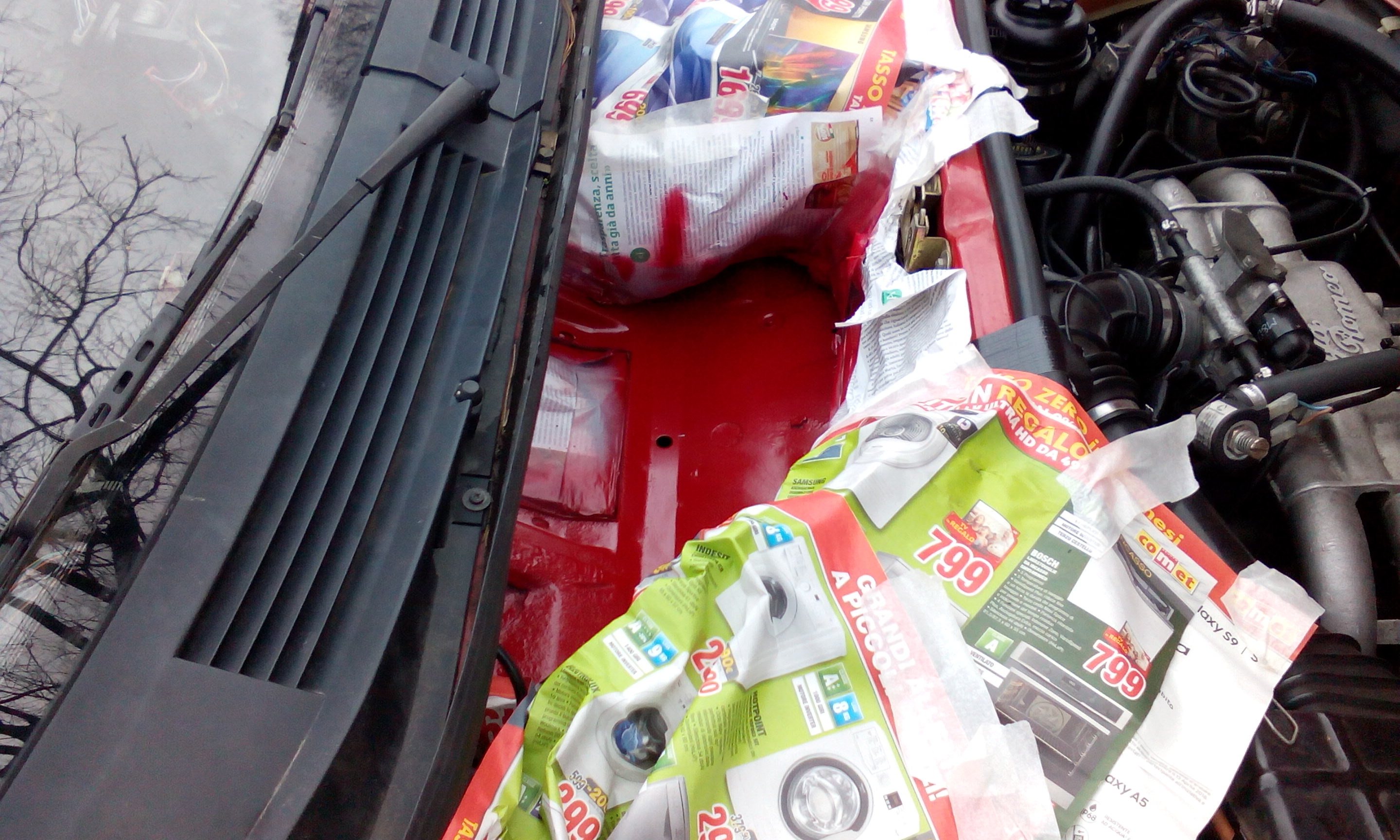

Ho applicato il fertan per convertire la ruggine; e pioggia permettendo,dovrei applicare fondo e vernice nei prossimi giorni. Alcune foto

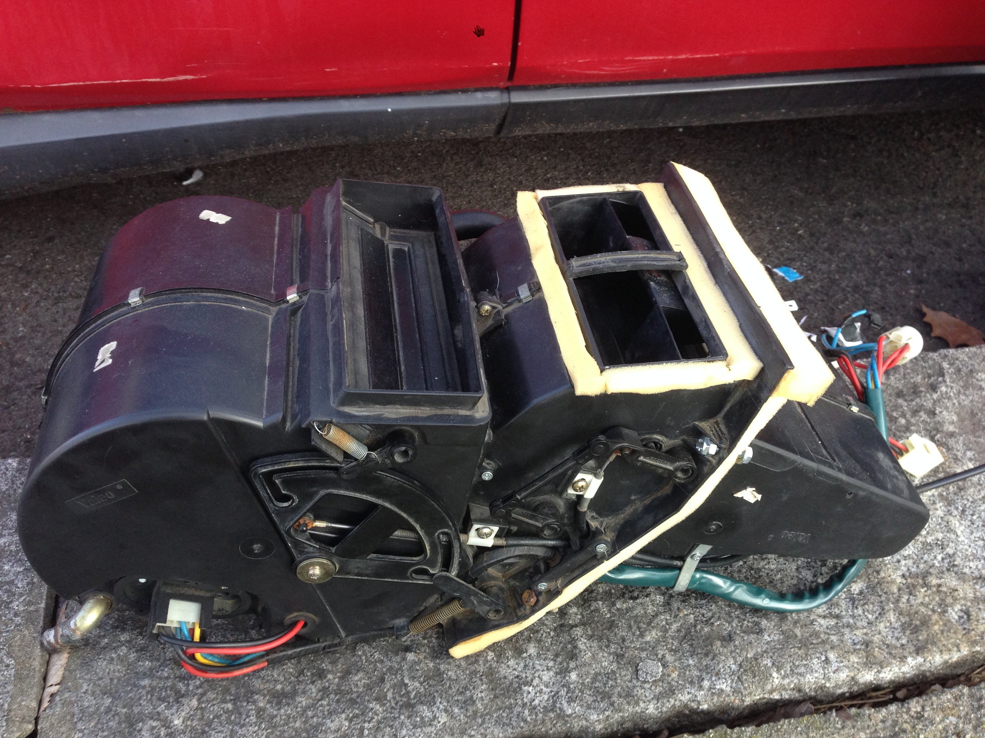

il clima...

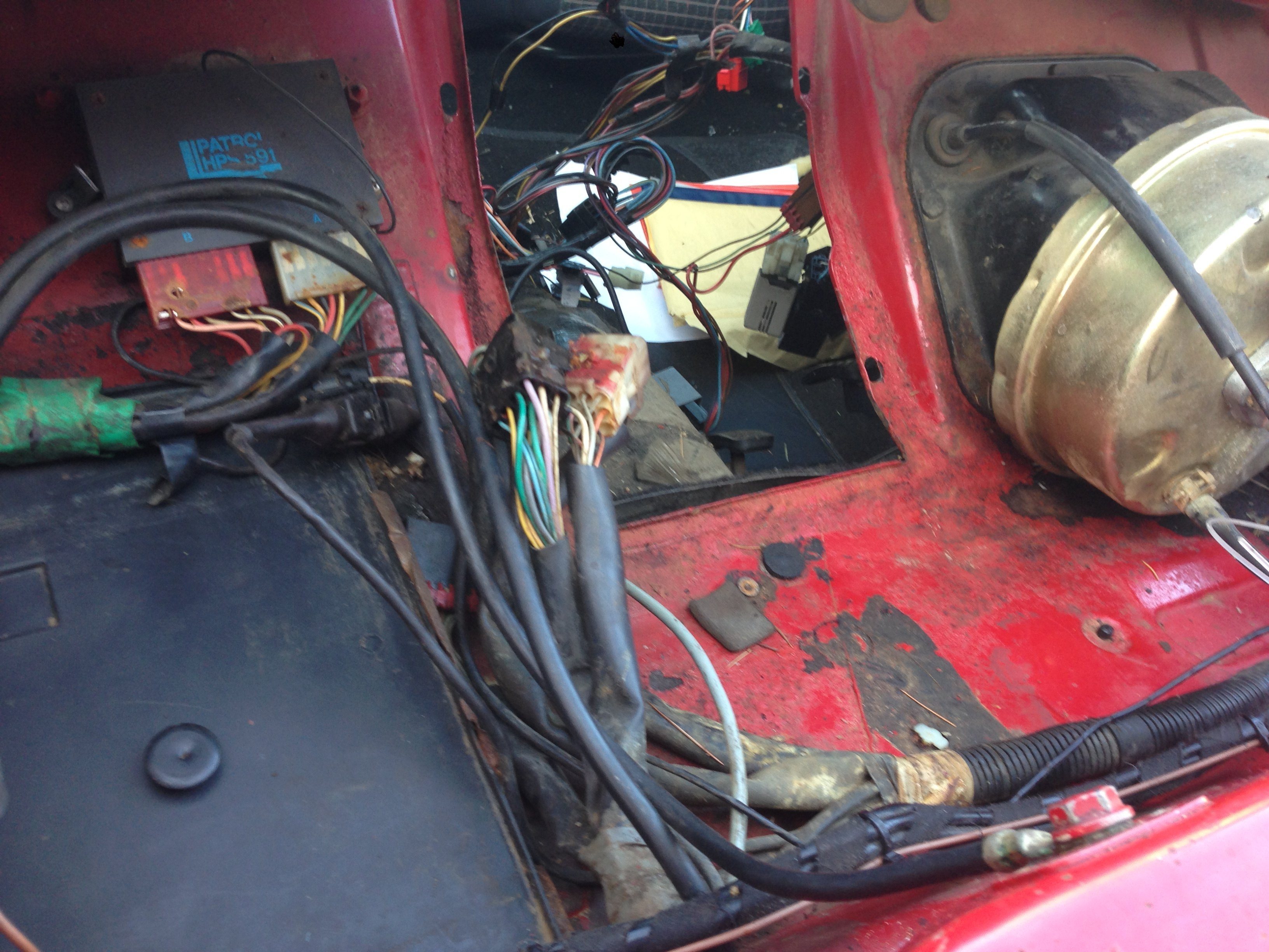

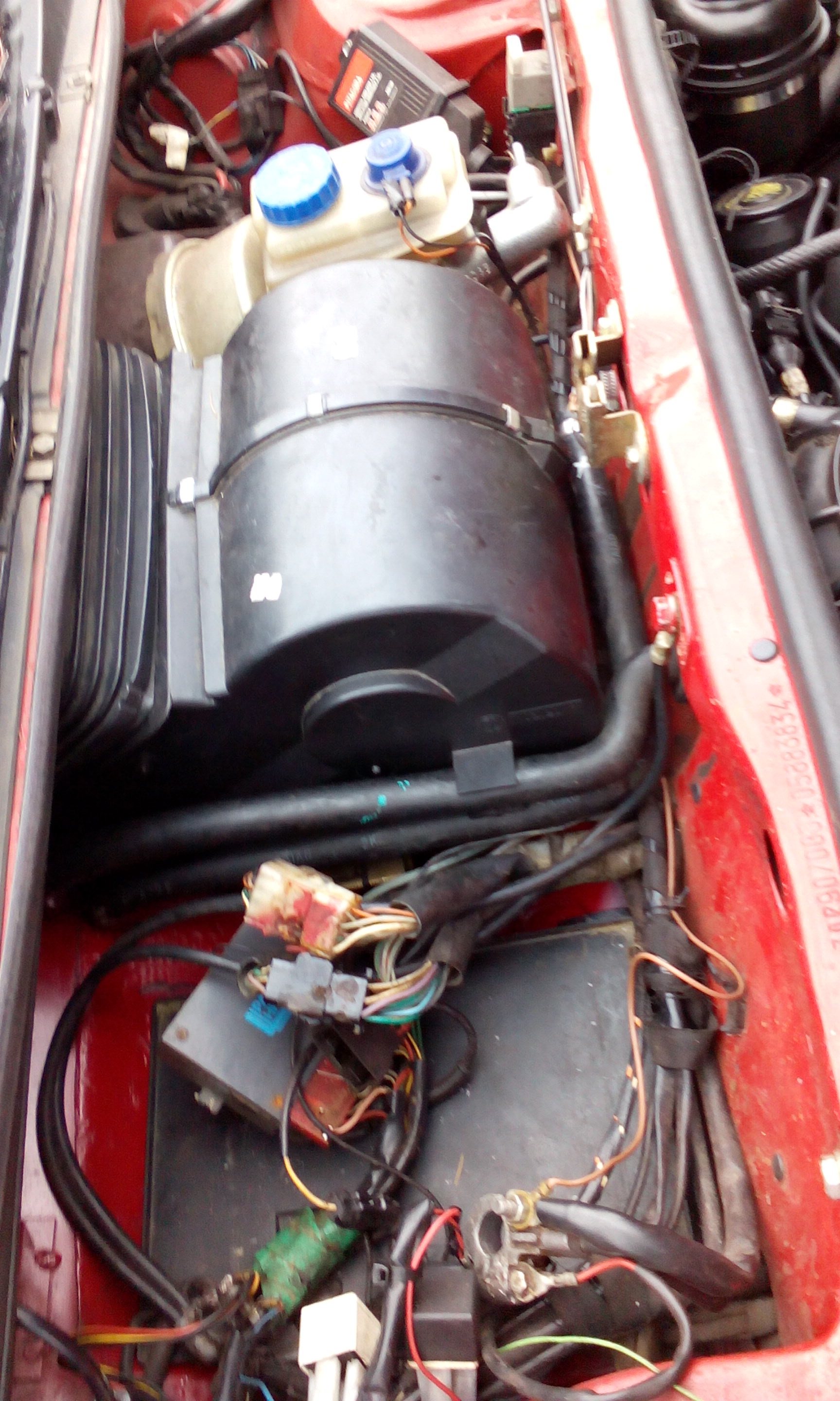

Quest'ultima immagine è la base arrugginita,prima di applicare il fertan, come di nota la centro ci sono quei due plug che è come se si fossero sciolti con un mix di acqua + calore "in effetti erano praticamente sotto i tubi del radiatore che perdevano". E poi in alto a sinistra si vede quel Patrol HPS 591 Cos'e ?? Ho fatto naturalmente una ricerca mi da qualcosa come antifurto ma io non ho l'antifurto. Lo posso eliminare staccando i connettori?
da notare quello a sinistra ha un buco al centro da dove fa capolino la ruggine...
il clima...
