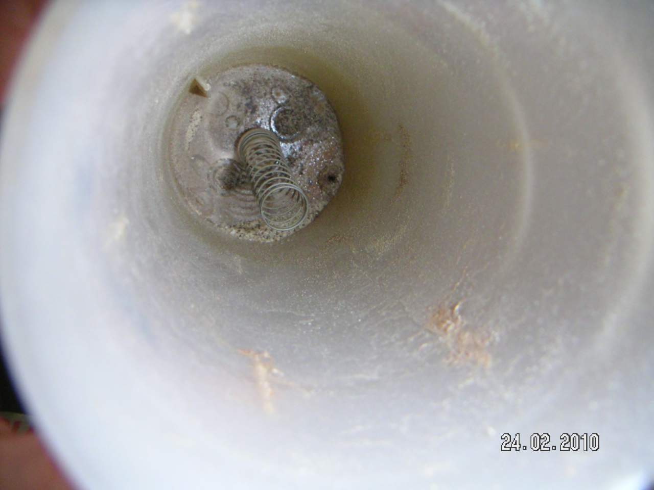

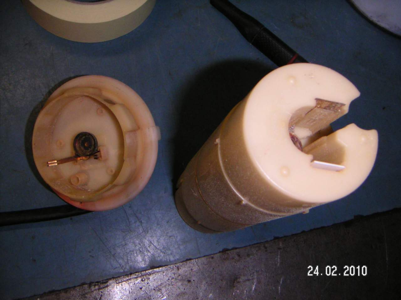

Smonta il galleggiante , aprilo e puliscilo all'interno : probabilmente sarà pieno di sporcizia e non scorre bene per cui non arriva fino in fondo per fare il contatto di accensione della spia ,
