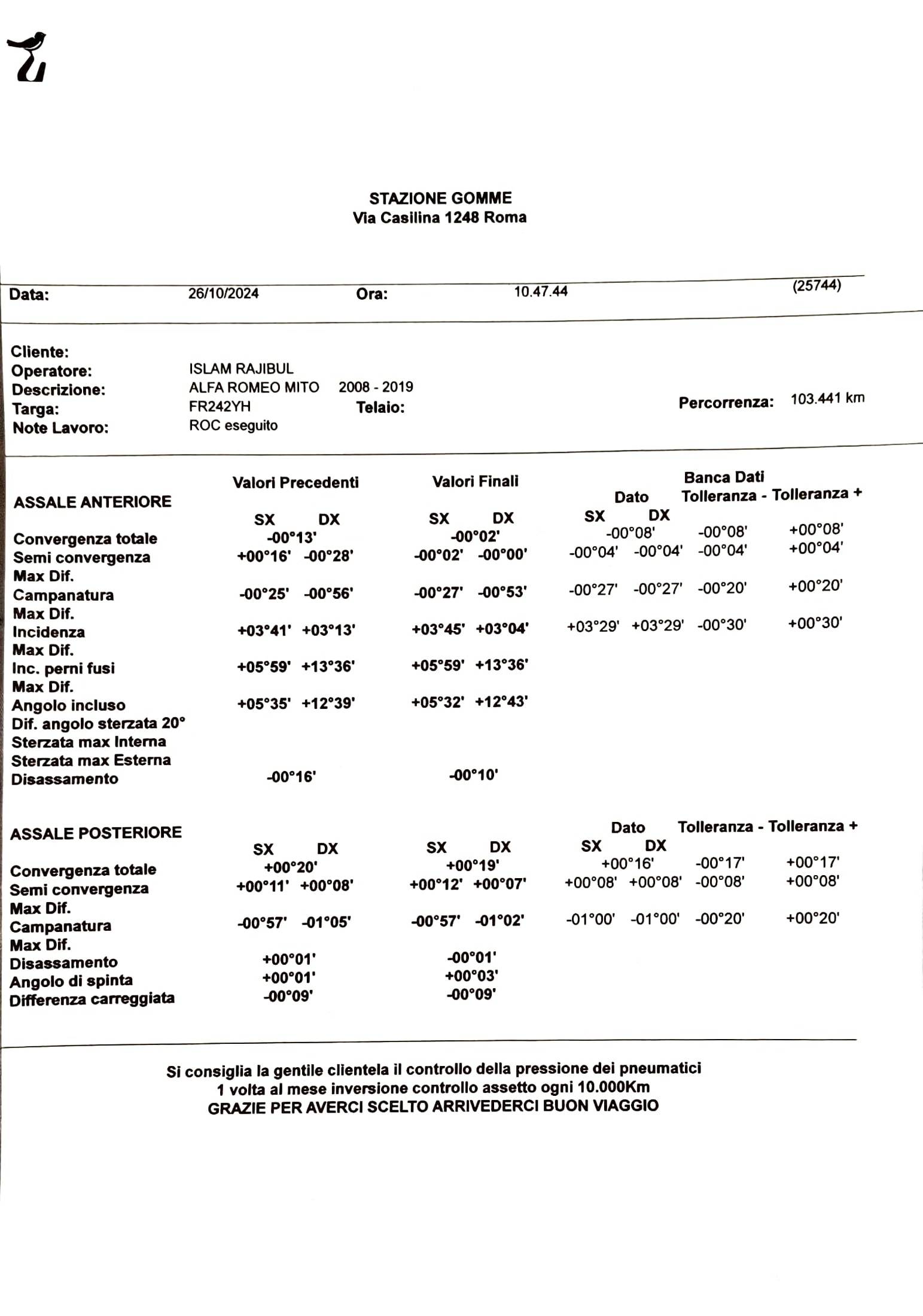

Ho invertito le ruote anteriori con le posteriori dopo averci percorso 15K km e poi ho invertito le anteriori tra di loro ma la deriva non si è invertita quindi non credo abbia a che fare con i pneumatici. L'interasse è stato misurato ma con un metro (non so se è un metodo affidabile). La pinza del freno è l'unica cosa che non ho avuto modo di controllare e sicuramente è una buona idea, grazie. Allego i valori dell'ultima convergenza, allo stato attuale il volante è ruotato verso sinistra (per andare dritto) e la macchina tende a destra; persiste il difetto riguardo il feedback del volante: duro a destra e morbido a sinistra.

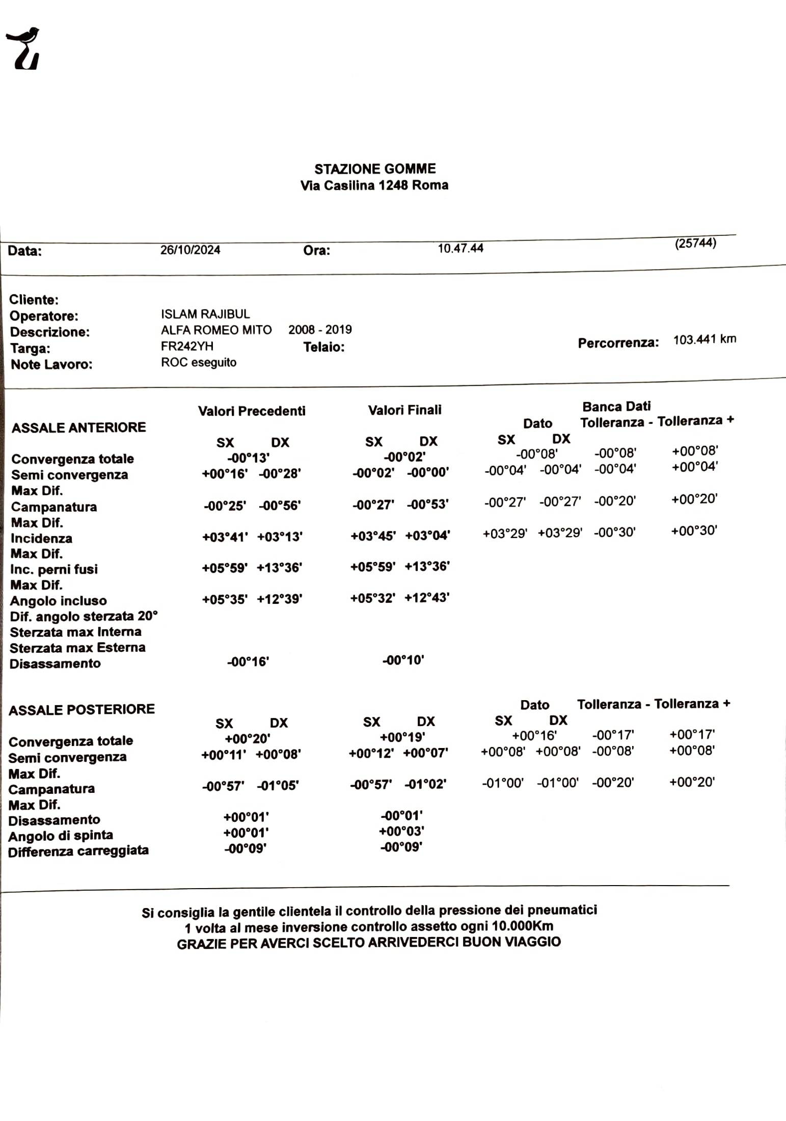

Ciao Alessandro, i silent block dovrebbero essere a posto (ho appena cambiato braccetti e sospensioni). Ti allego i dati dell'ultima convergenza, io non mi esprimo perché non sono un esperto, sicuramente ci sono delle discrepanze tra alcuni valori però la situazione non mi sembra così fuori dalla norma. Tu che ne pensi?

si , in effetti la campanatura lato dx è fuori tolleranza e dovrebbe essere attribuita, all'ammortizzatore / fusello / braccetto 7 silent block lato dx o nel peggiore dei casi alla scocca, (speriamo di no dai), ma fin tanto che non controlli questi organi, e sostituisci i danneggiati, avrai sempre problemi, in primo ordine ti consiglio di mettere 2 ammortizzatori uguali , secondo me la parte elettronica è a posto
Ciao, sono stati appena cambiati ammortizzatori e braccetti in entrambi i lati. Il fusello è stato cambiato dalla concessionaria qualche giorno dopo aver comprato la macchina perchè tirava in una maniera indescrivibile.
