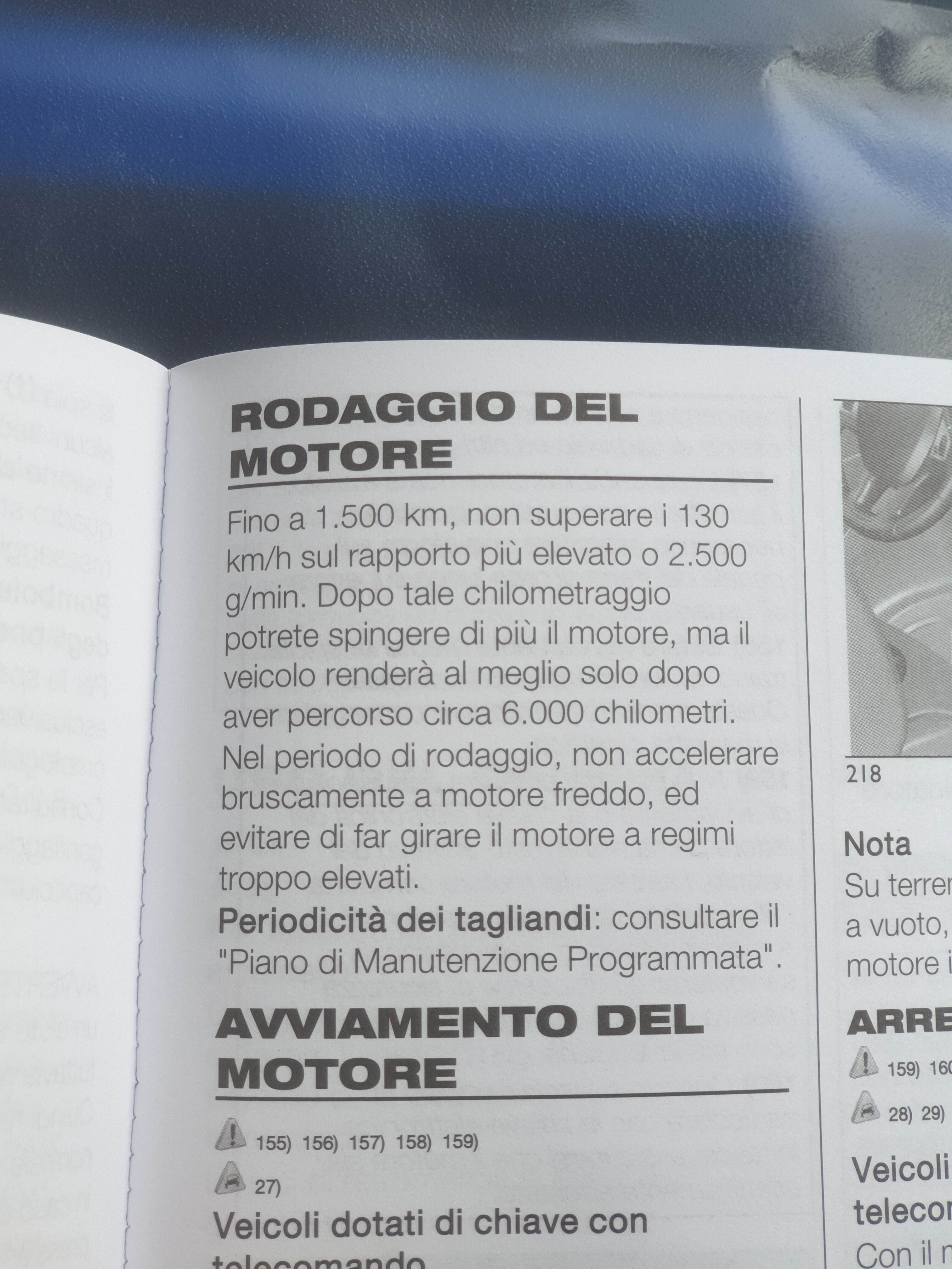

Multijet fiat annata 2020
    726.5 KB · Visualizzazioni: 132
