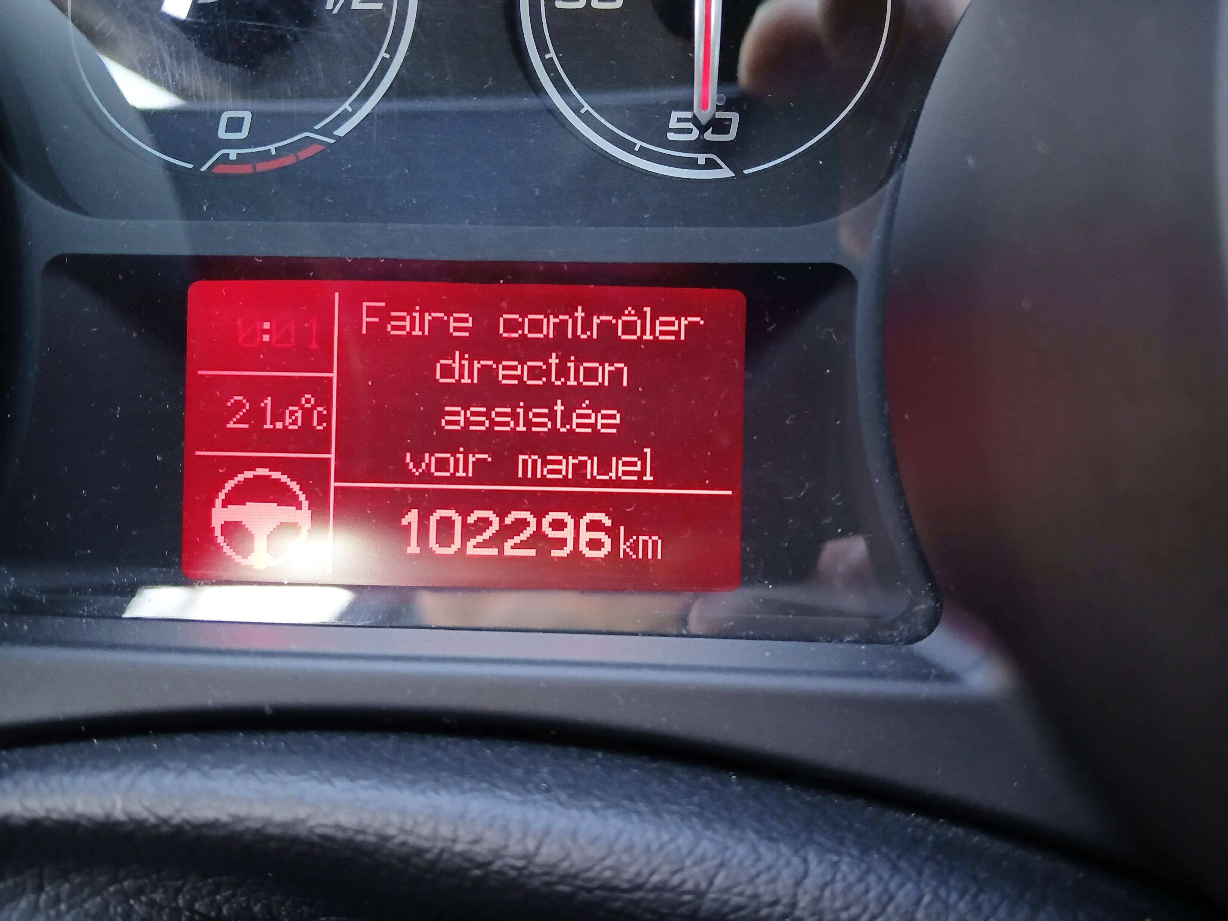

Non é che il servosterzo , perche sul quadro della macchina mi marca Servo sterzo fare controllare
Dovevi dirlo prima che hai la spia del servosterzo. Non fare nessun reset e vai immediatamente in officina.

Ti allego una foto del quadro ' scritto in francese perche abito in francia) ma la traduzione é questa : Fare controllare il servosterzo, vedere manuale....
    573.8 KB · Visualizzazioni: 18
Sì il servosterzo è elettrico non c'è una pompa con l'olio ma con la macchina ferma perché dovrebbe azionarsi?? Di sicuro sono due cose che devi sistemare. Occhio che dovrai cacciare fuori diverse migliaia d'euri per il motorino del servosterzo o alla peggio per il piantone.
