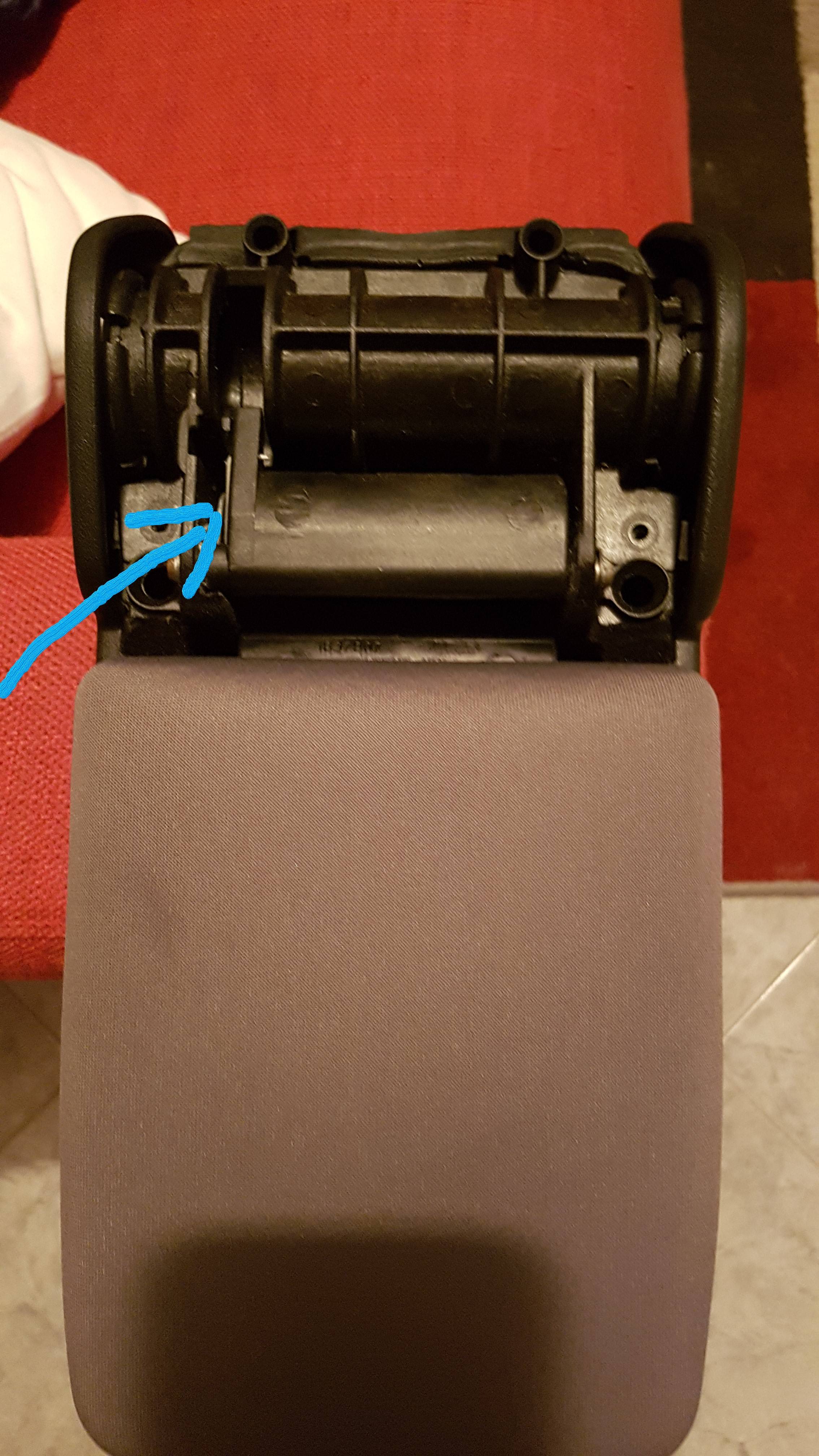

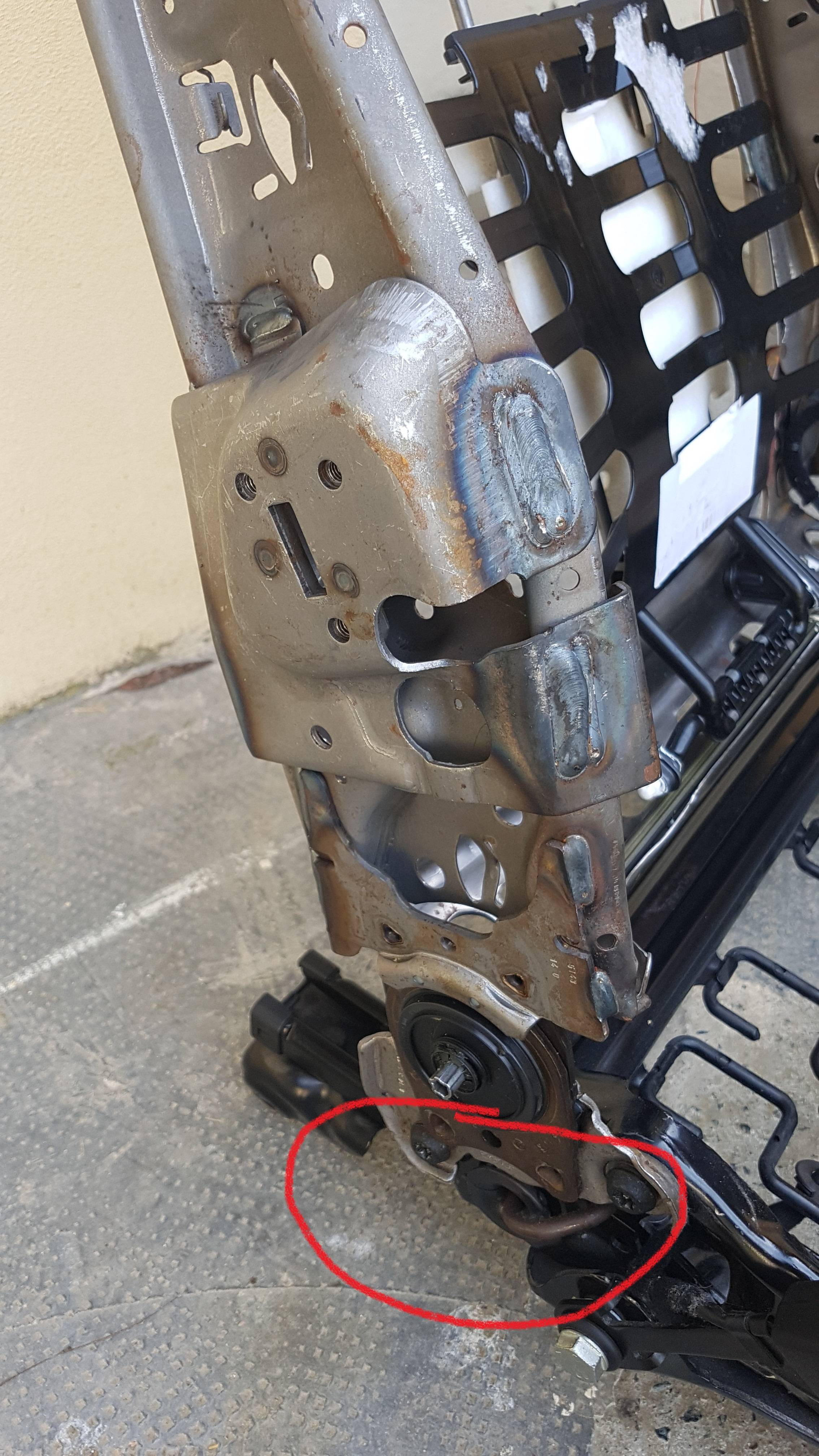

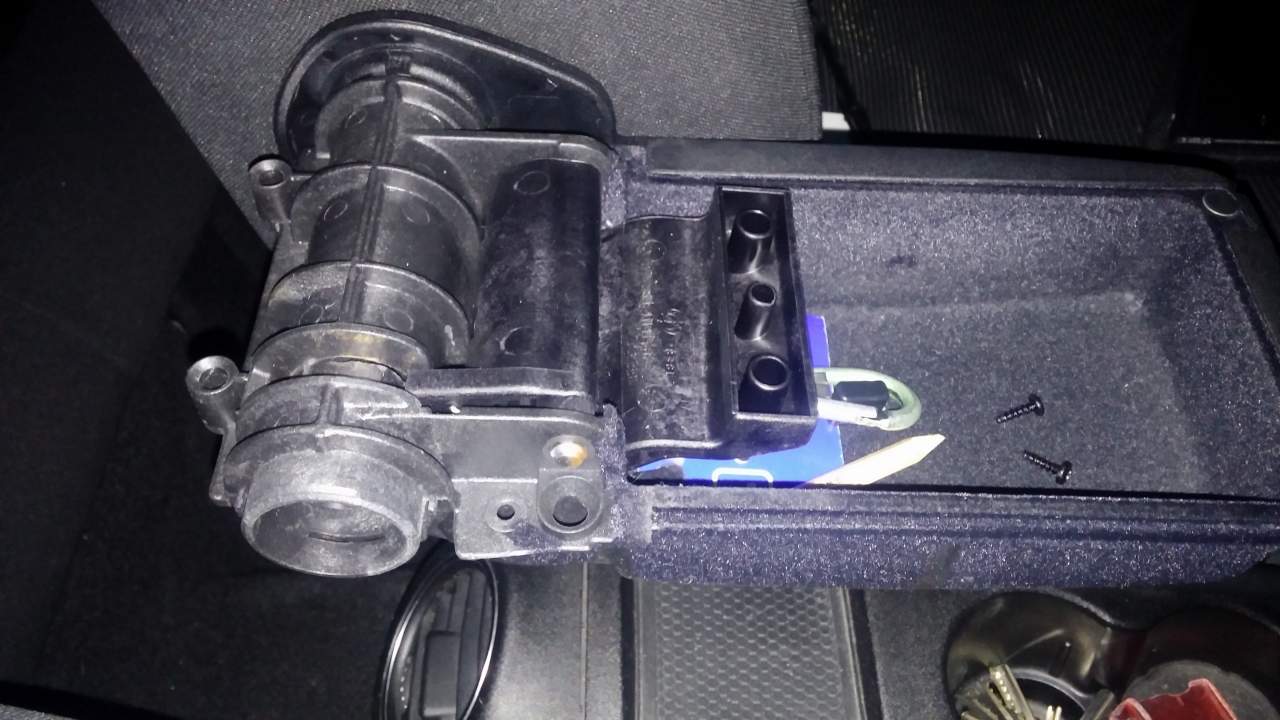

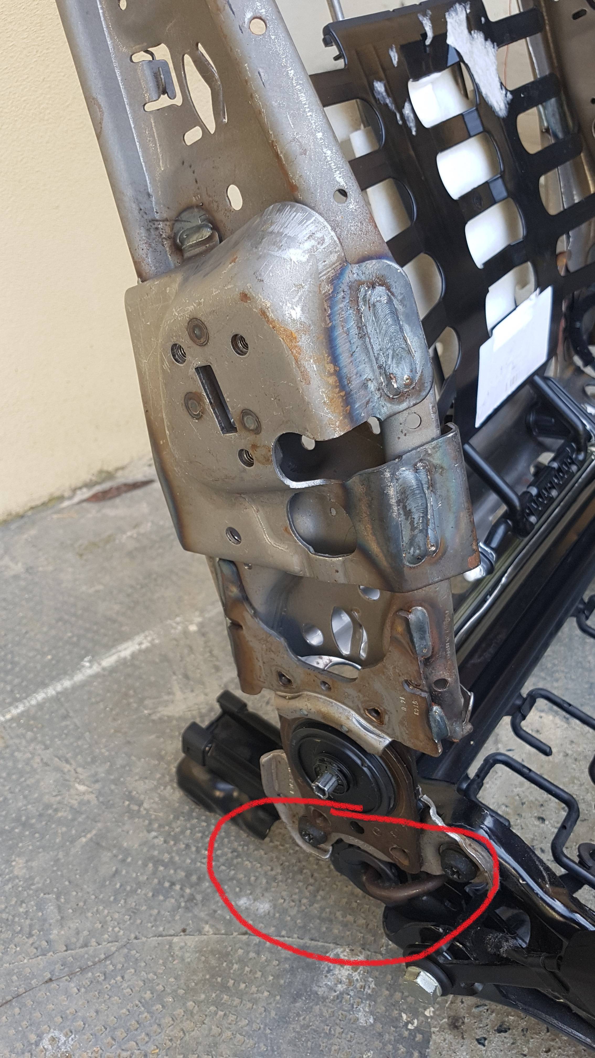

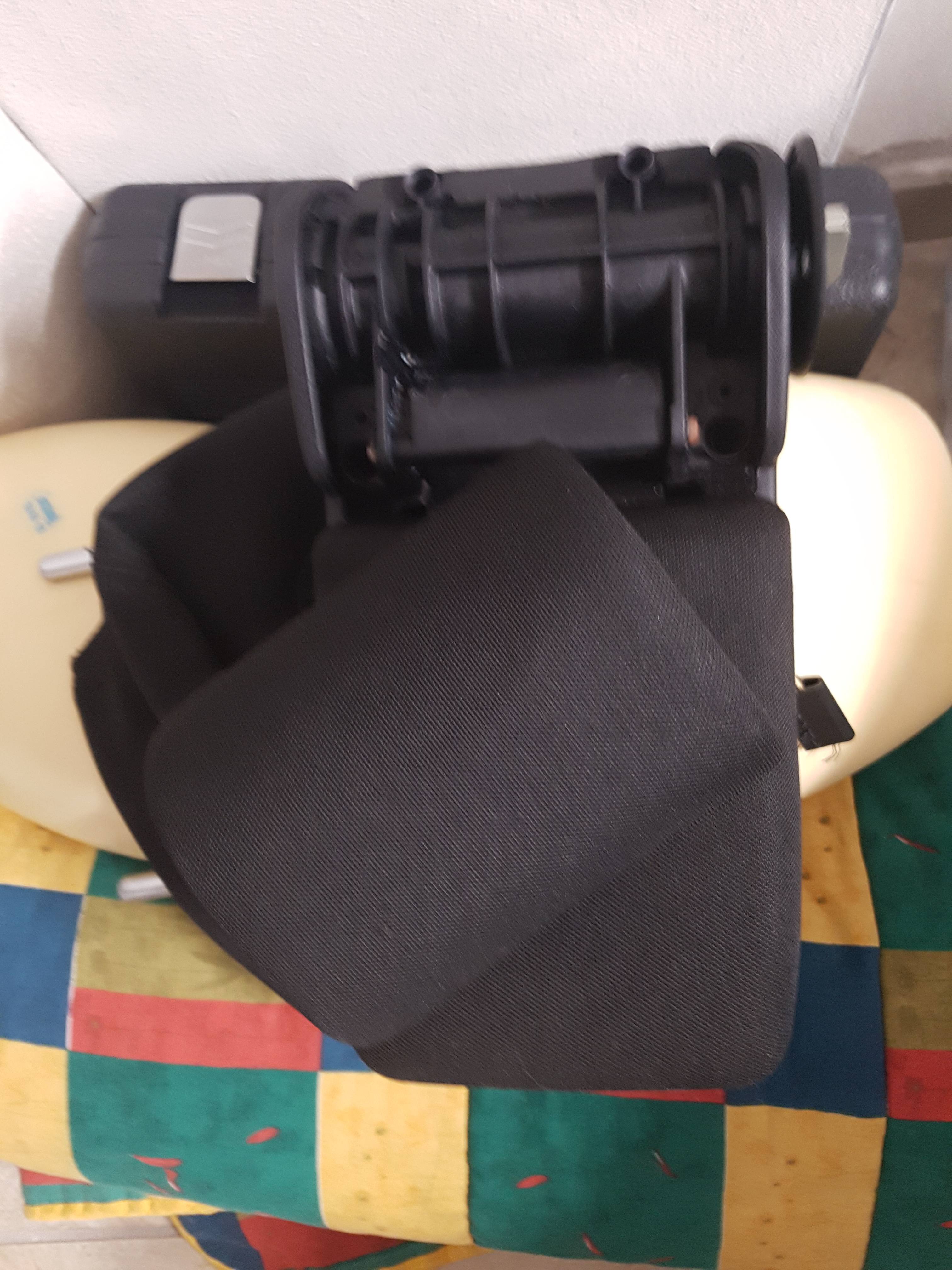

io ho smontato e rimontato il mio bracciolo cambiandone rivestimenti e vaschetta (ho cambiato i sedili con quelli della terza serie, ma ho riciclato la struttura del bracciolo originale perché quella del sedile più nuovo era graffiata), in pratica il perno fa parte della struttura dello schienale e non lo puoi togliere, anche lo togliessi (smontando anche lo schienale o segandolo) poi comunque ti rimarrebbe il buco nel rivestimento (come si vede nel video postato all'inizio)
Però è probabile che il problema del tuo bracciolo (che non sia alza) sia risolvibile facilmente, devi capire cos'è che ha bloccato la rotazione intorno al perno, se smonti il rivestimento posteriore (basta tirarlo verso l'alto, ha quattro "perni gommosi") sotto ci trovi perno e parte cilindrica del bracciolo che gli gira attorno, si sarà rotto /incastrato qualcosa ...

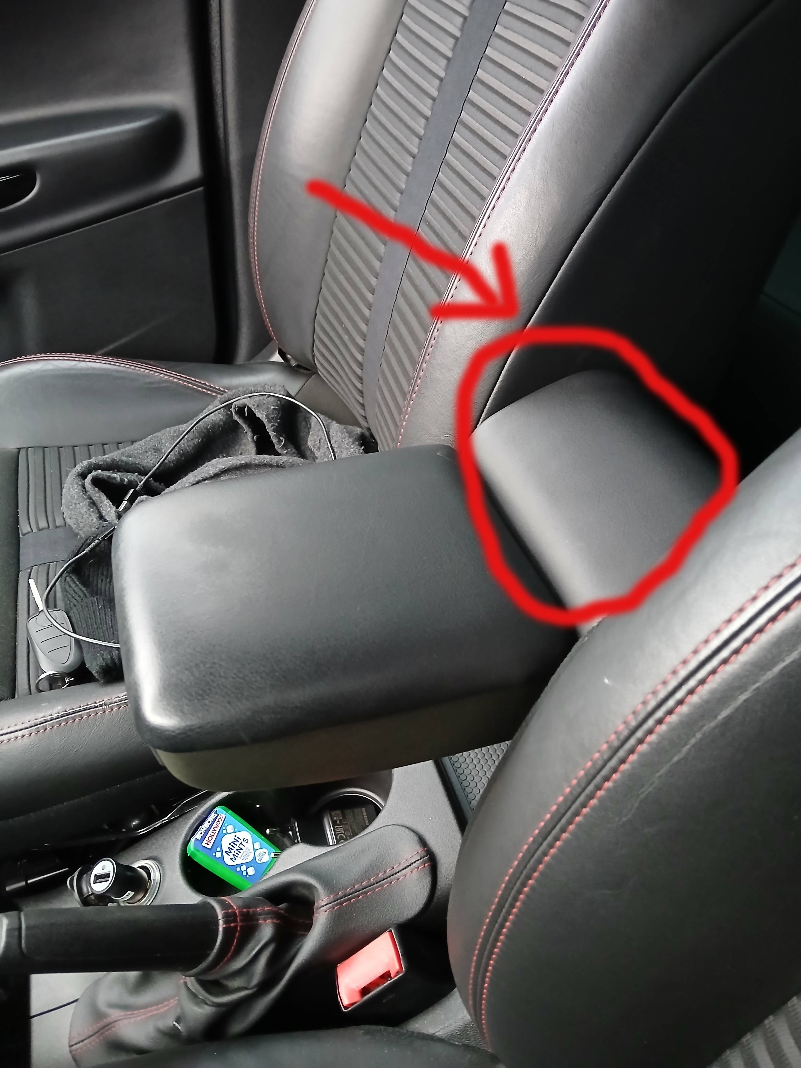

Penso che se porti tutto avanti il sedile guidatore e tutto indietro il sedile passeggero dovresti riuscirci lo stesso, certo è leggermente più scomodo ma credo che si può riuscire.
Sì, come penso quello di tutti. Il mio è come in questa foto
Visualizza allegato 283727Sciaa

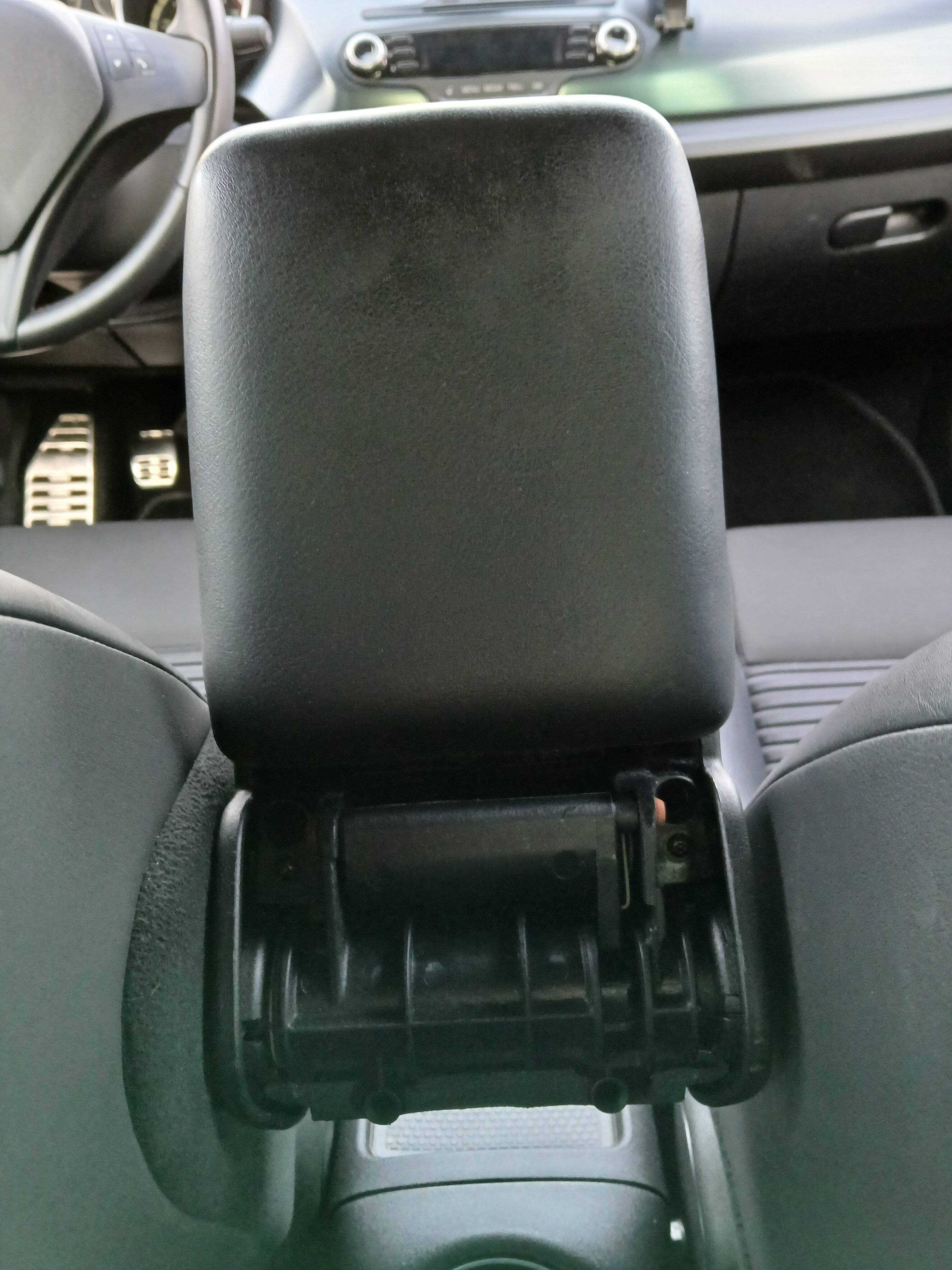

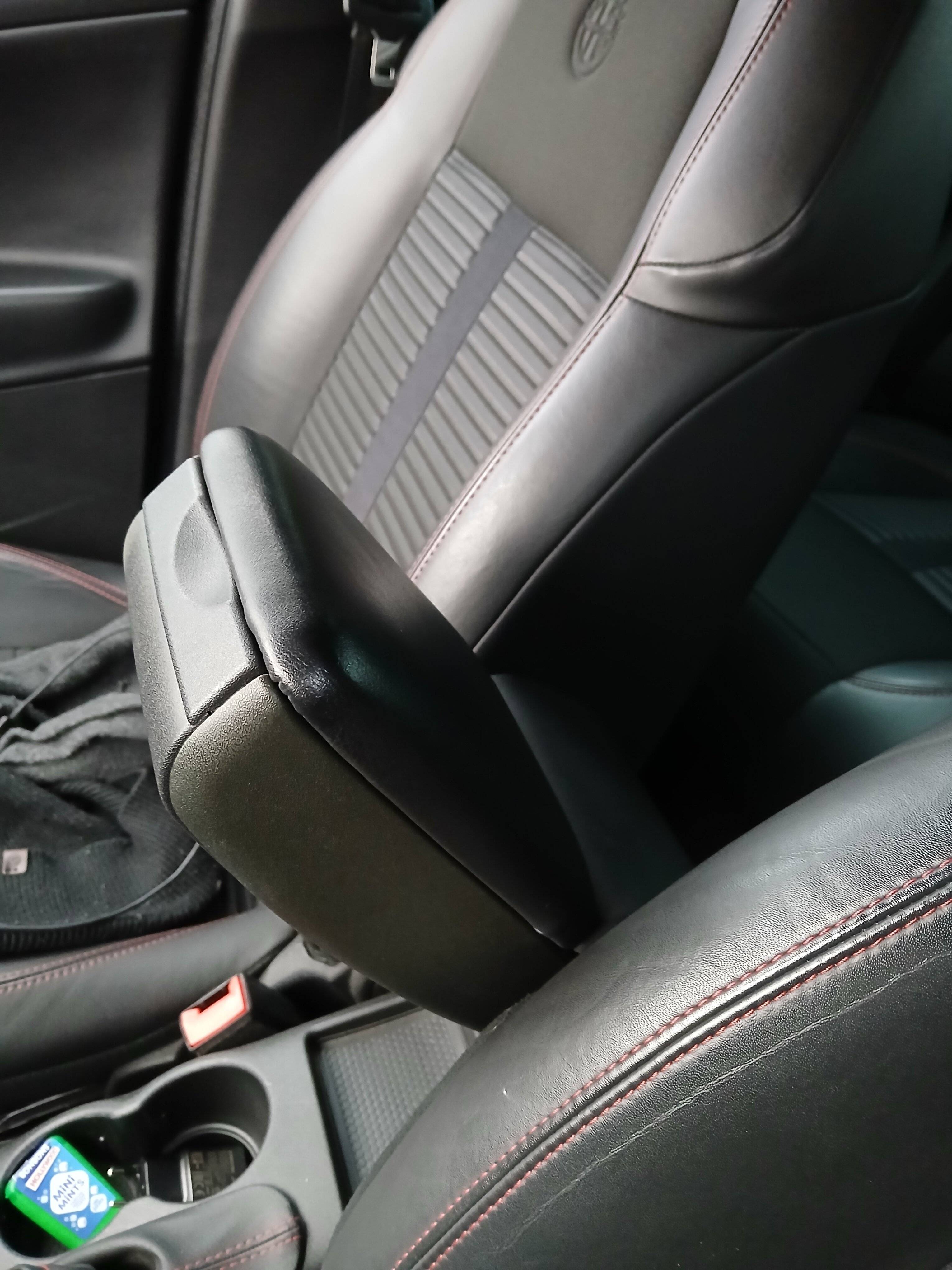

no quella é una foto esempio che mi ha inviato un altro utente per farmi vedere che il bracciolo si alza a livello dei sedili allineandosi. Nel mio caso rimane bloccato in diagonale ( Vedere la foto allegata) ed é fastidiosissimo. Sto cercando di capire per poterlo sbloccare...
    771.1 KB · Visualizzazioni: 83
c'è qualcosa che si è infilato dentro il meccanismo , ad esempio una moneta, era successo anche a me , controlla bene la rotazione
forse hai ragione, ho visto il video che mi ha inviato un altro utente all'inizioe si vede in effetti come si smonta e le monetine dentro grazie

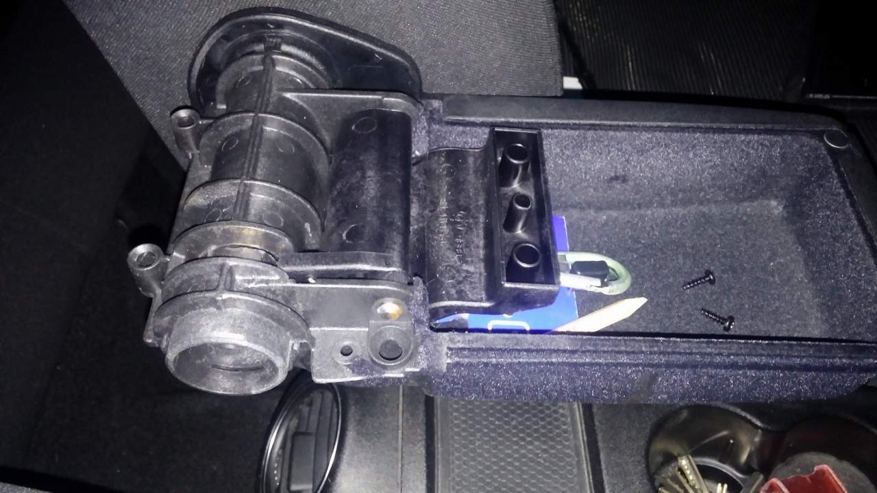

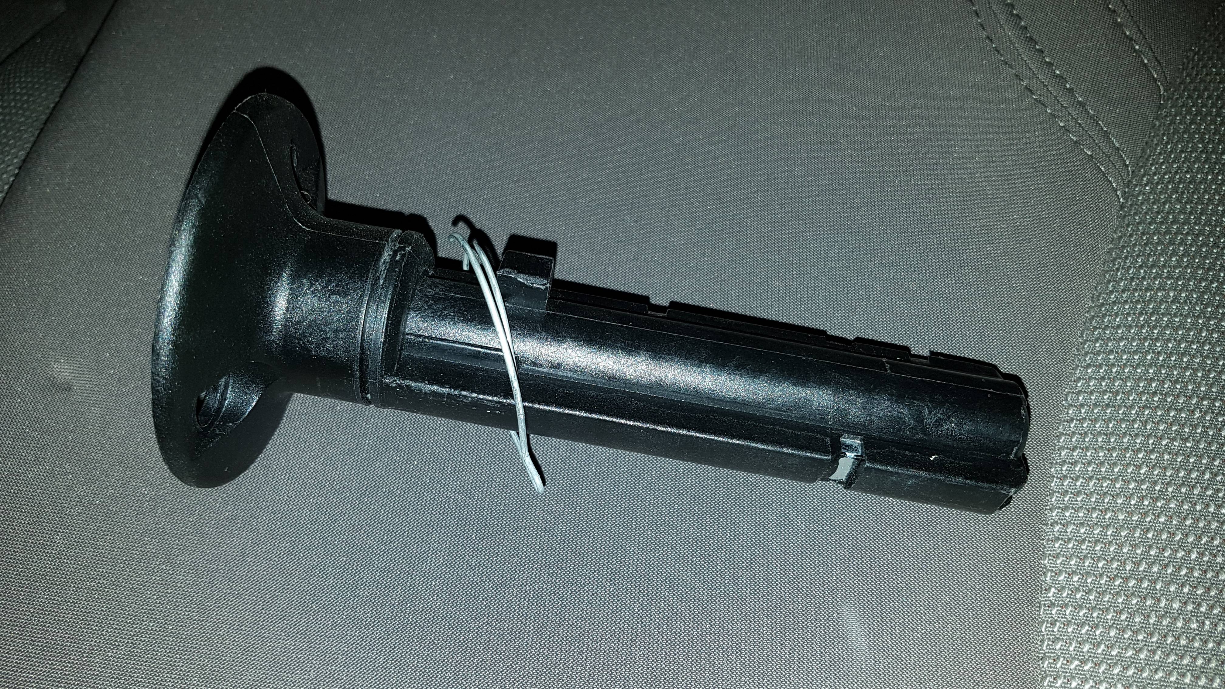

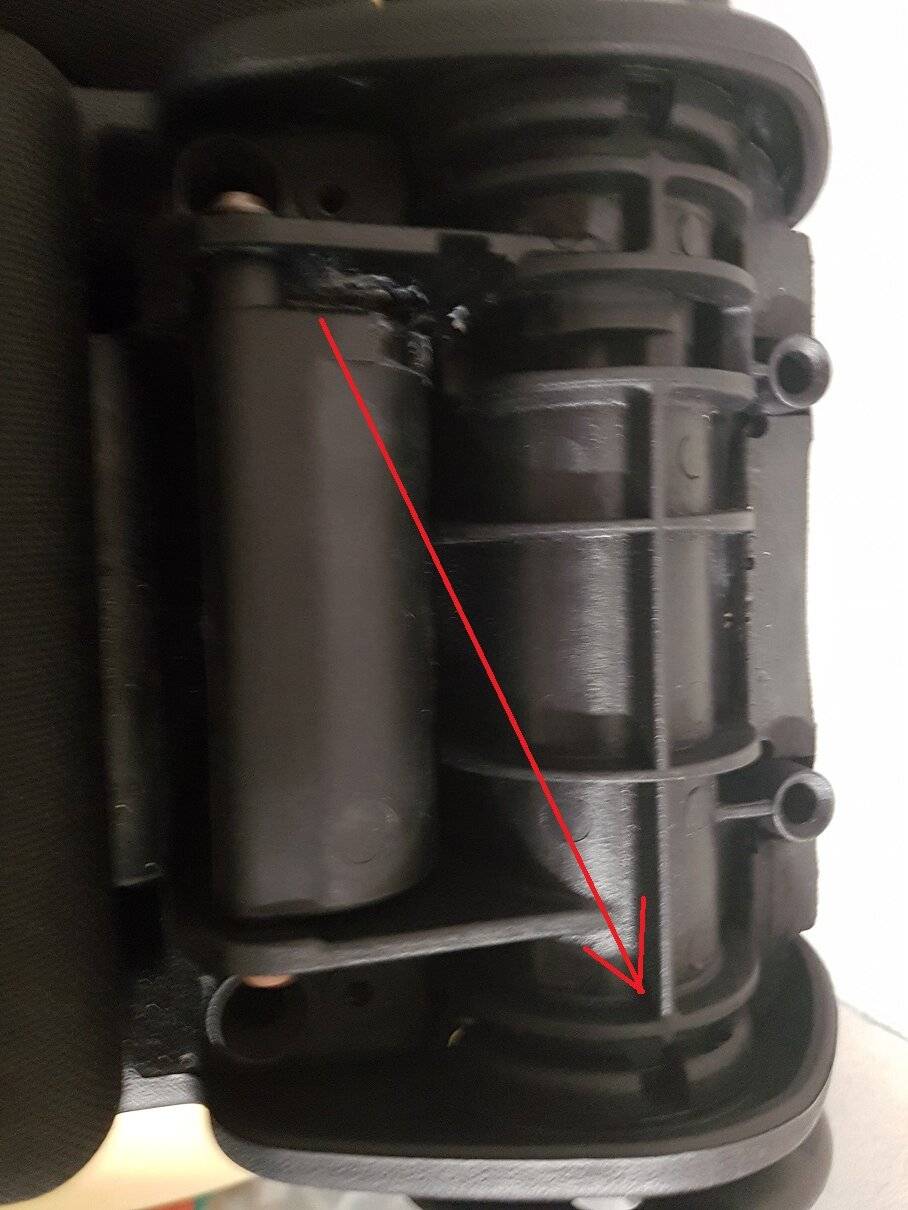

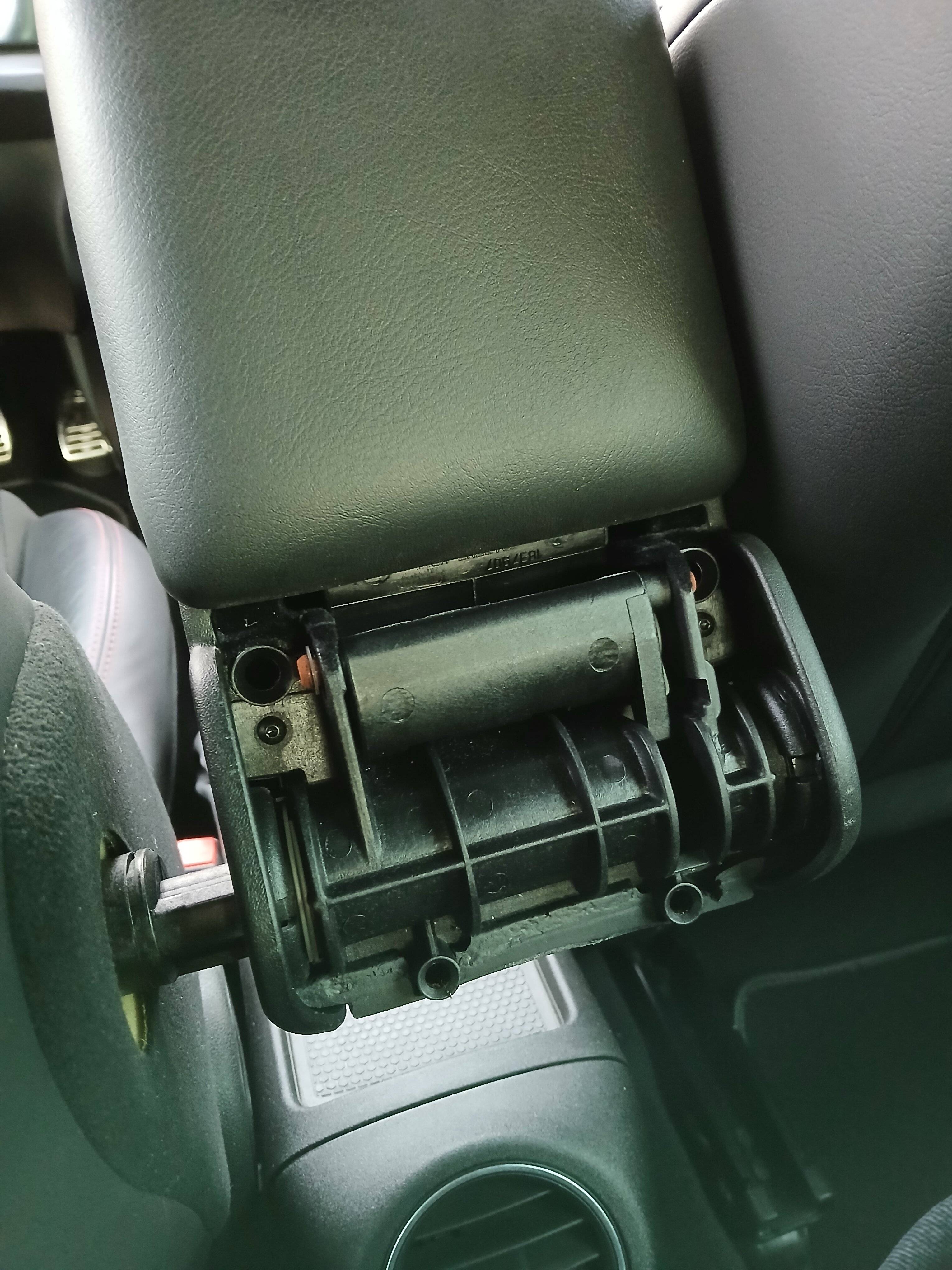

l'ho smontato il coperchio ma blocca e non riesco a capire il perché...piu su non va....forse all'interno dove c'é il cilindro blocca. Ma mi domando ma non ' é di fabricazione che blocca cosî?
    1 MB · Visualizzazioni: 81
    1,000.4 KB · Visualizzazioni: 96
Scusa, non c’entra con la discussione, ma hai la guida a destra? Perché all’inizio pensavo fosse solo la foto specchiata poi guardando bene ho notato il blocchetto di accensione lato porta invece che all’interno
La foto non è la mia, l'ho presa da Google per rendere l'idea :)
No, non fa nemmeno uno scatto / gradino ... sale liscio fino alla posizione verticale ...
Vedo nella seconda foto che l'hai estratto parzialmente ... l'hai anche tolto del tutto ?
