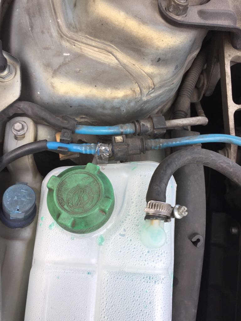

buongiorno ragazzi, ho cambiato la vaschetta che raccoglie il liquido radiatore e per sbaglio ho rotto il tubicino blu che vi sta sopra ma non so cosa serve. E' questo qui in foto incerottato alla meglio:
Cos'é? Mi devo preoccupare?
Grazie
Tubi di mandata della benzina ...
Bel casino.
Non sembra perdere. L'ho tenuta una mezz'ora accesa accelerando
Non sono i tubi di mandata benzina, ma i tubi che vanno alla vaschetta vapori benzina messa sopra la ruota...metti un po' di nastro adesivo e buonanotte...al massimo sentirai un po' di odore di benzina specie in eatate...
Stavo per chiamare il carratrezzi. Dite che non salto in aria?
Nastro adesivo allora. Il pezzo non lo troverò mai
puoi provare dal demolitore, ma la vedo dura sfilare il tubo blu dal manocotto nero,
Puoi provare a sostituire tutto il tubo compreso i giunti.
Ho sistemato piuttosto saldamente con un tubo di silicone e delle fascette in plastica.
Mi sembra solido.

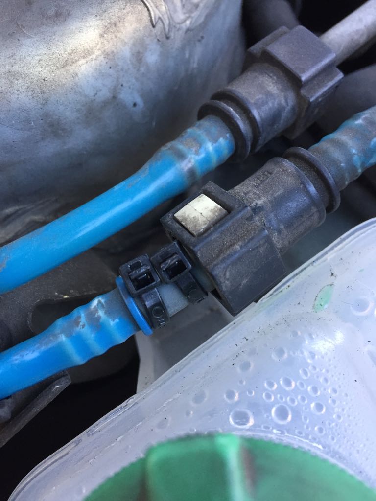

Visualizza allegato 155491
Mi sembra solido.
Potresti far di meglio.... elimini lo sgancio rapido e colleghi i due tubetti in plastica con un tubicino metallico e alcune fascette a stringere.
Reactions: mauretto 60
Io consiglio di sostituirlo. Meglio essere sicuri. Se la tua riparazione non dovesse essere efficace, potrebbe costarti più del tubo stesso....
“Sgancio rapido”. Quello neanche a bestemmie va più via (provato)
Cosa vuoi dire? Difficile trovarlo. Provato online col codice e nulla. Dovrei girare parecchio
